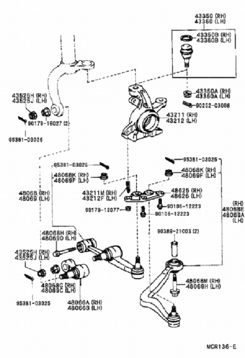

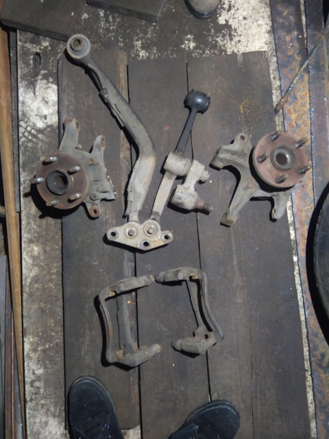

Друзья вопрос в следующем пока свапился забыл поставить стаб точнее закзать на мас подвеску щас только очнулся вопрос такой есть родной от sss можно ли его как то приспособить или все таки от мас браьт надо или вобще забить на данный девайс ?

Салют, был опыт такой, стоял от сс на маке, надо уши нагреть на стабе и завернуть под линьки, и все еорм ) пока будет идти стандартный от мака а он на 2см толще, сс стаб выдержит некоторое вре
от мака ставь, на ссс стаб с яйцами проблема, советуют от калды, я ставил — шляпа, переварил по месту, потом в первый удобный случай выкинул и поставил мак стаб
