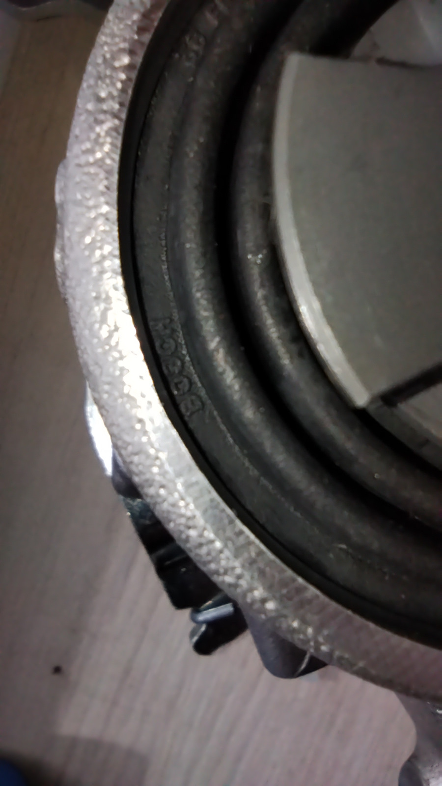

Далее был поиск скобы суппорте заднего левого для bosch тормозов. Новая сейчас только оригинал и стоит от 13 тыс. В Томске на авторазборках всё сухо, в ближайших городах тоже. Обратился в разборку "euroauto". Приобрёл видавшую виды и солевые зимы скобу за 3700 руб (арт. 47822-09020). Купил я её на всякий "пожарный" — а если свернется резьба при откручивании проблемного болта на родной скобе?
Дальше требовал замены правый задний суппорт. На автодоке нашёл хороший вариант от фирмы TRW (арт. BHR251E) за 12700 руб. К большому удивлению пришёл оригинал от bosch в коробке TRW!
Для откручивания неоткручиваемых болтов и тавотницы в сервисе использовался индукционный нагреватель, который эффективно помог и не потребовалась та скоба с разборки!
Теперь ручник держит как надо, не болтается в нулевом положении, тормозит гораздо лучше! Получилось прокачать все контуры.

От Bosch не было желания отказаться?
Нет, всё отлично! На драйве полно записей как Tokiko не ахти как тормозят и неравномерно изнашивают диск. С bosch у меня нет проблем, тормозят для Тойоты нормально.
Первый раз слышу, если честно. Ну, ок, пусть служит долго!
За 11 лет и 165 тыс км ничего не закисло, первая замена дисков. Если бы не моя ошибка в 2019 году при замене ступицы (из за датчика абс), за которой последовала поспешная замена на суппорт sat, всё было бы родное.
У Bosch помимо склонности к закисанию, которое тебя минуло (и хорошо), ещё недостаток — на него нет ремкомплектов полных + ты не сможешь найти отдельно поршень, к примеру. До кучи, сам корпус суппорта алюминиевый и корродирует, как сволочь.
Опять же, хозяин — барин и у каждого свой опыт.
Главное, чтобы тебе хорошо ездилось 👍
