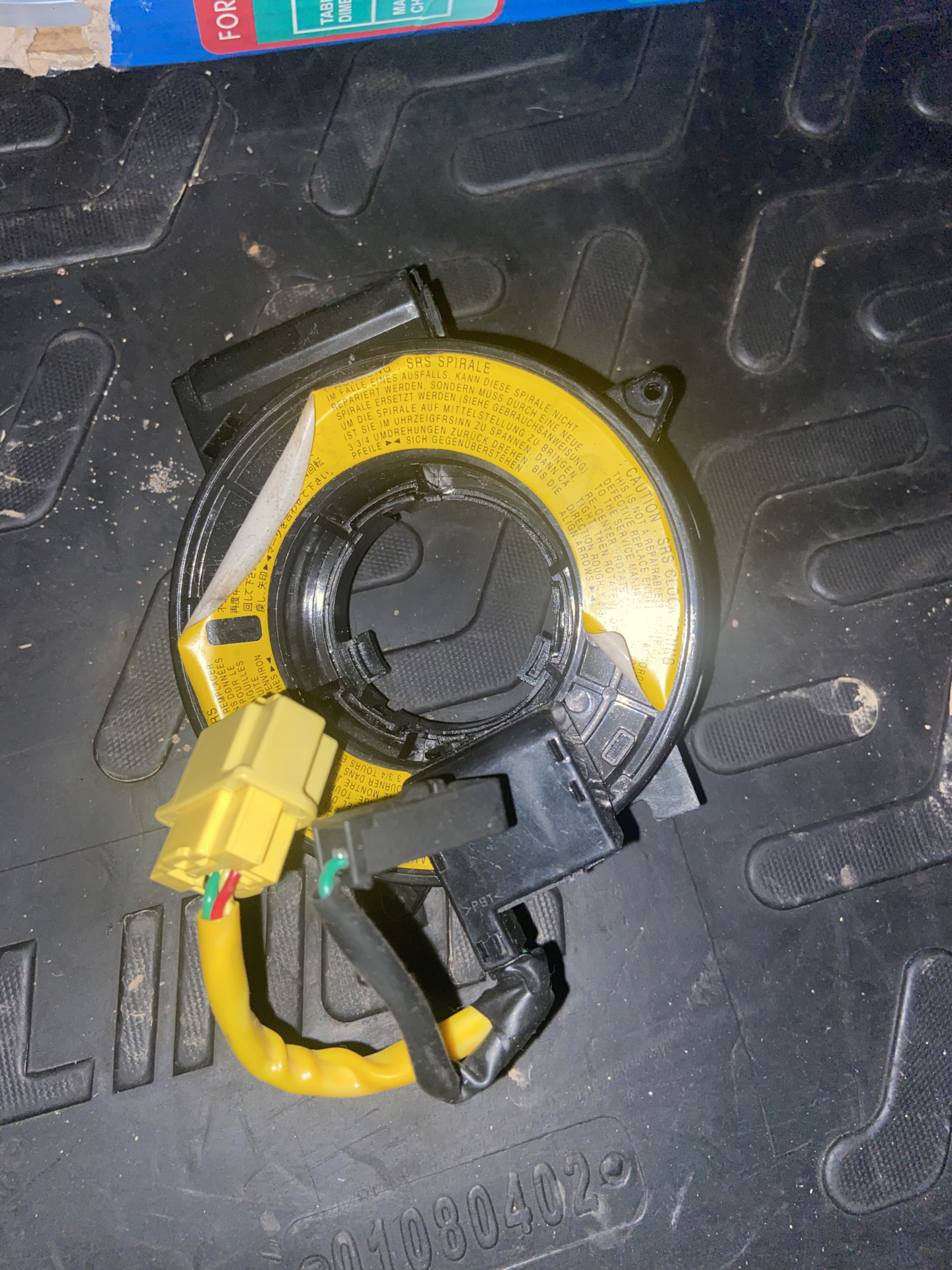

Всем привет, после покупки было пару проблемок которые я оставил на отпуск, первое это горящий кирпич а второе горящий индикатор подушки безопасности. В первом случае кирпич загорался только на трассе, стоило заглушить/завести и через несколько км опять кирпич, проверил вакуумные клапана которые не издавали признаков жизни, думал что можно купить новые и не дорого, по бегав по базарам нашел только парочку мест и то Китай продавали, о китайских клапанах был наслышан что ходят не долго, поехал и купил б/у, теперь проблемка ушла. Второе что мозолило глаз это индикатор подушек безопасности на приборке, диагностика показала что проблема в шлейфе, был куплен тоже б/у, поменял, сбросил ошибку, все в норме. Ах да, была еще проблема, при езде был запах бензина, в салоне, и снаружи в районе лючка бензобака, решил заменой крышки бензобака, ранее ни когда не сталкивался на предыдущих машинах что может сломаться крышка бензобака из-за которой будет вонять бензином внутри и снаружи.

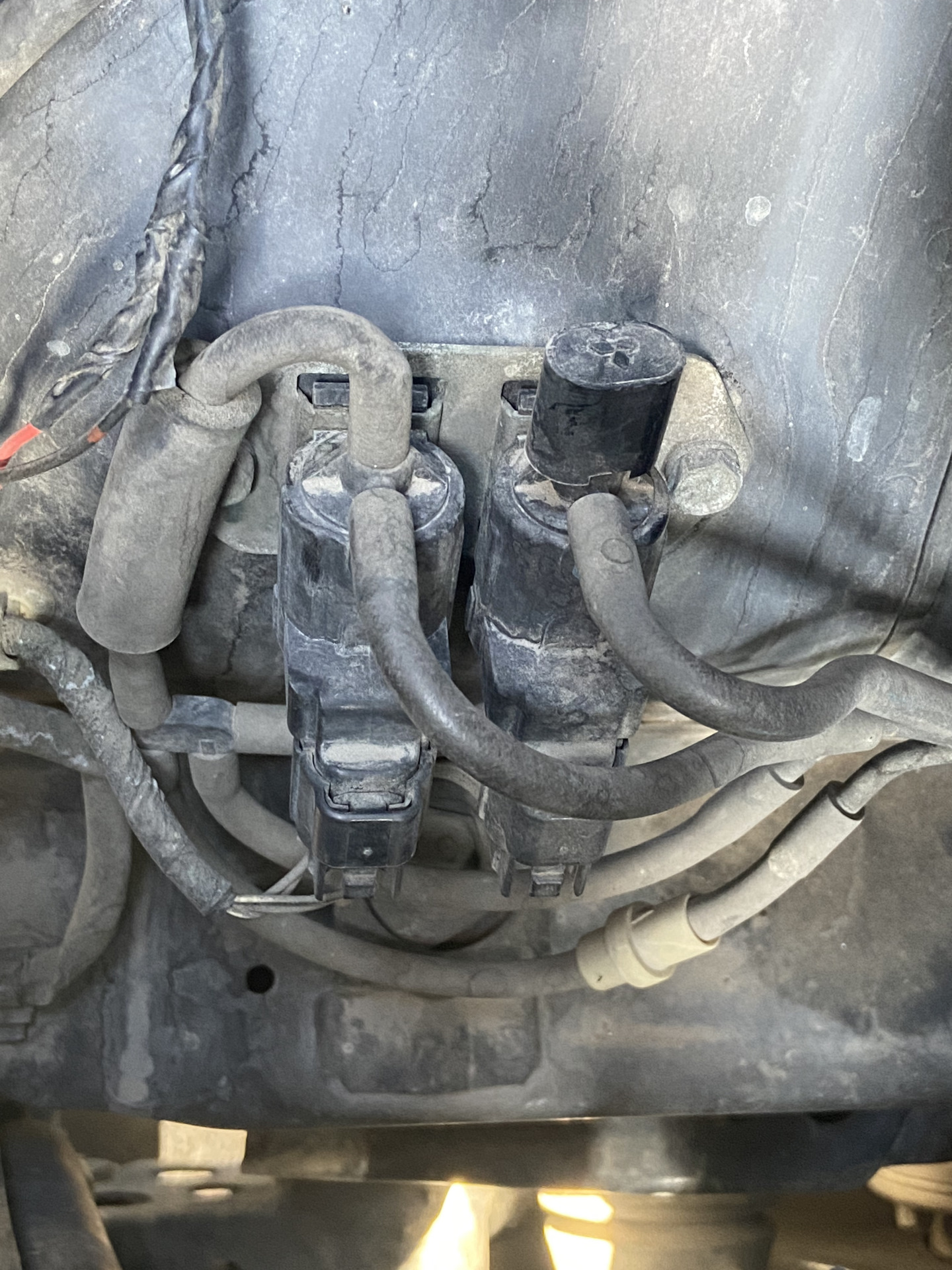

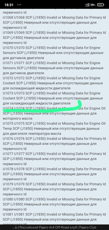

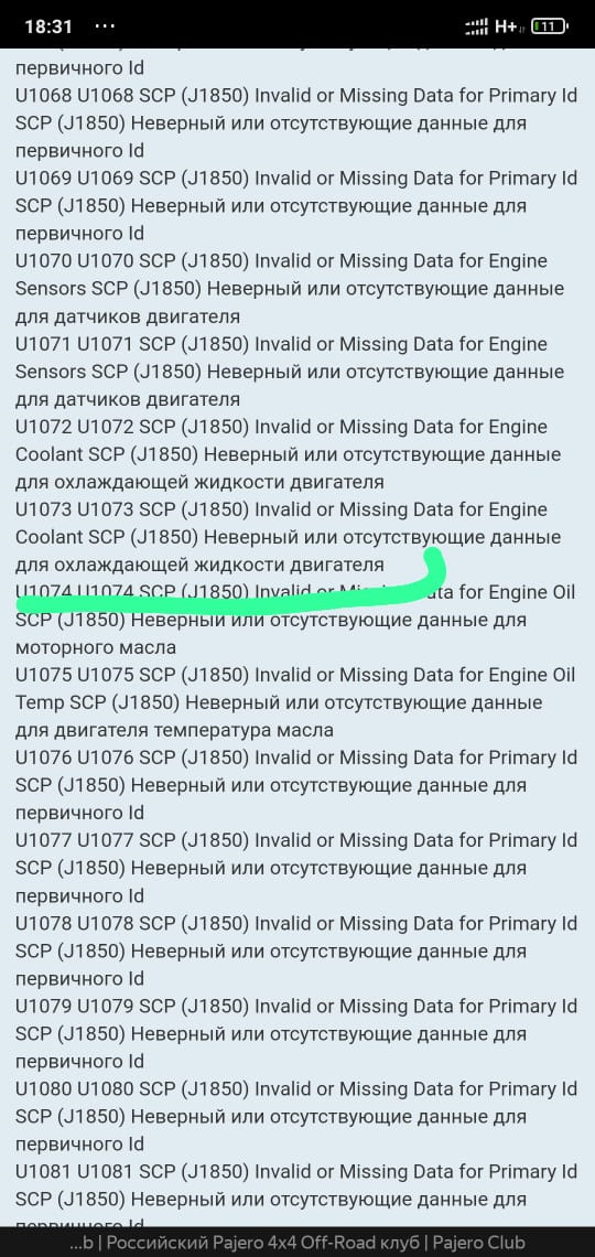

Месяц назад появился назойливый кирпич при разгоне по трассе больше 100 км/ч. Приехал к электрику, он сразу снял эти клапана. Один был забил пылью наглухо. Прочистили, промыли. Стали проверять, замыкая контакты. Один сдох вроде, перестал отвечать. Собрали пока все обратно, буду искать контрактный. Сейчас езжу по трассе, кирпич не горит. Ошибка выдалась при диагностике (на фото).
Вопрос: откуда в этой системе столько пыли? Или это с сапуна этого пыль попадает?
Я думаю первая из причин это их место установки, постоянно в пыли, на сколько знаю на них стоят фильтрики, вот они с годами забиваются и клапан не может правильно работать и выходит из строя. Вот не пойму почему нельзя было придумать какую то более надежную систему

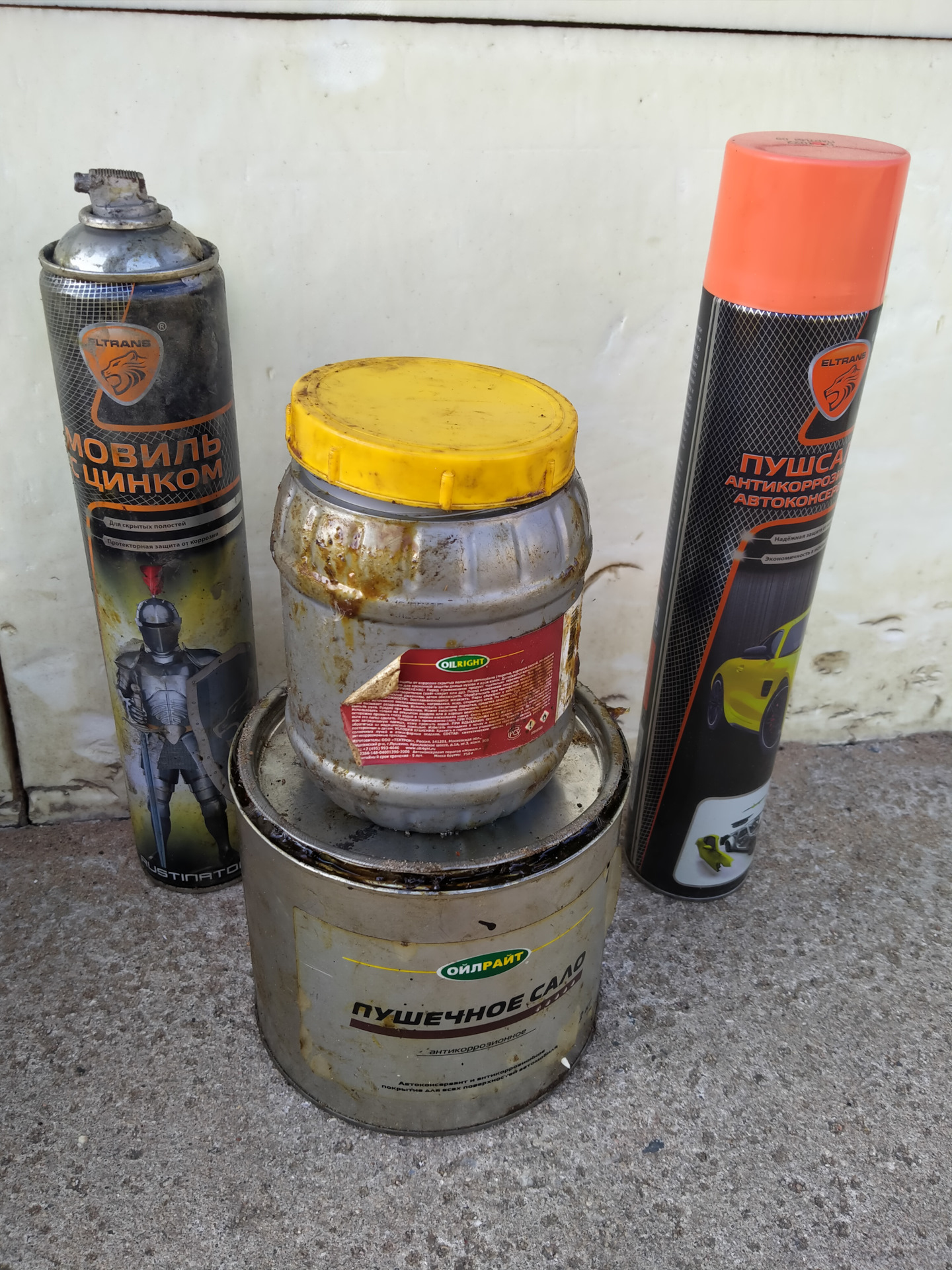

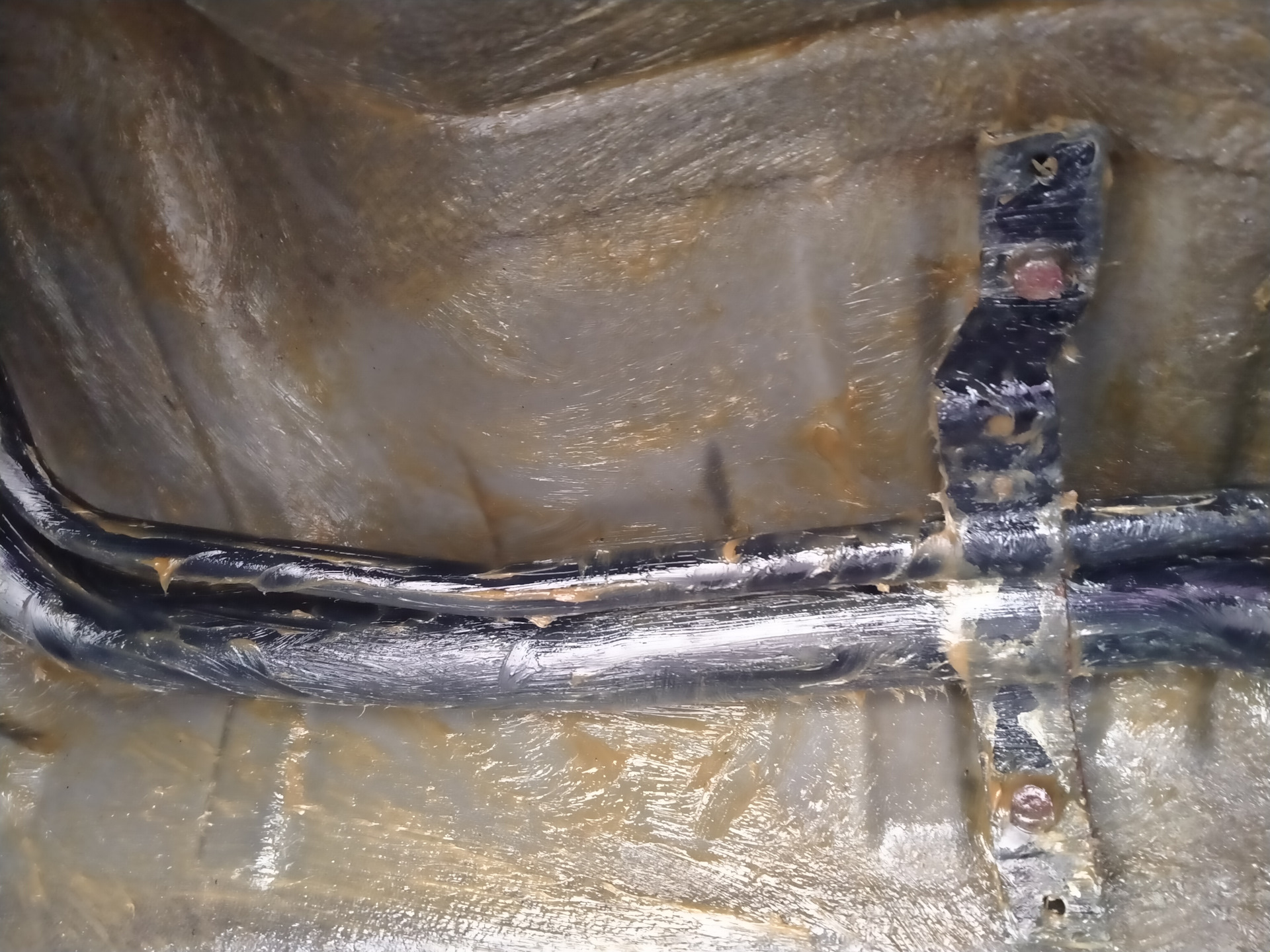

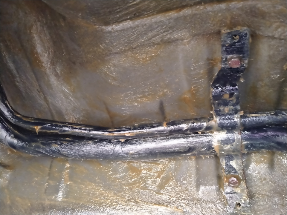

Горловину и бак всё равно смотреть надо! Года однако "поджимают'!
Горловину всю очистил, обработал, покрасил, и бак в местах где была ржавчина тоже.
А сало было!
В КЗ обегал крупные базары и не нашел, продавцы смотрели как на дурака когда спрашивал про сало, пришлось обработать гравитексом
Как так? У Лиходея спроси, он знает места! И баллоны есть в КЗ!
Сам удивился, времени было мало искать

Клапана эти стоят конечно в "неправильном" месте. Грязи на них много летит. Посмотришь иногда на них и подумаешь: "Как вы ещё работаете?"
