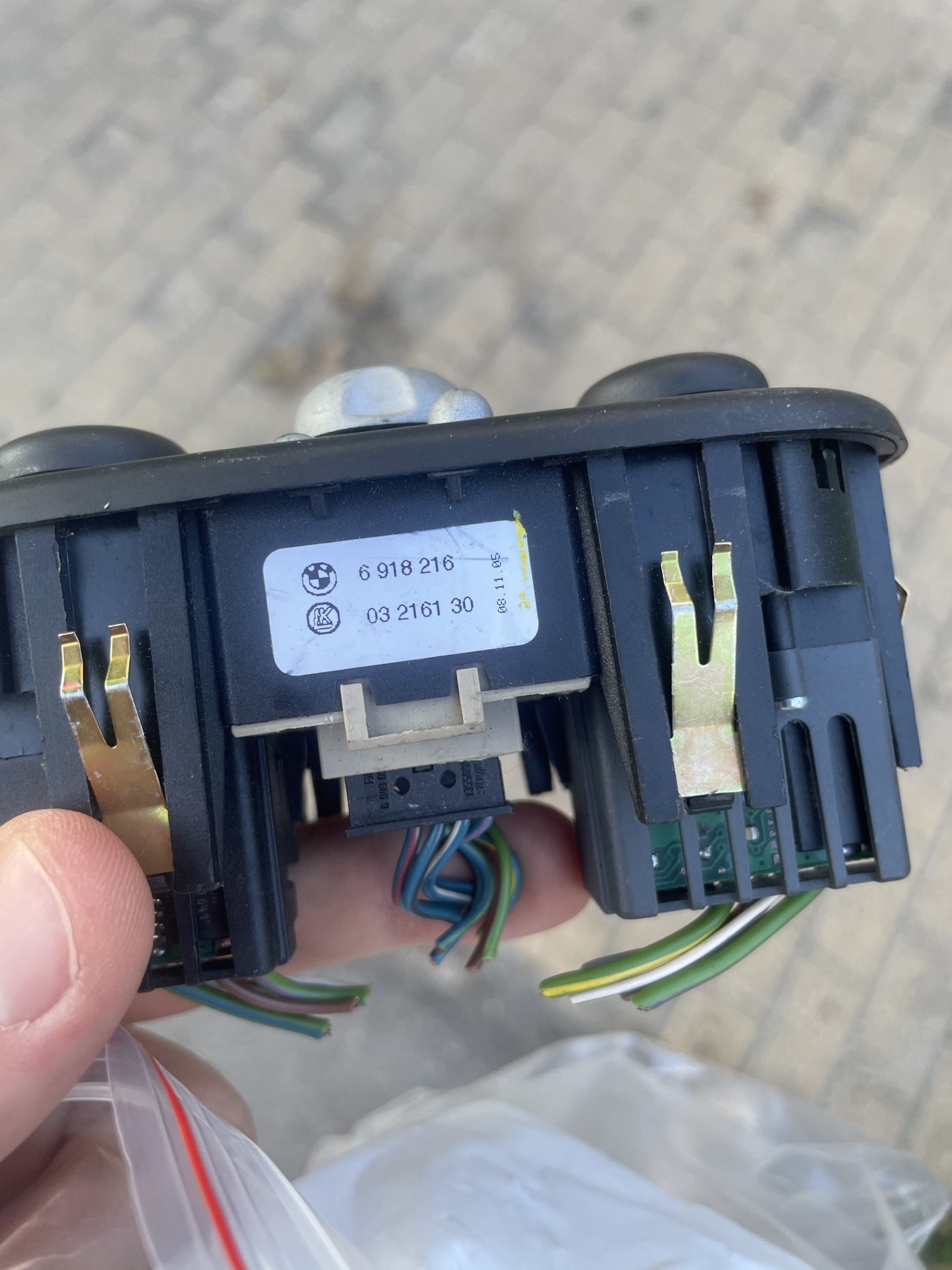

Подогрев на задний ряд делать в планах? :)
Да, подогревы вшиты в задний диван. Ищу такие фишки…
Тоже вшил подогревы, но так и не подключил :)
Ну при нашем климате не особо комфортно будет без них.
Ruman

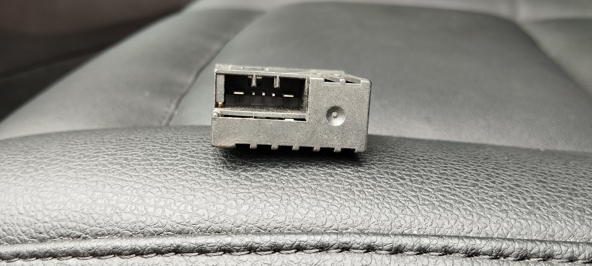

Вот такой блок от Мини возьми с разъемами. Один разъем там полностью такой, как тебе нужен, а второй аналогичный, но ключ другой, который просто спиливаешь и всё.
Блоки лежат от е39, х53. Штекера нужны. Даже пины нужные есть, только без колодки, очкую подключать.
Так я и говорю, прям сейчас зайди на Авито и найдешь блок, в котором есть нужные штекеры от Мини. Новый разъем в продаже не вижу, От Е53/70/60 все что сейчас вижу — тоже без разъемов. А это дешево и сердито, и блок обратно продать можно.
Надо будет глянуть, спасибо… 🖐🤝
