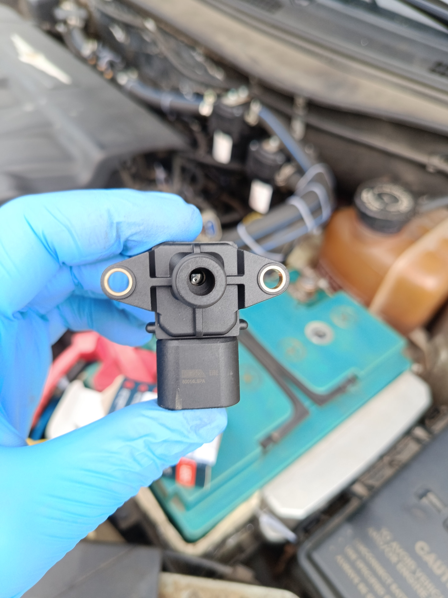

Ситуация такова, на ходу стала иногда глохнуть на малых оборотах, дергаться резкими ускорениями.

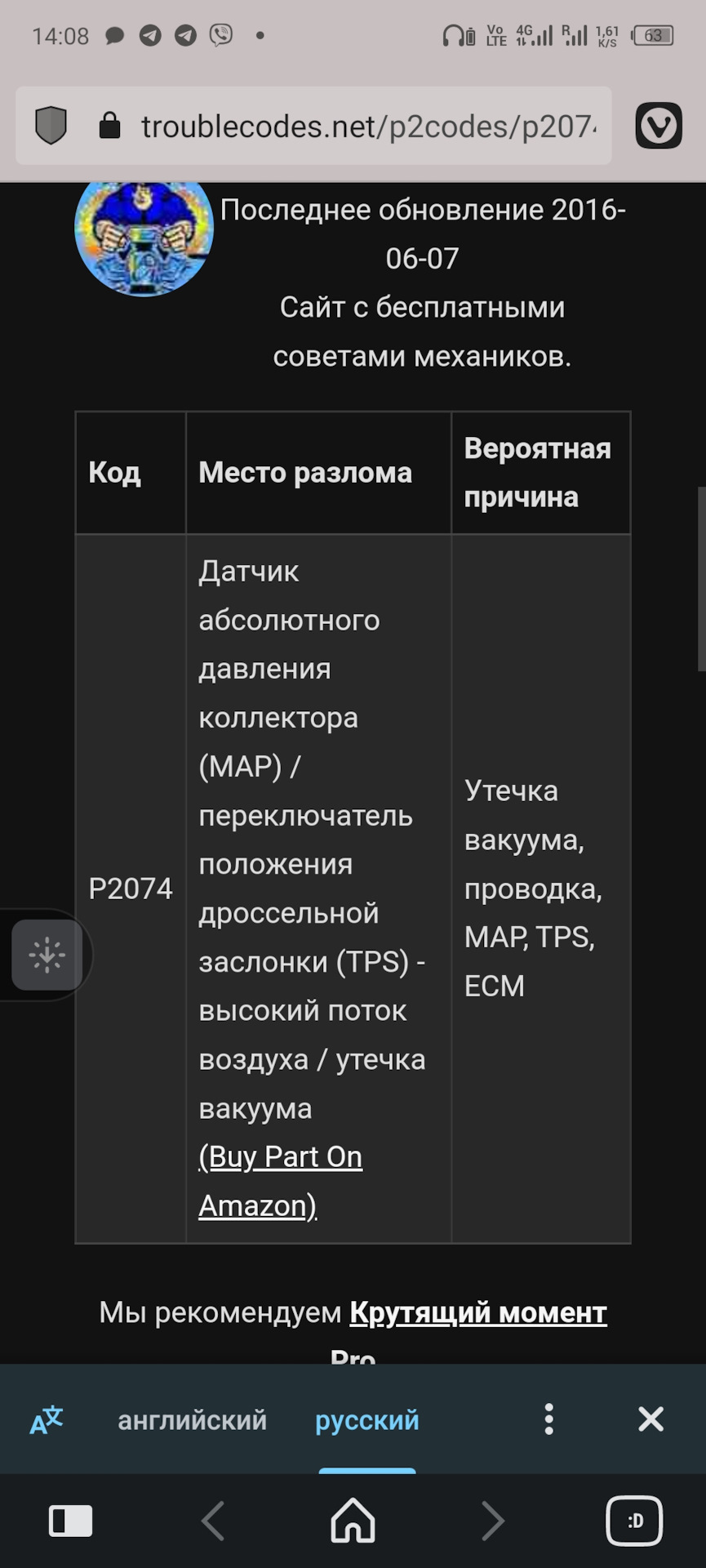

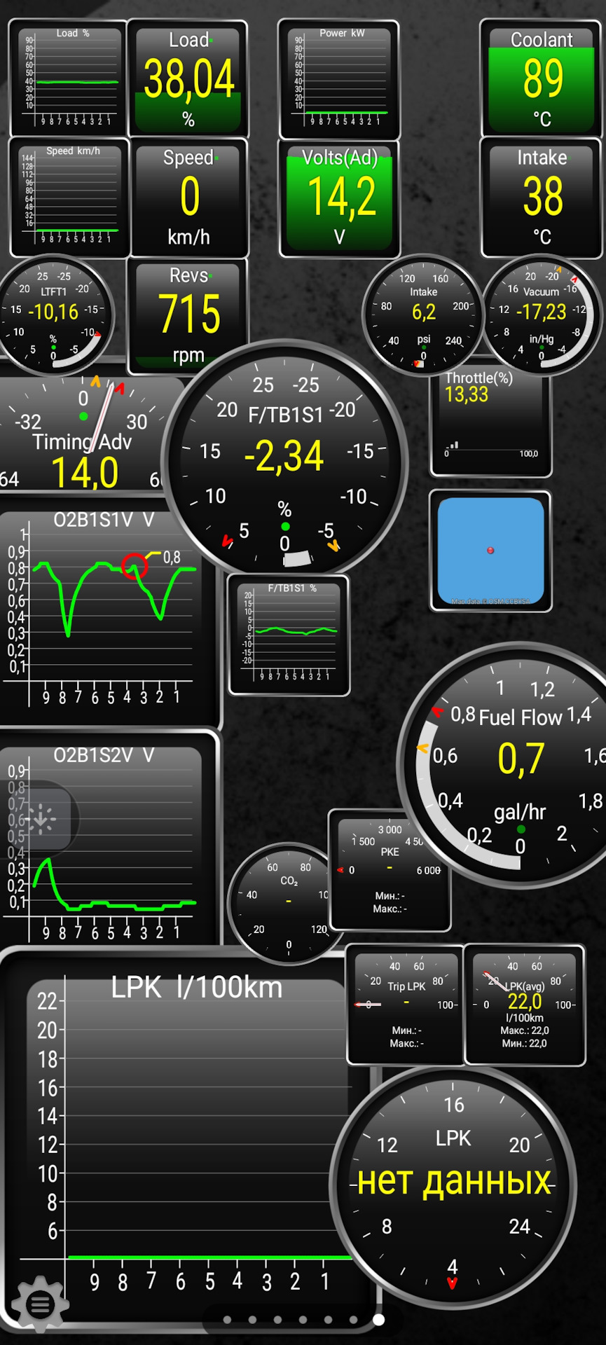

Диагностика через ELM Говорит всё в порядке, но появилась ошибка P2074 при этом map вел себя исправно, напряжения выдавал как нужно, всё загадочно. Непонятно что думать.
Дольше посмотрели лаунчем и нашли что датчик воздуха работал но иногда выдавал полную чушь, кратковременно и далее опять работал — была плавающая ошибка, приговорили датчик.

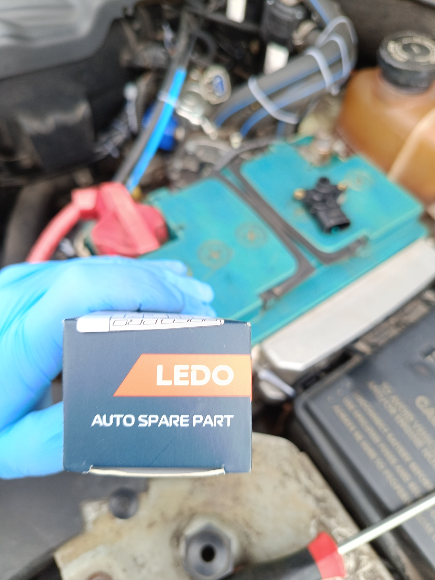

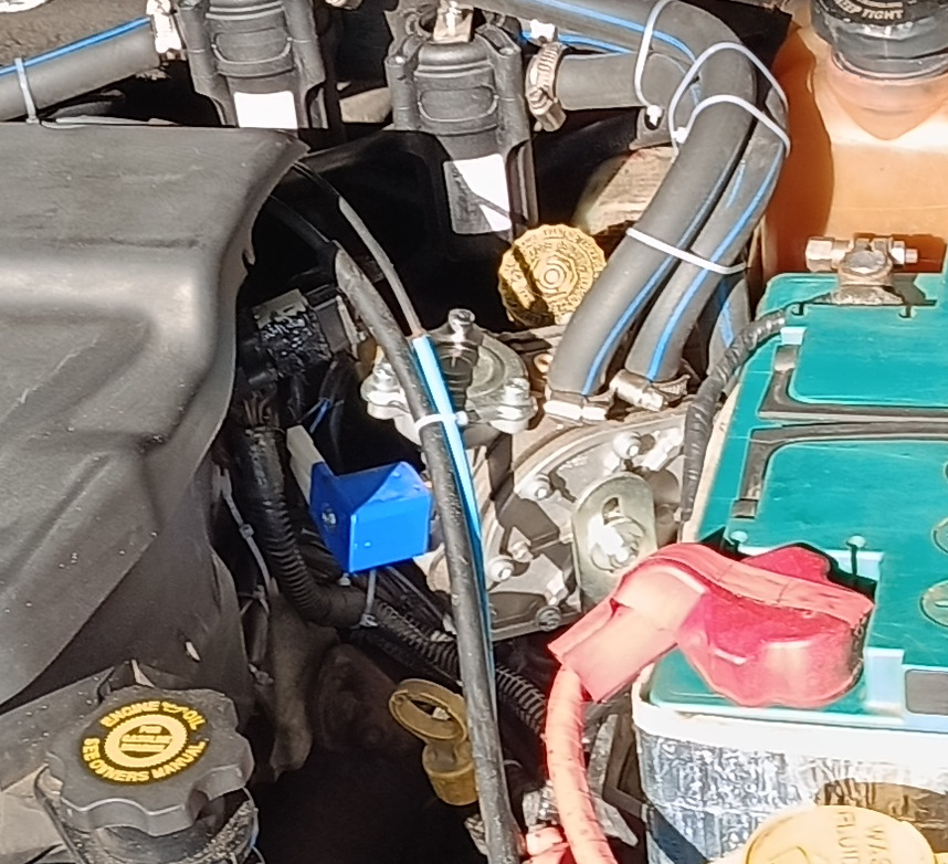

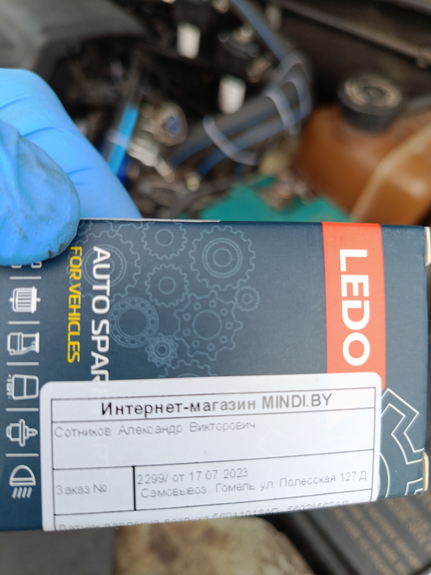

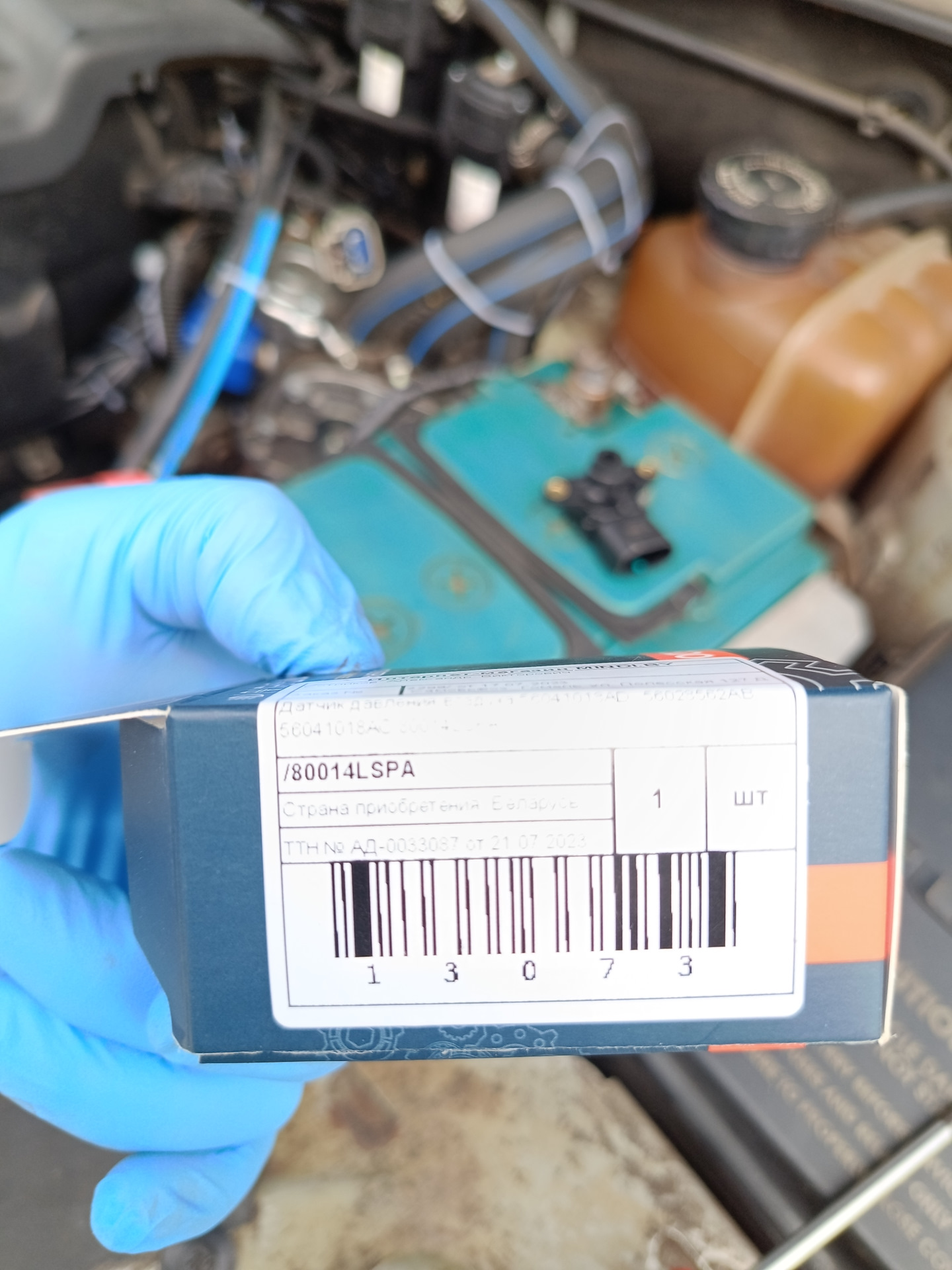

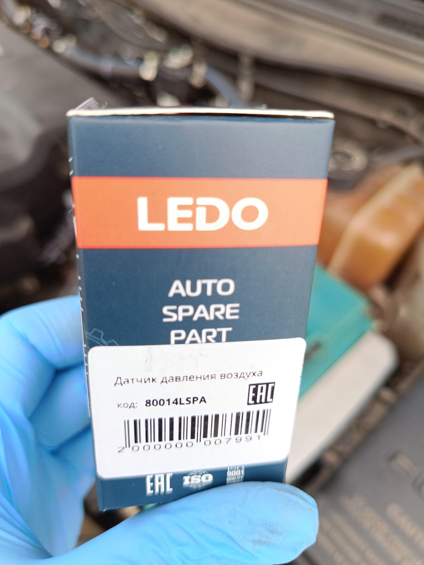

В поисках датчика, оригинал под пацифику — как то необчайно дорого, поэтому смотрел аналог, подобрал неоригинальный вариант от каравана\кантри, точно такой же но стоит в 6,5 раз дешевле, отличие только в какую сторону повёрнут разъём, я установил штырьком вверх.
И собственно сам датчик.
Собственно, проблема ушла. Всё едет не дёргается.
Но пока остаётся другая на холодную неустойчивые обороты где-то полминуты, минуту потом прогревается и всё ок. Пока не понятно, что и как. Свечи новые, электроника вся в порядке. Может у кого есть идеи?

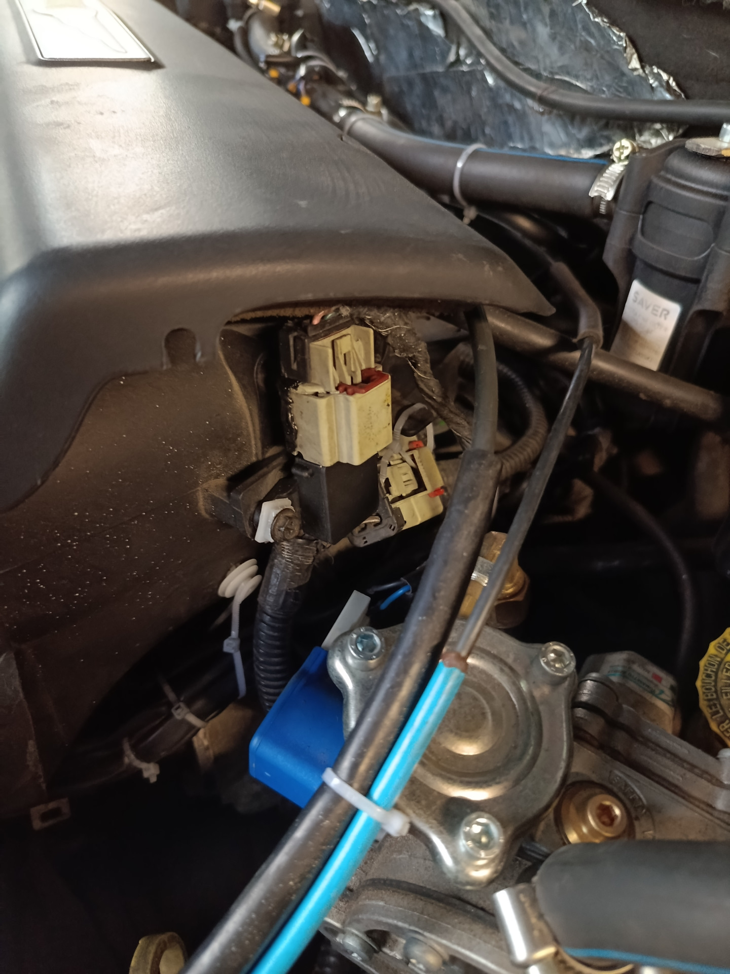

И вновь я последовал твоему пути и так же подкинул другой MAP себе, правда от Cherokee 15 года нашел на подкидку) (5033310AC мало ли кому нужно будет), фишка такая же, крепление заколхозил. Машина стала вести себя адекватней, дергания на 80-90% исчезли, машина будто бы бодрее поехала. Будем тестить дальше что по расходу.
И с утра как будто лучше стала запускаться, хотя иногда тоже было как ты описывал что секунд 30 неустойчивая работа ДВС.
Неустойчивые обороты при запуске у меня ушли, пока непонятно на время или на всегда, посмотрим. После включения опции прогрев форсунок на ГБО.
