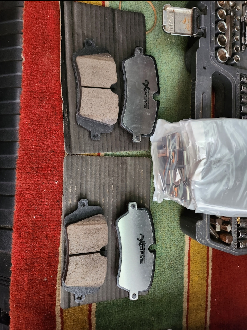

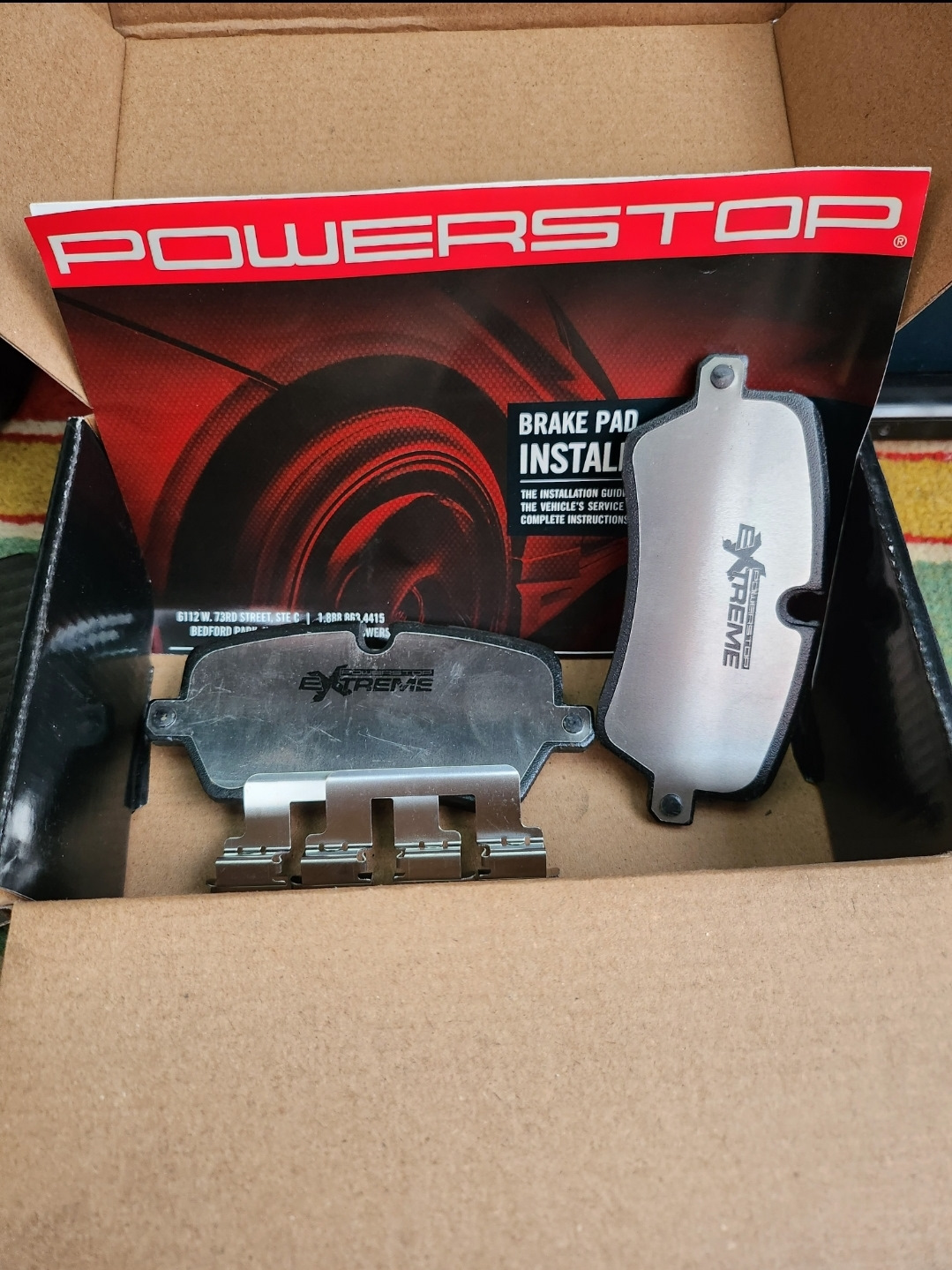

Итак как и писал в предыдущем посту решил попробовать тормоза фирмы POWERSTOP именно линейку z26, отзывы отличные, пока начал с задней оси (её время подошло раньше). Огромное спасибо компании за оперативность!

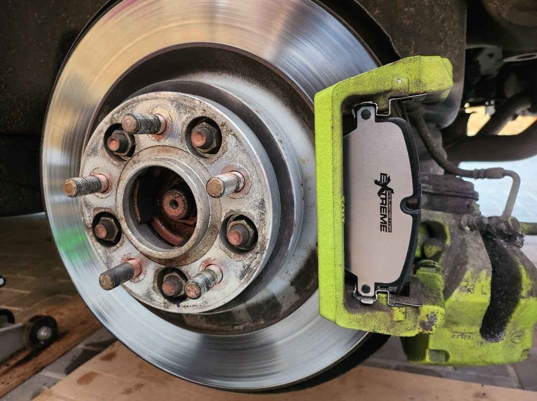

Итак процесс установки — т.к. он очень прост и не требует супер усилий решил махнуть сам, на 2 колеса не спеша ушло минут 40.
1) обязательно переводим ручник в сервисный режим :
-вкл зажигание,
-газ в пол + кнопку ручника в положение снять с ручника и не отпуская выкл зажигание,
— снова вкл зажигание ничего при этом не отпуская, ждём пока задние моторчики не выкрутятся(характерное жужжание не прекратится).
2) советую не забывать о упорах, я так в прошлом году уронил авто)

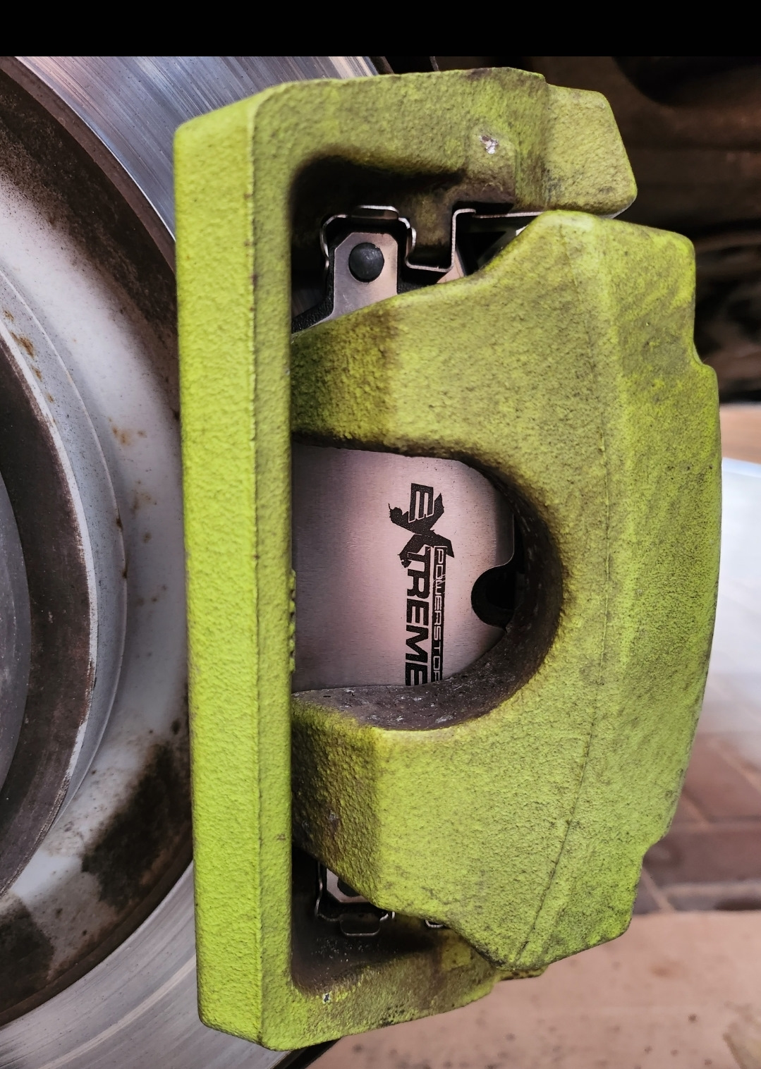

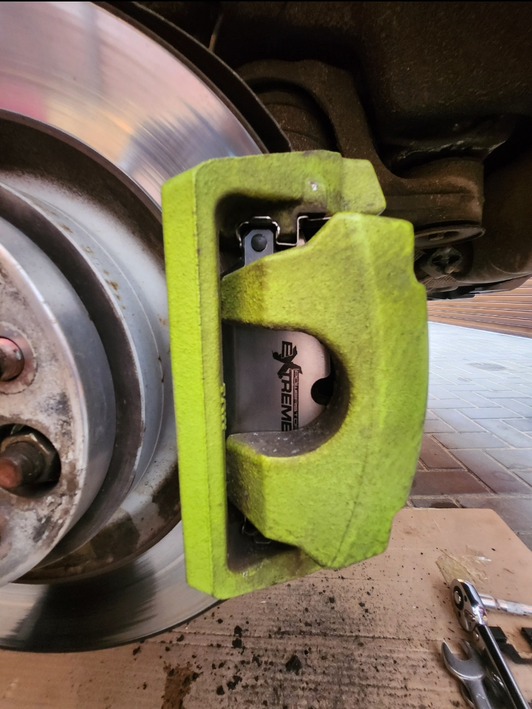

3) снимаем колесо, 2 болта на 13мм и упорная гайка 17мм, все суппорт в руках.
4) тут чуть сложнее, я все хочу купить прибуду для вкручивания поршня суппорта …но пока обхожусь обычным ключем от балгарки (5й рр во владении)
5) собираем все обратно.
6) не забываем повторить процесс выхода из сервисного режима ручника.

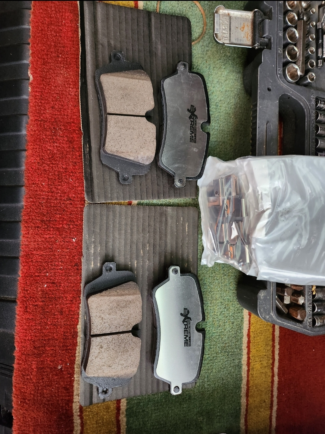

Колодки подошли идеально, пока процесс притирки, думаю с 1000ку прокатиться придётся, благо для меня это чуть больше недели)))

Когда будешь менять на передней оси не вздумай ставить прижимные пластины из комплекта! Ггггг полное, только каленый оригинал. Имел опыт))
Приветствую, спасибо, пока не приступал к передней оси, надеюсь в новой ревизии они все поправили)
А передние уже приобрел? Если да то какой ценник? Раньше я комплект из сша с доставкой покупал дешевле чем смесь перед.
16 тысяч, чуть позже буду ставить
И торцы колодок надо смазывать, иначе щелкать начинают и подклинивать.
На ренже не надо ничего вкручивать. Просто вдавливаешь как обычно.
