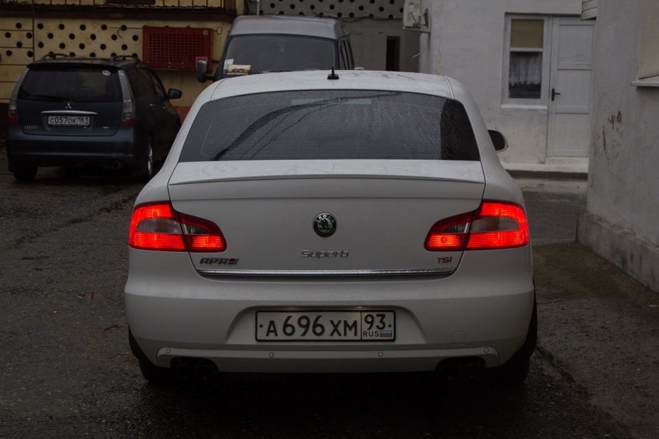

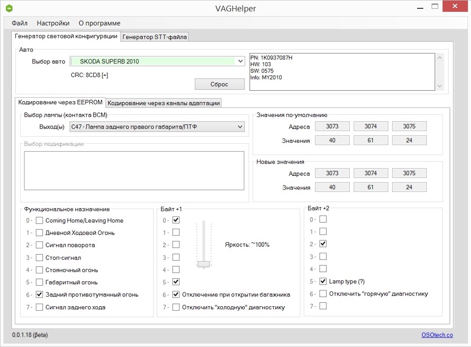

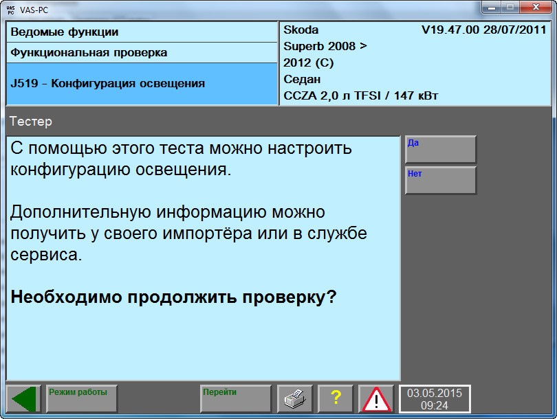

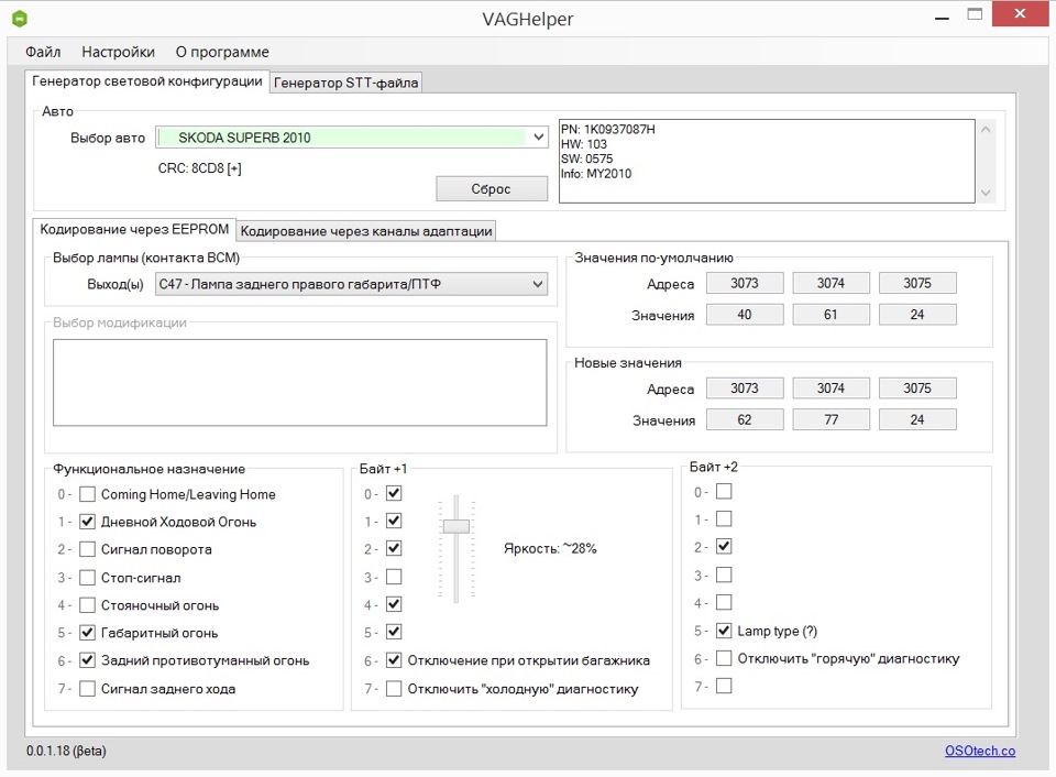

Чтобы сделать такой эффект нужно изменить параметры в адресах центрального блока.
Для удобства световой настройки есть утилита от skodapilot. Она называется VAGHelper и её можно скачать с сайта. Кстати там еще очень много интересного можно почитать. Очень советую.
Запустив программу VAGHelper мы видим что с завода на Superb для настройки задней правой ПТФ используются следующие адреса и значения: 3073 — 40, 3074 — 61, 3075 — 24
Включаем ПТФ в режиме Габаритного огня и Дневного ходового огня, делаем уровень яркости 28% и получаем следующие значения: 3073 — 62, 3074 -77, 3075 — 24
Соответственно для левой ПТФ будут следующие адреса и значения: 3076 — 62, 3077 — 77, 3078 — 24.

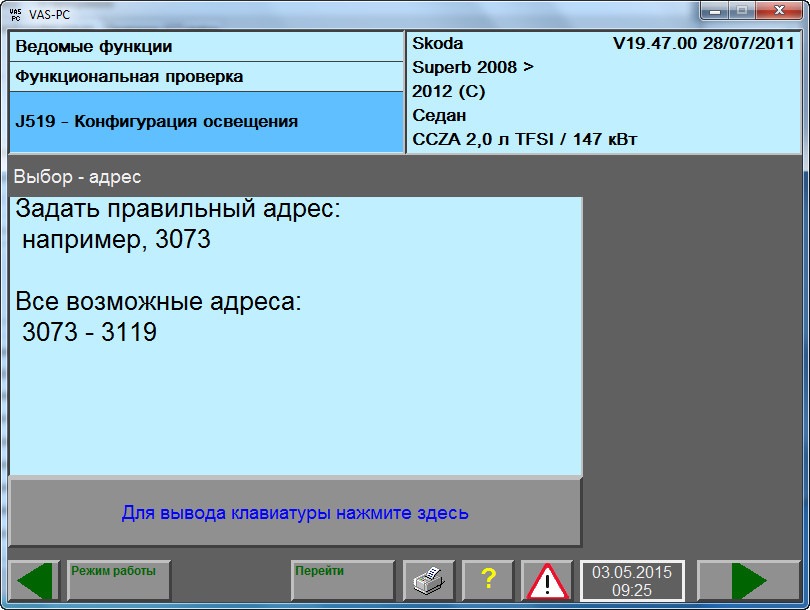

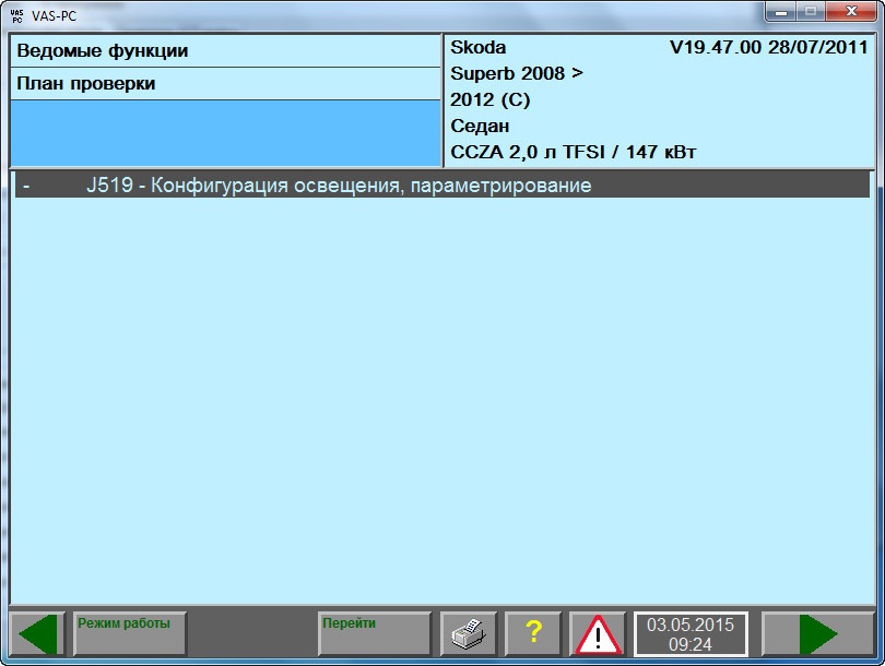

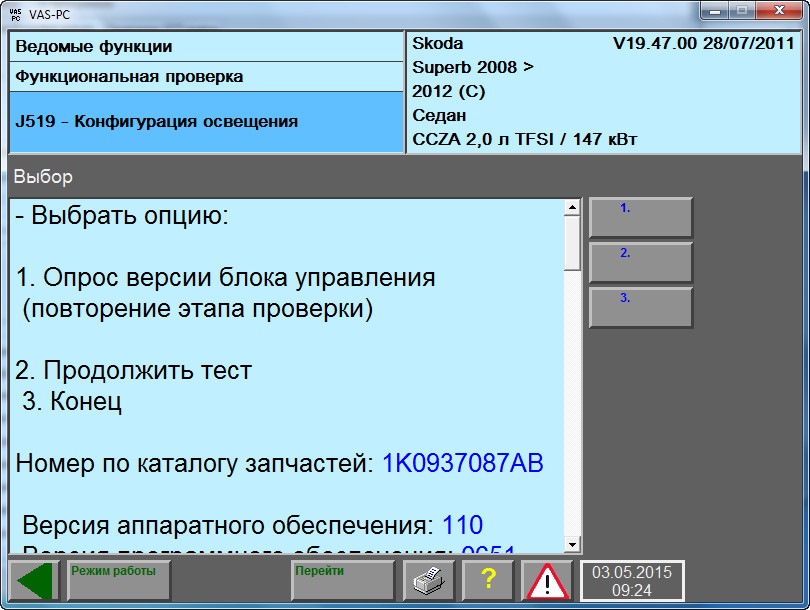

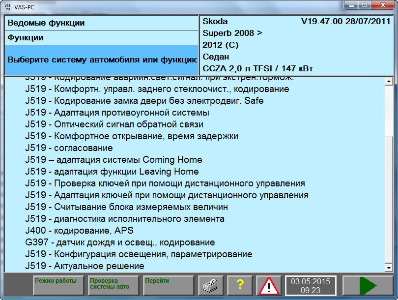

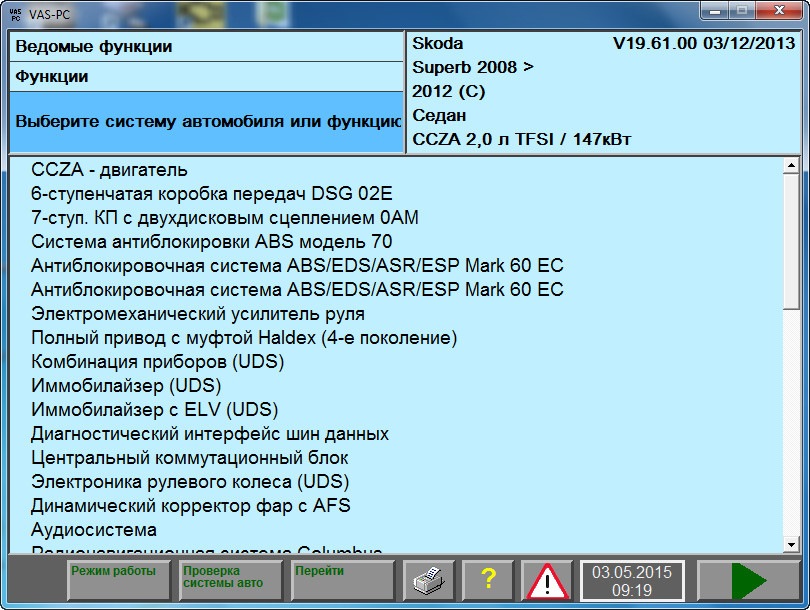

Можно приступать к настройке:

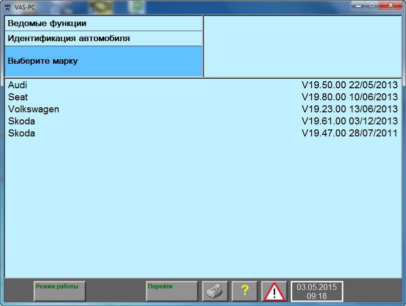

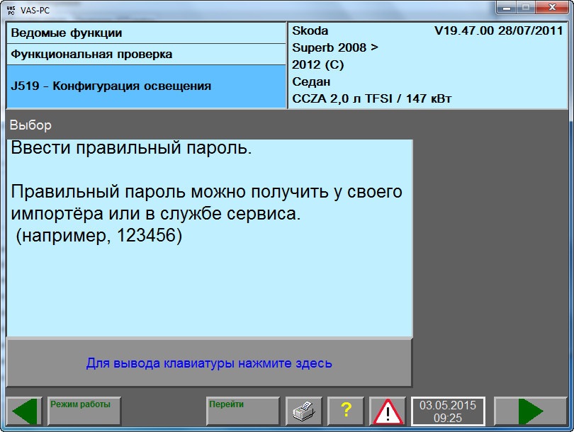

1. Зайти в "Ведомые функции"
2. Выбрать автомобиль. Использовать нужно марочный диск V19.47.00, т.к. в более новых эту функцию убрали.
3. Зайти в "Центральный коммутационный блок"
4. Зайти в "J519 — Конфигурация освещения, параметрирование.

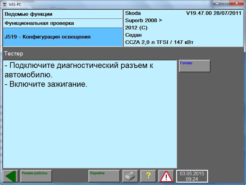

5. Нажать треугольник вправо
6. Нажать "Да"
7. Нажать "Готово"
8. В этом окне желательно записать на всякий случай текущие настройки, затем нажать "2"
9. Ввести пароль. Принимает любой но работает только с правильным. У меня 06571.

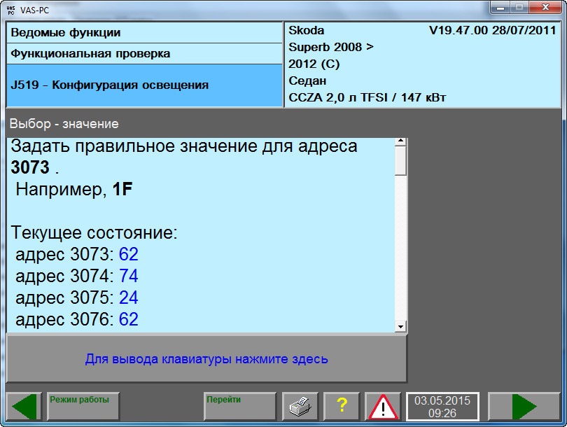

10. Выбрать адрес

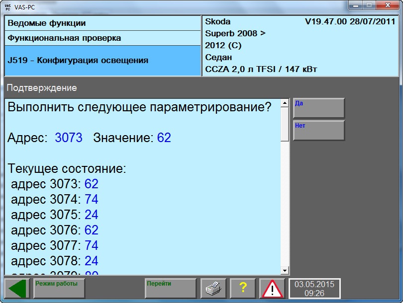

11. Задать значение
12. Проверьте еще раз новое значение и нажмите "Да"
13. Если нужно поменять значение еще одного адреса нажимаем "Да", если уже все сделано нажимаем "Нет"
По аналогии меняем все нужные нам значения и выходим из параметрирования.
Естественно таким же способом легко можно делать другие настройки света. А также с отключать проверки ламп для установки светодиодных.

Привет а зачем задние ПТФ в режиме дхо ставить галочку? Делаю ПТФ в режиме габарит.
Уже столько лет прошло, я точно не помню. В режиме ДХО задние габариты горят, по моему из за этого
привет. А ты галочки ставил в байтах 1 и 2 ты чем руководствовался?что они означают?
Там галочки будут меняться в зависимости от процентов которые выберешь.

Чет не получилось у меня сделать птф в режиме габарит, делал инженером. Может BCM старый? (.087A)
ПТФ или ДХО пробовал?
Задние птф в режиме габарит
Какие значения ставил?
3073 60, 3074 77, 3075 24
Почему в адресе 3073 значение 60 а не 62?
У меня нет в птф дхо
Это не важно. Настраиваешь задние а не передние.
Попробую добавить, спасибо
Не подскажешь по программе VAGHelper, запустил прогу и в колонке где нужно выбрать авто, пустая строчка, т.е нет вариантов для выбора. В чем может быть проблема ?
А точно все распаковал из архива?
3073 — 62
Это значения в десятеричной или шестнадцатеричной системе?
16тиричные. Там же есть значения например 1F.
Ок. Не подскажешь в чём проблема, не могу войти в 09 блок www.drive2.ru/l/453856685665026226
Откуда пароль 42013?
www.drive2.ru/l/337815/ Но я и другие пробовал (31347, 06571, 40167), не войти в блок
Думаю что пароль у тебя не подходящий
Где взять подходящий?
Не подскажу
А на мой вопрос — не найдётся ответ?
Значение 05 пробовали?
так вроде 3073 — это десятеричная система, в хексе C01, соответственно 62 (dec) — 3E (hex).
Немного путаете адрес и значение в адресе
так я не про то, я о том, что 3073 (адрес) — число в десятеричной системе, и 62 (значение, которое пишем в адрес) — тоже в десятеричной системе. На последнем скриншоте из поста написано : "Адрес 3073 (С01):62"

Сделал тоже вчера, но мне кажется на 28% многовато, светят значительно ярче основных габаритов.
Завтра попробую сделать немного поменьше и заодно с электроусилителем руля хочу немного позаниматься. Нашёл интересный познавательный пост на эту тему и вроде со всем разобрался.

Откуда пароль 06571 взял?
Всем подходит или нет?
Если брать дистрибутив там где все берут, то да.
Понятно, взял там где все )))
Значит и пароль подойдет.
Ни хрена вчера не получилось(( час убил(( пробиваю по адресам а значения не меняются.
Тогда три вопроса:
Откуда дистрибутив VAS PC?
Какой пароль вводили?
Было включено зажигание или двигатель тоже?
1. Дистрибутив с марочным от SanchoPanso998 + VAS 5054A свой собственный
2. Пароль был 123456 (но теперь знаю что это 06571)
3. только зажигание (на заведеную половина не определяется и не работает — проходил)
Может дело в пароле и в порядке подключения головки и к машине и к компу (были ошибки разные типа конфигурация не та и что-то еще)
Пароль. Ещё как не странно, но на нескольких машинах получилось только при включенном двигателе.
буду рукожопить! спасибо
Strelkov1981
получилось! СПАСИБО!
Пороль 06571 подошел? Двигатель работал?
Самый главный ПАРОЛЬ, и должны быть открыты двери (центральный замок) иначе блок "прячется" и не дает с ним работать
Этот ПАРОЛЬ я знаю.

Можно такое сделать через одис? Не хочу vas pc устанавливать
Можно
А почему работал в vas pc, а не в ODIS?
Я сегодня заберу "VAS 5054A(использовался раньше в связке с VAS-PC 19, сейчас используется с одис 2.2.4)", на днях хочу начать эксперименты. VAS-PC стоит ли устанавиливать?
Еще не лазил через ODIS в конфигурацию света. Хочу сделать и обновить инструкцию, но пока времени не хватает.
Через Одис не сделал инструкцию или может видел у кого?
vazag
Для MQB VAS-PC уже не актуален.

Хорошо получилось…
Спасибо
а верхние можно как-то задействовать?
К сожалению нет.
Я поставил 25%. 28% чуть чуть ярче основных габаритов
Думаю от лампочек зависит. В идеале нужно подбирать %
Там вроде стандартные филипс w16w
Я имел в виду что разные поставки ламп могут быть.
Класс! Хочу:-)
Неплохо выглядит!
Задних слепить не должно по-идее?
Яркость такая же как у габаритов, так что не слепит.
