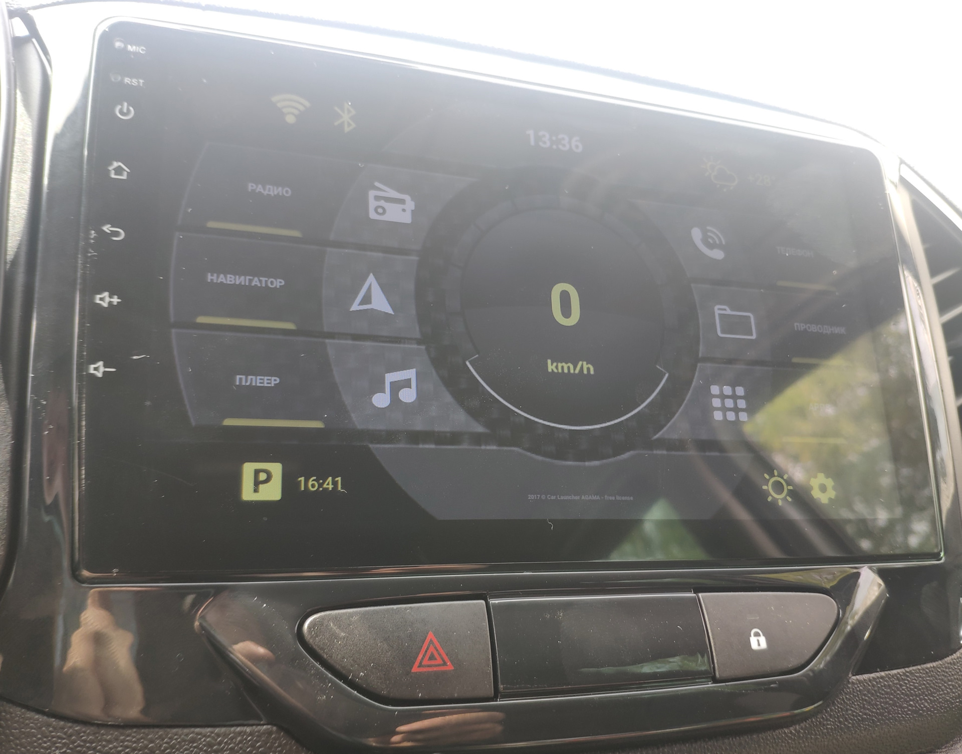

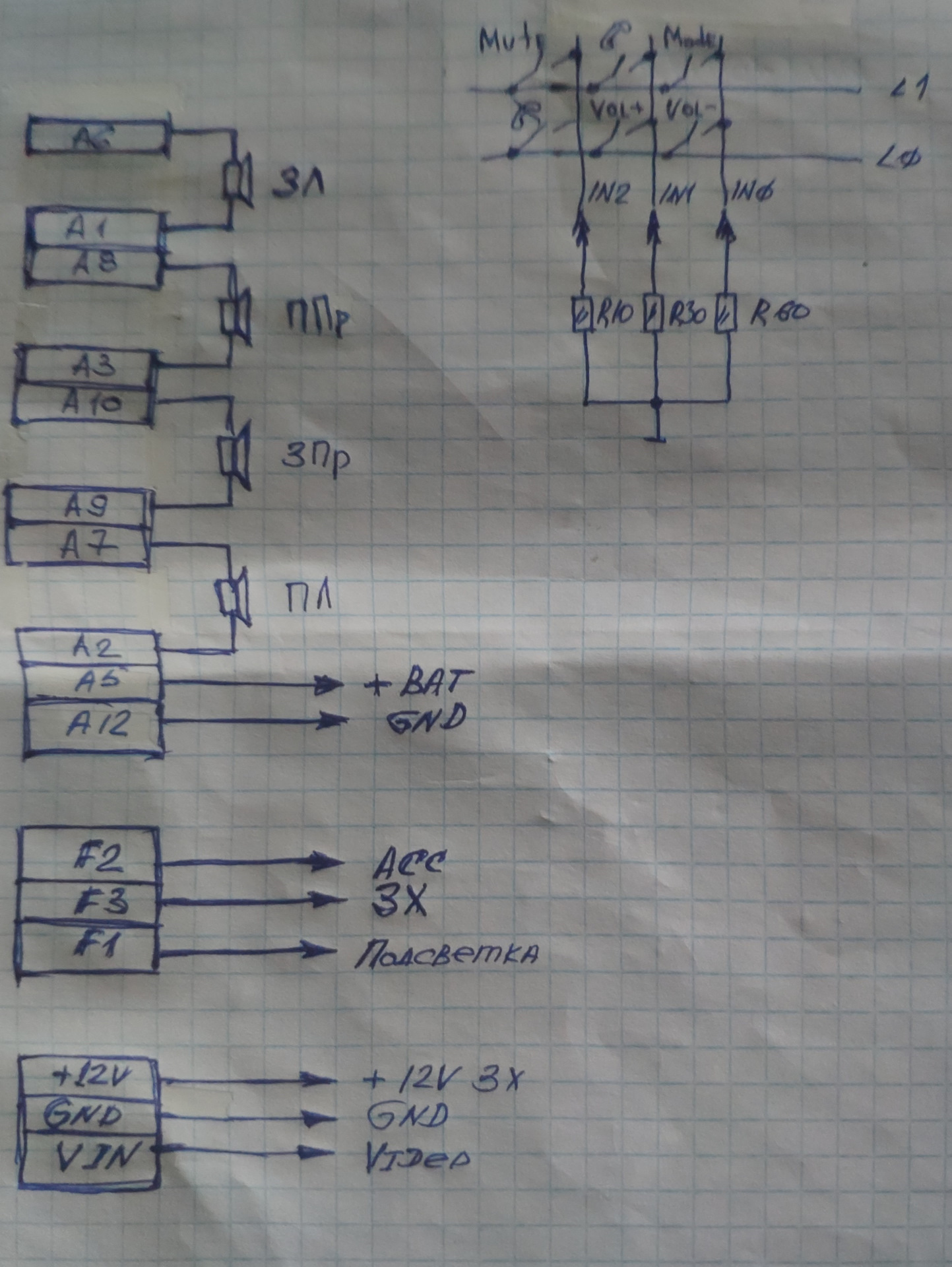

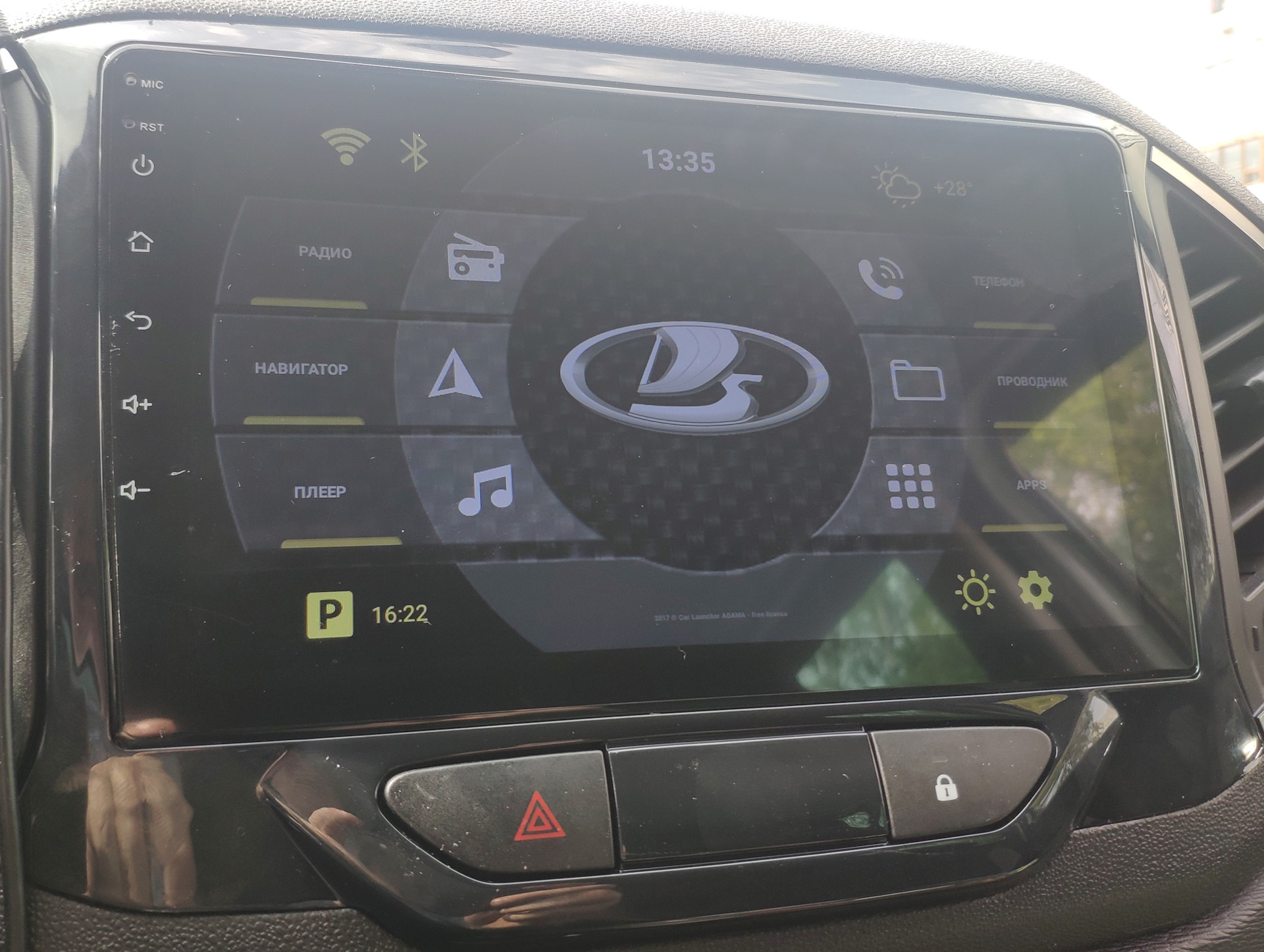

Вот и случилось. Прикупил андройд магнитолу. Хотя для всего вполне хватало смартфона. Но хочется чего-то большего.
Не стал тратиться на всякие Tayes, просто и денег жалко да и ручками что то доработать хотелось.

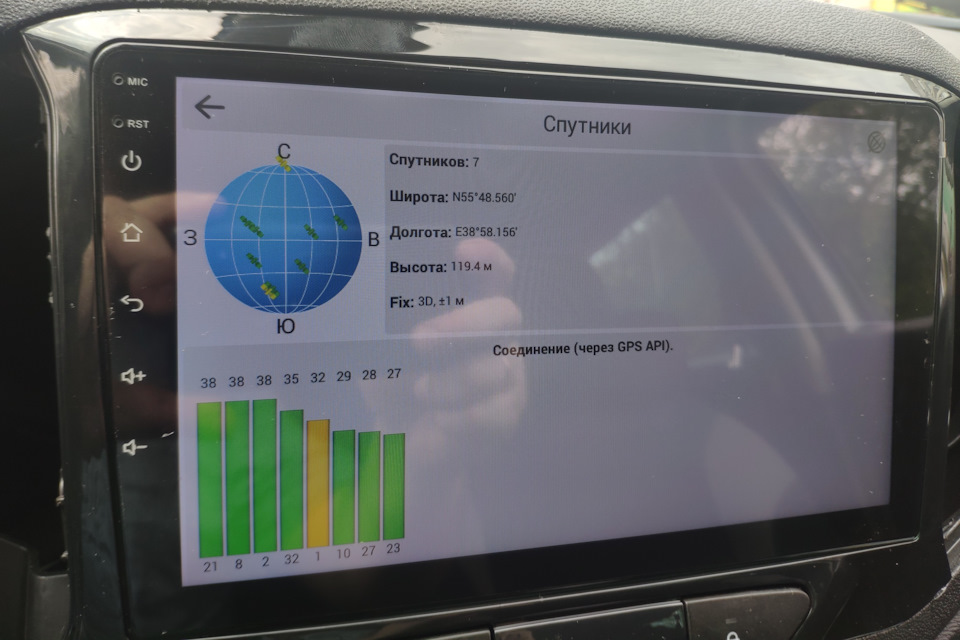

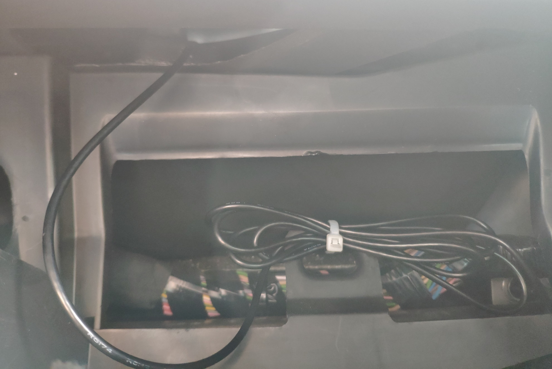

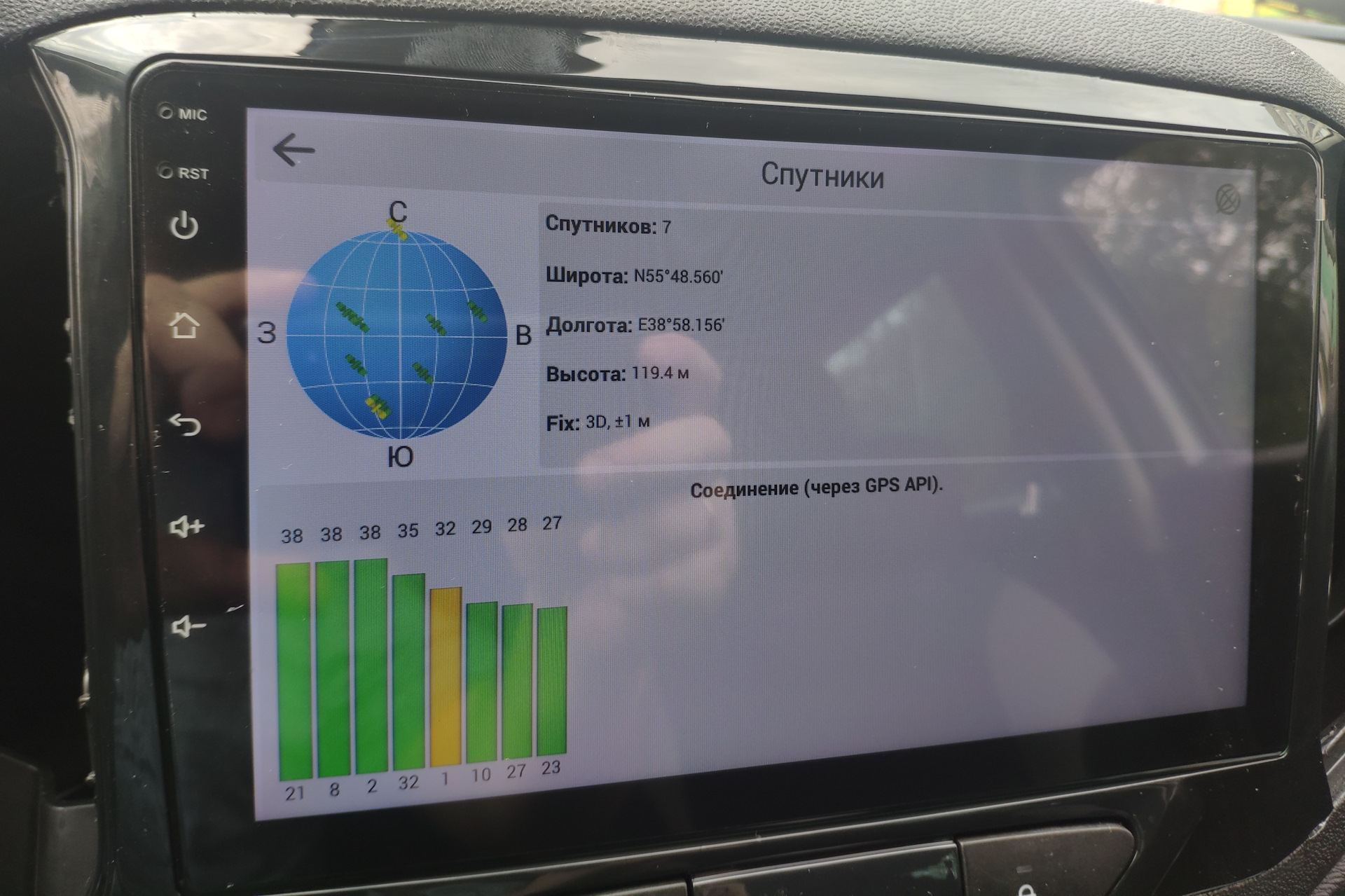

Итак имеем AC8227L, 4 ядра, 2/32Гб, GPS, WiFi, Bt, радио, камера заднего вида, процессор DSP.

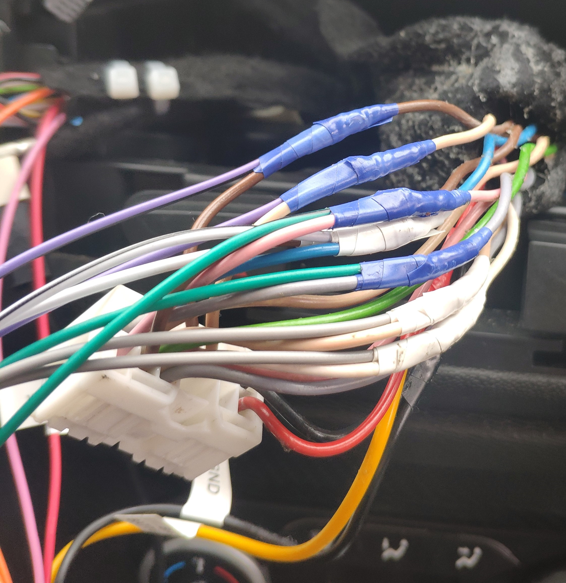

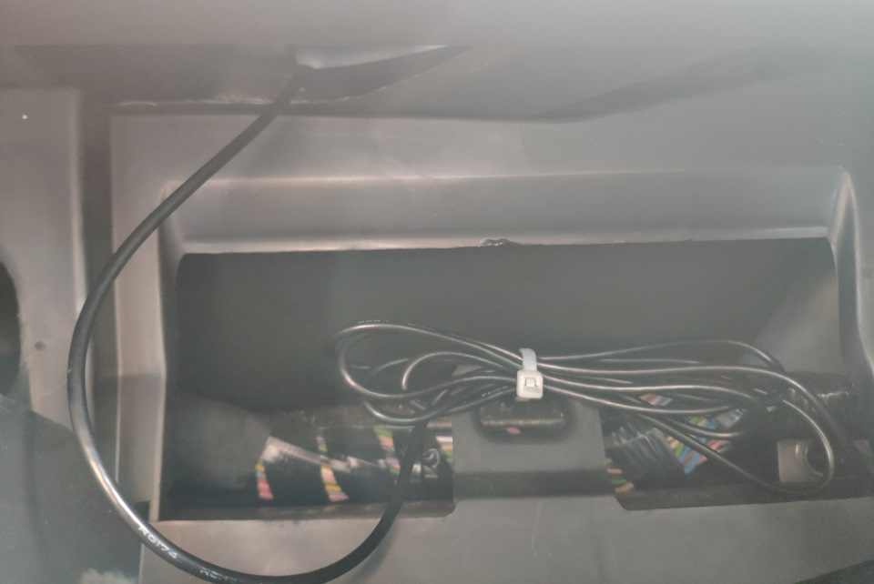

С камерой немного интересней: можно переключаться на 4 камеры из софта. Но как их все 4 подключить пока не разобрался.

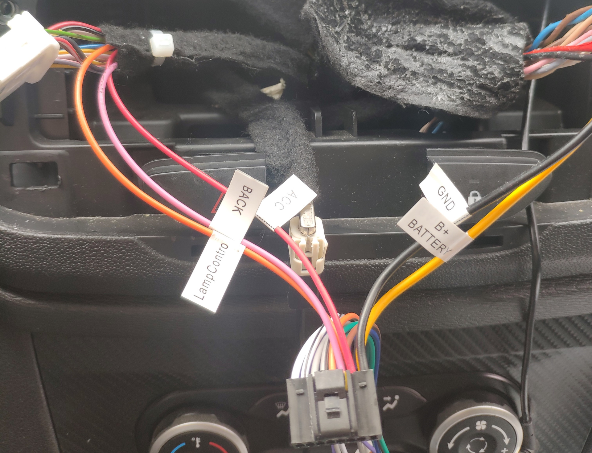

Кнопки руля и камеру заднего вида пока не подключал. Камеру купил отдельно. Все лежит ждет своего часа.
На самом деле это было далеко не первое включение. Включал дома на столе. Ток потребления около 1 А при средней громкости. При "выключении" (когда гаснет экран) ток потребления падает практически до нуля.
Был установлен AGAVA ланчер (версия 1.5. Более новый либо безнадежно вешал систему, либо вылетал).
Также был установлен Navitel 9.13 с картами 2023 и всеми соответствующими плюшками. Лицензионный ключ подошел от древнего навигатора, который уже и не включается ( архивчик то сохранен). Остальной софт "оригинальный".

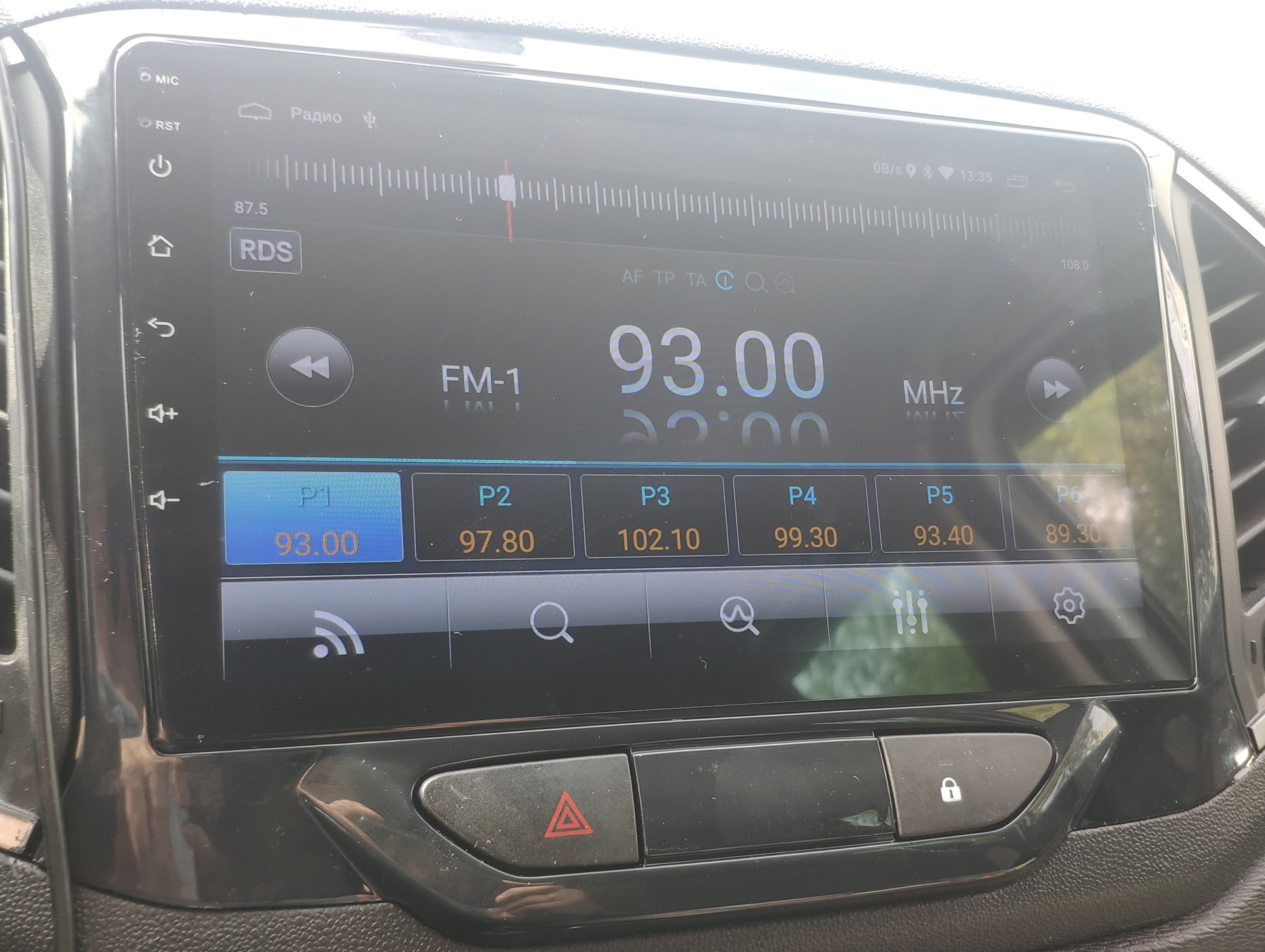

Впечатления: О…ть! Давно знакомая музыка заиграла существенно новыми красками. Добавилось высоких.
Радио так себе, работает. Все остальные функции также работают.
По мере подключения всего остального буду информировать отдельно. Т.к. есть нюансы

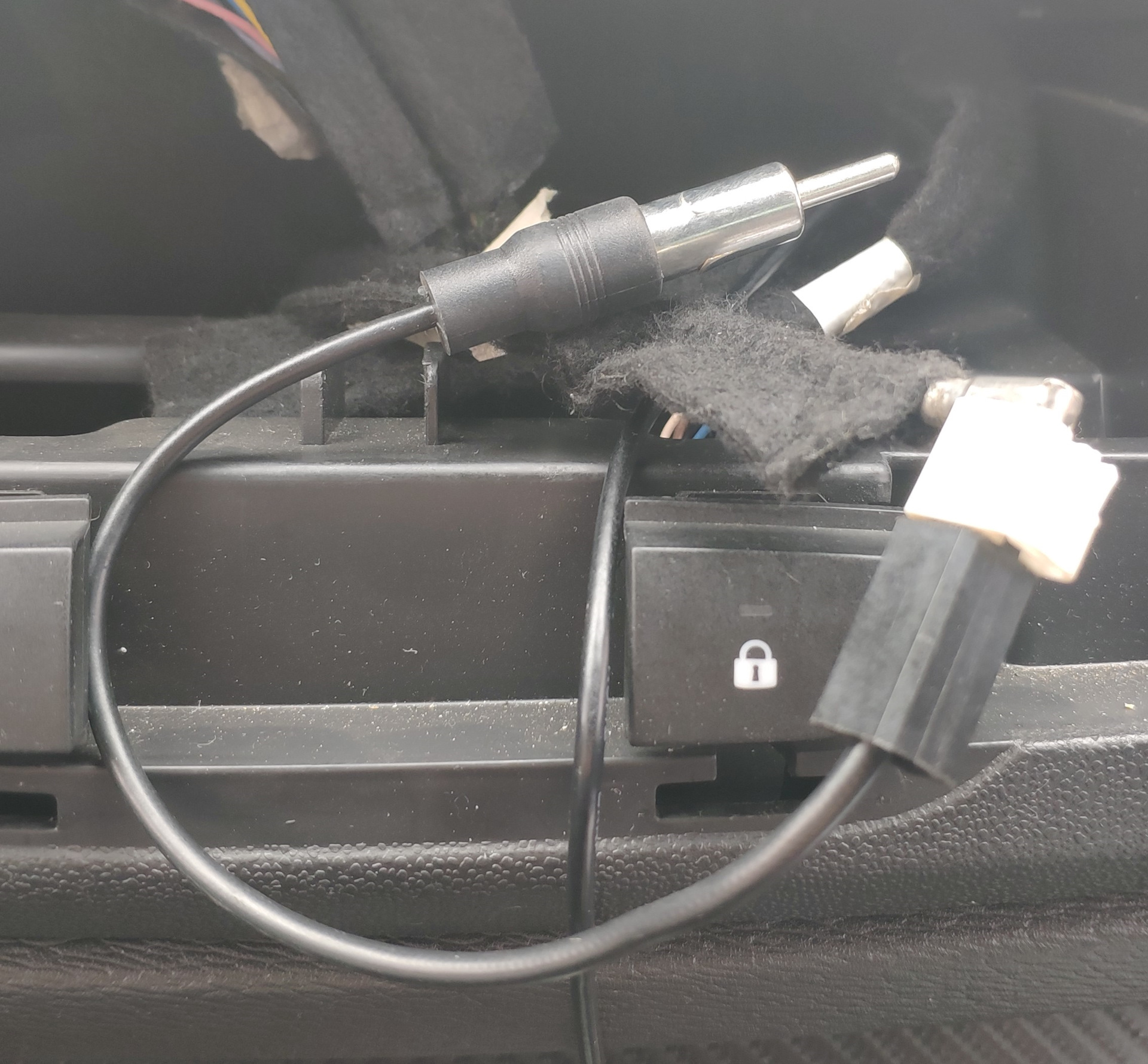

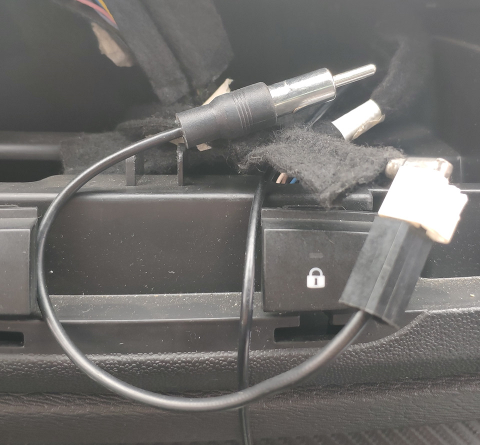

От такая штука и радио заработает лучше прежнего.
Только антенны есть на 5-7 и 12 фантомки, надо уточнять
А радио так себе работает, по одной простой причине, нет питания усилителя, коее идет от родной кнопочной. Та теайсах китайцы кладут пепеходник с адаптером питания, отдельно их полно на алике продается.
Для меня так себе — принимает и ладно. Я им практически не пользуюсь. В городе настраиваются все 12 быстрых кнопок. За городом прием ухудшается.
Просто я себе записал 16Гб любимой музыки. Хватает примерно на неделю непрерывного прослушивания.
svha1983
Этот переходник не особо помогает.
