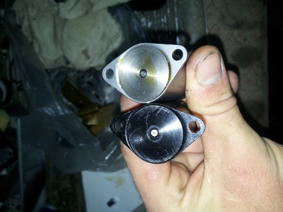

Сейчас на авто стоит натяжитель JP Group установленный в 2013 году . Год назад думал из под него начало подтекать масло, естественно поменял прокладки + посадил их на герметик. Но течь так и не перестало, разобравшись понял что течёт соединение между натяжителем и самим эл.магнитным клапаном на нём.
Осенью 2014года взял свой старый натяжитель и решил снять с него клапан, там обнаружил резиновое колечко. Подумал что оно может быть виновником течи решил снять с натяжитель который авто и посмотреть что с ним.
Попытка найти колечко такого-же диаметра и толщины провалилась, со старого оригинального натяжителя не подходило .
Решил посмотреть сам эл .магнитный клапан
Вот клапан Jp Group
Как видно проворачивается внутрянка с разъёмом
Но это ладно когда его переворачиваешь выезжает шток, переворачиваешь обратно шток падает внутрь и образуется капля масла сверху
Делал такую-же процедуру на оригинальном, шток сам не падает и капли масла нет, если утапливаешь вручную небольшая.
Решил поставить клапан от оригинального натяжителя. Течь престало в месте соединения, но обнаружил течь с боку самого гнц((

Как понял из разных статей, из натяжителя уходит масло и этот треск из-за этого может быть.
Кто дочитал этот рассказ, подскажите как быть ? Забить на этот треск и замазать герметиком снова ? или менять ГНЦ на простой без фазорегулятора ?

Забивать и ездить с треском однозначно нельзя., так как при долгой такой эксплуатации натяжение цепи минимально., и все это приведет к сдвигу фаз и неправильной работе двигателя., износа звездочки вала, перескакивание цепи и т. д. в плодь до загорания лампы давления масла.
Да и потом не стоит забывать что данный натяжитель рекомендовано менять на новый при 250тыщ пробега самими Немцами. вместе с цепью…, не зависимо от того горит по нему ошибка или нет и есть ли с ним проблемы или нет., а все по простой причине., натяжной элемент данного натяжителя имеет пружинную сталь, которая со временем теряет свои свойства и не дает правильного и нужного натяжения цепи., даже при хорошем давлении масла.
Что касаемо на что менять., то как бы это печально не звучало., но только ОРИГИНАЛ! всё что представлено в неоригинале.(любой производитель) это лишь 5-25 тыщ пробега., как повезет и опять вернешься к этой теме.
И еще., Оригинал Оригиналу рознь., будь очень аккуратен., на рынке запчастей (особенно интернет магазины) очень много подделок оригинала., за те же 25 тыщ., можешь получить в коробке китайскую подделку… цена которой 5-7 тыщ…
сЧто касаемо ставить без эл. части и прошивать мозги., конечно как вариант…(и многие это делают), но машины наши с турбонадувом., и положения валов мозги должны знать. тут как ни крути.

Да все понимаю., но повторюсь даже если нет треска и внешне все ок., на самом деле нихрена ничего не ок., если натяжитель прошел около 250-ти и более тыщ пробега то он в любом случае под замена., там же не только по треску и звуку дизеля он приговаривается., а еще и по натяжению цепи., а вот натяжения у старого уже никакое.((( пружинный механизм "устает" от времени…

Тут Макс дал наводку www.drive2.ru/l/3677094/ у него трещал авто, дело было в клапане масло слива.
Да и сам щас допёр что по сути в самом натяжителе нечему издавать такой звук.
Процитирую Макса:
"А вот в первую секунду если в канале масла нет — то и нечем натягивать и, и по гидрам бьет вал, потому что за 5-10 часов прижатые гидры выпустят все масло (остальная половина с маслом)"
