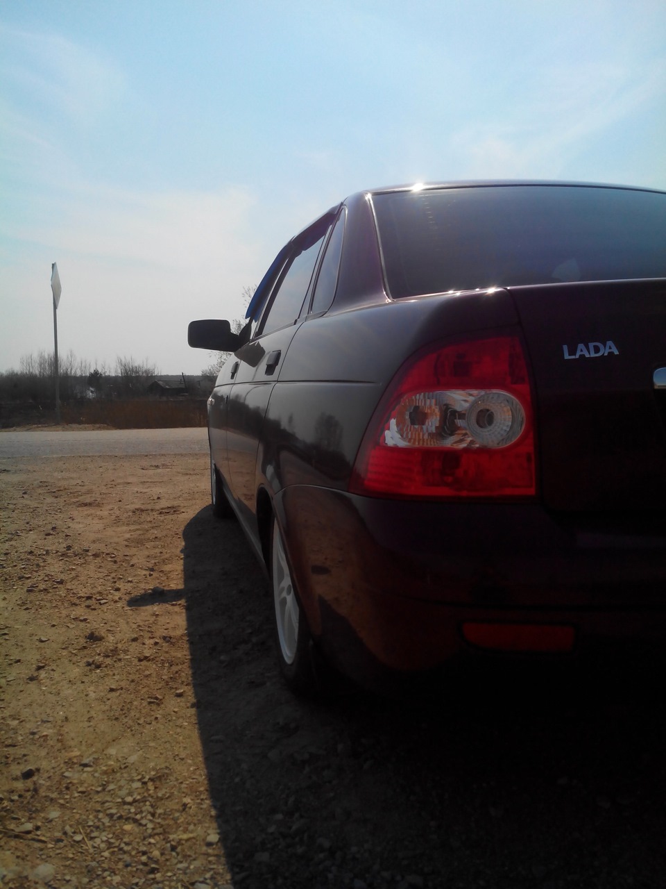

После проделанной работы, опустив машину с подъёмника был приятно удивлён её видом, думал что будит чуть выше, но она легла просто идеально так как я и хотел. С начало было не привычно ехать с таким клиренсом, но не чего быстро привык. После чего поехали с другом проводить не большой тест драйв для новой подвески.

так она стала пониже?
Да сантима на 1.5-2 точно стала ниже))) Золотая середина

Хорошо она легла) как понимаю уже брак исправили? Хочу такую же подвеску поставить. Только озорники возможно стандартные оставить, или менять нужно?
Да всё уже исправили, а опорники если стандартные в нормальном состояние то можно и оставить)))

Села конечно шикарно), а кастор чуть поправить не надо или это на фото так вышло? вот тоже заказал комплект только "демфи"
Спасибо) Да нет вроде всё норм)))

отлично легла, то что надо! Надо было лучше наверное тебе 10тую подвеску брать, там с пружинами проще и стойка другая, чашка тоже, на 10 подвеске не задело было. Щас ещё прикатается, недели через 2 упадет ещё см на 2-3)) Проблема так я понял не ушла? А то при -70 то никак бить не должно(( Но опять же, приора подвеска((
