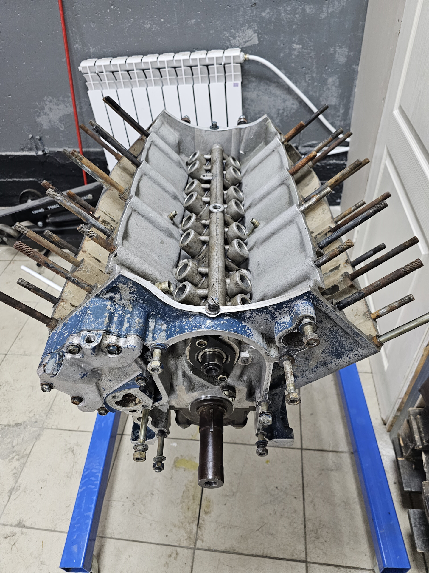

Много писать не буду, скажу сразу… все расточники разъехались по отпускам и гильзы мне ни кто не может фрезернуть до сентября месяца, буду искать в радиусе до 1000км))).

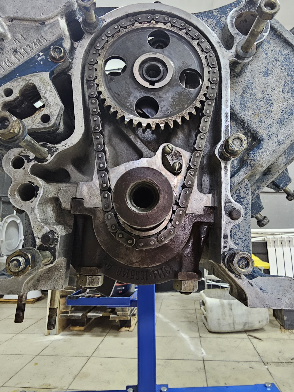

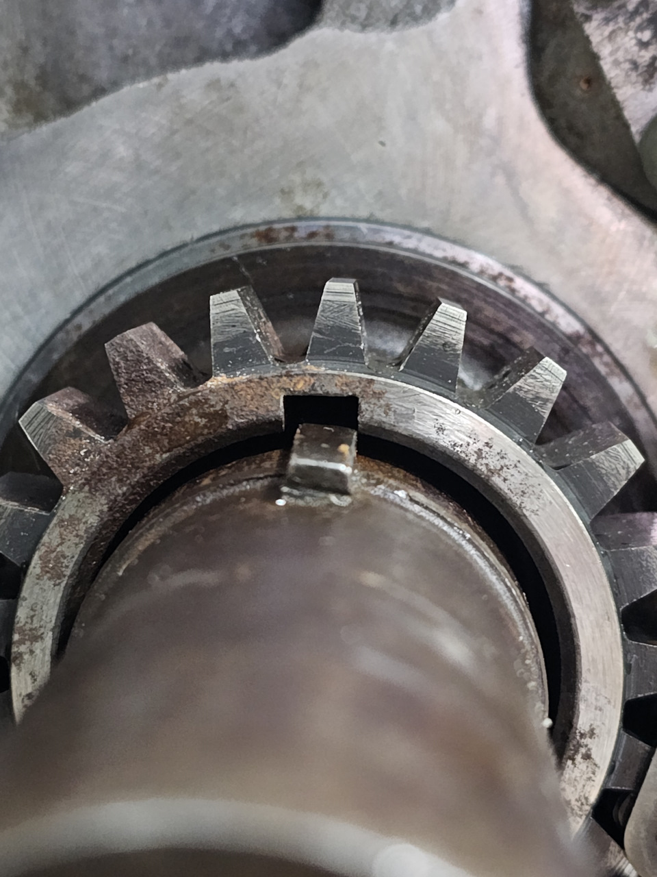

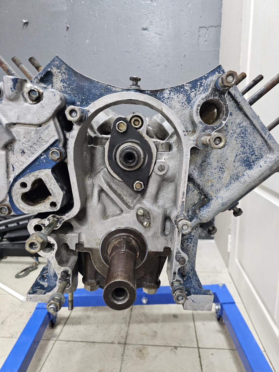

А пока прикинул РВ в блок и как он совместимая с КВ заморским. Оказалась не всё так плохо. Нужно выточить кольцо дополнительно между КВ и шестерней РВ.
Теперь нужно понять, как выставить КВ и РВ между собой). Раньше для этого были как я понял шпонки на шестернях. А теперь КВ заморский и эта шпонка уже не является меткой). Будем считать и смотреть.

Кольцо придется делать разрезное под шпонку, до кучи новая шпонка повыше.
Там посадка скользящая на вал, вангую Н7.
Если есть выходы на металлообработку то можно замутить новую шестерня из чего нить типа 40Х с закалкой ТВЧ.
Будет навека.
Да и эта будет работать, вставлю дополнительное кольцр между КВ и шестерней и всё будет ок!
Я чисто из опыта.
Там втулка получается очень тонкостенной.
А такие детали, да ещё и с фрезеровкой под шпонку, ОЧЕНЬ непростая деталь.
Выточить не проблема.
Проблема, чо бы ее не повело после фрезеровки.
А ее поведет однозначно.
Ну это хозяин барин.
Я бы делал шестерню.
Хотя если выходов на металл работку нету то конечно без вариантов.
П С. У нас ТВЧ обойдется в 15 убитых енотов.
Ибо одна.
Металл и изготовление также встанут сильно не кисло.
Ибо опять таки единичное производство.
Хотя там сложного ничего и нету.
Так вот, а том то и речь… что за обычную шестерню. Запросят 20…30т.р. ((((
Может из бронзы выточить?

Нашёл сегодня, кто у нас пилит шестерни на всякие КПП, КОМ, сказали сделают с ВД 35мм в место 40мм. И как раз КВ обточу до 35мм нос, и будут шестерни сидеть правильно.
При чём их же 2 шт. Одна на цепь РВ, вторая на привод масленного насоса и распредвала.
не понял. разве КВ нельзя выставить в ВМТ ?
Да можно, это и будет делаться, но позже. Просто если бы был родной КВ, это было бы вообще 5 сёк. А так придётся круги рисовать на 360°.
