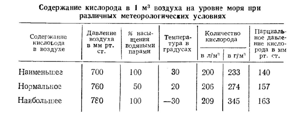

То что мощность действительно падает знают наверное все — плотность горячего воздуха меньше чем холодного, соответственно и кислорода в единице объема меньше. Плюс к тому у горячего воздуха уменьшается и процентное содержание кислорода, т.е. в килограмме горячего воздуха кислорода несколько меньше чем в килограмме холодного. В результате мощность падает, но вот на сколько?
UPD Уже пожалел что ляпнул про снижение массовой доли кислорода при повышении температуры)) Хотя это действительно так. При повышении температуры воздуха увеличивается абсолютная влажность (удваивается каждые 11°C), соответственно доля водяных паров в воздухе растет. Водяные пары вытесняют из воздуха остальные газы, в том числе и кислород. Поэтому массовая доля кислорода при повышении температуры воздуха при прочих равных немного уменьшатся:
Подробнее тут — Справочник химика
Интересно что вопреки распространенному мнению влажный воздух легче сухого, т.к. соотношение плотности водяных паров и сухого воздуха 0,6 к 1.

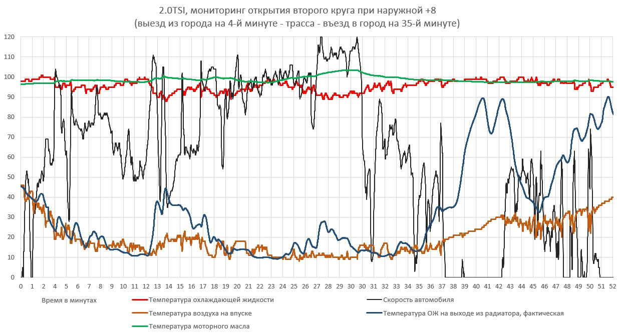

1. Температура воздуха на впуске. Жидкостный кулек в теории хорош, но на практике тюнячить его сложно или невозможно. Поэтому такие, как вы, страдают, не в силах изменить/улучшить довольно важный параметр.
2. Холодный термостат — хорошо, но толку от него, если вверху температура ограничивается только вентилятором. Надо изменять точки/мощность включения вентилятора и/или проводить замеры на холодном моторе (но всегда ли он холодный в городе, когда хочется ввалить?).

В субботу на впуске 62 градуса видел у себя на стоящей машине. При продувке до 50 скидывала и дальше опять росла довольно быстро.
На ходу 30-35 было при атмосфере 23 (если не валить).
Там даже "жопомером" чувствуется как по утренней прохладе машина нчинает валить после дневной жары.

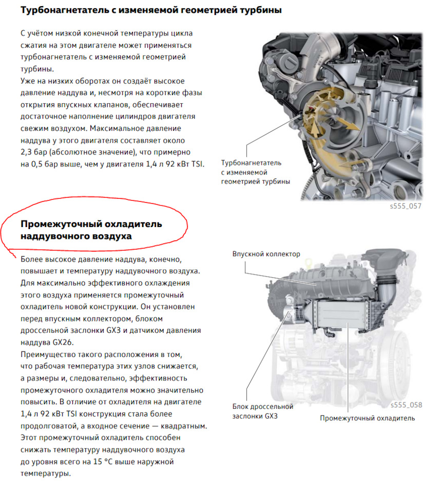

Физика… для этого и придумали интеркулер
а охладитель для чего или это тоже самое?..
Это он и есть. Холодной смеси больше "влезает" в цилиндры, соответственно больше отдача
ODESZA
Там же написано на 15 градусов от наружной. Если наруже будет 30 то минимум будет 45. То это очень оптимистично)
AJ812
Как видим интеркулер не всегда справляется
