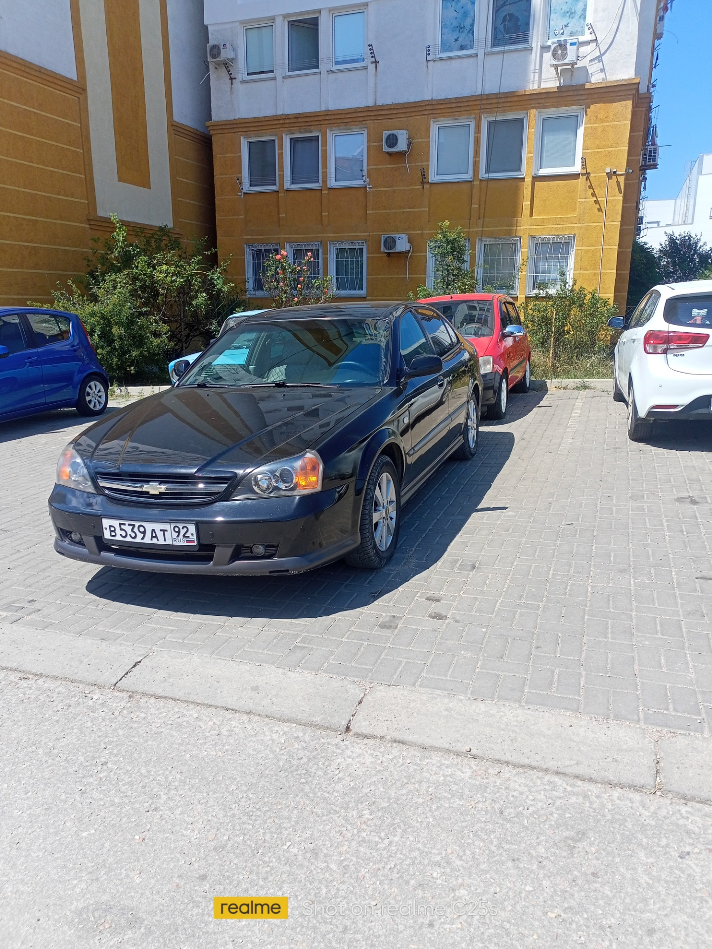

Речь пойдет в этом посте не о гетце, а о машине мужа

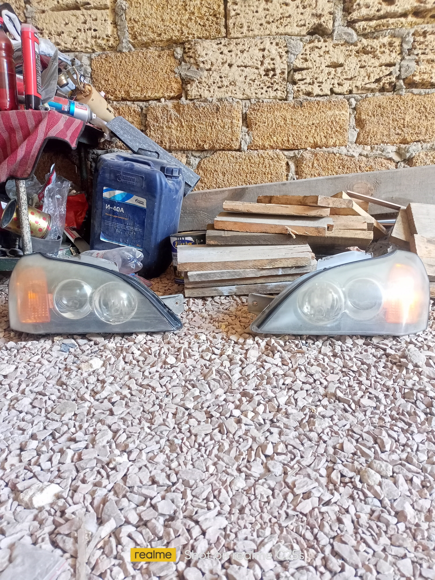

долго у меня чесались руки заказать с озона набор бесконтактной полировки и таки его заказала по распродаже за 700р.лежала чудо коробочка недели две и ждала своего часа😁
под эксперимент попали фары с эванды(свои не рискнула.не знаю почему 😅)
по началу зашкурили фары по мокрому шкуркой в шаг 240-360-600-800-1200.это то, что шло в наборе
переход в зернистости конечно многоватый.
2000 под рукой не было и ехать шибко не хотелось за ней
в принципе с набора шкурки не плохие были
вобщем заматовали всеми шкурками(их хватило на две фары), просушили и перешли к химозе))
сперва включили в розетку через переходник, чаша нихера не грелась
к слову в наборе идёт провод от прикуривателя
спустя 5 минут нулевого эффекта от нагрева, подключили все таки к прикуривателю и блин!моментально чаша нагрелась
ну бывает, косанули😂
в целом результатом довольны.фары омолодились😁
химозы осталось чуть менее половины в чаше и столько же в пузырьке
