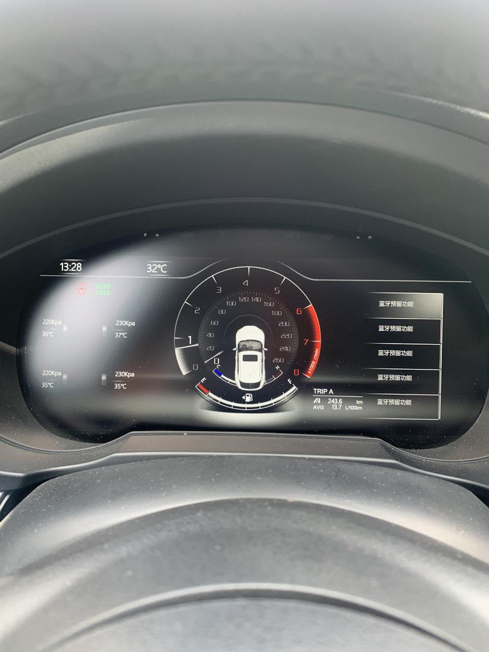

Не совсем понятная работа датчика топлива. (Не критично, есть два сигнализатора предохранителя)
Если их активировать, то на центральном табло появляются несколько информационных окон.
Ниже закину несколько фото функци разницу в которых не понял

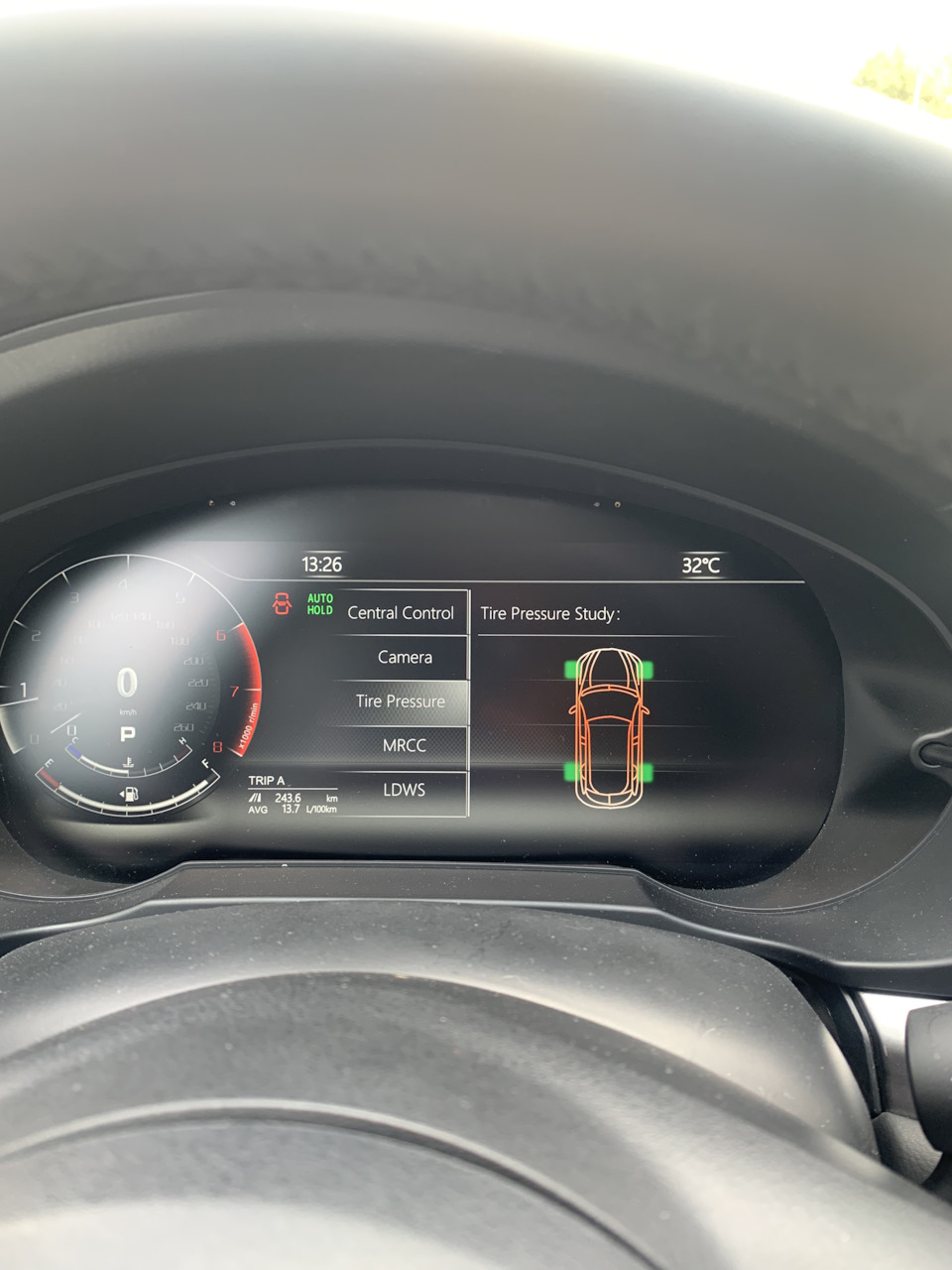

Ну и просто фото, как прописываются колеса

Уровень топлива некорректно отображает! Вы как ориентируетесь?
В принципе он не врет. Когда вниз уходит все норм. По трассе вообще все ровно. Там сигнализатор низкого уровня так что не промахнетесь. Индикатор дверей горит?
да, два индикатора (в т.ч. ISTOP).
Стоп должен погаснуть. Варианта два, не правильный перенос, или в настройке выбрана не та машина. Сначала попробуйте скинуть Клему и ошибку. Если не поможет попробуем по другому
