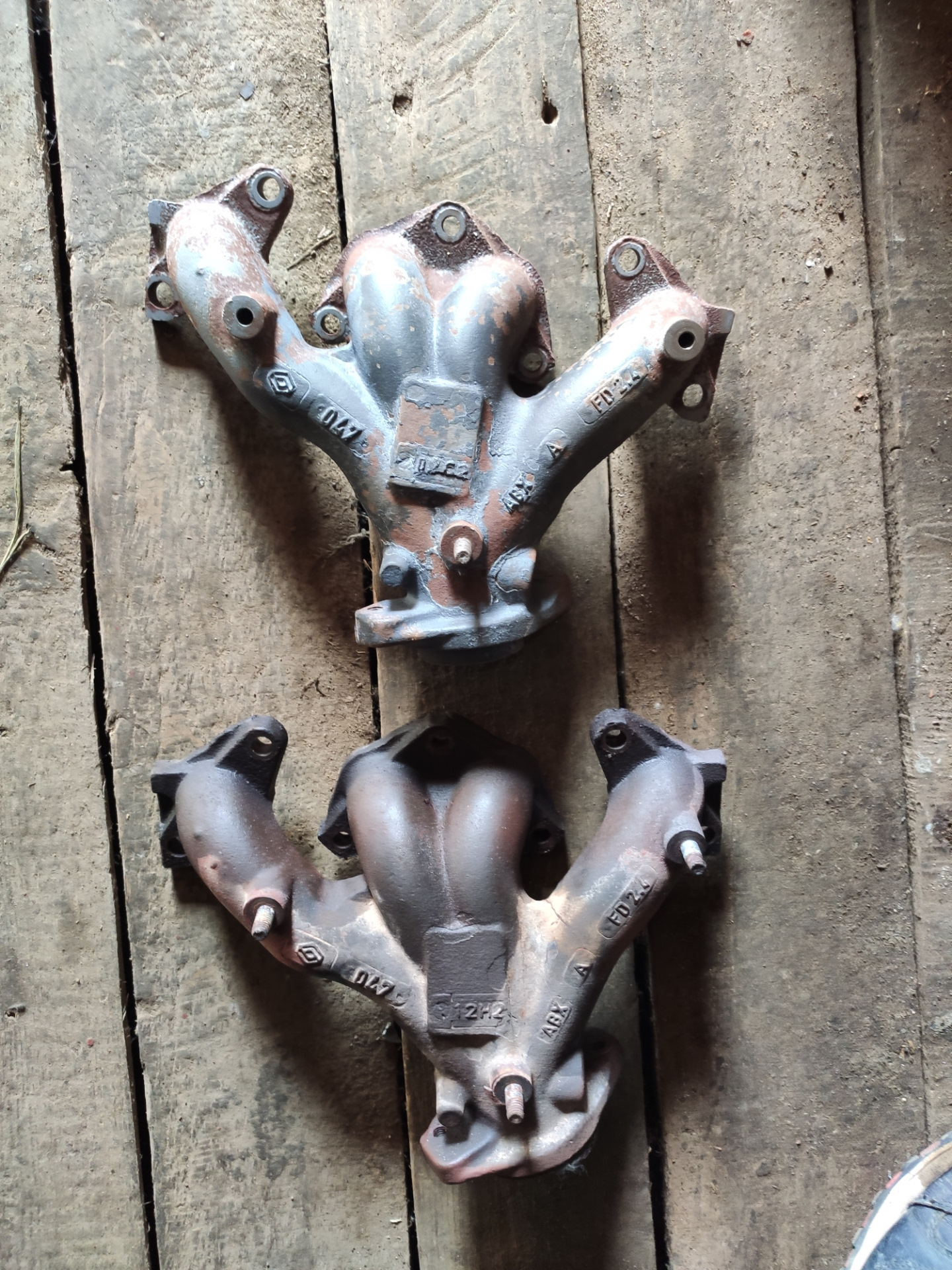

Коллектор старый снял и сравнил с тем что буду ставить. В процессе старый коллектор случайно уронил и вот что получилось:

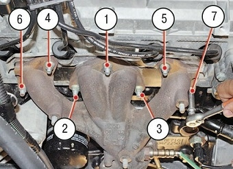

Ну и всё, теперь собираем всё на место и закручиваем коллектор согласно мурзилке:
Все резьбы обработал медной смазкой дабы не прикрепили.
