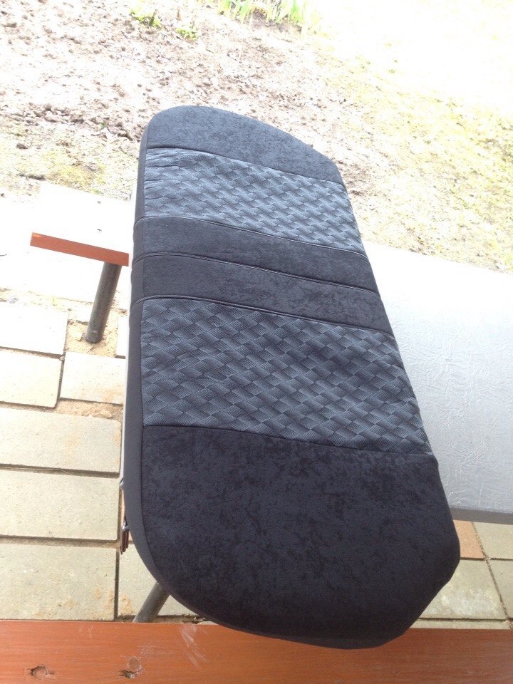

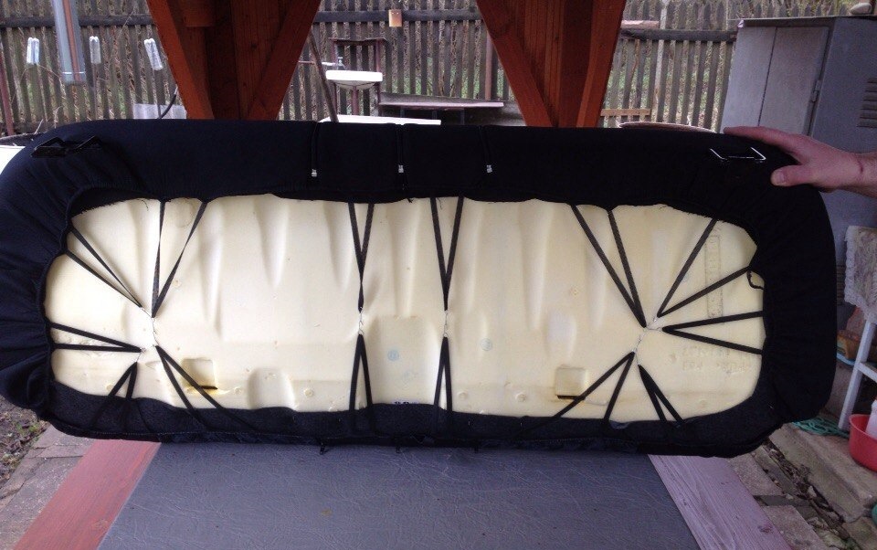

Натягивать лучше вдвоем. Должно быть нормальное место, куда можно положить/поставить сиденья, подумайте об этом заранее. Делал с отцом на даче, разложили все на столе в беседке.
Сиденья все надо снимать, по-другому не поставишь. Чехлы не модельные, поэтому по лекалам кое-где могут быть несовпадения, но если делать все добротно, то садятся хорошо.

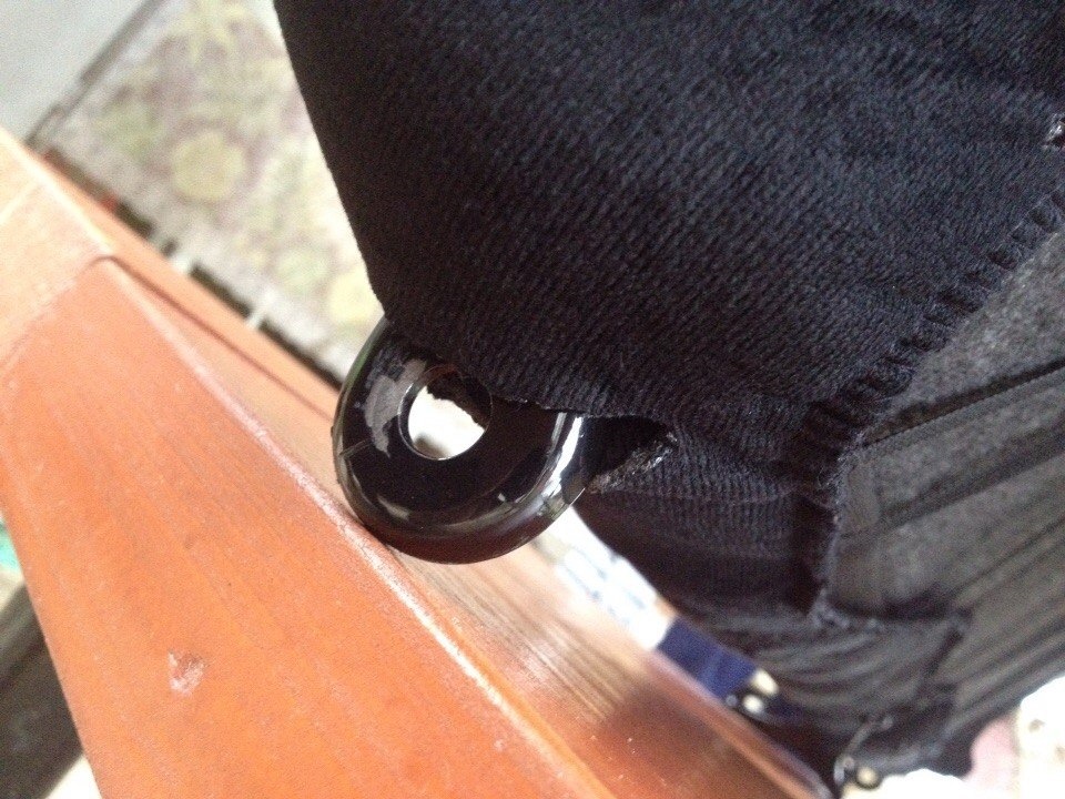

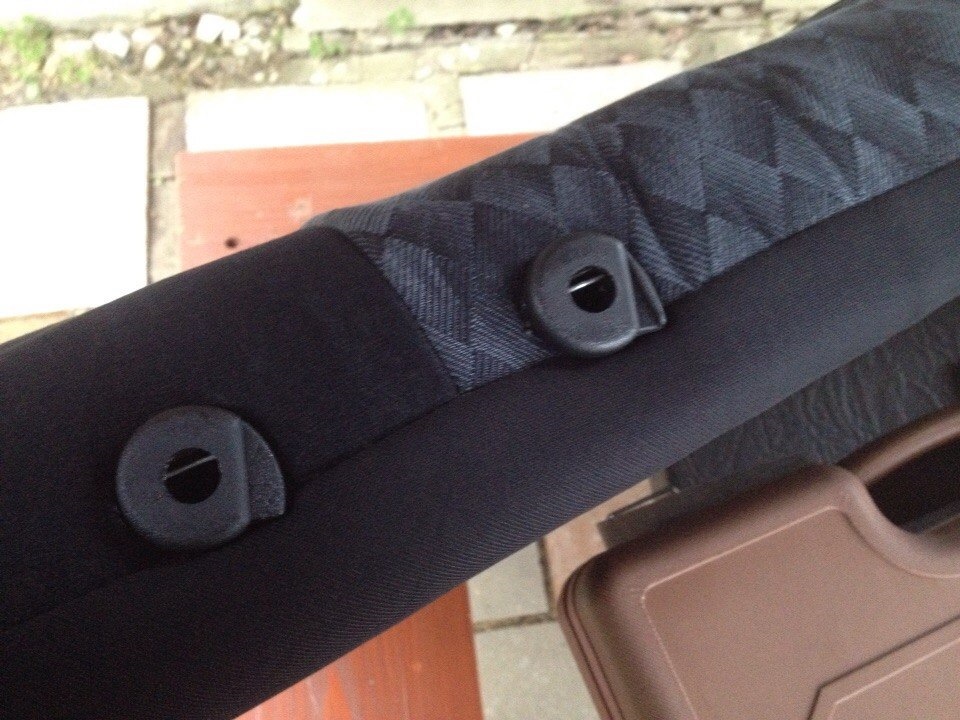

В комплекте есть крючки, но задний диван кое-где лучше связать резинками, лучше и ровней натянется. Придется вырезать все технологические отверстия, если их можно так назвать. В моем случае использовался разогретый на горелке гвоздь, чтобы чехол в месте разреза не расползался.
Втулки, в которые вставляются подголовники, вытащить сложновато, режем отверстие пошире, натягиваем на втулку. Из под двух втулок проглядывает немного сиденье, не рассчитали диаметр отверстия. Некритично, незаметно :)

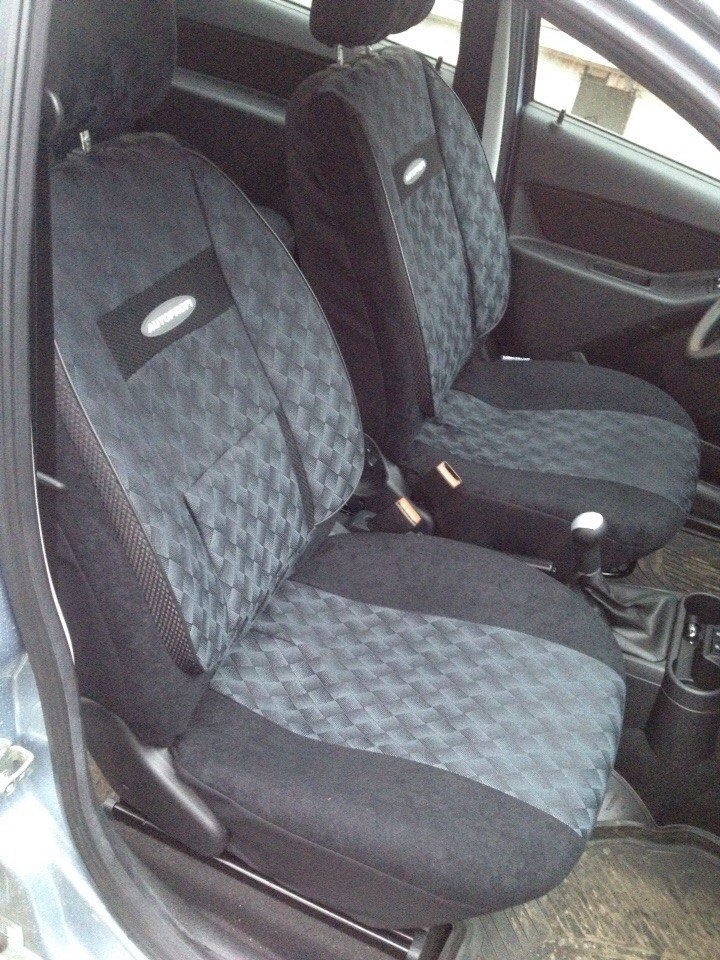

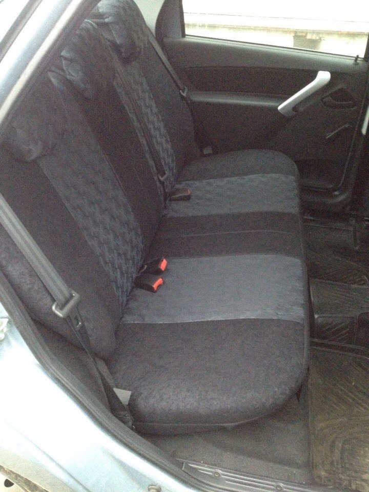

В целом, натянули максимально хорошо.
Несколько фоток:
Фоток установки передних нет, они ставились ранее.
Самое главное. Чехлы ортопедические, именно из-за этого и брались. Боковая поддержка, подушка под поясницу — мне нравится. Отец крупного телосложения, сказал, что ему неудобно.
