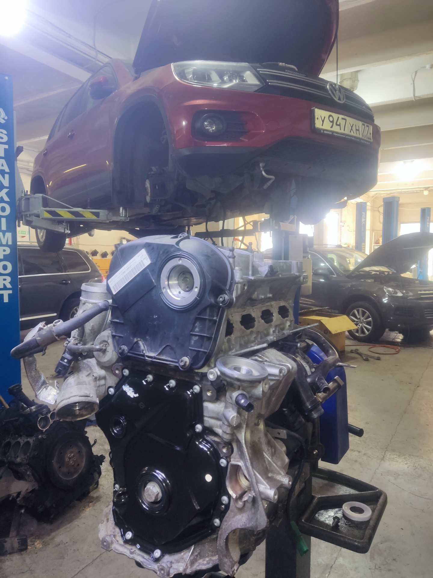

К сожалению и меня не миновала эта проблема, началось все это примерно со 100000 км., пробовал масло разных брендов, ничего не помогало, промывки разных брендов все впустую, максимум жор сокращался на 3000км. доливал литр масла, когда это все перевалило 800 км. литр масла, я понял, что с этим надо что-то делать. Многие меня подбивали на замену поршневой группы, но ценник на з/ч меня сильно расстраивал. Но как-то на Драйве я увидел отзыв одно из владельцев такого же Тигуана, как и у меня. Он писал, что обратился к человеку с ником mastera71 и после проведения раскоксовки маслосъемных колец жор масла прекратился вообще!👀 Я решил, что сначала пробуем раскоксовать мотор, если не поможет, будем менять поршневую.🤷🏻♂️
Приехал к Александру (mastera71) на предварительную диагностику мотора перед раскоксовкой. Замерив компрессию мотора и осмотрев эндоскопом цилиндры, Александр дал заключение, что 90% того, что раскоксовка поможет! Оставил машину с утра и вечером ее приехал забирать.
Получив от mastera71 все рекомендации, начал эксплуатировать машину. Ну что сказать, проехал я 4000 км. Поездили по Москве, проехали по Белорусии 2500км., по щупу масло не ушло, как залили его у Александра, так оно и осталось. Так что если у вас проблема с масложором рекомендую обращаться к mastera71👍.

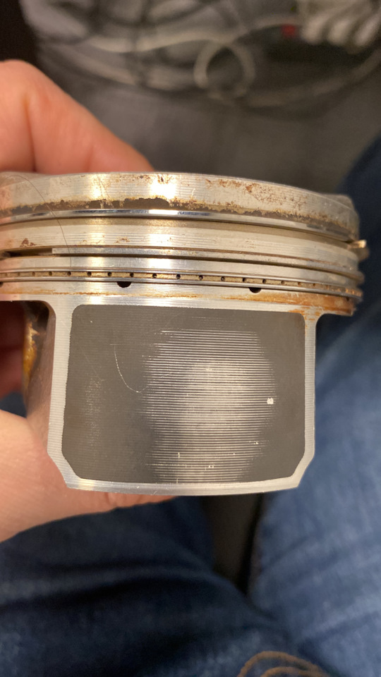

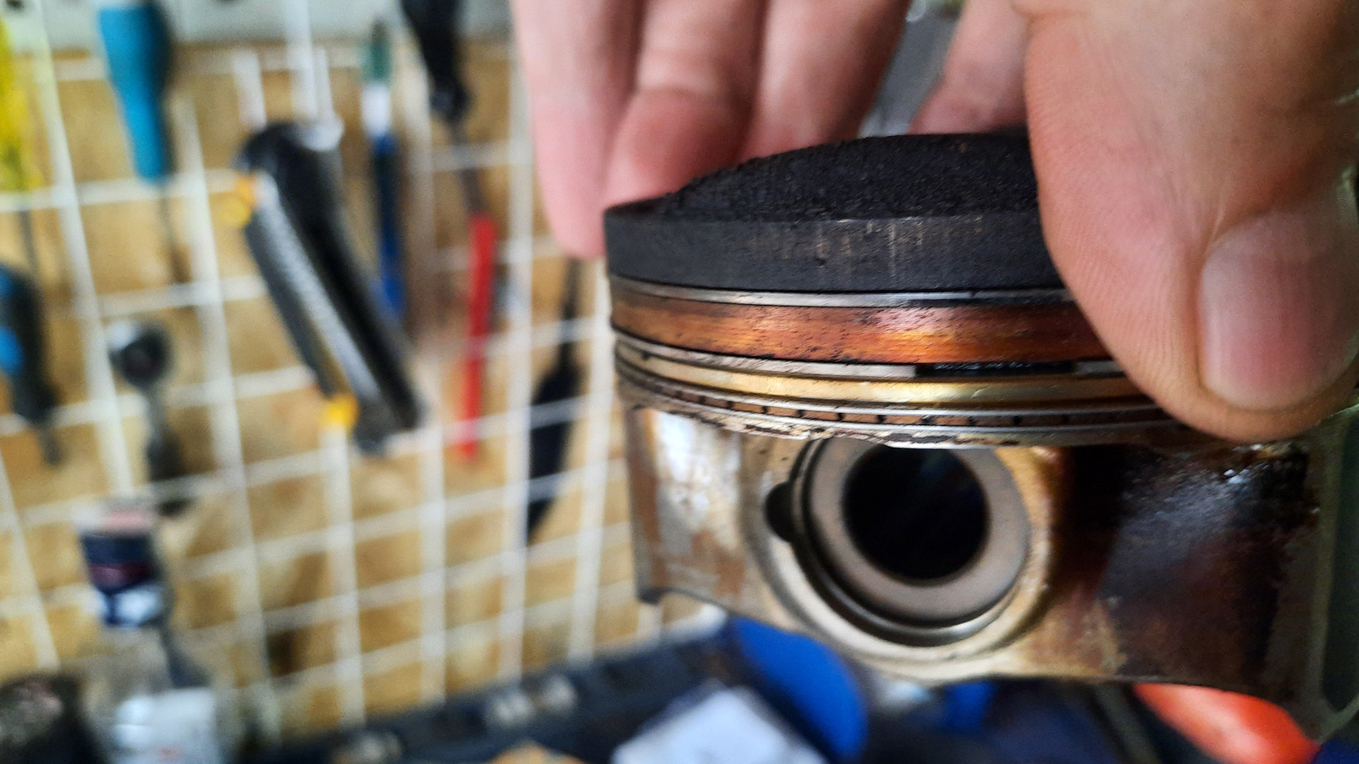

Это фото поршней после раскоксовки у Мастера 71 и 7 т.пробега .
А для чего мотор разбирали неизвестно?
Долго описывать вся история есть здесь на драйве вранее написанных постах
Хотя бы вкратце напишите, двумя словами
Fokusoff
Так выглядит со стороны юбки

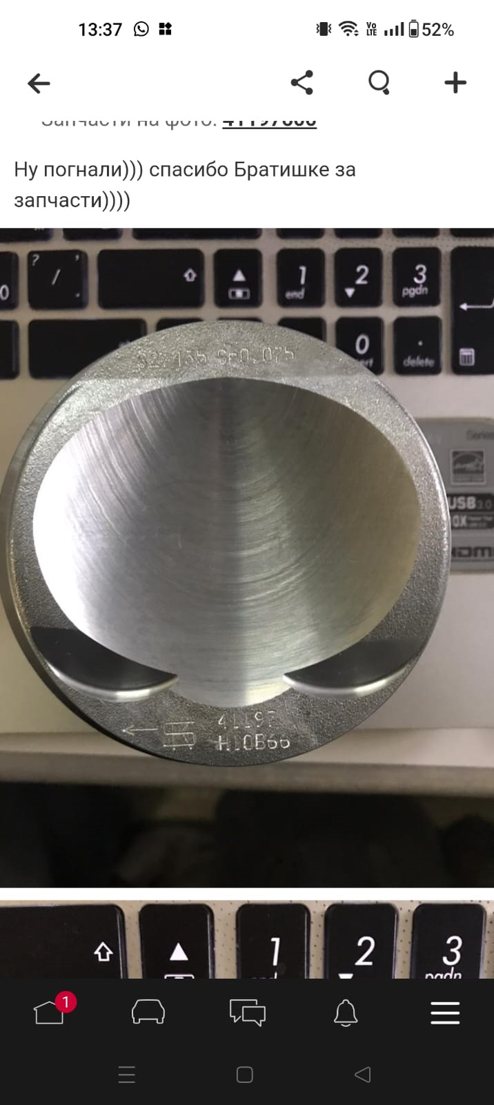

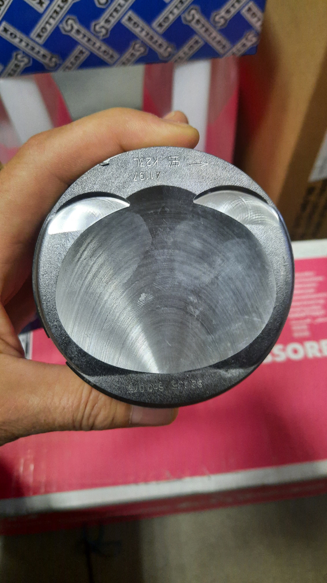

Смотря как делали — на фото поршень вытащенный из блока после раскоксовки (был эксперимент).
Юбка ни при чем на 23 пальце, кольца тоже ни при чем, само кольцо высотой 2 мм одинаковое что с прорезями, что с дырочками.
Про маслоотливные отверстия согласен, но и прорези и наборные тоже забиваются.
Тут уж каждый решает для себя. Если я покатаюсь на авто, после раскоксовки, с замерами масла и расхода не будет (не более 500-1000 грамм) хотя бы первые 15000 км, тогда поверю в эту процедуру. Но пока таких авто не встречал🤷♂️
Есть авто уже и по 60, и более тысяч км прошли.
Видишь суслика, а он есть…
Наборные после залегания не восстанавливаются.

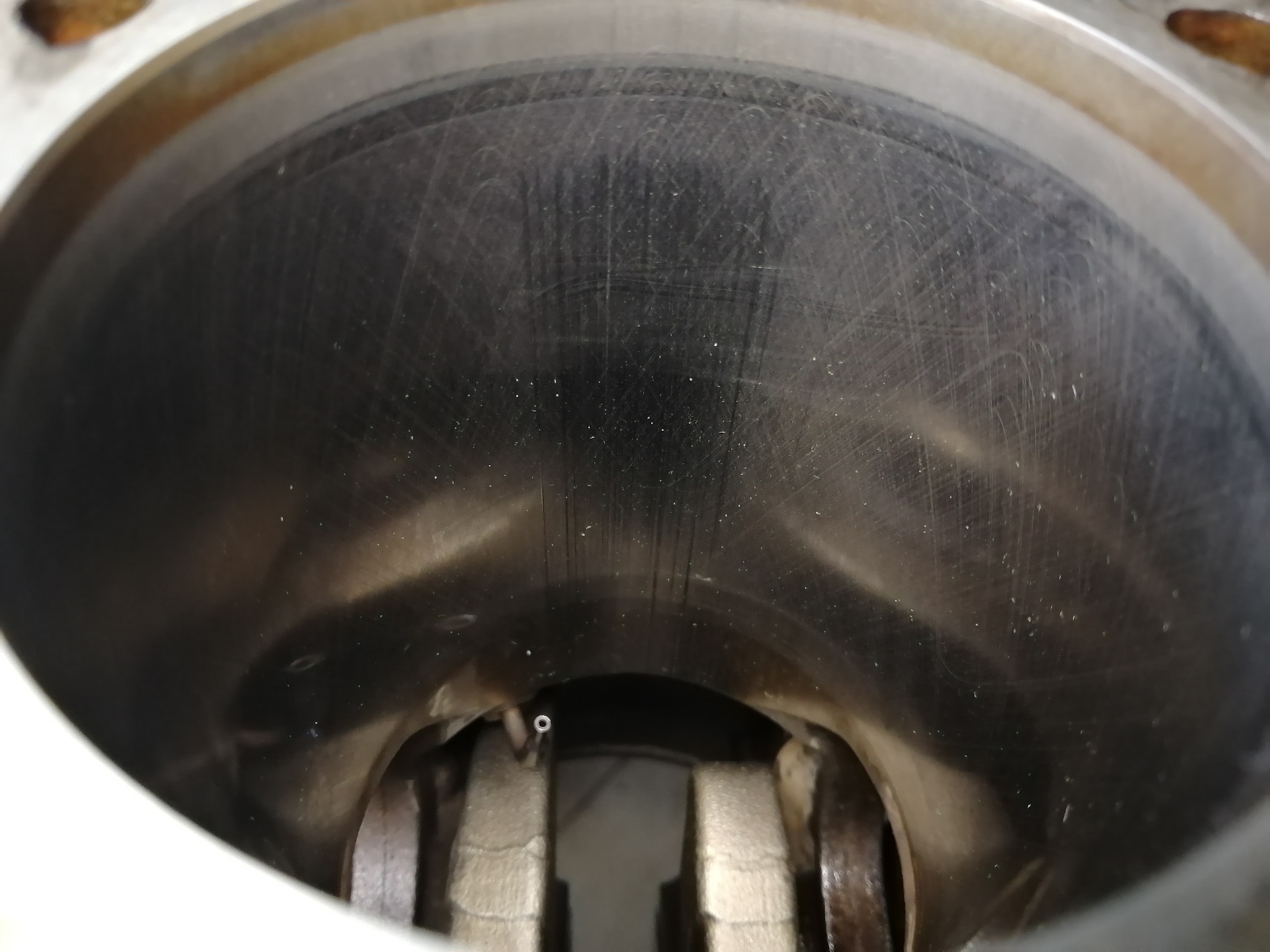

Мотор масло не жрал и компрессия была в порядке.
На пальце 23 мм про стертые юбки можете вообще забыть — эти поршни очень быстро выходят на тепловое расширение.
И чего вы мне показываете какой-то единичный случай? К моменту, когда начинается аппетит масла 1 л на 1000 км, хон на стенках постепенно превращается в зеркало. Я писал про то, что есть вещи, на которые не распространяется такая панацея как раскоксовка. А про 400к загнули, конечно.
Это блок реального человека разбиравшего мотор на пробеге 400 по причине пропажи давки.
