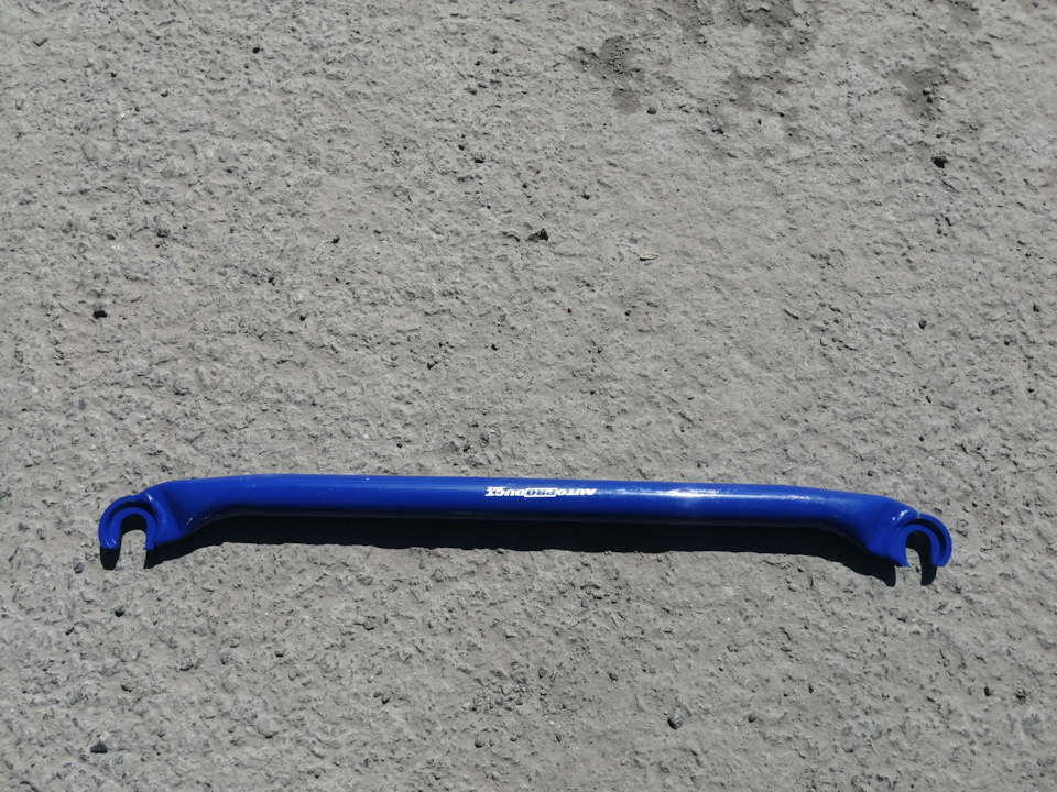

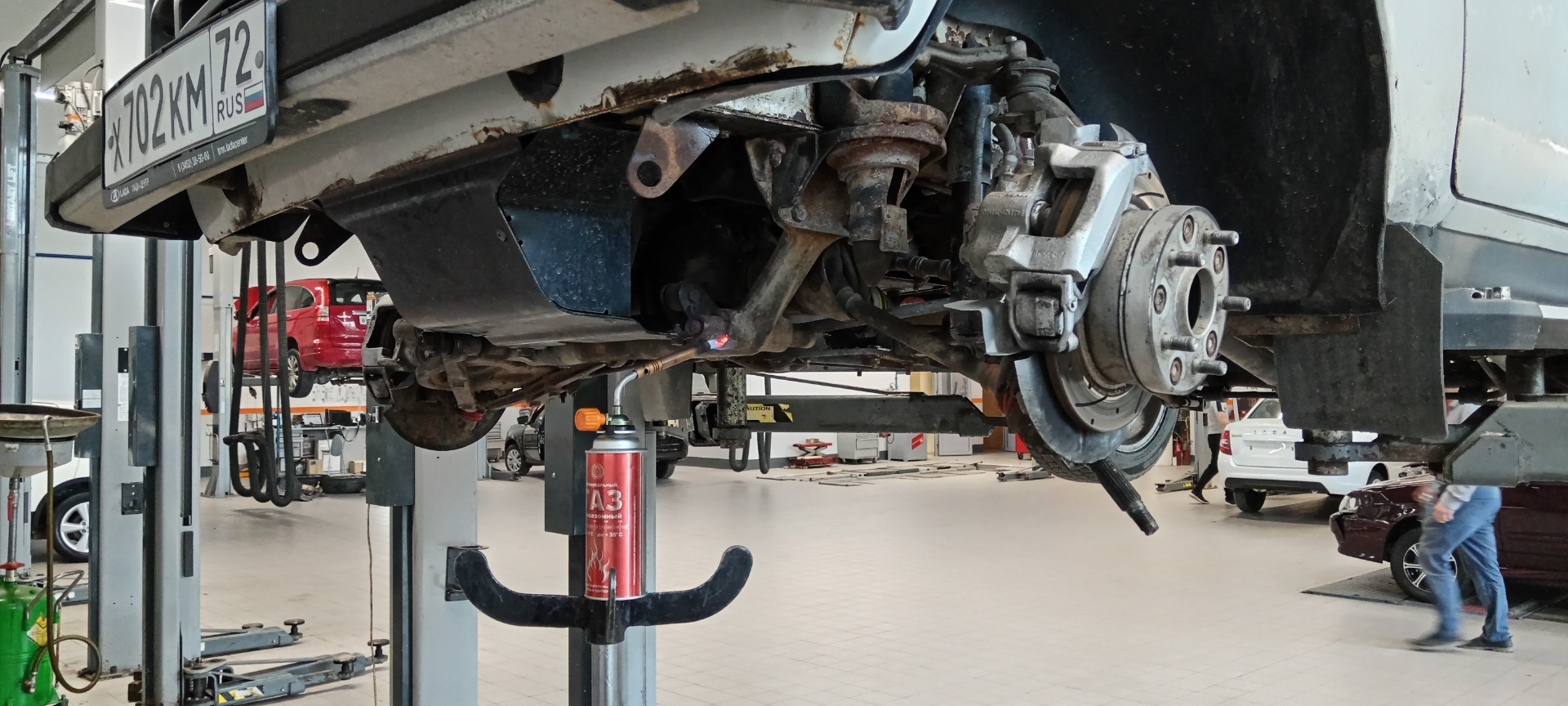

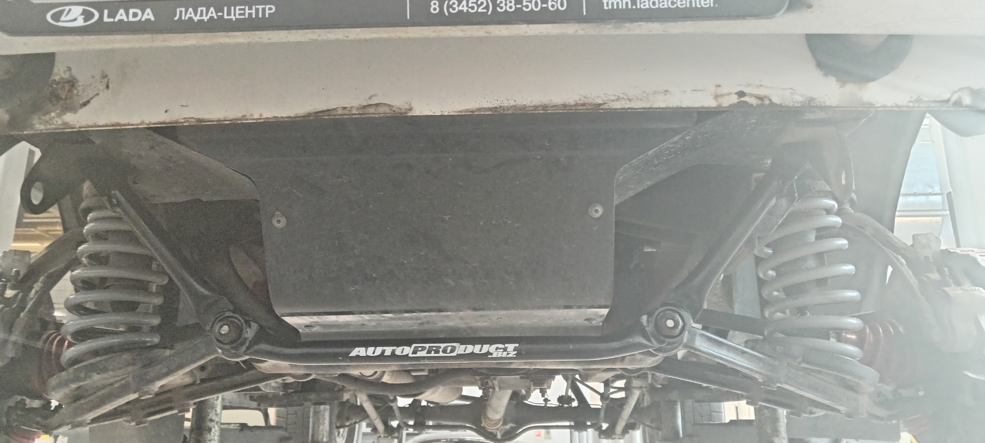

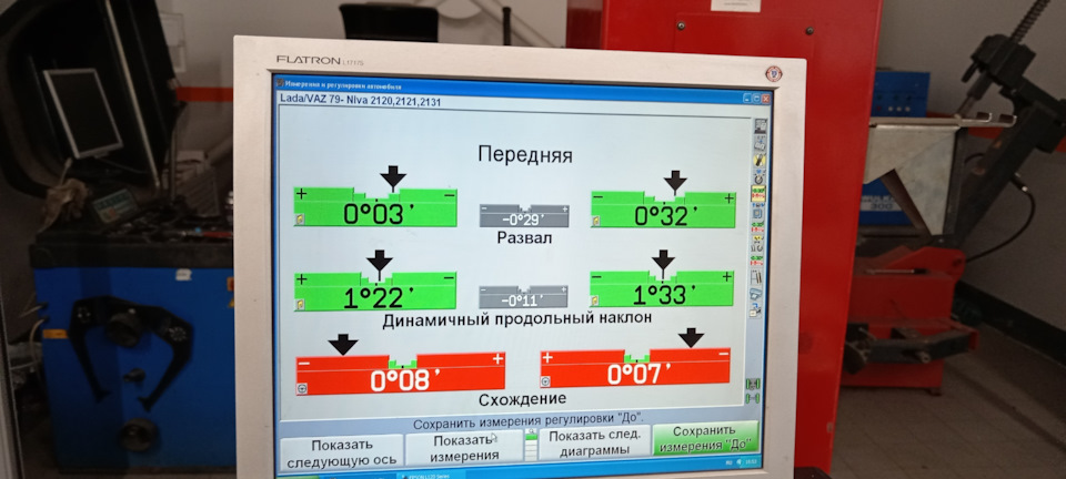

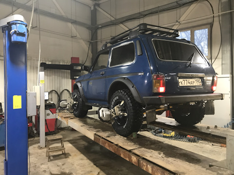

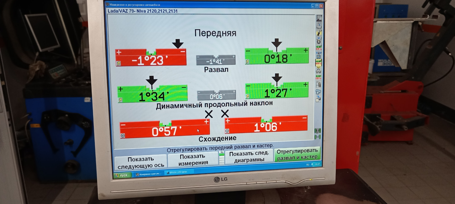

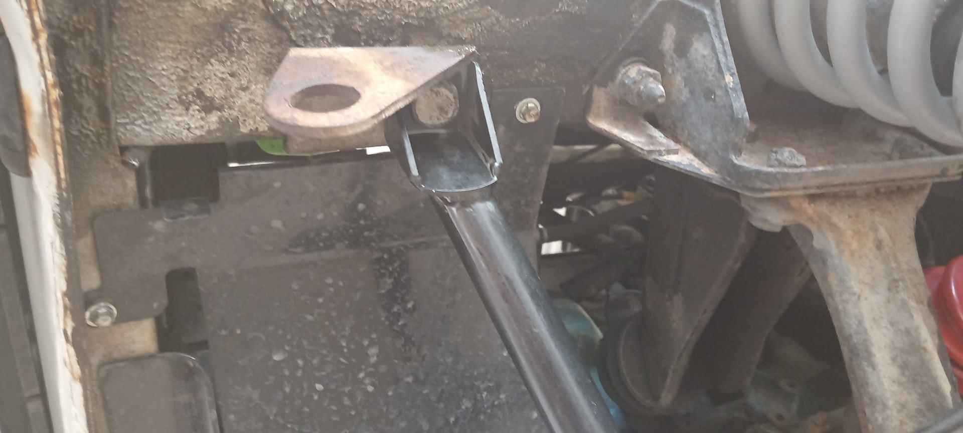

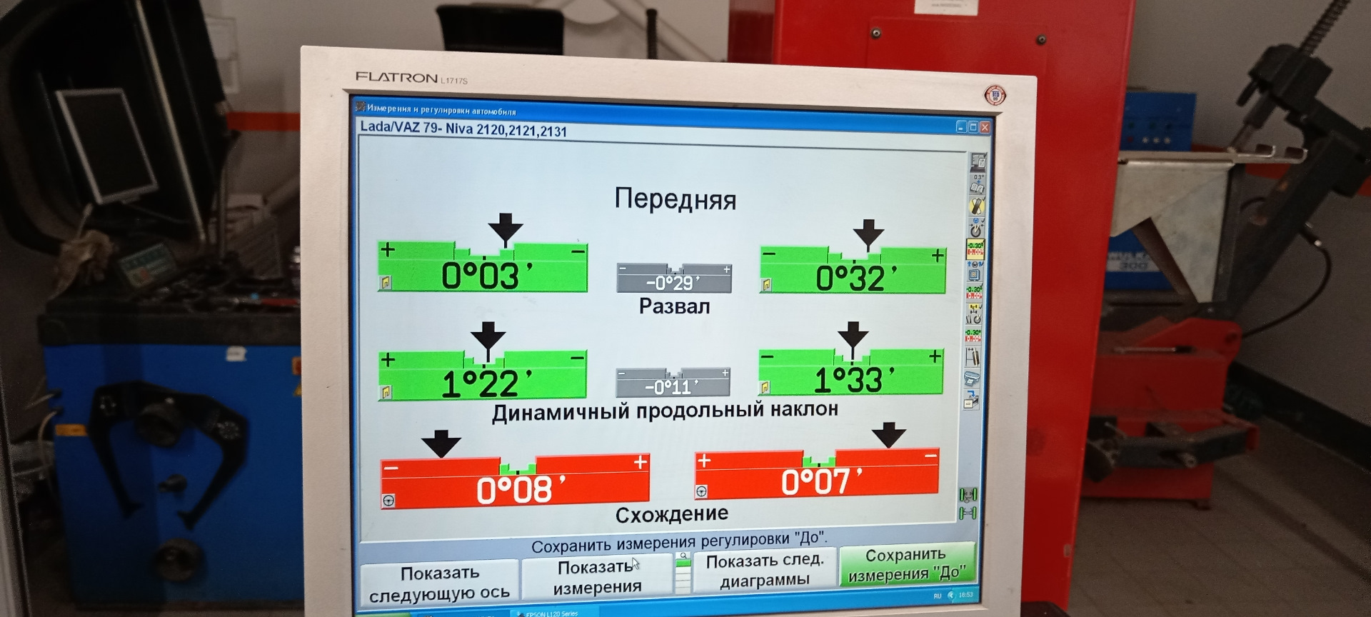

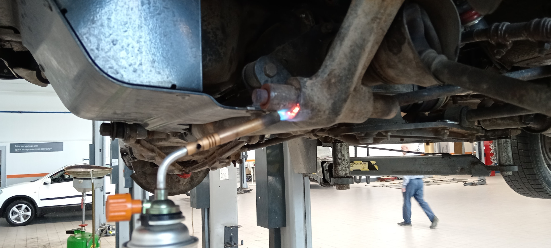

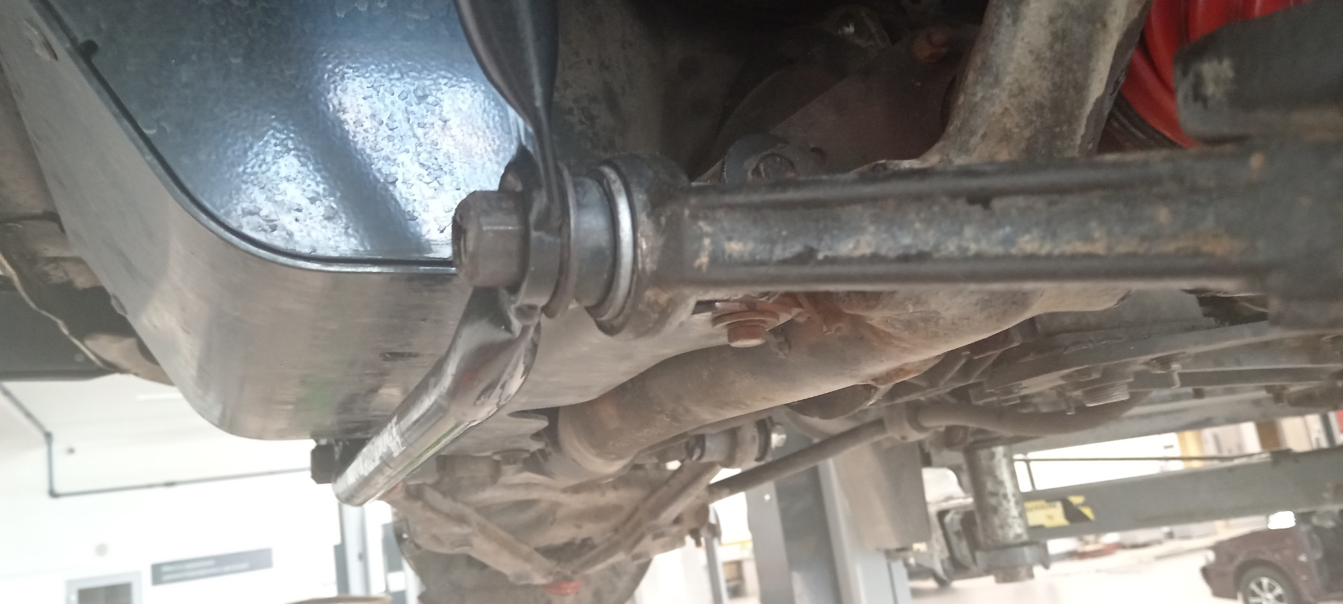

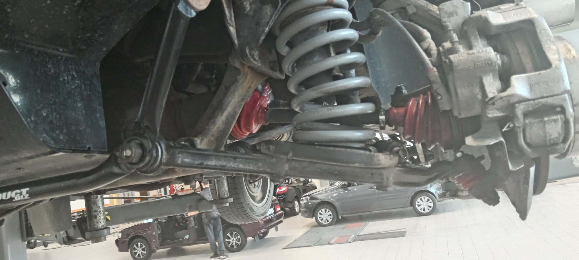

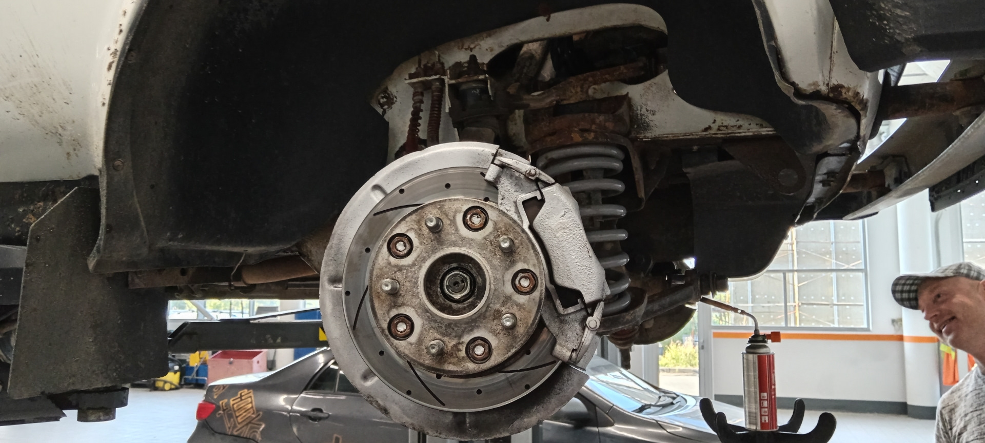

Всем привет. Все началось с покупки синей распорки. Я очень её хотел поставить. Но надо было менять сайлентблоки. Потом в магазине увидел черную, которая соединяет болты нижних рычагов и лонжероны. Ну собственно и понеслось. Поменяны сайлентблоки нижних и верхних рычагов, пыльник нижних шаровых, пыльники внутренних гранат, наружные наконечники. Ну и естественно сход развал. Наконец то. Полтора года его собирался сделать нормально.
Хождение специально сделал меньше, потому что при положенных 0.20 начинает жрать 225 резину.
Запчасти на фото: 385060

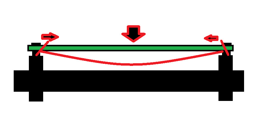

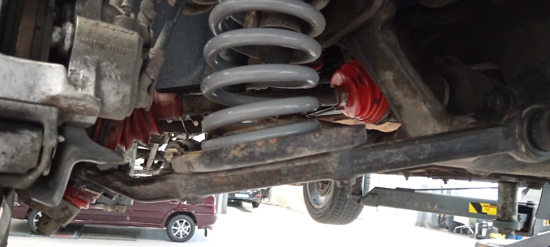

ИМХО! Не думаю что эта трубочка хоть какую-то жёсткость придаст болтам (это звучит то бредово — жёсткость болтам нижних рычагов)) 😁 😁 😁 капец! Масло масляное получается, причём без намёка на эффект, тем более если учитывать городской режим эксплуатации!
Типа! Если уперся-вырвало сразу два 🤦♂️или погнуло!

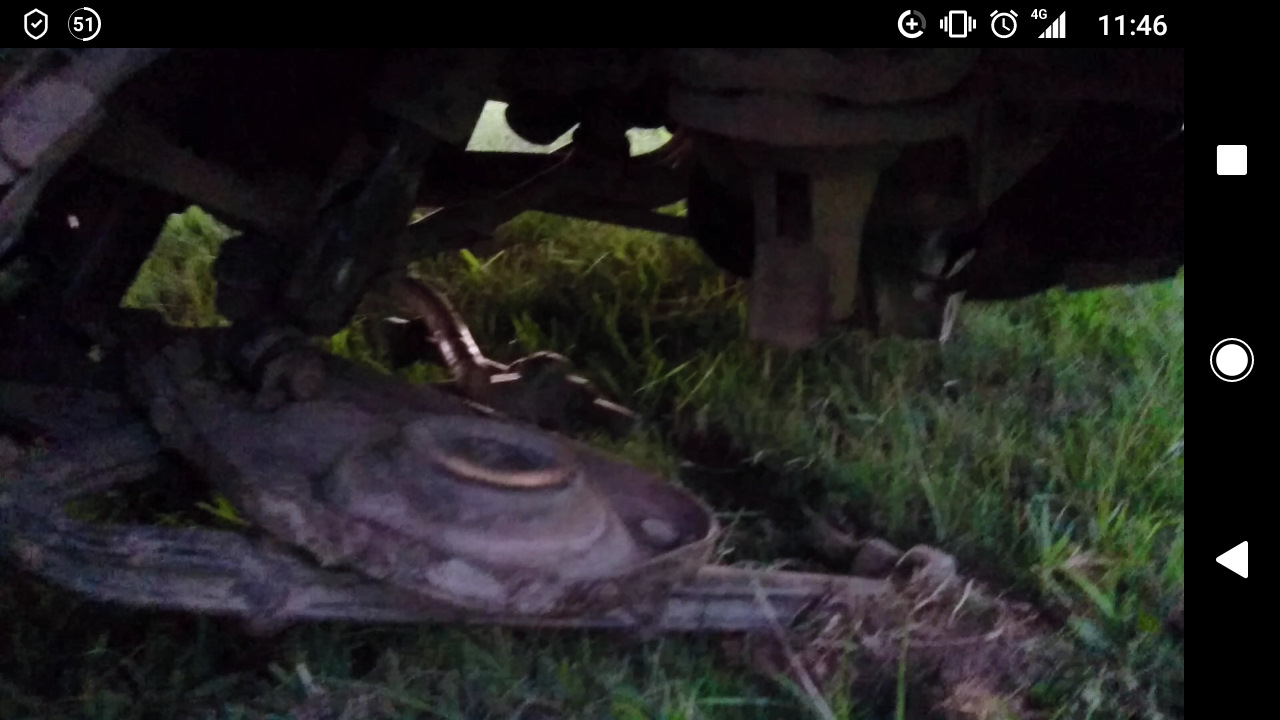

Ну это наверное из разряда диванные экспертов к примеру за подрамник РК, все хором говорят что это ерунда, оторвешь, просвет уменьшает и тд. Сколько лет подрамник стоит, хрена где цеплялся даже им, только плюсы, так же и задний стабилизатор к примеру, только плюсы. Я считаю что почему бы и нет, такие приблуды имеют место быть. Отпишитесь потом что да как в процессы експлуатации
Ездить не умеете! Чуть раньше показал бы как вырывают и плачут перед машиной.
Ахах, это вот те кто вырывает как раз ездить и не умеют 😆 я конечно в болота не ныряю, но горы леса и поля покорял 😎 поэтому я в себе уверен. А с дуру можно и х…сломать
Тот человек тоже был типа опытным.Считал себя профи. Говорили не лезь туда.Ну и с разгону решил доказать. Не проверив.А там плиты старые в грязи. УАЗ прошли. Он решил поехать по другому. И остался на месте в луже масла с оторванной РК. Потом два УАЗ в сцепке ели вытащили с потрохами оторванными. Виновник был подрамник.Жёлтенький.Красивый. Который сгрёб куски бетона и поставил раком

Если сугубо по городу то может и есть в ней толк. А вот в условиях бездора, будет якорем.

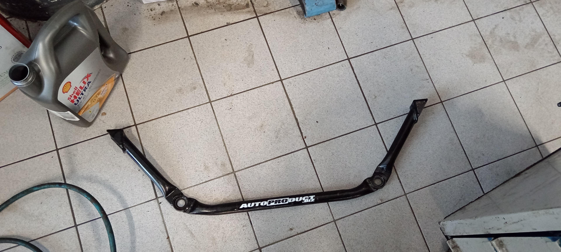

А что это за распорка, для чего она?
Добавляет жёсткости болтаем нижних рычагов
Как? Учитывая что сыромятина.Дырка с прорезью. Усилие на затяжку будет меньше.Постоянно подтягивать .А первый упор а неё и-ааааааааа! На куй я её прилепил. Сразу колхозить защиту если приспичило!

Для чего сея девайс?
Типа меньше деформация болтов передних рычагов
И потом чтобы из-за деформаций болт не сломало))

Как это поможет не лопнуть балке ?
Не знаю, может ли лопнуть балка…
У меня например сломался болт нижней тяги. По месту поломки видно, что была усталостная трещина на пол сечения. Когда вот подпрыгнул и потом упёрся этим болтом в очередной раз — он сломался просто. Если бы его не шатало туда-сюда, трещины не было бы. Там приличная консоль получается, жёсткость не помешает. Ну и лучше эти болты не друг к другу, а под углом к балке крепить что ли. Или же друг к другу, но и защиту
Да там фото на калькулятор сделано, ничего там не видно )))
Ну да)) это скриншот на телефоне с видео, сделанного в сумерки))) худших условий для камеры мыльницы не придумаешь))
А синяя куда?)
На продажу
Ставиться куда подразумевалась?)
Вместо чёрной. Но потом купил черную. Синяя просто бы соединил болты нижних рычагов меж собой. А эта ещё с лонжеронами.
Все, понял)))
