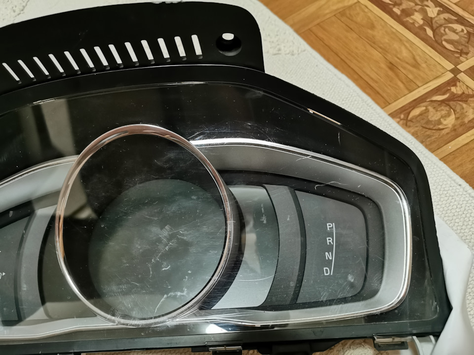

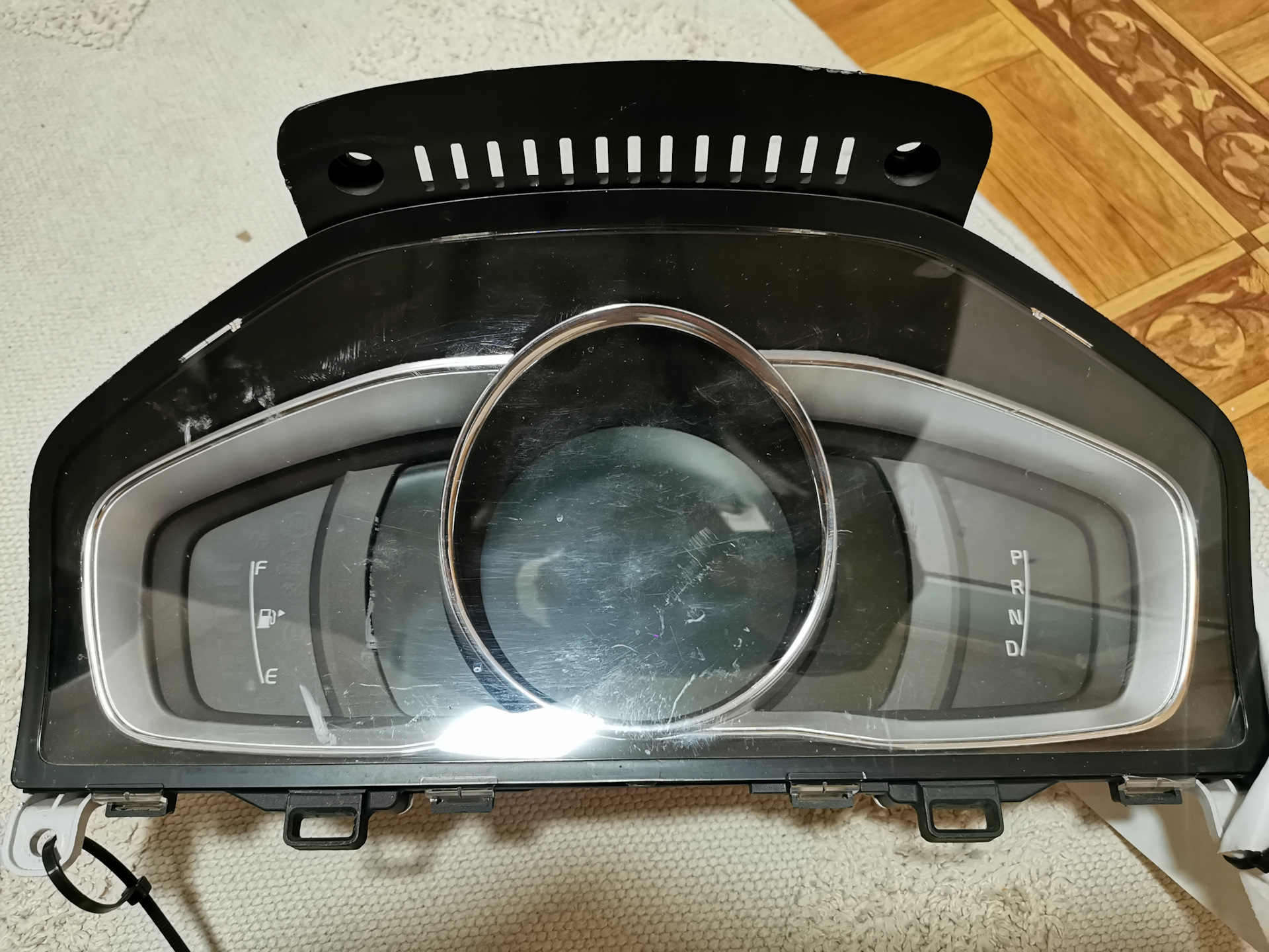

Фото, как обычно, сильно отличаются от реальности.
Не могу, с точностью, утверждать при помощи чего данную панель вынимали из авто. Но, руки у мастеров, явно из задницы росли.
Ну да ладно. Кейс сложный. Но делать нужно.
Новое стекло, кстати, 10 000 рублей стоит😬
На Авито был найден Vladoos1, который сказал, что за 20 минут приведёт всё в идеал.
Наивный))) С Вольво просто не бывает.
Работа пошла. Стекло вытащили из панели.
Сначала долгая обработка тризаком 3000, после 2000 наждачка и опять тризак
Спустя, почти, полтора часа возвратно — поступательных движений получилось следующее
Ну и самый кайф, когда готовую к установке деталь запаковали в защитную плёнку

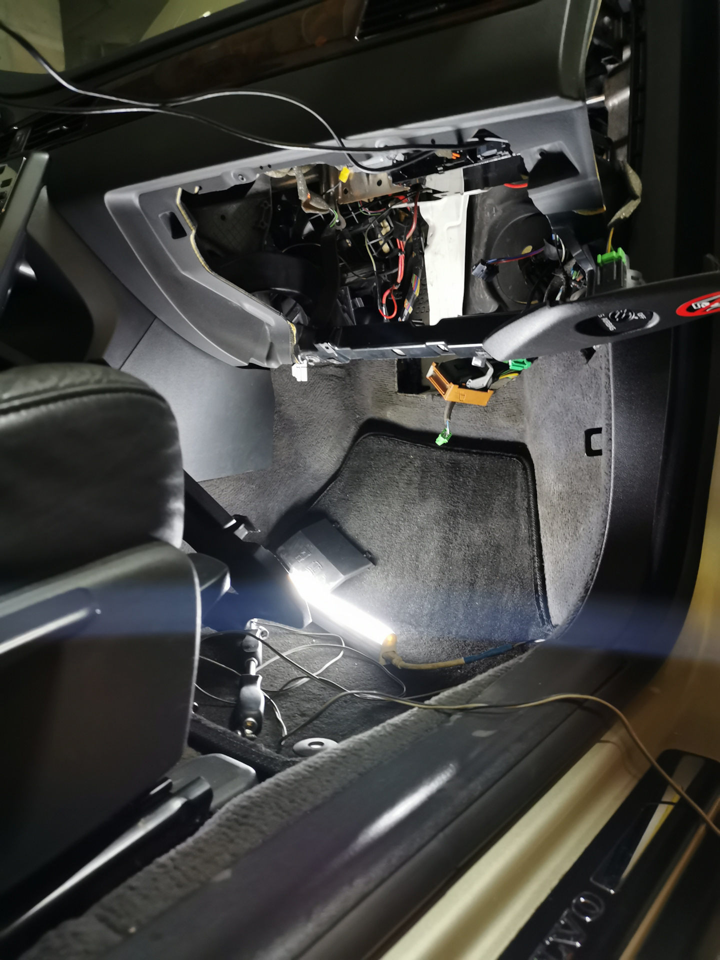

На следующий день в дело вступил гуру)
WhyMax взялся за визуальный улучшайзинг авто.
Всё чётко организовано, весь инструмент под рукой
В попытках сохранить замок блокировки руля дело дошло до
Спустя 4 часа всё готово

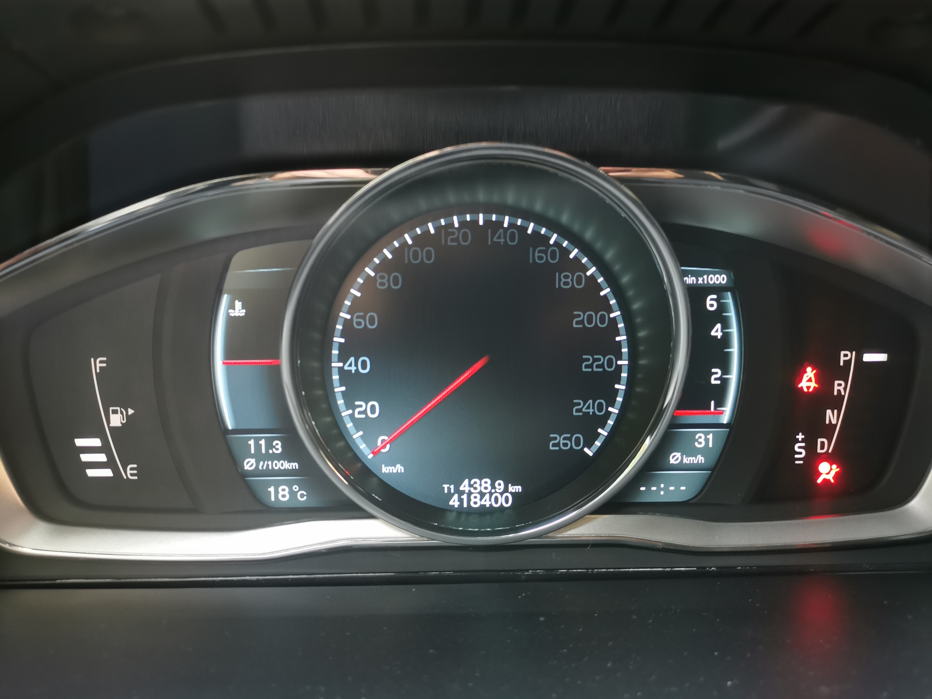

Теперь коротко по итогам.
Плюсы:
1. Вид, определённо, имеет.
2. У меня бесключевой. Не так противно пищит, когда ключ снаружи.
3. Более чувствительный датчик остатка топлива
Минусы:
1. Не корректно работают шкалы eco и power. Они что-то показывают, но не понятно что)
2. Не отображается активный ручной тормоз (у меня механический ножник)
3. Вида не будет видеть панель
4. Самый главный минус — при снятии клеммы сбивается время. И выставить можно, либо, через прошу на ноуте, либо через подключение старой приборки в разъём ОВD.
Установка того стоила. Очень нравится как выглядит.
