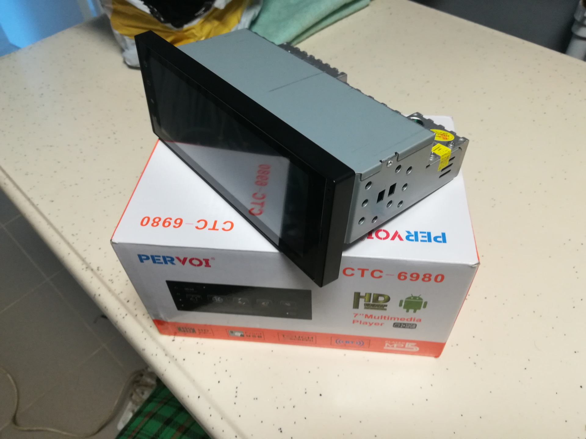

Но потом совершенно случайно мне попалась на глаза китайская магнитола с необычным размером, размер встраивания 1DIN, хотя размер экрана не стандартный, к примеру на место недавно установленной "штатной" Concert CD её не поставишь.
Брал на озоне за 5500руб. К сожалению та ссылка не работает, вот подобная, но уже дороже ссылка
Из минусов:
-довольно мелкий шрифт
-нет крутилки громкости на панели (беспроводные кнопки в помощь)
Из плюсов: подробно написано в описании магнитолы, я выделю важные для меня
-отдельный провод для управления камерой (при вкл задней изображение автоматически переводится на камеру)

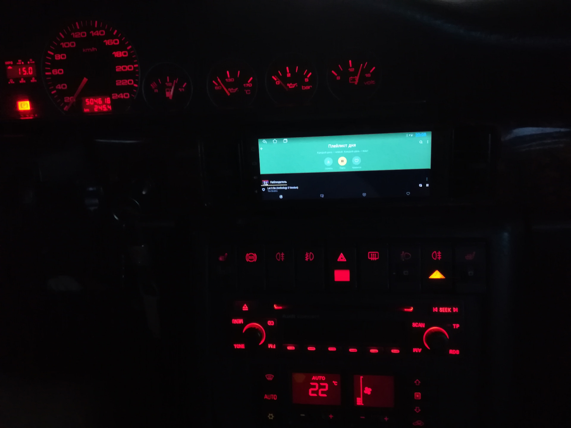

-отдельный провод для управления яркостью (при вкл габаритов яркость уменьшается, степень можно регулировать)
-2 выносных USB, разместил в бардачке
-возможность установки любых приложений (установил Яндекс Музыку и слушаю)

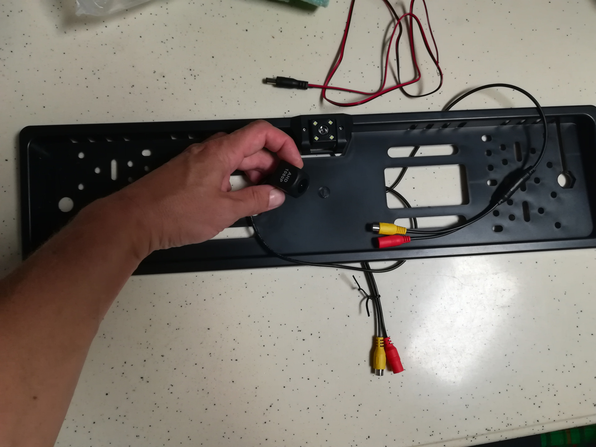

И сразу же заказал необходимые "добавки", сначала заказал камеру с HD разрешением за 1000руб ссылка
Но когда она пришла не смог ее подключить и заказал вторую камеру попроще, встроенную в рамку за 700руб ссылка
Позже разобрался, и заработали обе камеры, но на первой качество конечно гораздо выше, буду ставить ее.

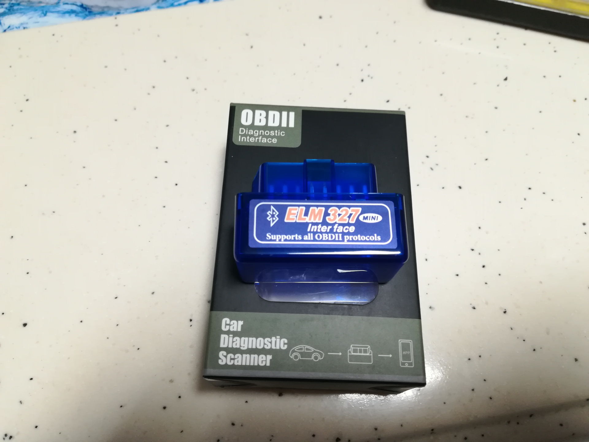

Следующим был OBDII адаптер, купил за 250 руб ссылка
Но как потом оказалось ЭБУ мой немного староват, и не поддерживает протокол обмена, в общем пока эта штука не работает.

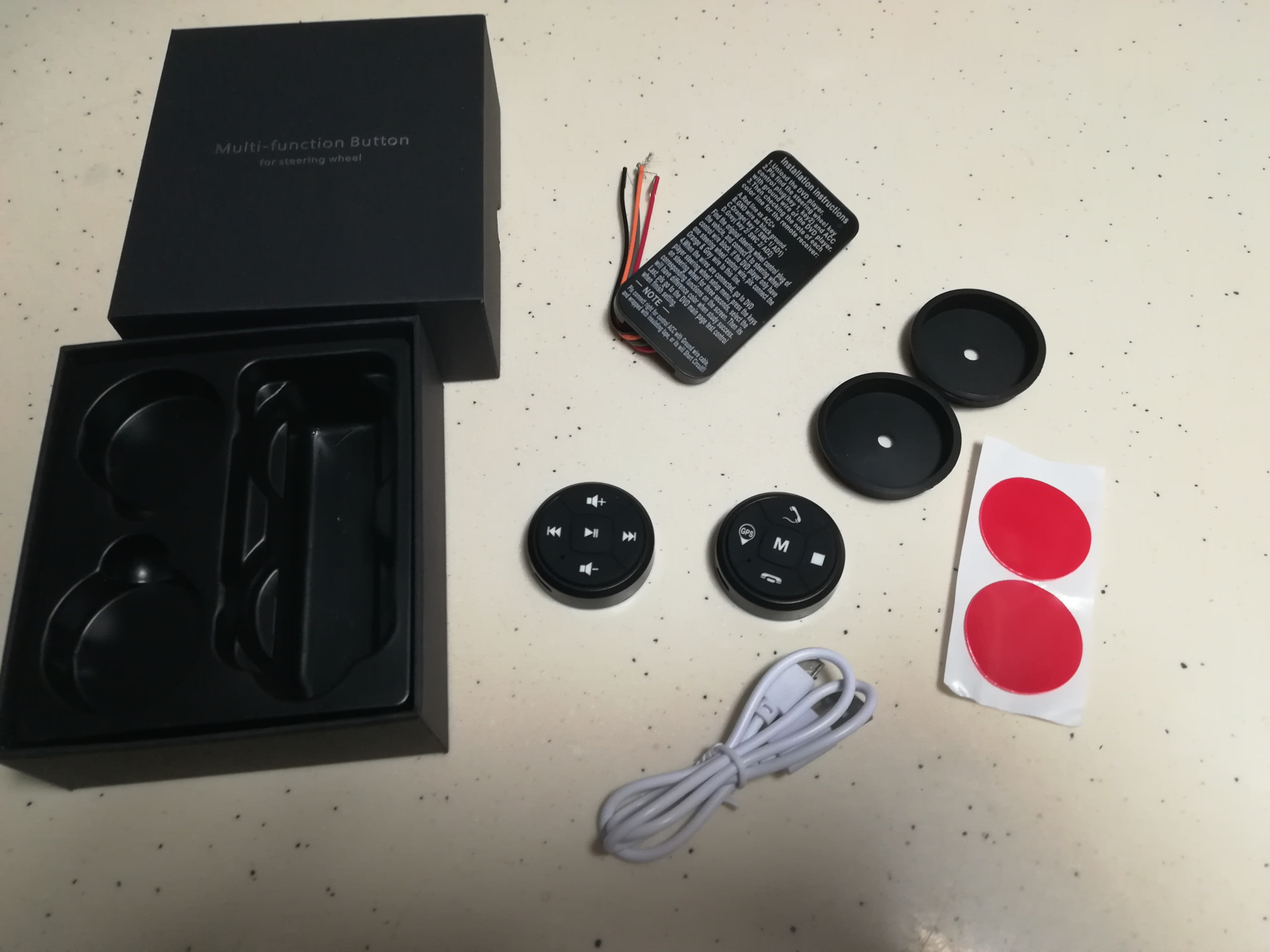

И главным дополнением были беспроводные кнопки для управления магнитолой, брал за 1200 ссылка
Кнопки клеятся в любое удобное место. Заряжаются по USB, зарядки хватает — не знаю, пока неделю катаюсь, держат. Каждую кнопку независимо от изображенного символа можно привязать к любой из доступных команд, из там довольно много.

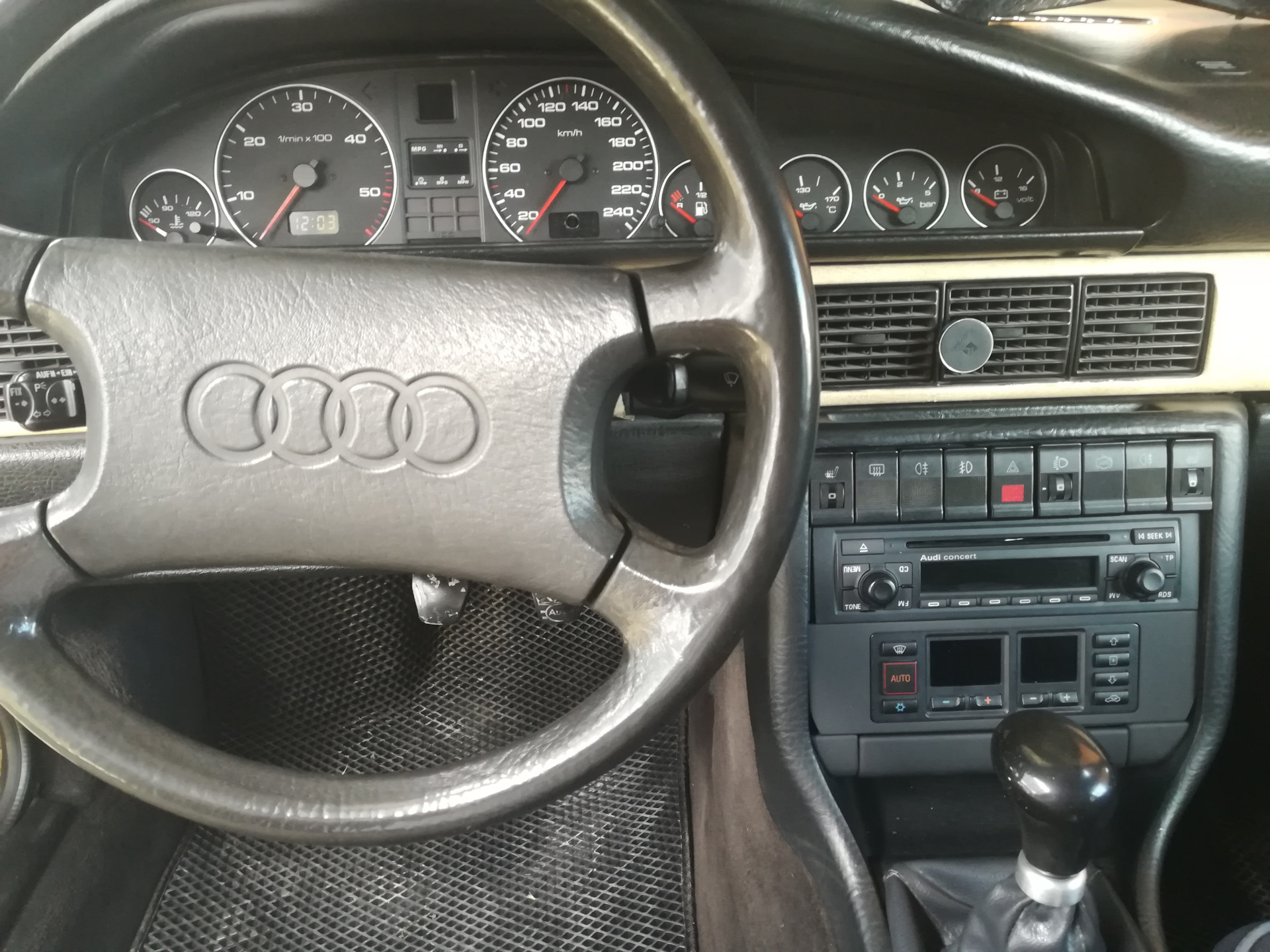

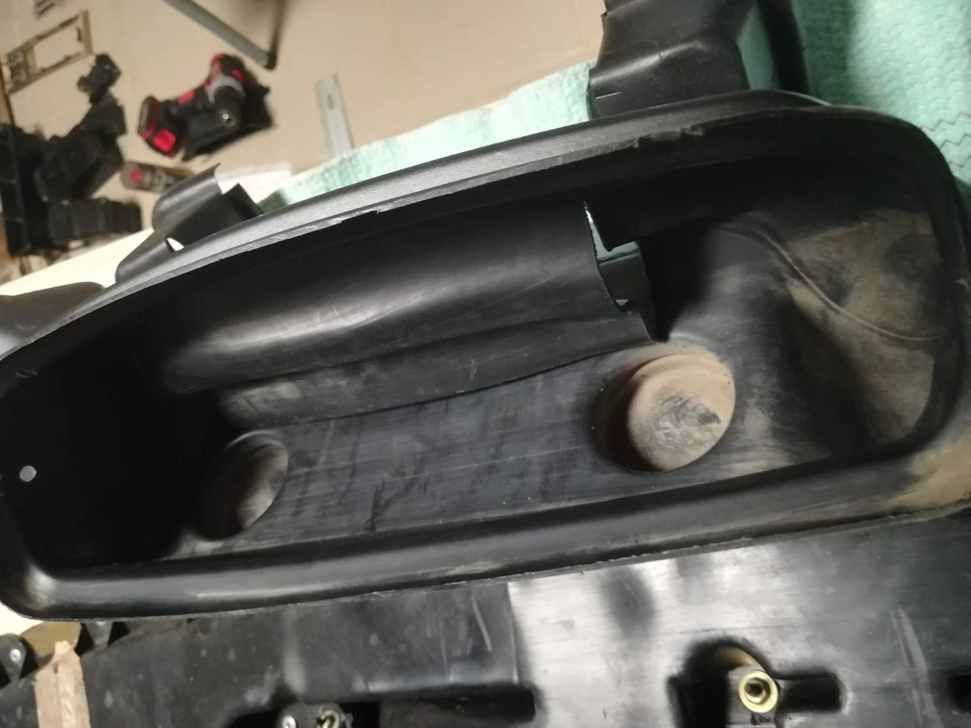

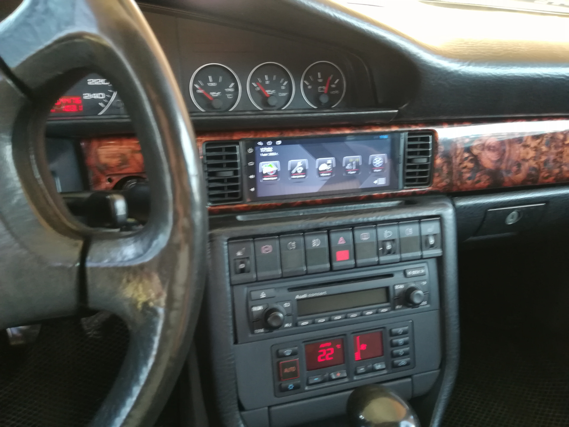

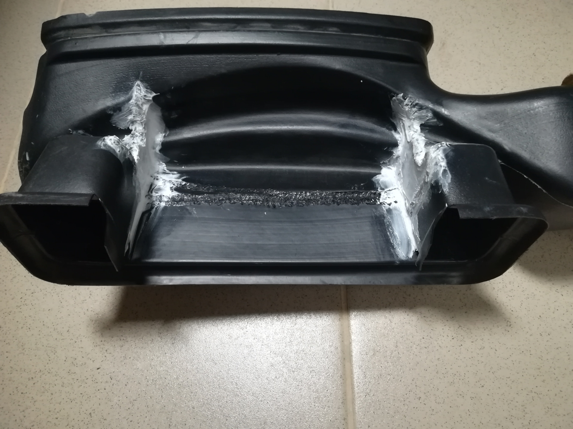

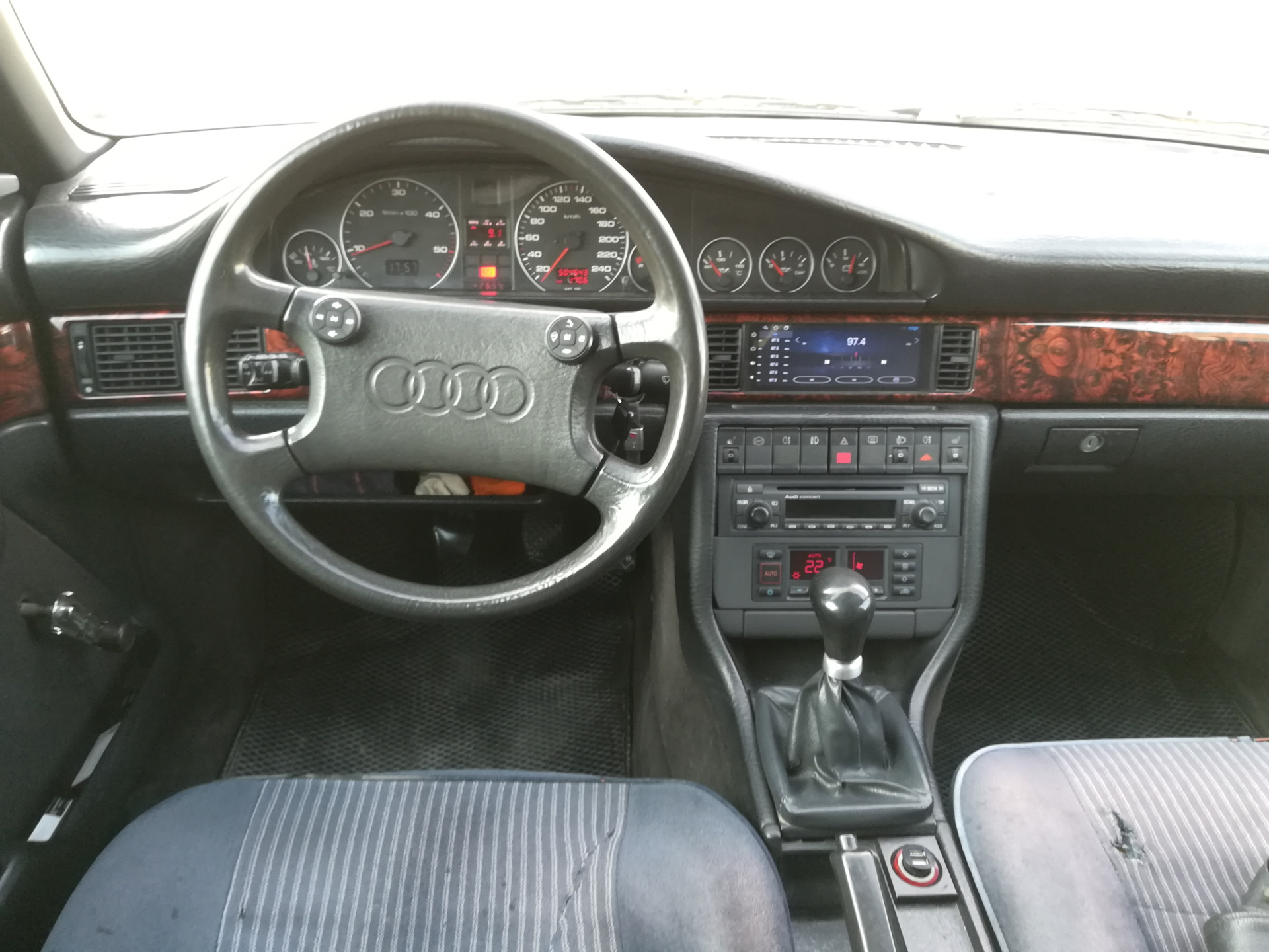

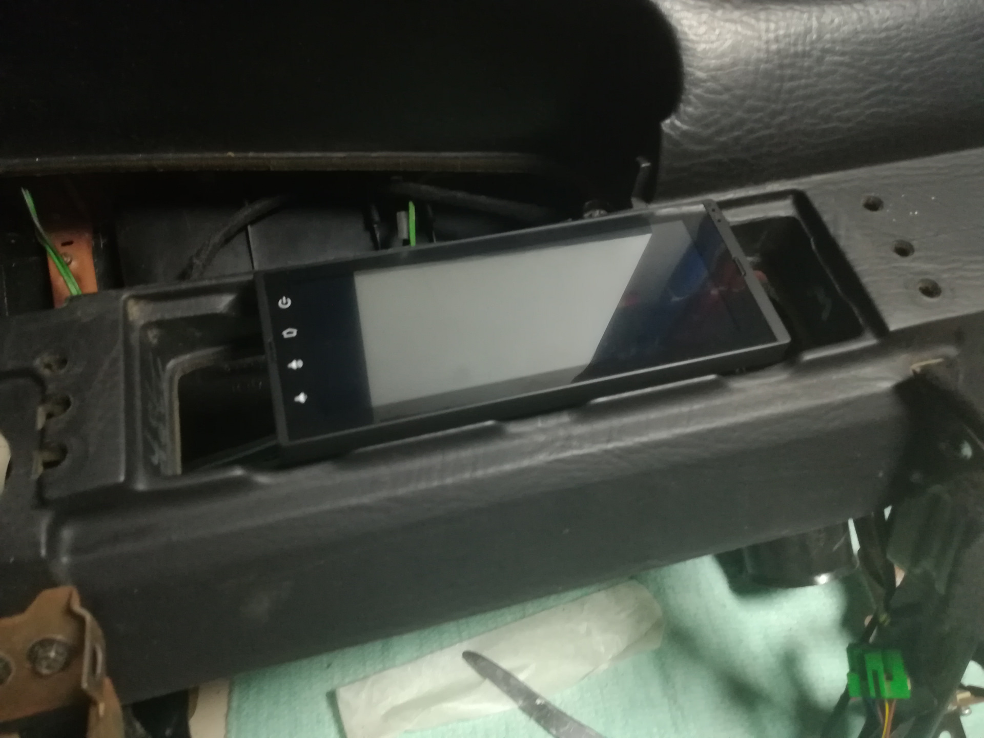

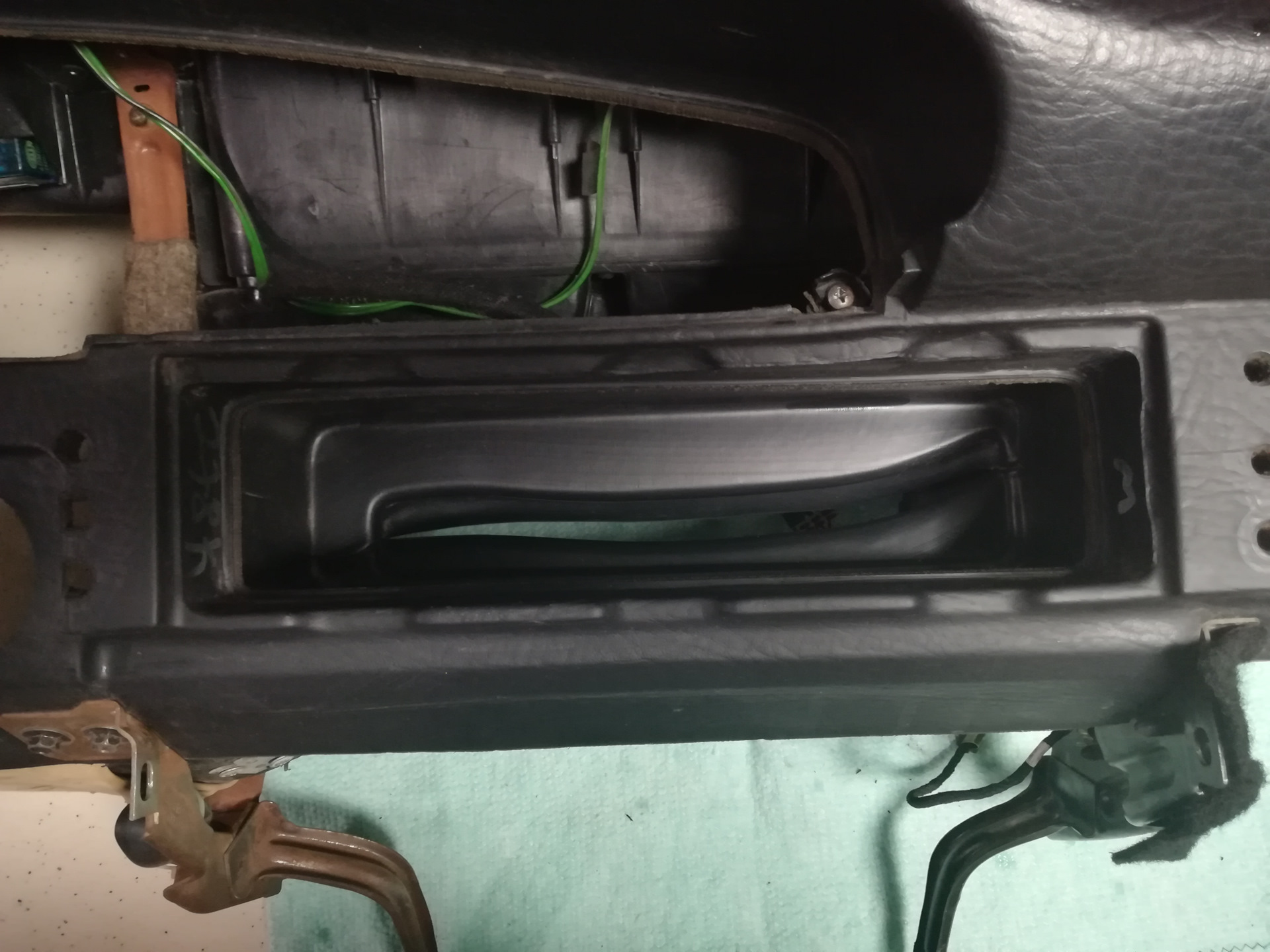

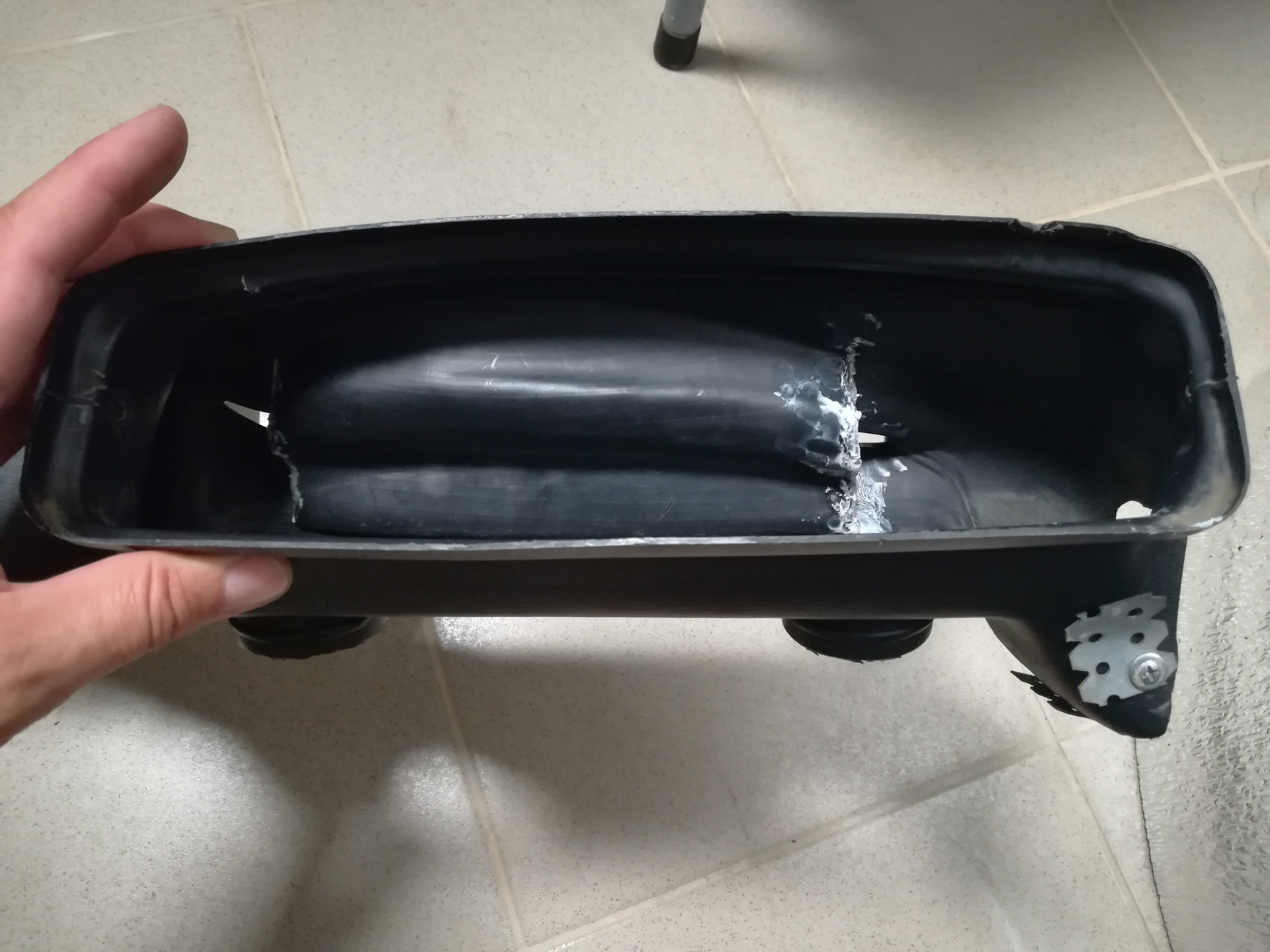

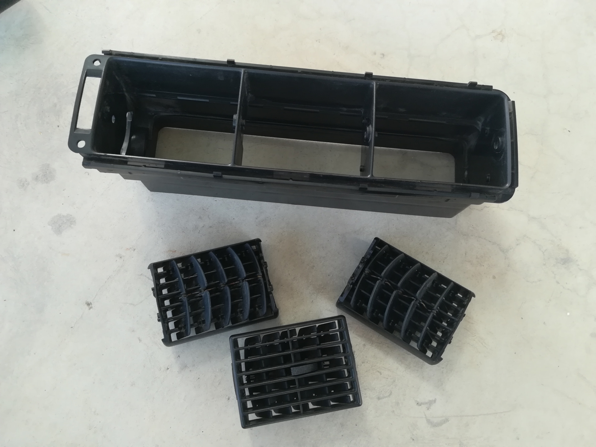

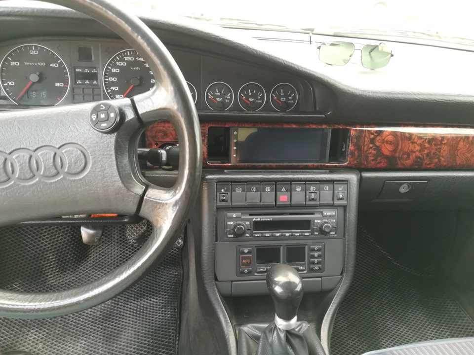

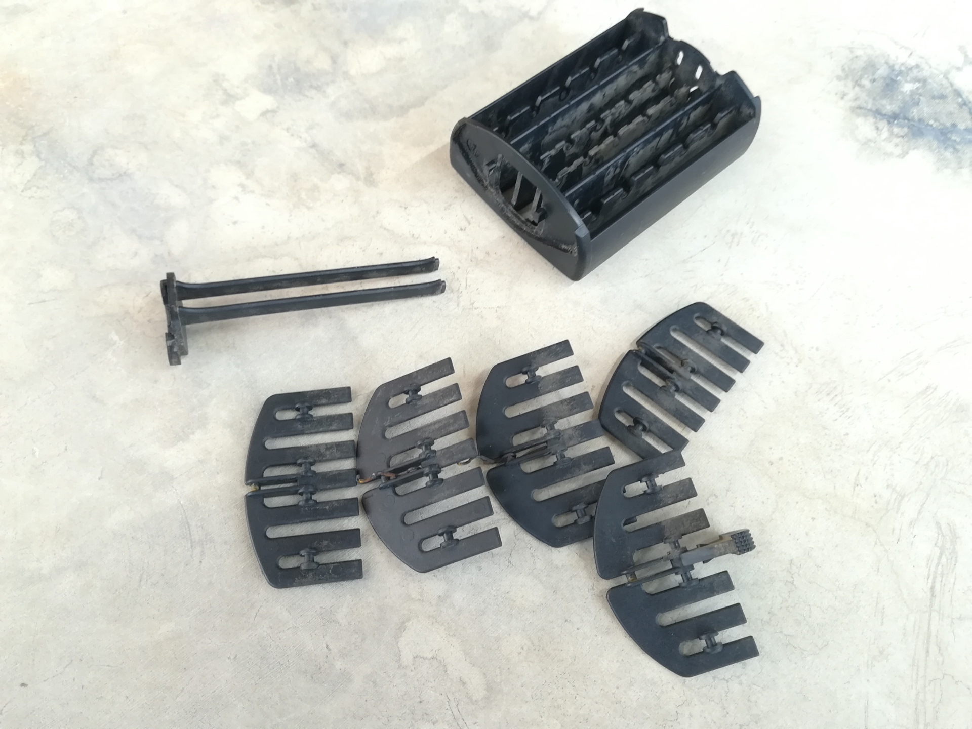

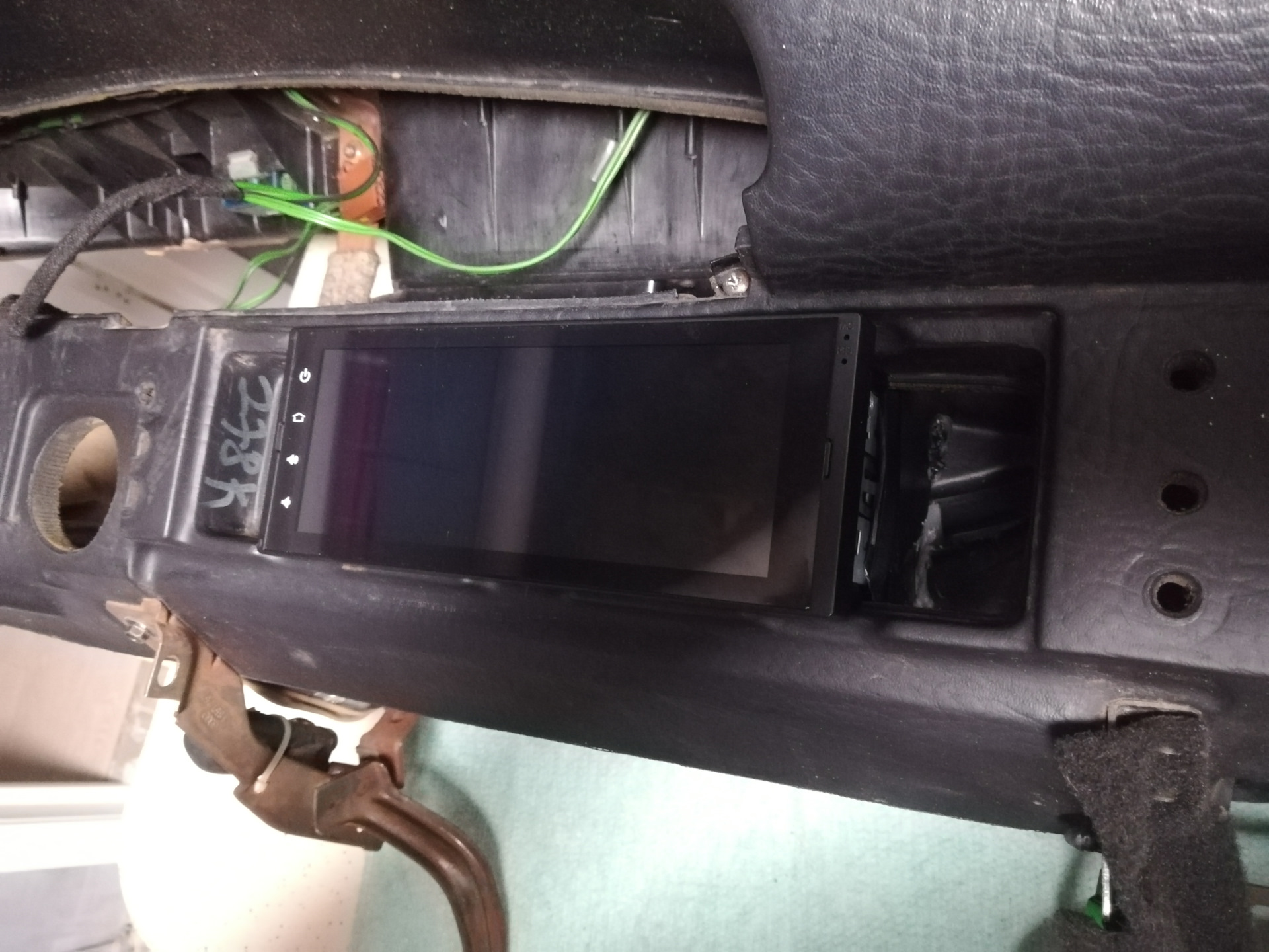

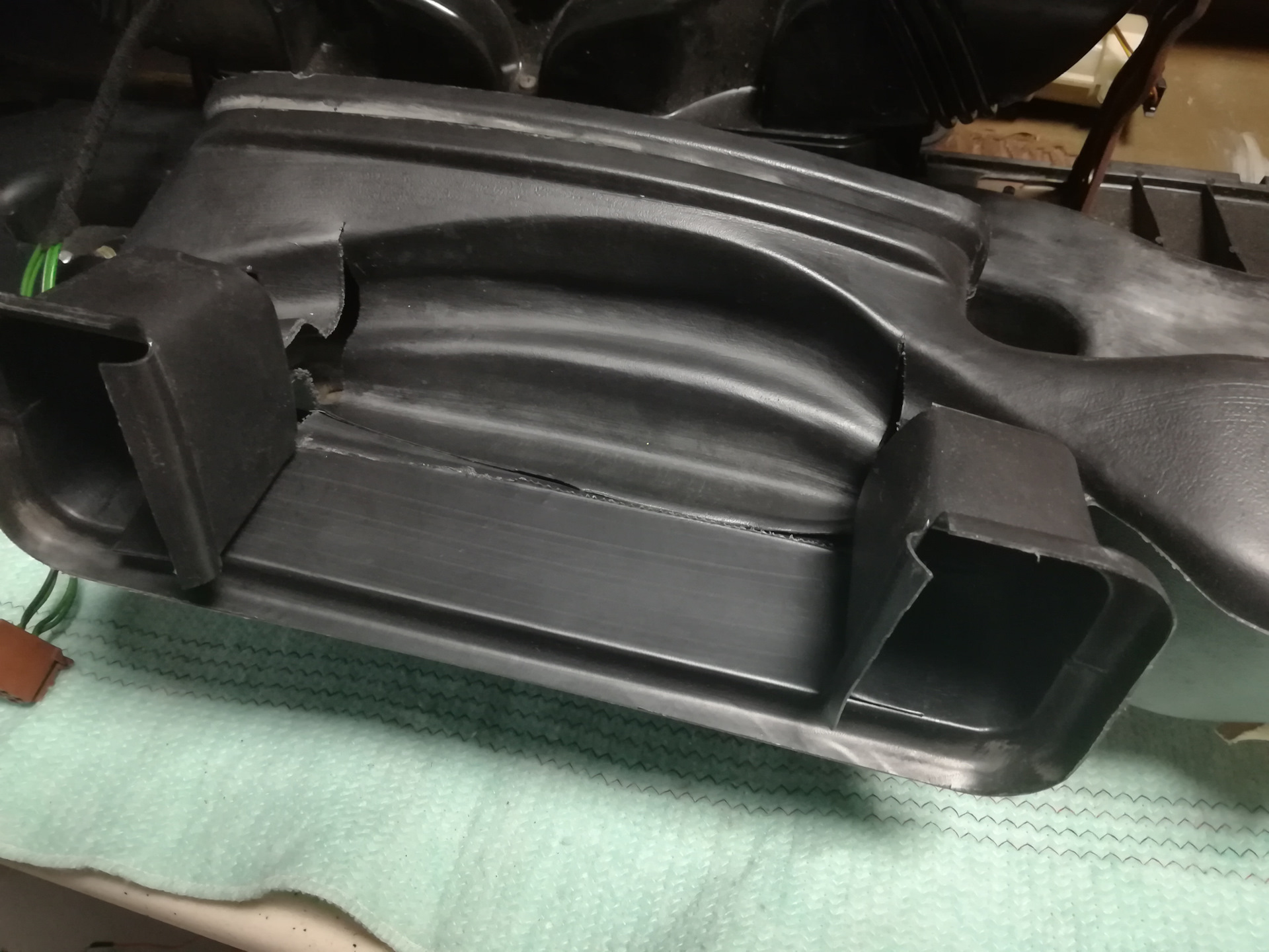

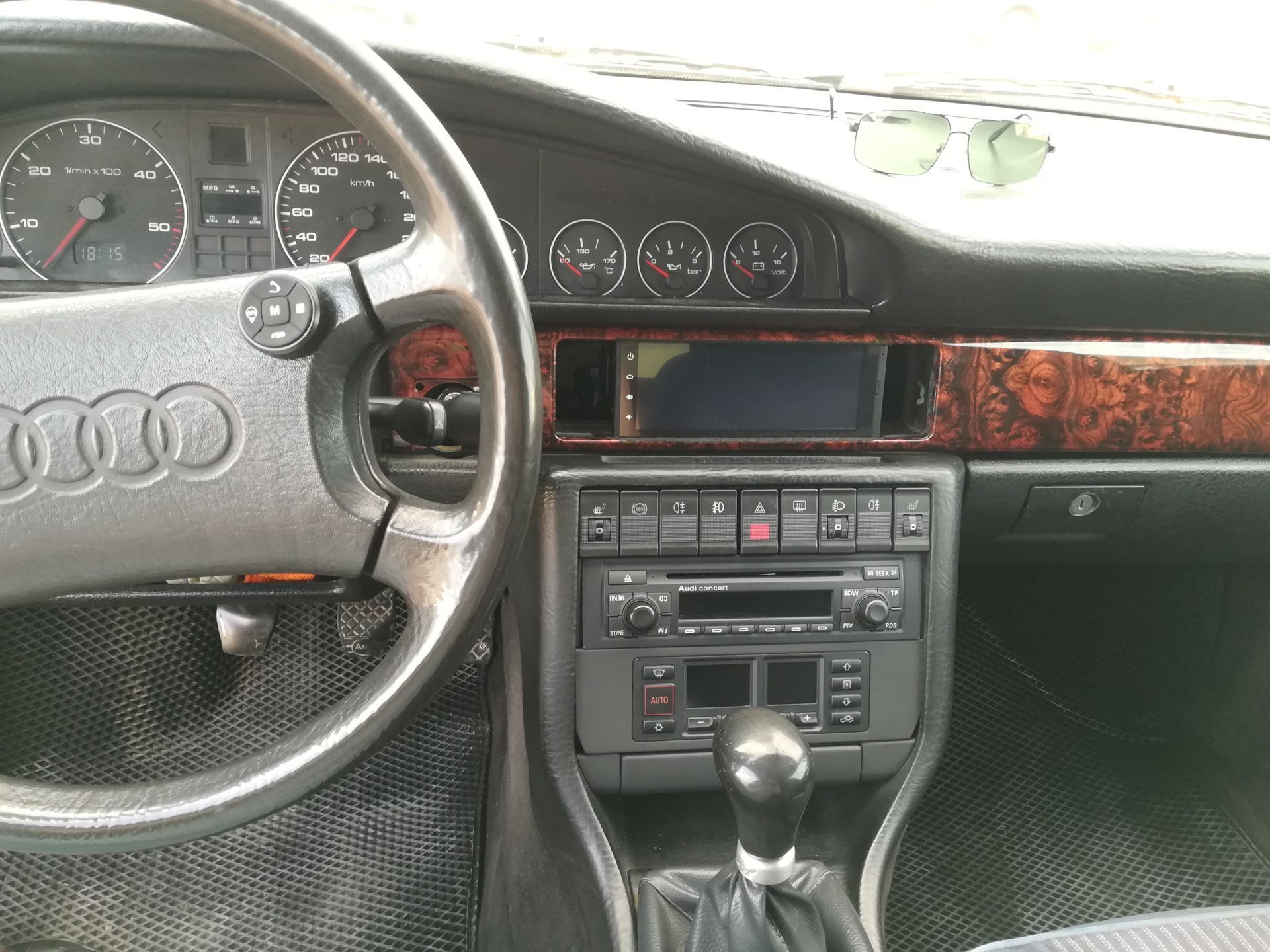

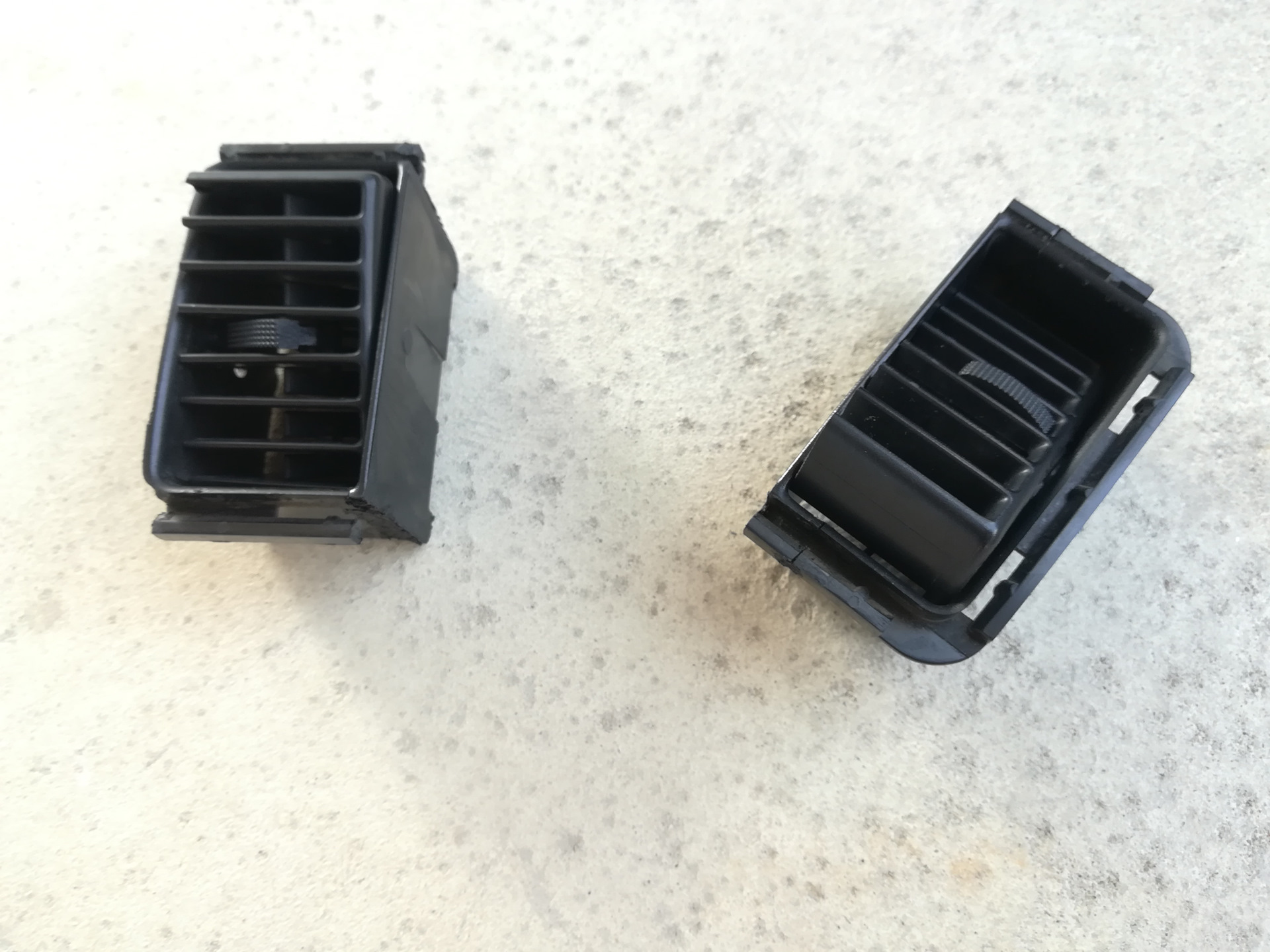

Место как вы наверно догадались я под неё нашел, но чем то приходится жертвовать… Прикинув еще до покупки размеры, выяснил что она неплохо должна встать на место центральных воздуховодов. Сейчас лето, у нас жара за +30, установленный климат работает отлично, и я специально попробовал поездить с закрытыми центральными дефлекторами, и… сделал вывод что убирать их нельзя, во всяком случае полностью, тк они заметно участвуют в охлаждении салона. Решил их уменьшить, сохранив функционал.

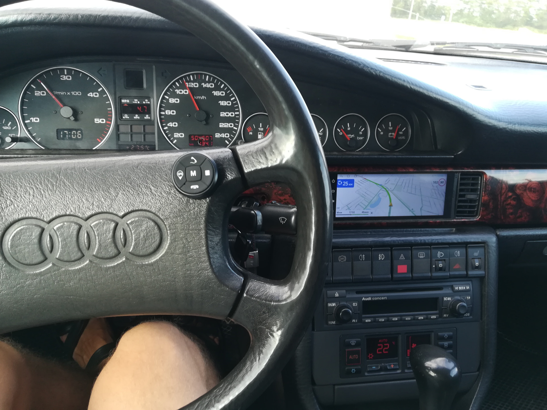

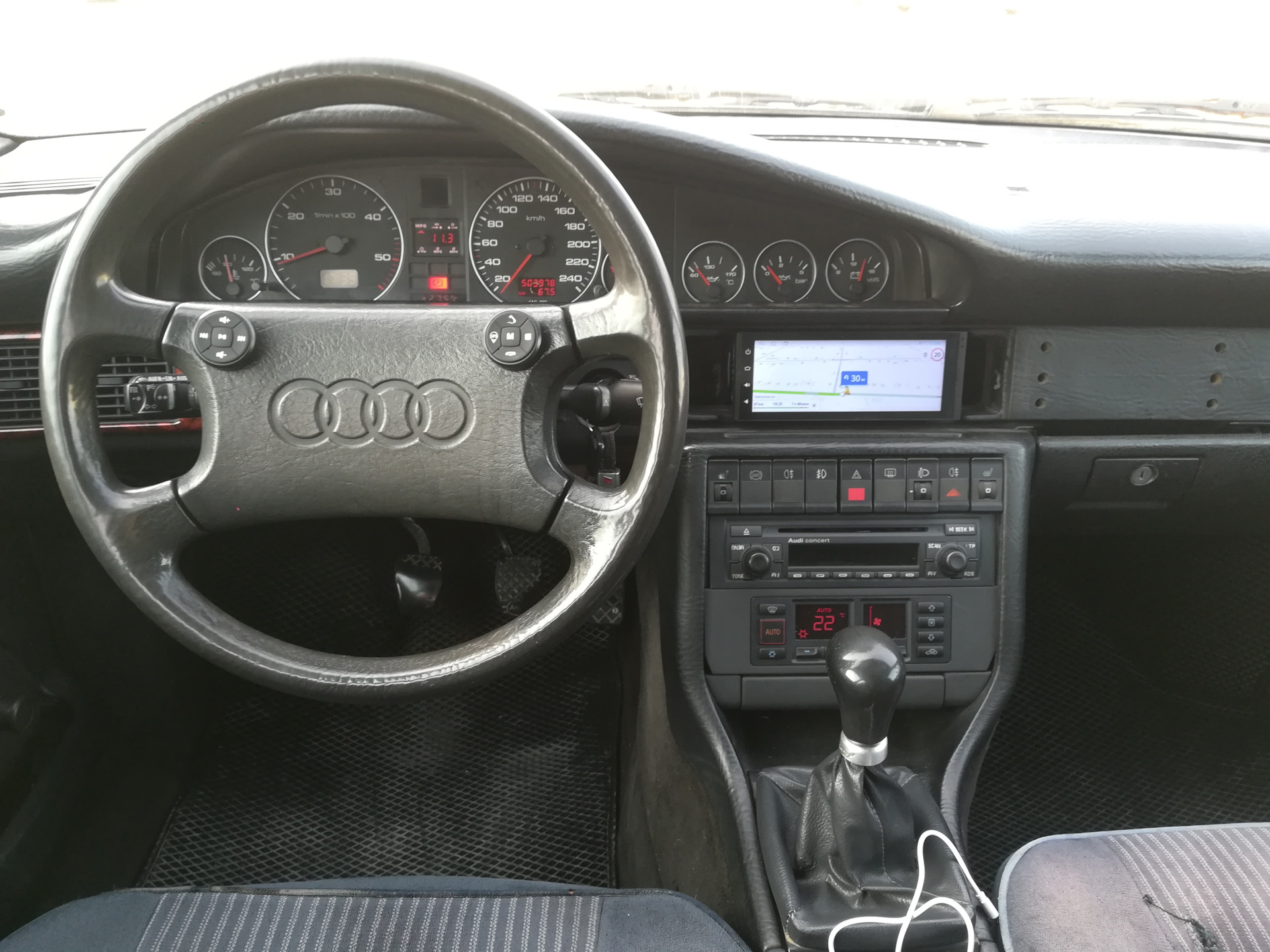

Место для такой штуковины на мой взгляд почти идеальное: солнце сильно не засвечивает, глаза не нужно опускать сильно вниз, рукой свободно можно дотянуться до экрана. Теперь сажусь в машину, на телефоне включаю точку доступа и собственно все, навигатор и яндекс музыка делают свое дело.

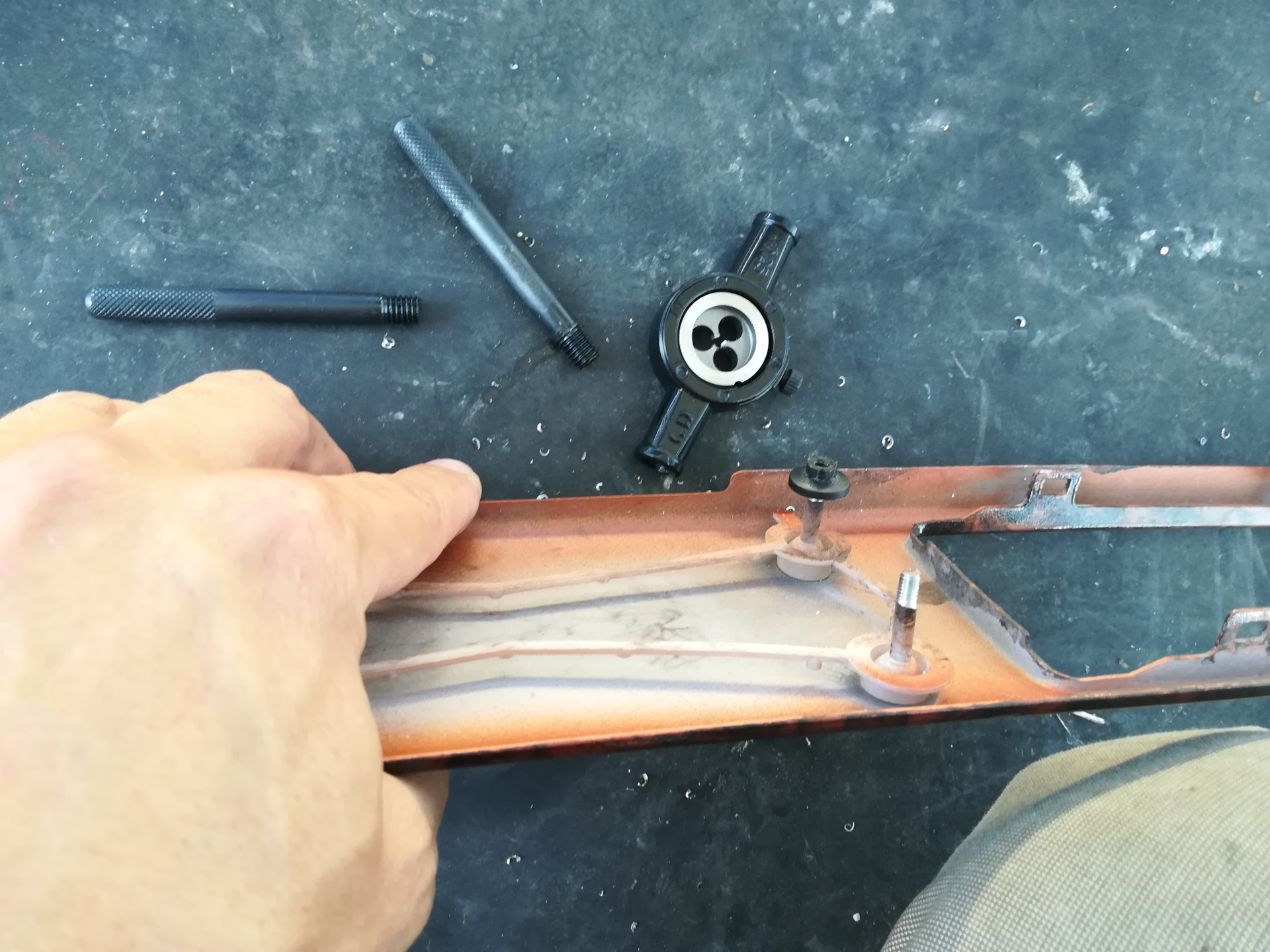

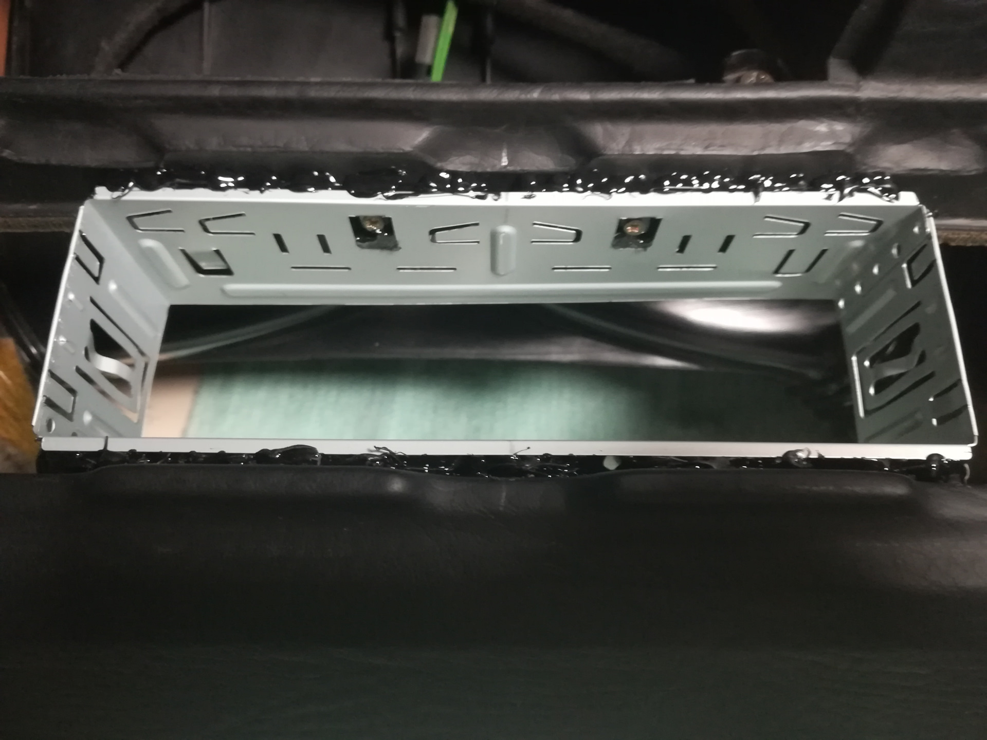

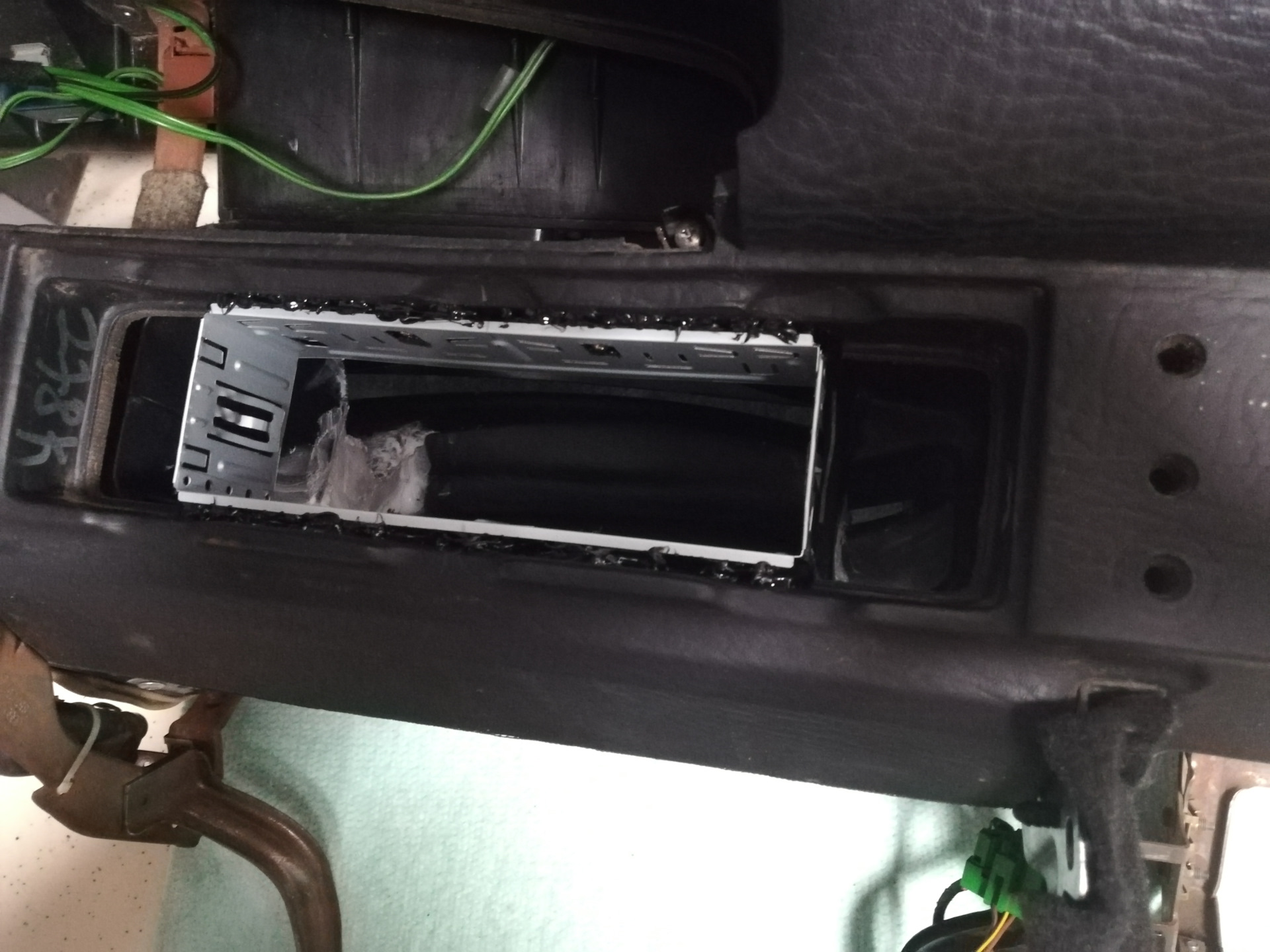

Далее процесс внедрения, сильно описывать не буду, по фото будет понятно что к чему.

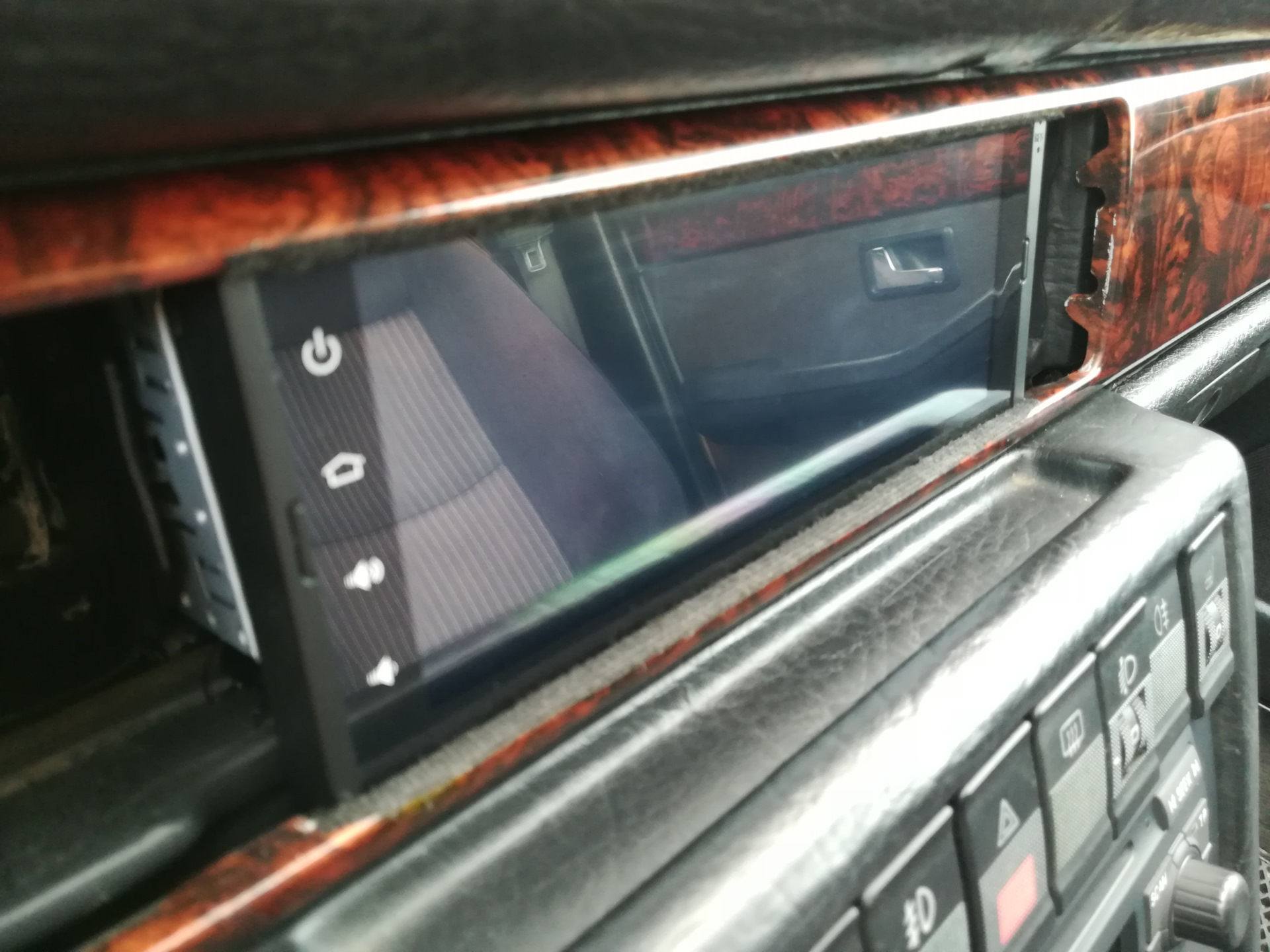

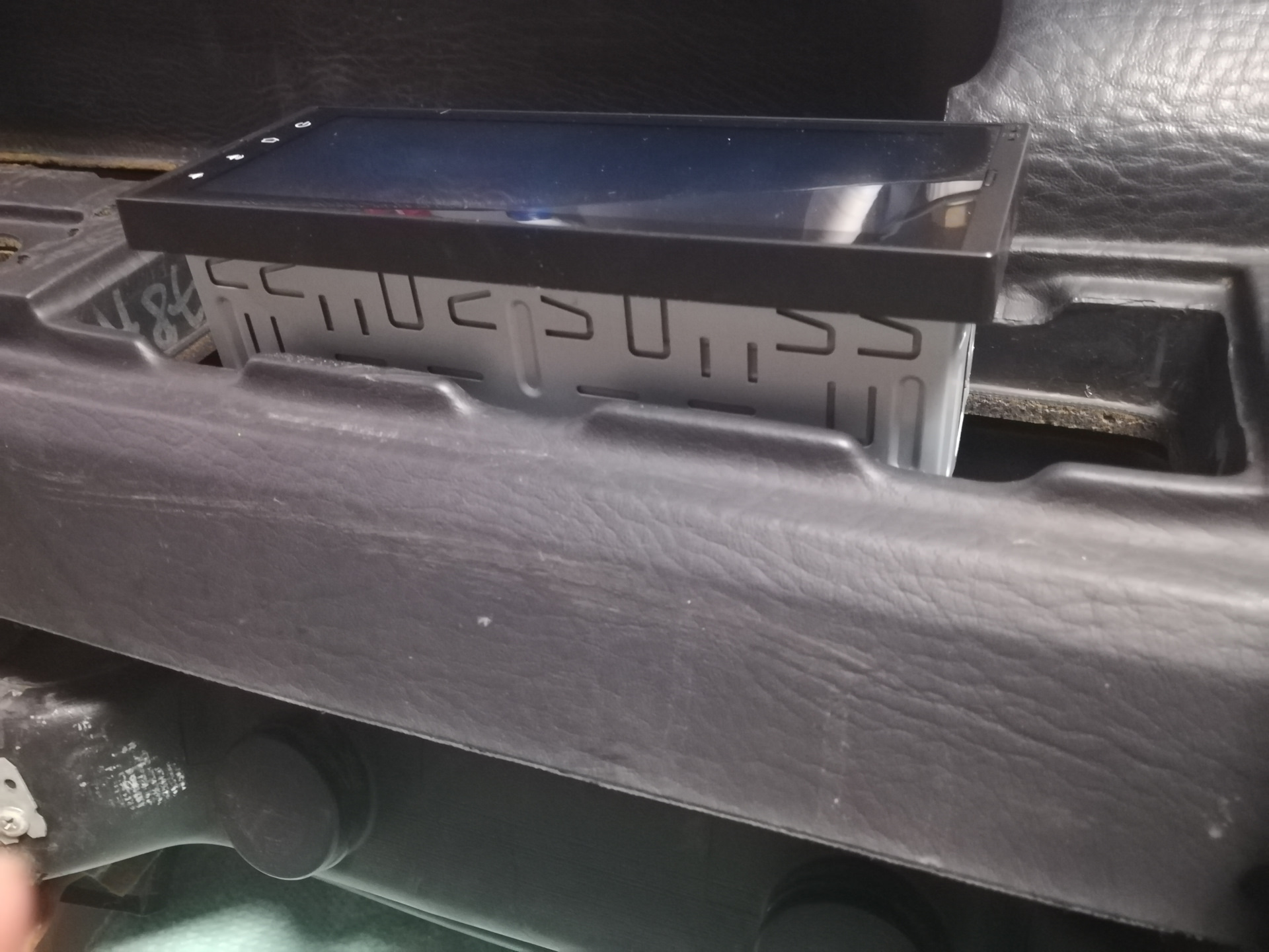

По подключению. Один провод постоянный плюс, а второй плюс от зажигания, то есть завел машину магнитола включилась, заглушил и магнитола выключилась. Все провода и разъемы доступны сверху со снятой приборной панелью.
Далее принялся за накладку. Пришлось подпилить центральную часть где раньше крепились воздуховоды, получается так что накладка теперь стоит плотно к магнитоле, и не дает ей выскочить, для того чтоб не царапалась панель магнитолы на накладку наклеил мягкий материал. Видимая часть экрана не перекрывается.
В общем я очень доволен. Очень удобно и комфортно. Осталось камеру поставить на место и акустику заменить.

Привет, подскажи как у тебя концерт с ней работать в паре ?
Привет, в данный момент никак. Проблема в том что для полноценный работы концерта нужен кан, иначе через час он отключается и звук не всегда есть. Сейчас планирую поставить эмулятор кан и вывести звук с андроида через концерт. Думаю будет качественнец звук и громкость будет удобнее регулировать.
А выводить звук как будешь ? У меня стоит эмулятор сд чейджера и по идее я могу андроид подключить через него к концерту, но остается вопрос как подключить телефон к андроиду. Думаю может через провод карплей? И где эмулятор Кан покупать будешь ?
Либо аукс либо так же эмулятор. Телефон к андроиду через блютуз, только зачем? На андроид яндекс музыку поставил или вк и все
CarPlay что бы был, только из за этого. Хотя может установить ВК музыку(подписка у меня ) и Яндекс навигатор и все
Так и я о том же, я на телефоне только WiFi раздаю, остальное все на ГУ

Забыл сказать, что пострадали только воздуховод (был сломан), дефлектор (был сломан) и центральная накладка, так что вмешательство минимальное, и при желании все можно вернуть в штат, но вряд ли мне захочется.
Когда начал читать, что в расход пошёл воздуховод испугался как это будет выглядеть. Но в целом кастом симпатичен, красиво сделал мини воздуховоды.

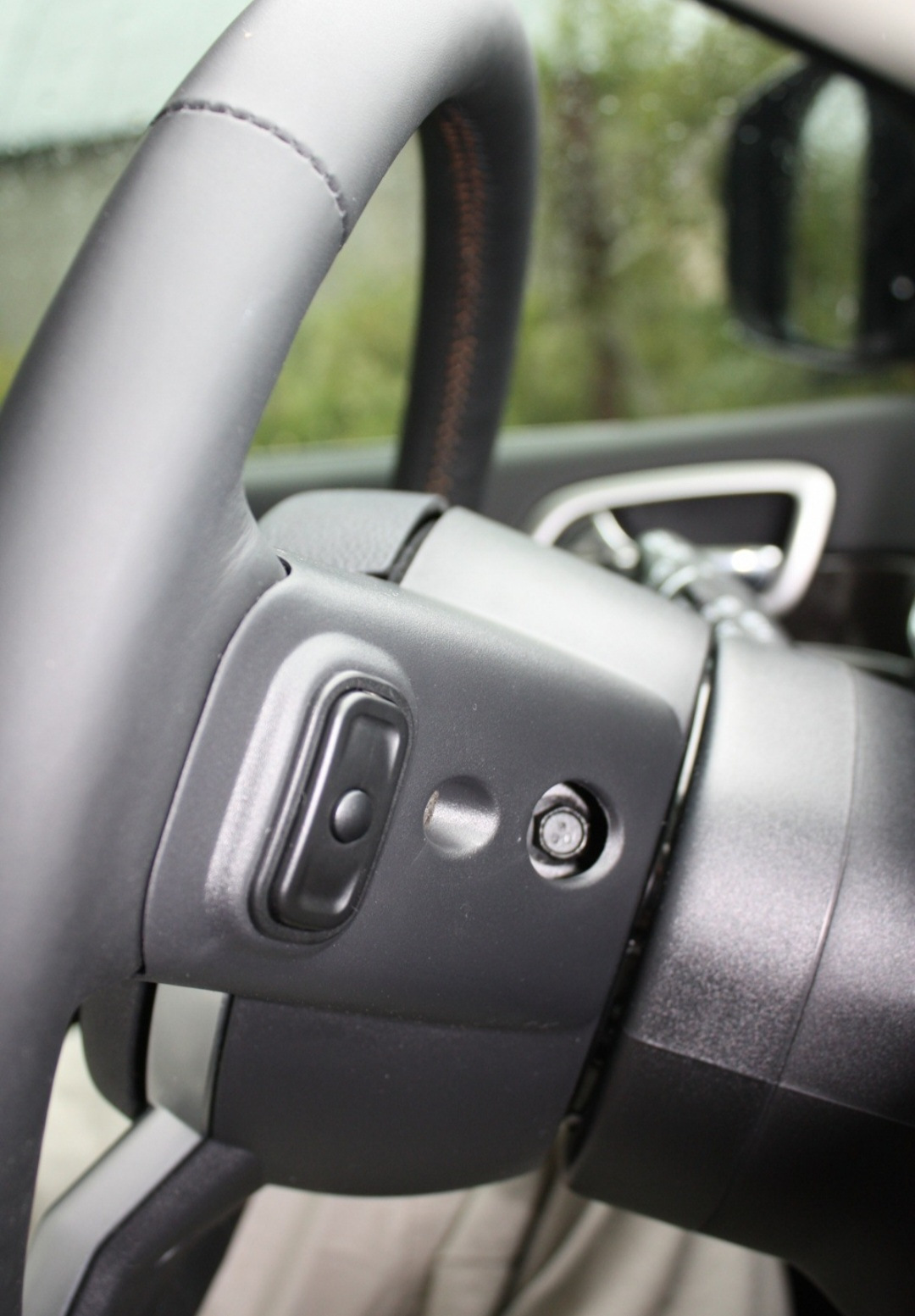

Предложение по кнопкам на руле!
Т.к. они клеющиеся перемести их за руль, у меня на Grand Cherokee WK2 кнопка громкости и смена треков находятся за рулём, очень удобно в управлении. + невидно.
Да, это было самое трудное во всей установке.
Меня тоже смущают эти кнопки на руле, не гармонично, но блин удобно!
Когда будут за рулём, будет ещё удобней, хват руля не теряется, указательным пальцем будет удобнее нажимать чем большим. Попробуй переместить на 1 день.
Посмотрим, надо привыкнуть к ним, а ещё запомнить где какая, их там 10шт
У меня за рулём 6 кнопок, но постоянно использую только громкость и смену треков.
