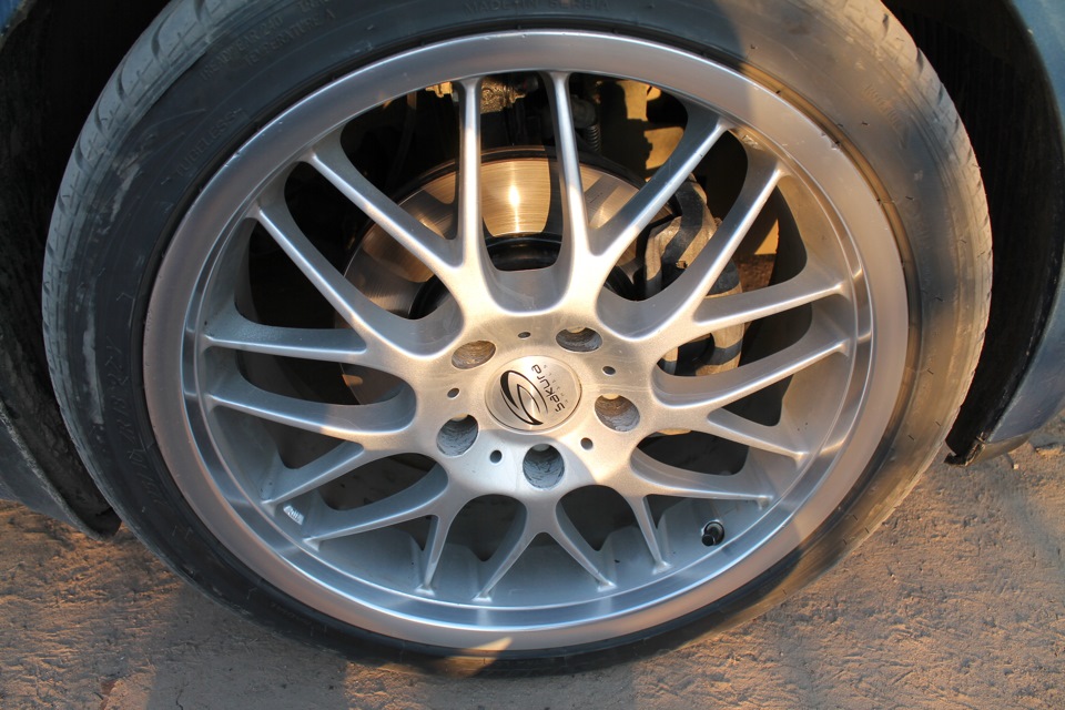

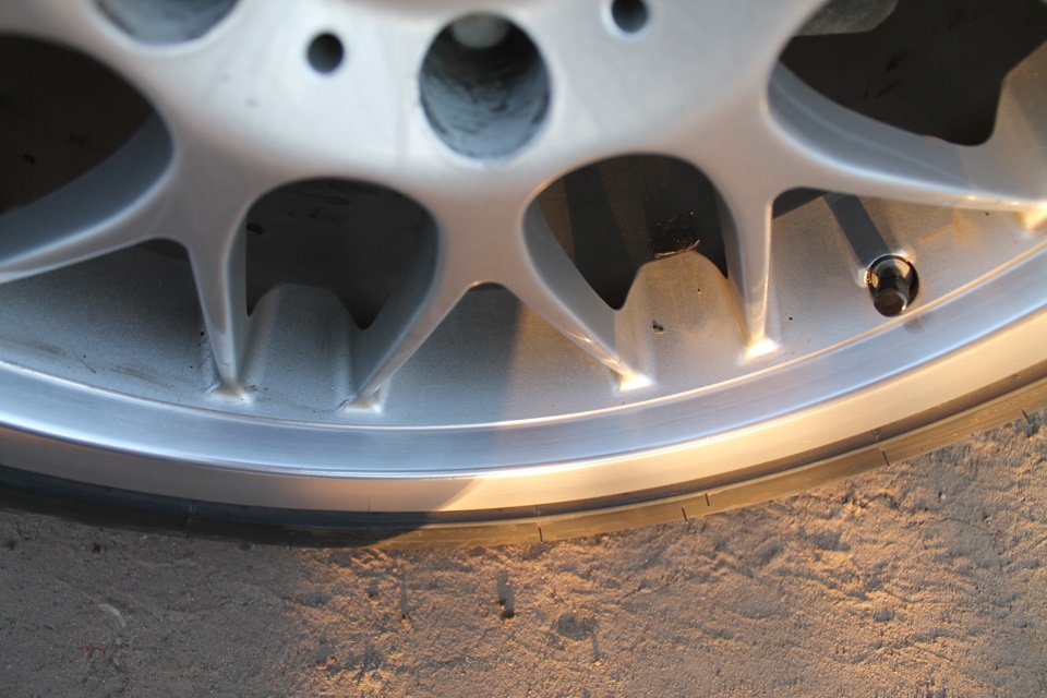

И так начну о полировке дисков. Так как диски были куплены бу полка дисков была с покрытием в удовлетворительном состоянии но в этом году оно стало хуже. Покрытие это типо хрома так как после его снятия никакого блеска на полках не остается. Полировал таким образом: большие косяки и слой покрытия снимал наждачкой №240 на бумажной основе. после все работы проводил матируещей губкой. очень удобная вещь. полировка была пробной посмотреть что получиться и не будет ли полка окисляться. результат на фото. более подробно о губках, полироли и мелочевке добавлю чуть позже. Полировку закончил на губке 600-800.
Отполировал только передние диски пока так как домкратил машину с одной стороны и включал 3 скоростью, после этого кстати загорелся АБС но после 5 минут нормальной езды он погас и я успокоился.

ну это пробный вариант я первый раз этим занимался, и это было в сухом исполнении, друг сказал который в этом шарит что если делать наждачкой на бумажной основе и постоянно поливать водой должны получиться гораздо лучше. но для меня самое главное было убрать это облезавшие покрытие
