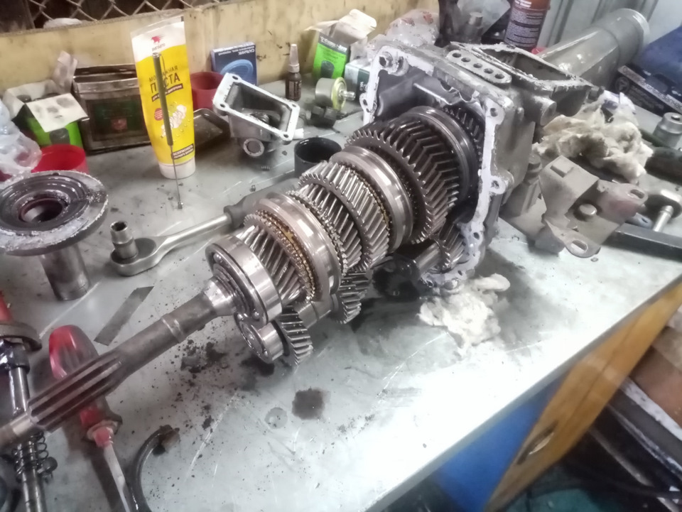

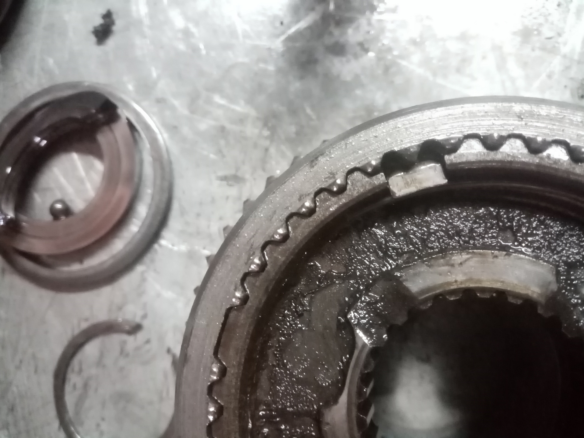

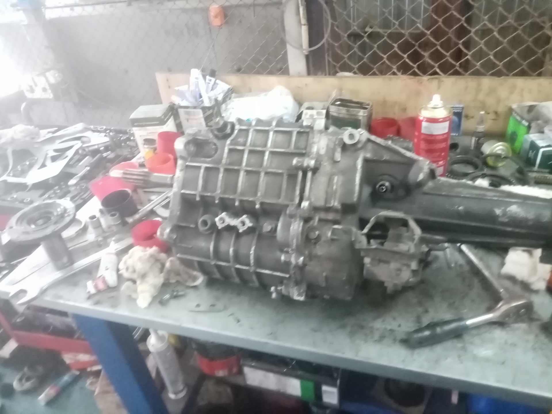

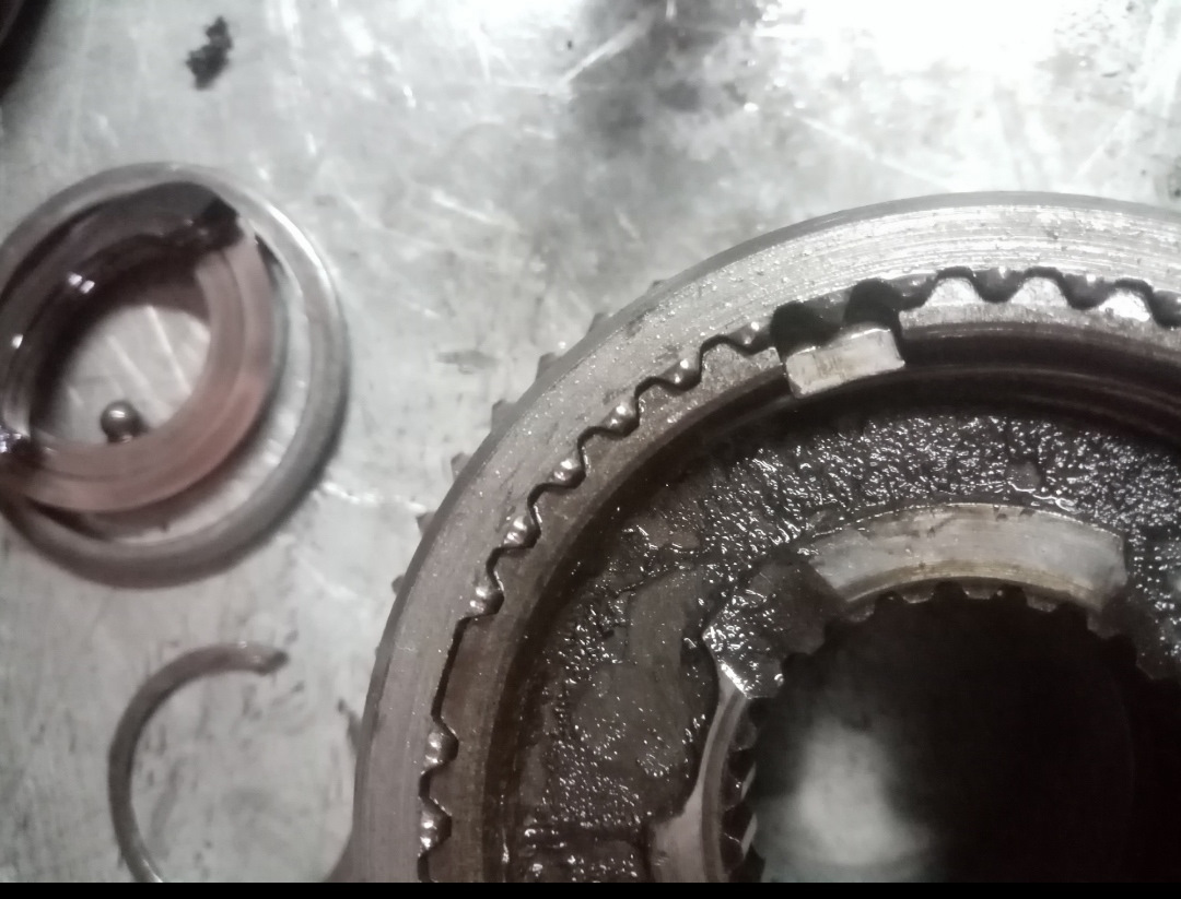

Решил сделать коробку, так как первая и вторая скорости вылетают. Чтобы как то ехать на первой и второй надо рычаг аж рукой держать, доходило до того что у меня стирались бронзовые сухари на вилке и включалась вторая передача, так ездил два дня, потом просто поменял сухари так как денег нет и времени.
Теперь же имею немного б/у запчастей думаю что смогу исправить эту проблему.
Хочу еще добавить что в коробку заливаю декстрон, езжу так уже три года.
Из плюсов это то, что зимой её не прихватывает
Из минусов то, что работает она намного шумнее и масло надо менять часто.

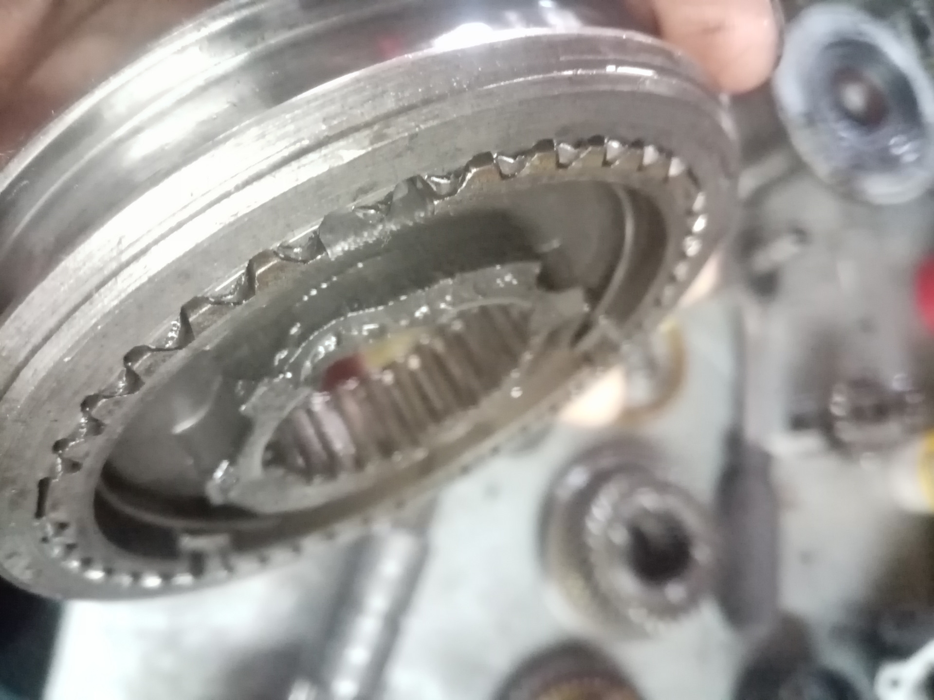

Далее я собрал из нескольких муфт одну.

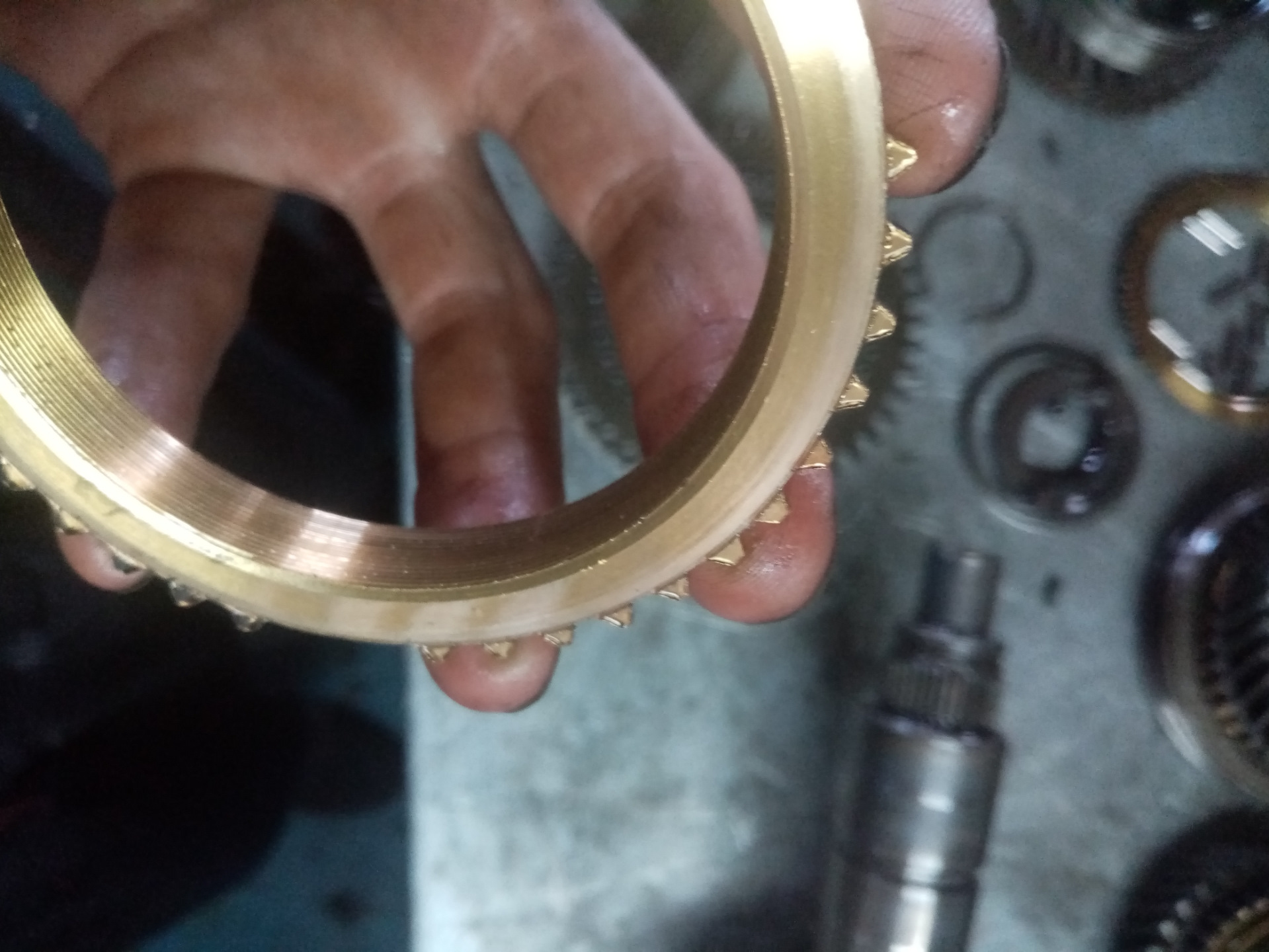

На шестернях тоже были зализаны кольца синхронизаторов, благо у меня были в запасе в отличном состоянии и я их перепресовал

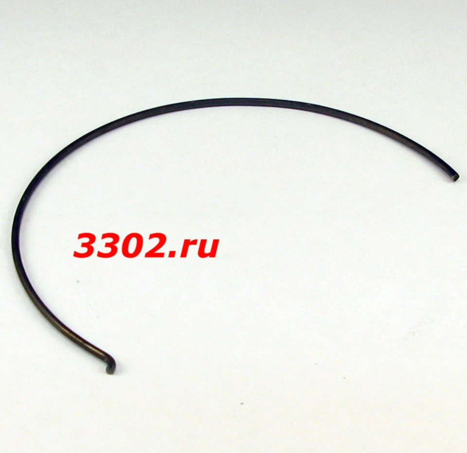

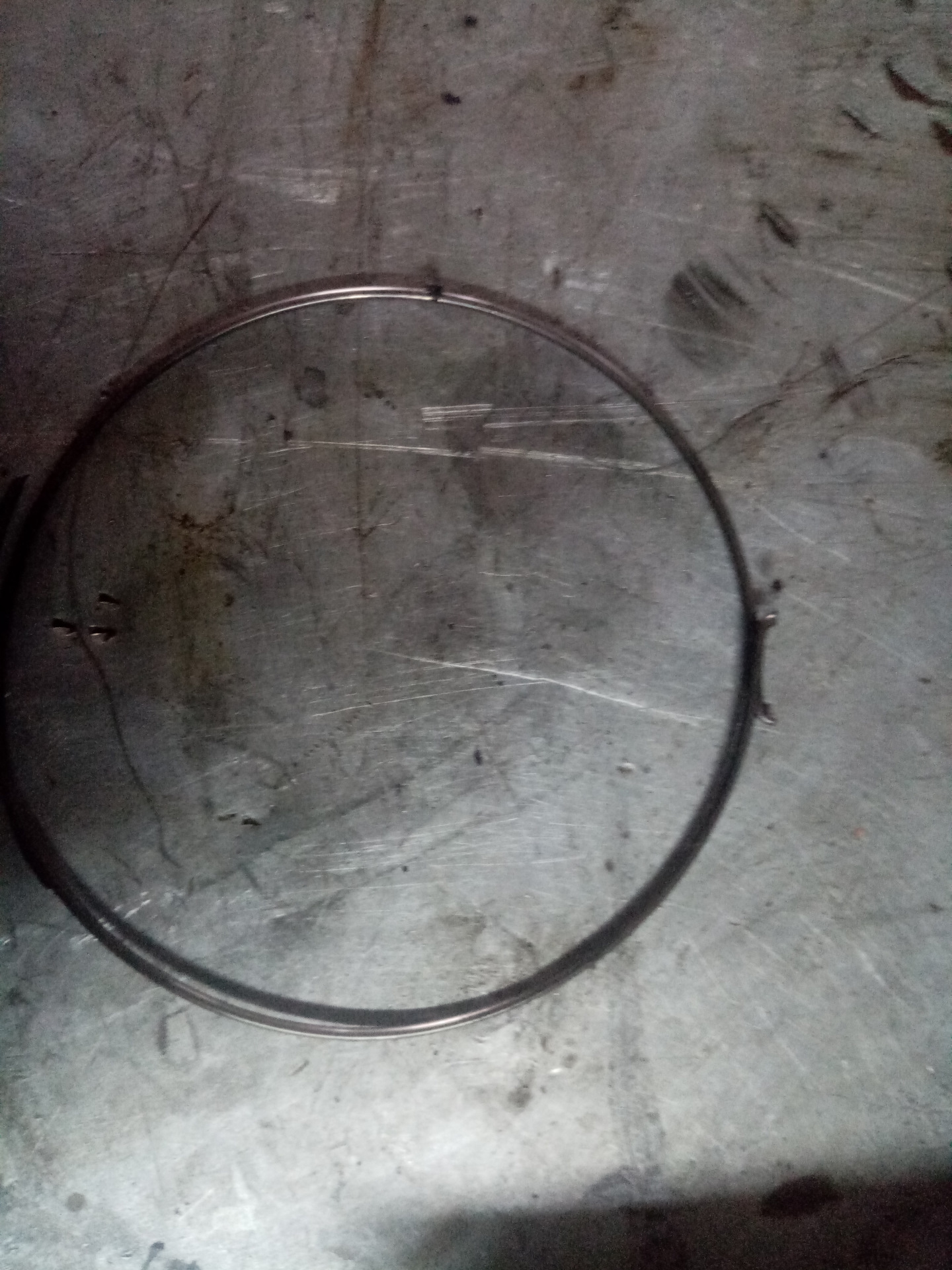

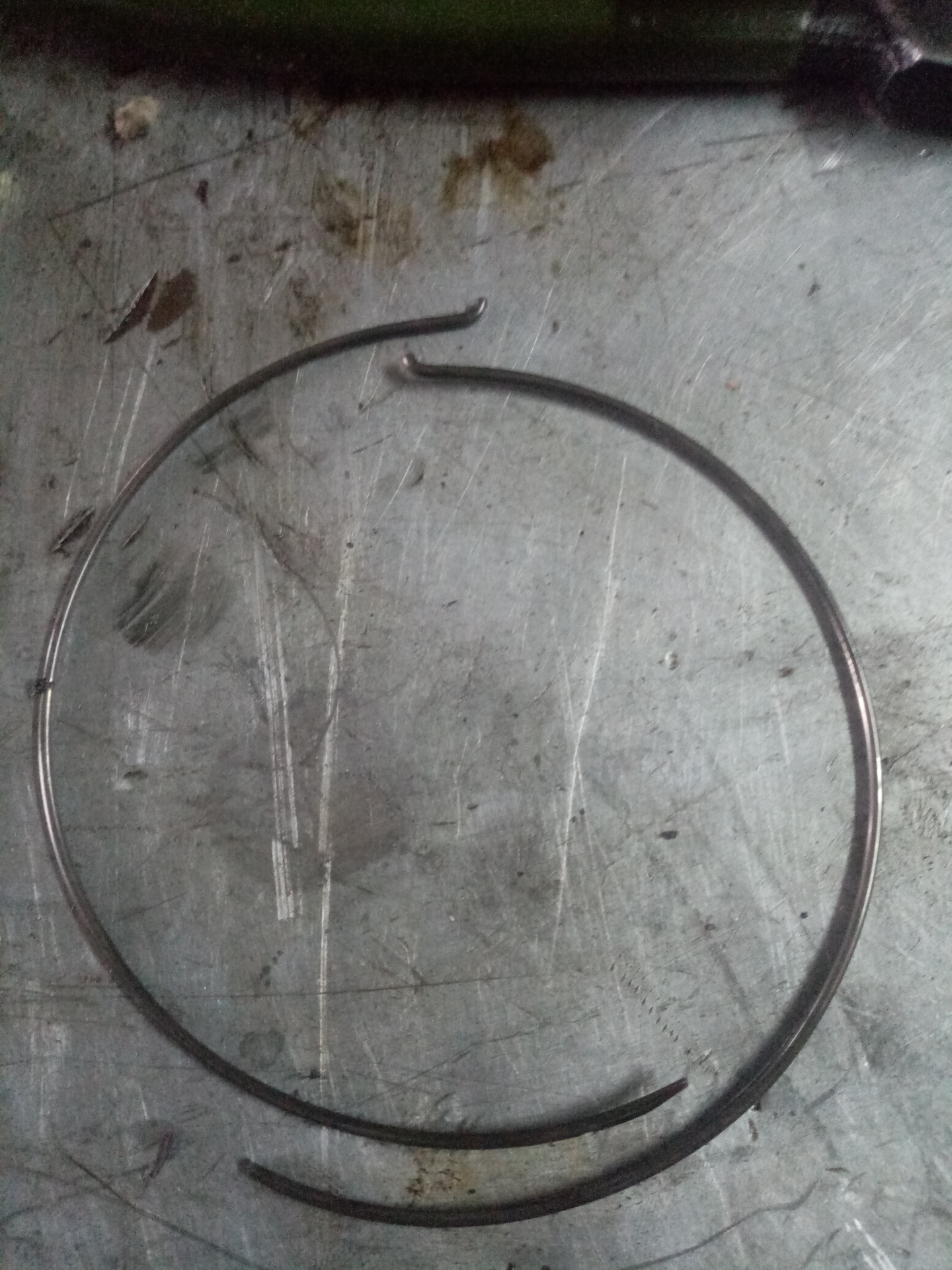

Вот такие пружины.
Да да, они самые, их еще надо правильно поставить, чтобы они зеркально стояли
Может есть ссылка, как правильно установить эти пружины.
Один конец в одну сторону другой зеркально в другую, вот я их на столе положил как они должны стоять в муфте
NDA1
Вот еще фото, а то может плохо видно, у камеры качество не очень
Привет. На муфтах стоят пружины? А то у меня сборка встала из-за отсутствия пружин. Их вообще там не было.
Здравствуй, пружины стояли
А у меня их нет.
