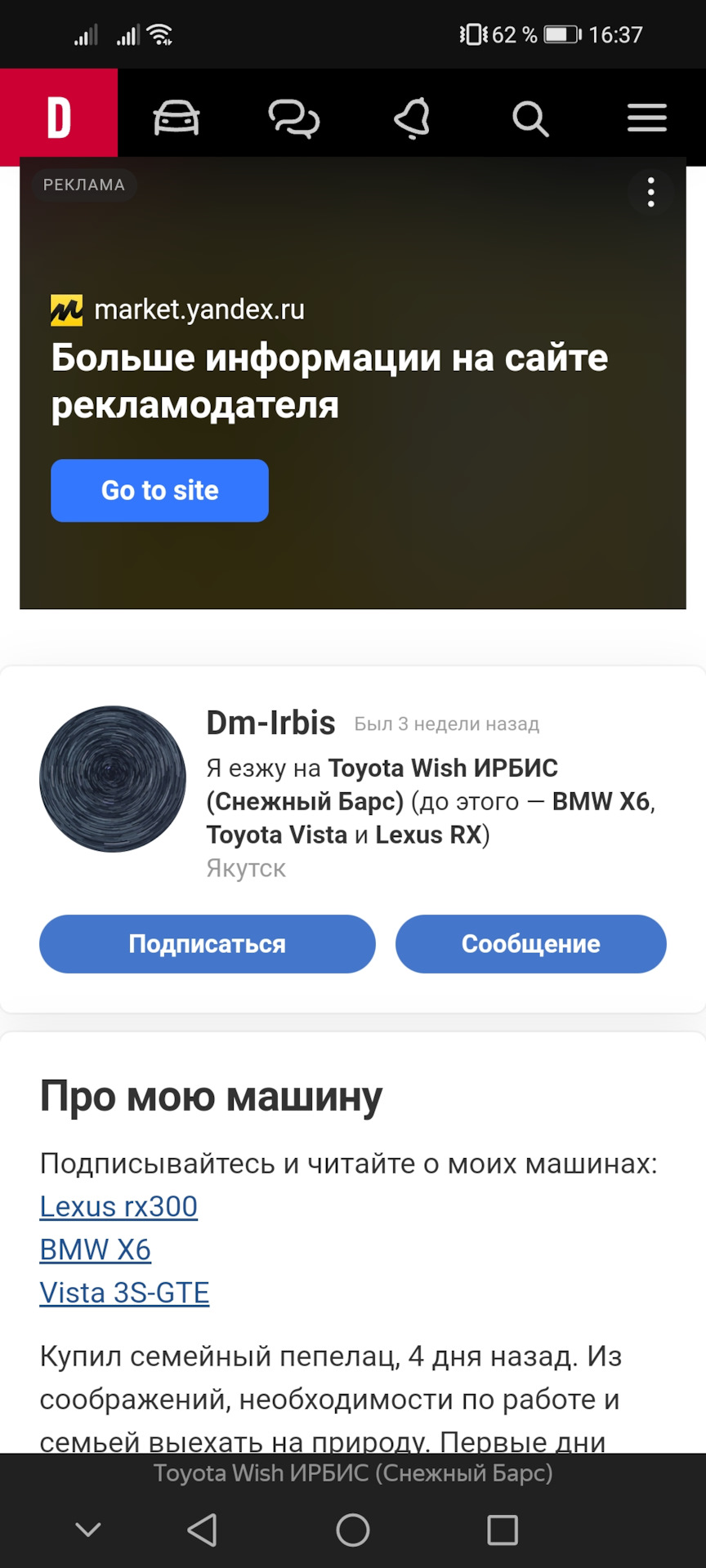

Вот человек сделал так несколько лет назад
Кстати твой земляк
Найди его на драйве и спроси про это.
Я думаю надо так делать, только приварить грамотно полуавтоматом и будет все огонь!
Да у него прям очень красивый виш, один такой в городе беленький🤤 тоже белый хотел но не нашёл нормального варианта по деньгам(((
Да красивый это понятно
Ты про гайки спроси, он подскажет
Спрошу потом отпишусь что скажет)))

У него номер не прикреплён к профелю, на дороге увижу тормазну поинтересуюсь, а так комментарии почитал вроде не кто плохо не пишит, так что будем делать а там увидем
