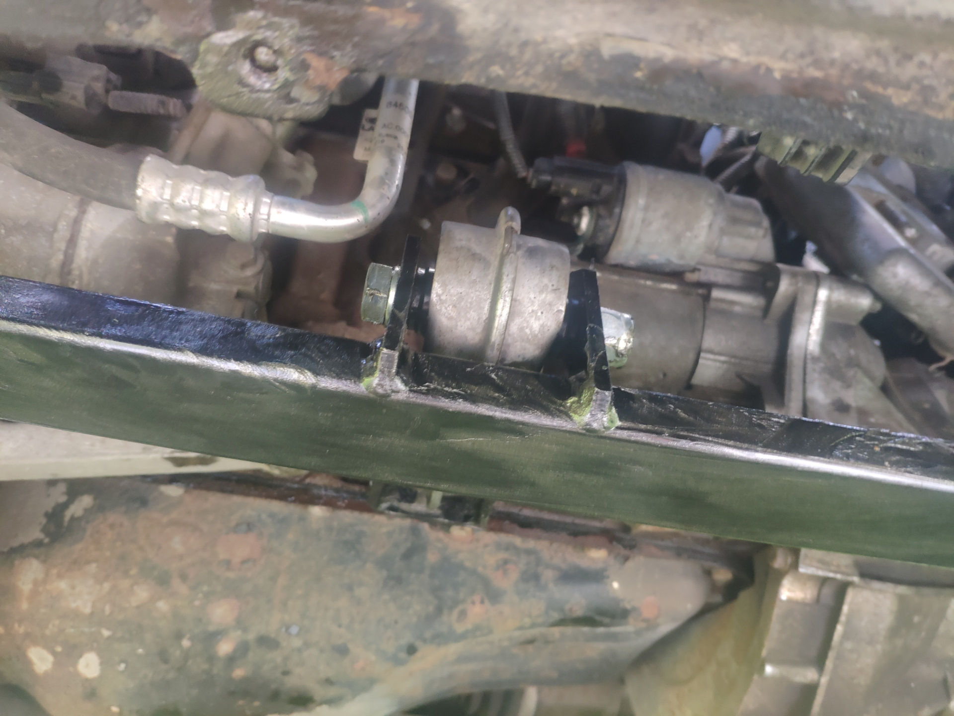

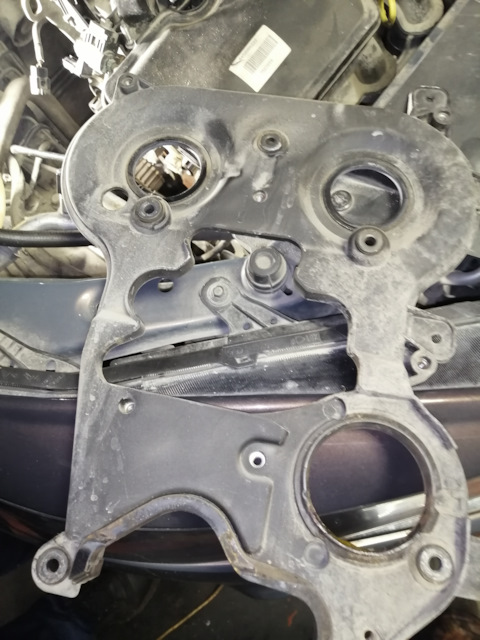

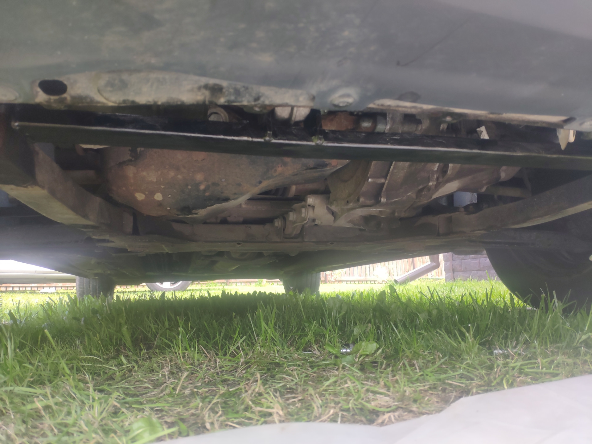

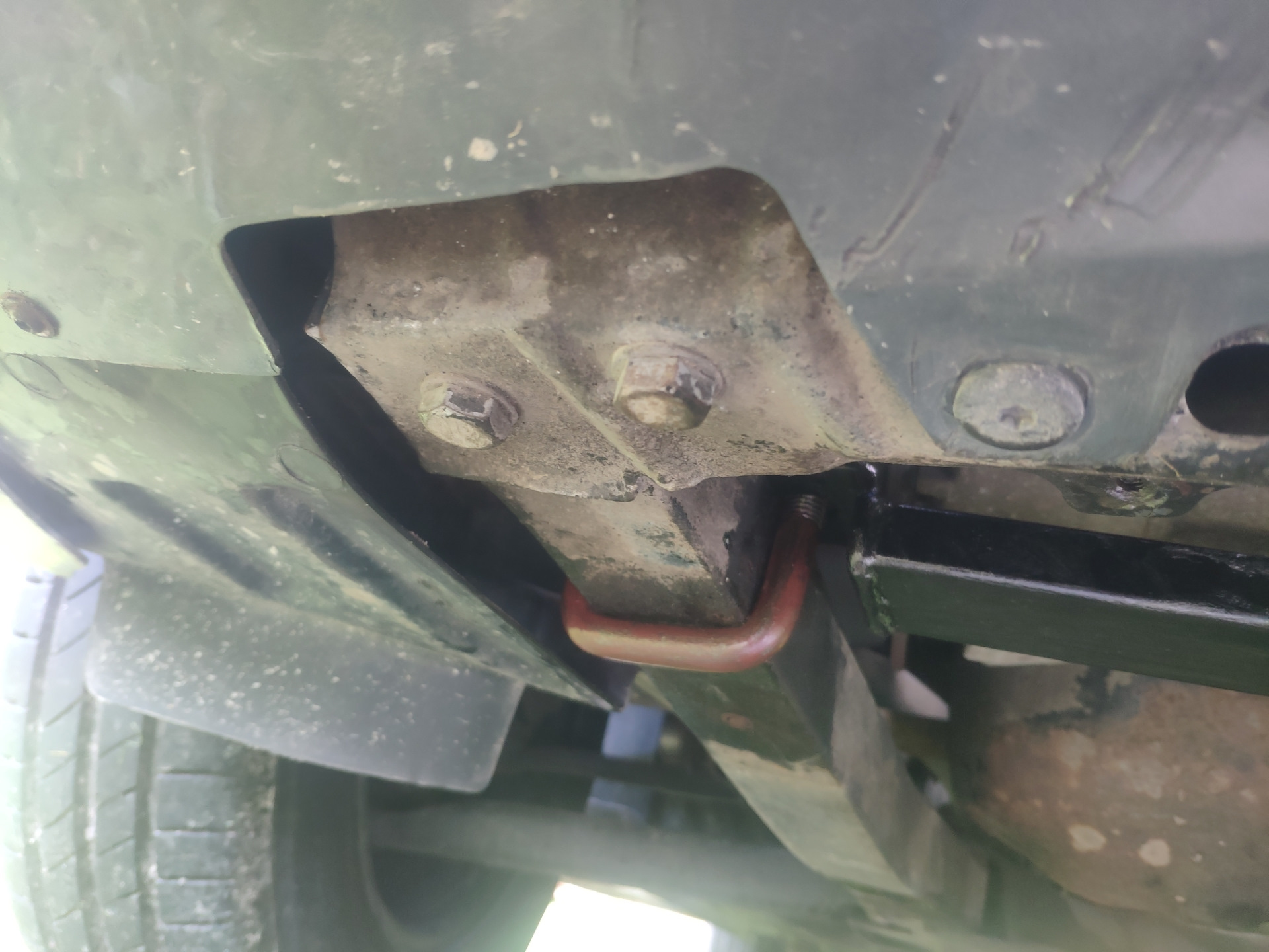

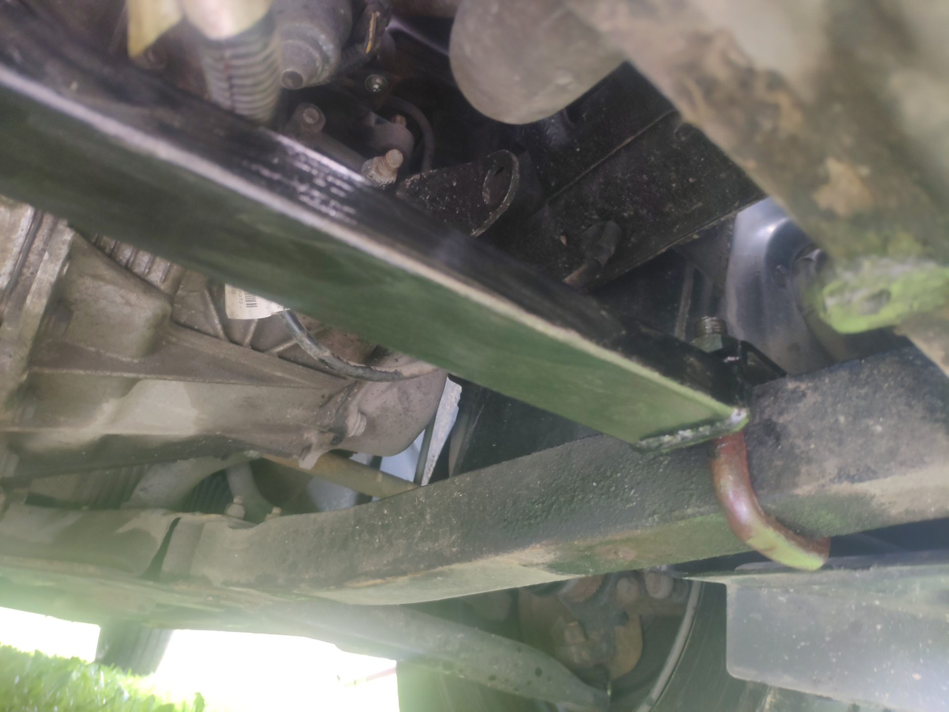

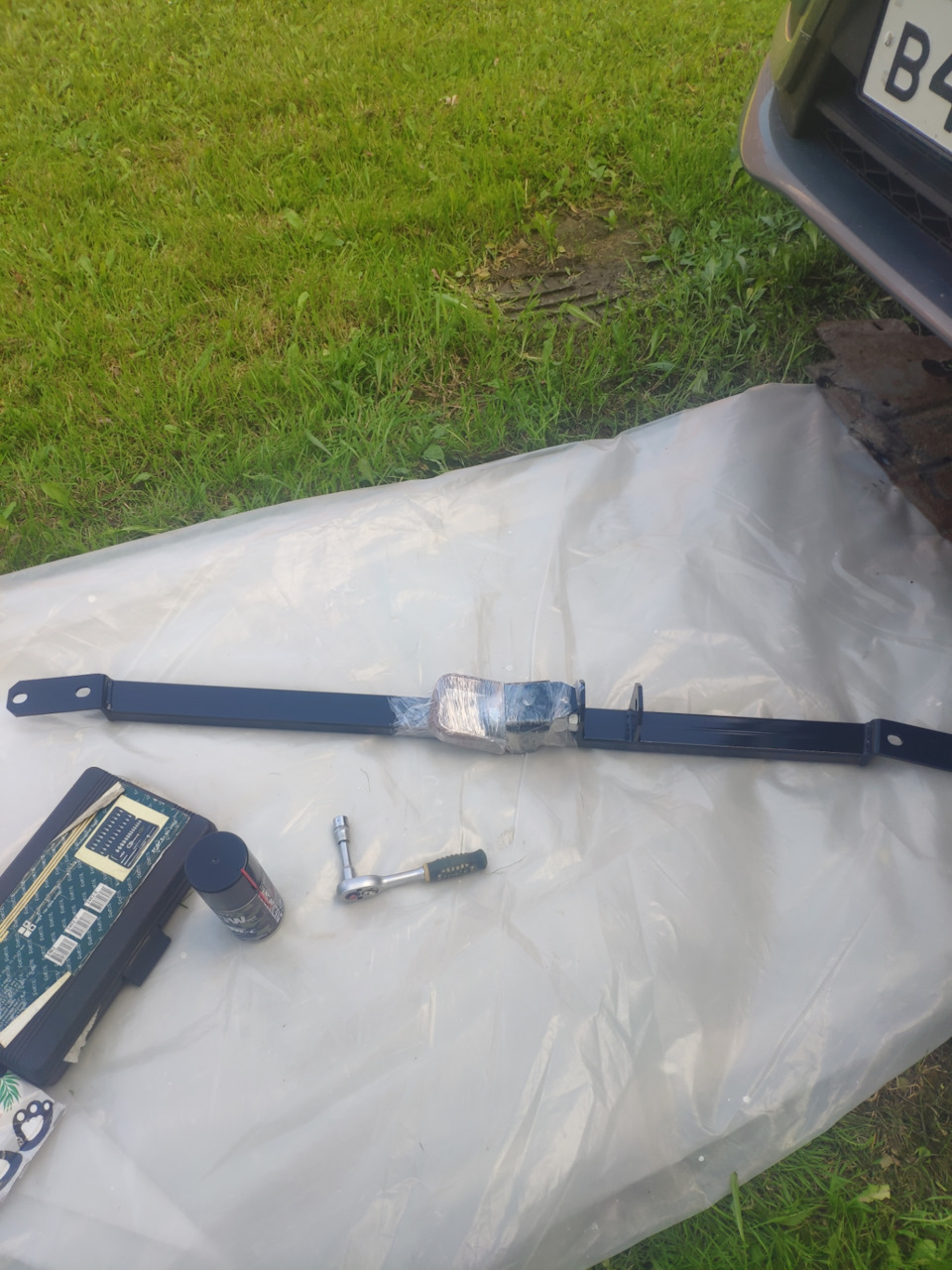

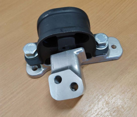

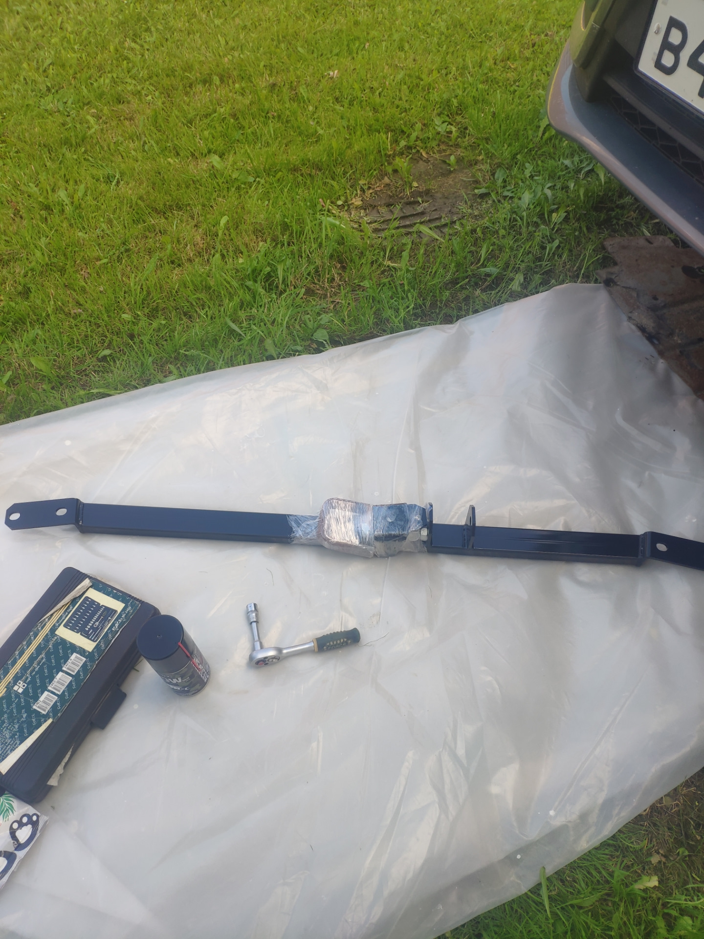

Всем привет! Давно купил 4-ую опору и скрытую распорку передних стоек. Распорку так и не поставил, хотя, жабо снимал для чистки водостоков и установки сетки воздухозаборника, может быть, поставлю в следующий раз. Тут, в выходные, выдалось свободное время и решил поставить опору. Ямы нет, поэтому положил толстые доски пол передние колёса и появился нормальный доступ. Снял защиту, почистил и смазал болты, так как были грязные и ржавые, почистил резьбу. Очень долго прогонял болтами резьбу на блоке, видимо, за 5 лет там немного заржавело. В итоге, болты вошли очень плотно. Сложность была с креплением, которое справа — там всё очень плотненько находится, но справился. Всё обильно смазал графиткой, саму гитару поставил заводскую, с пробегом 5 т.км. (купил 3 заводские опоры у человека, который мне продал воздушный фильтр нового образца). Надо будет 2 верхние тоже обновить, как-нибудь. Защиту слева и справа немного подрезал, так как она у меня стоит металлическая и не заводская, как я понимаю. На счёт эффекта пока ничего сказать не могу. Жена, когда ехала с дачи домой ничего не поняла, но было комфортно, как она сказала. Потом сам попробую и допишу ощущения.

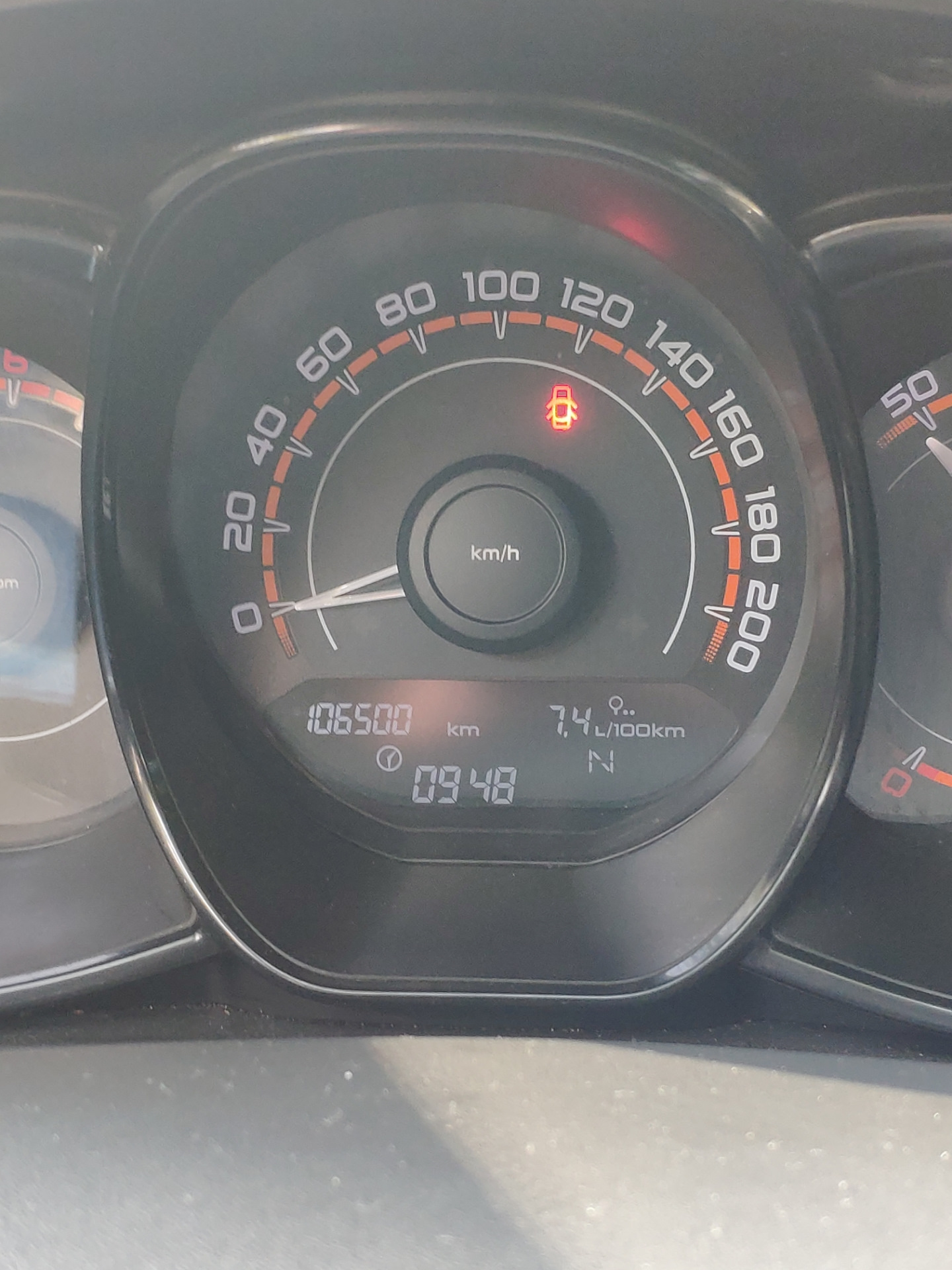

П.с. Проездили 4 т.км.с этой опорой и я вам скажу, что это доработка, которую надо ставить с завода, так как эффект почувствовали сразу — меньше чувствуются переключения коробки, машина собраннее и это на ещё заводских опорах, если их поменять, то уверен, что будет ещё лучше.

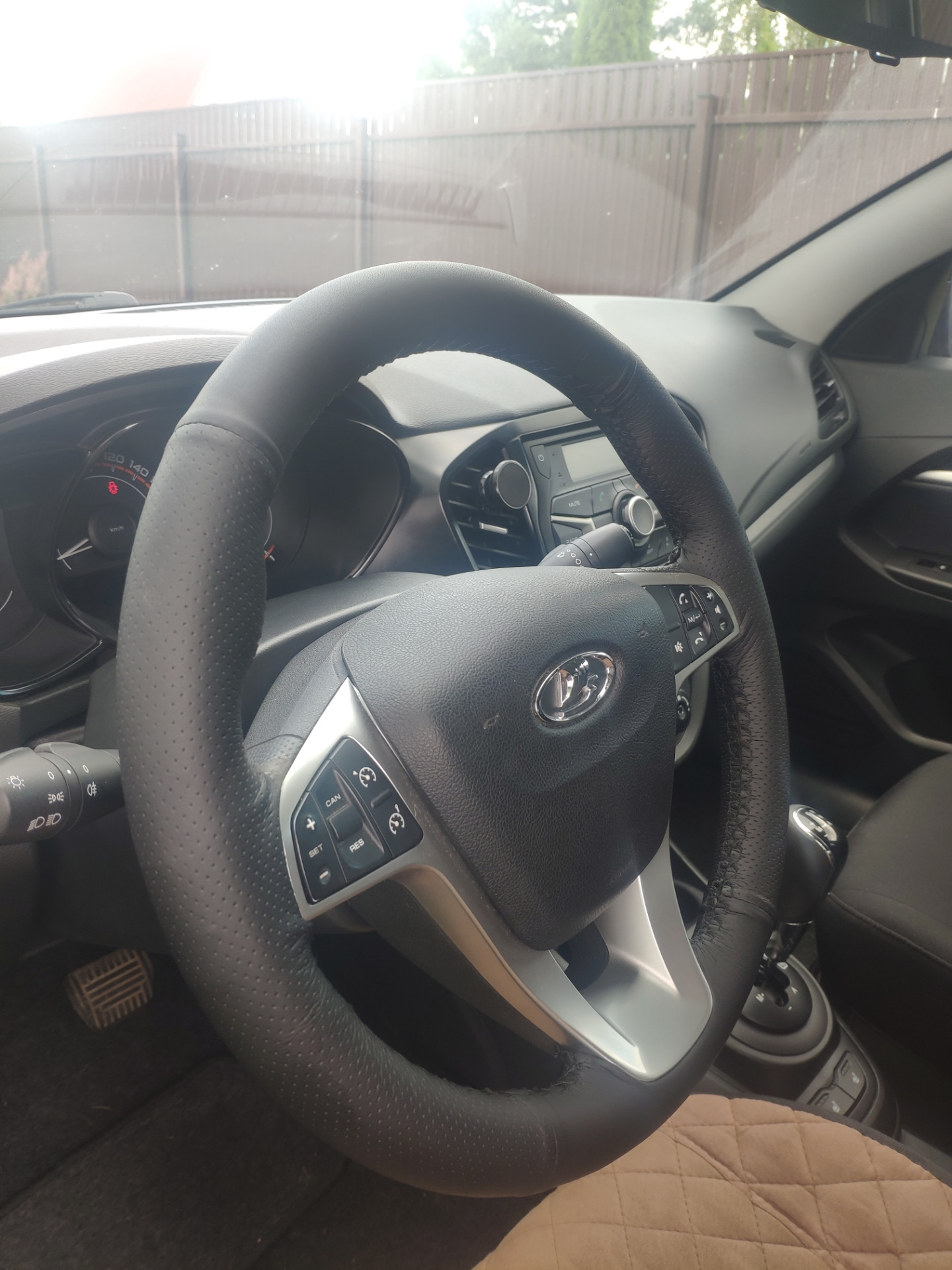

Ещё весной купили кожаную оплётку руля, но никак не могли взяться за её установку. Руль был не в очень хорошем состоянии после предыдущего хозяина, потому что материал руля не очень качественный. Ну и решили поставить. Делается всё довольно таки просто, главное, аккуратность. На всё ушло часа полтора. Руль стал толще и приятнее — всем рекомендую такой улучшайзинг! 🙂👍

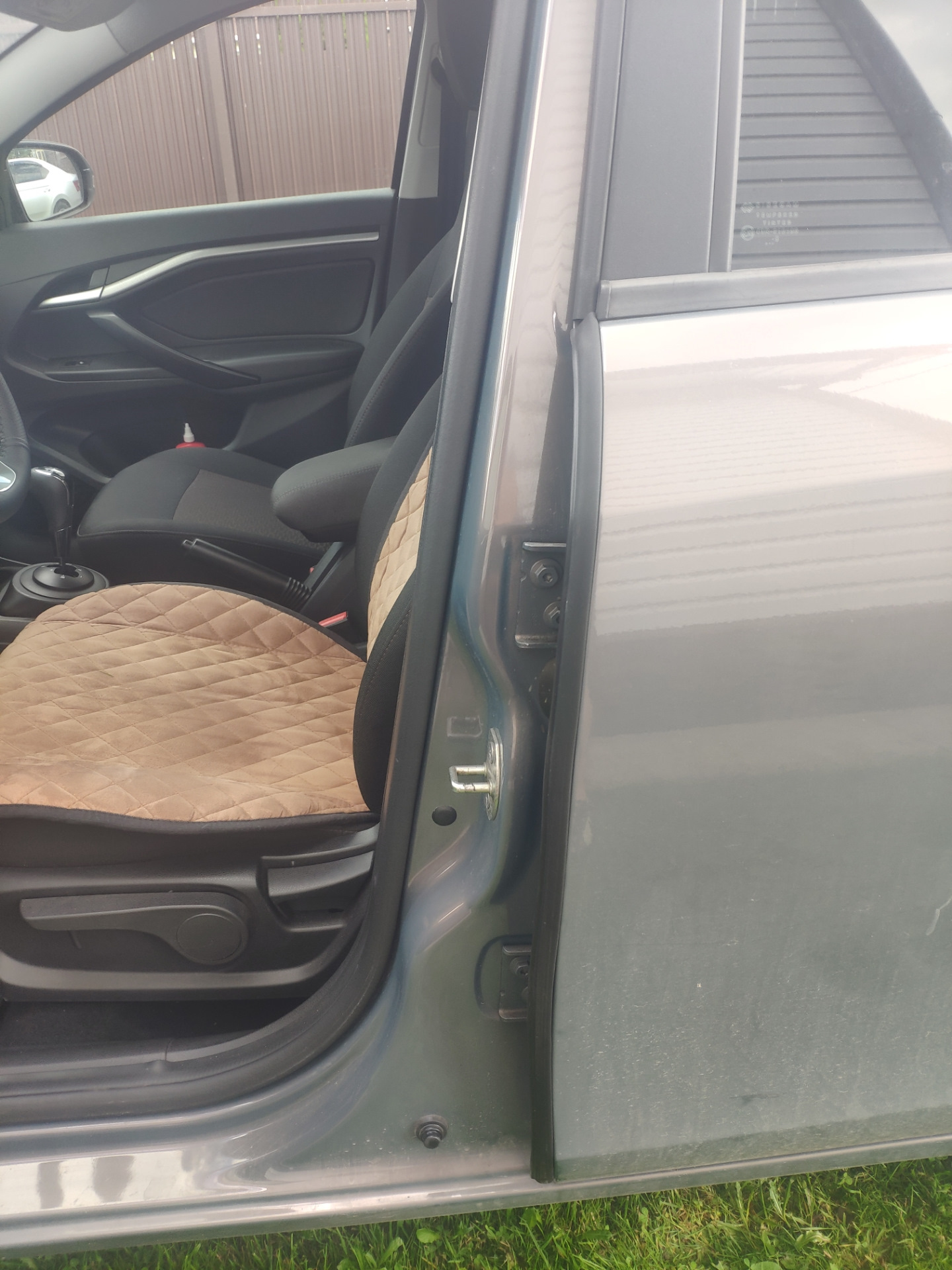

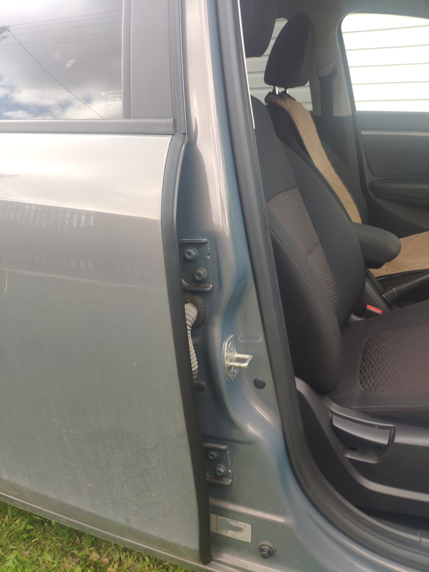

Поставил резинки в щель между передними и задними дверьми. Помню, такое же делал на своем новом Seat Leon в 2013-м году. На счёт эффекта ничего сказать не могу, но грязи и шума поступать туда должно поменьше.

Да не нужна там опора. Она нужна в районе головки как на дастер 2.
