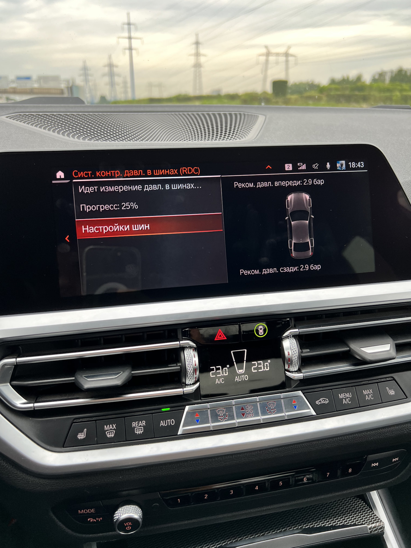

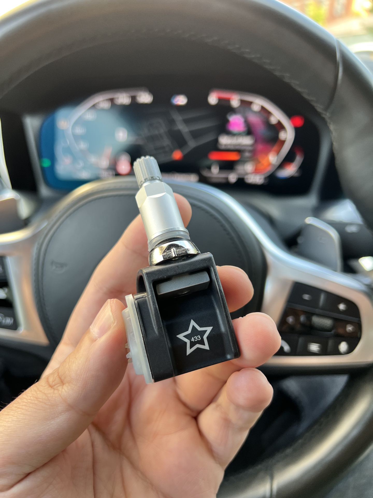

Раздражало, что в колесах нет датчиков давления. Предыдущий владелец экстренно искал 20ые диски, которые налезут на тормоза, поэтому с датчиками не стал заморачиваться. Я же привык к датчикам, плюс постоянная ошибка действовала на нервы.

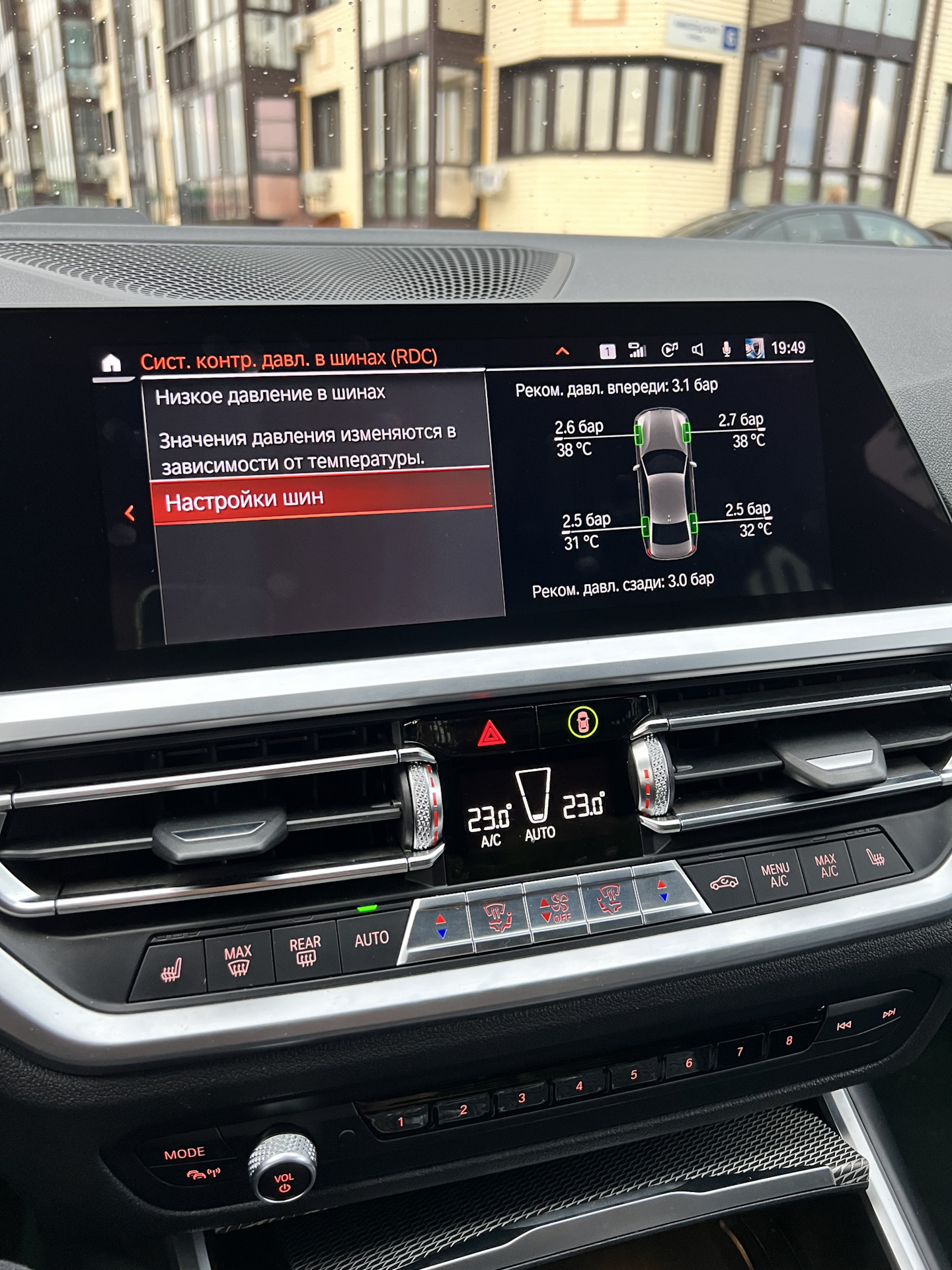

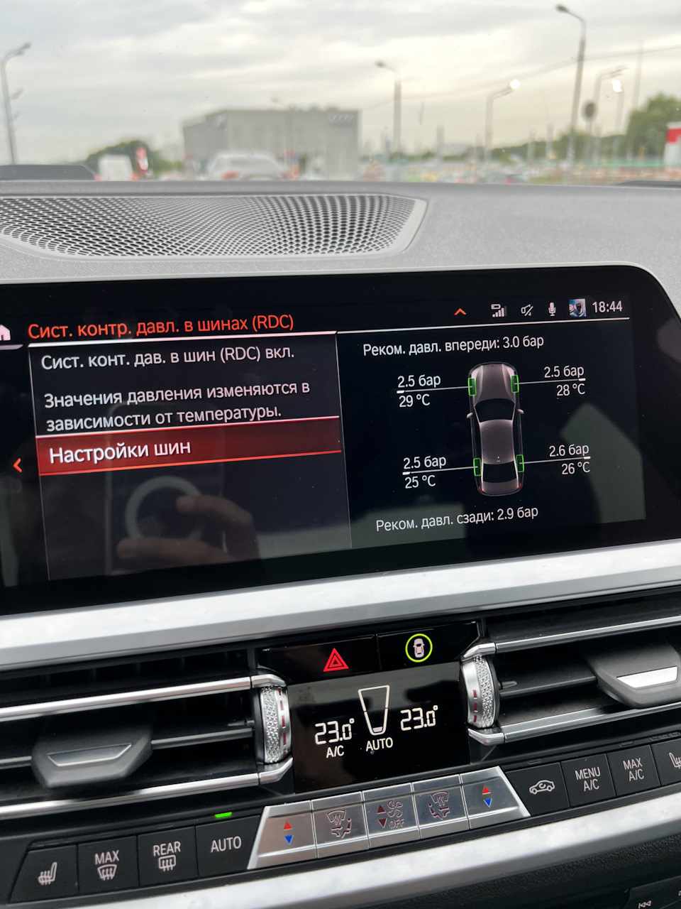

Установил датчики, ничего активировать не понадобилось — через пару минут они подцепились. Из важного — рекомендованное давление 3.1-3.2, столько мне качать совершенно не хочется, поэтому я сделал 2.7 в круг. Но машина постоянно ругается на низкое давление в колесах. Поэтому в настройках надо выбрать особый размер резины — без указания диаметра колес и ширины резины. В таком режиме температура и давление отображаются, но рекомендации по уровню давления не напоминают каждый раз о необходимости накачать 3.2

А где датчики брали?
Напиши пожалуйста в личку, дам ссылку
