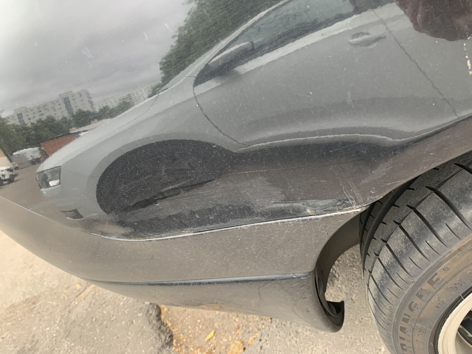

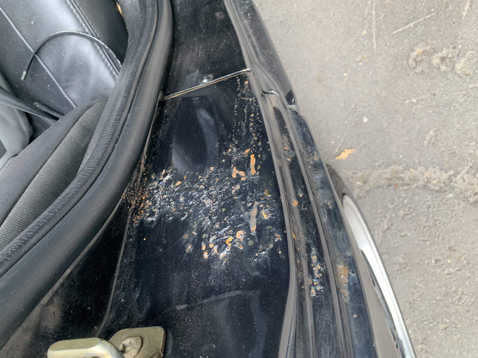

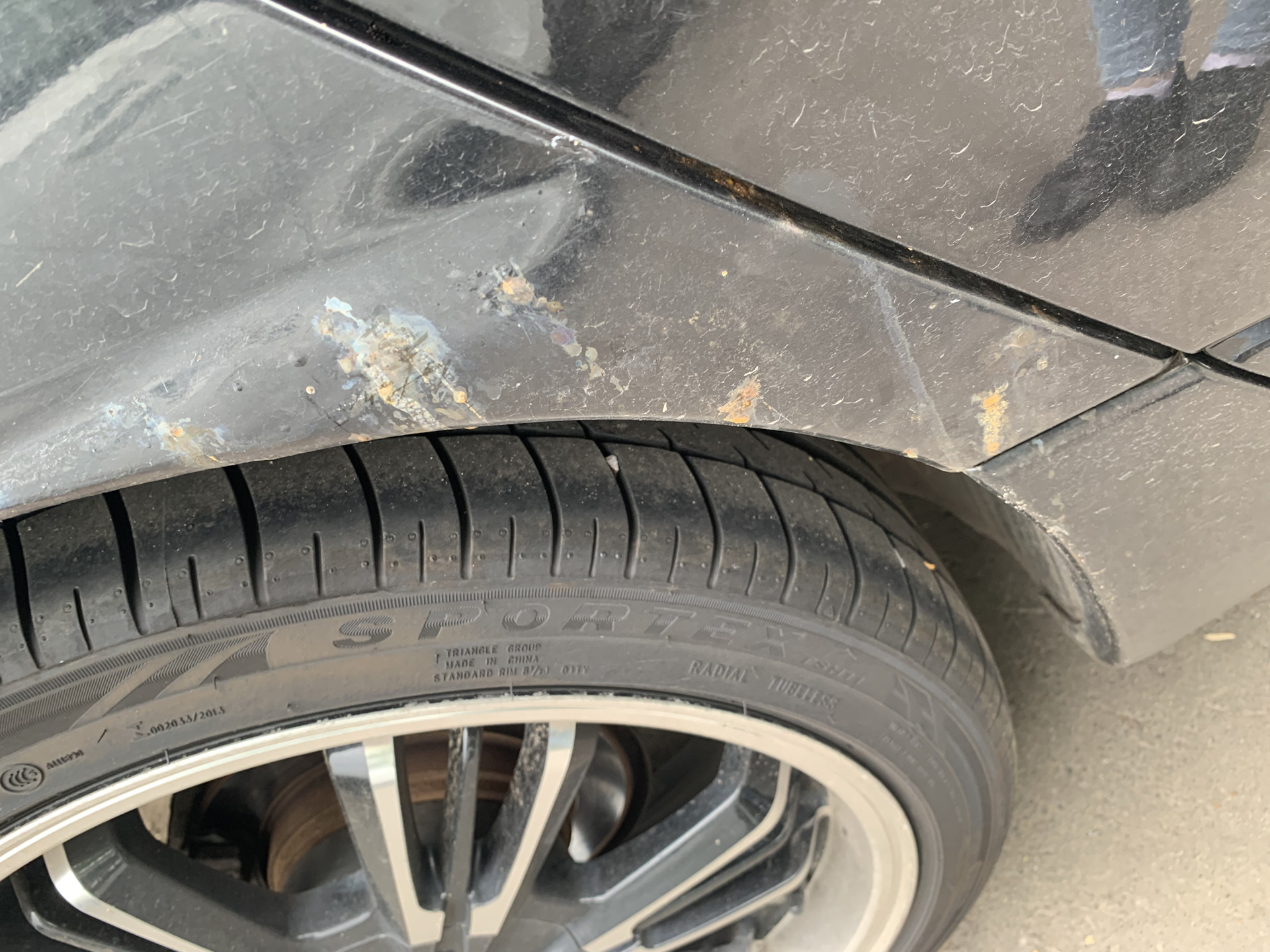

В планах было сделать кузов Беззубику пока идёт отпуск, так как есть проблемные места, а точнее заднее правое крыло и проем в двери (после небольшой аварии прошлого владельца, там начало гнить)

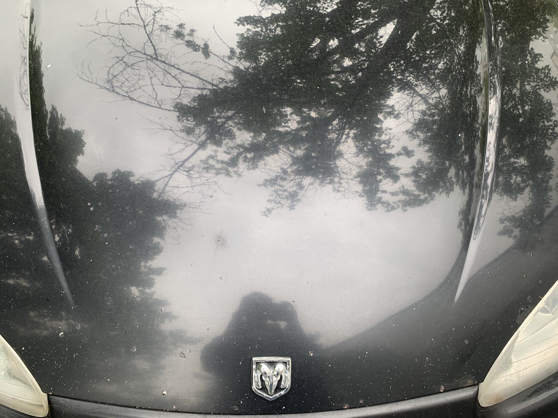

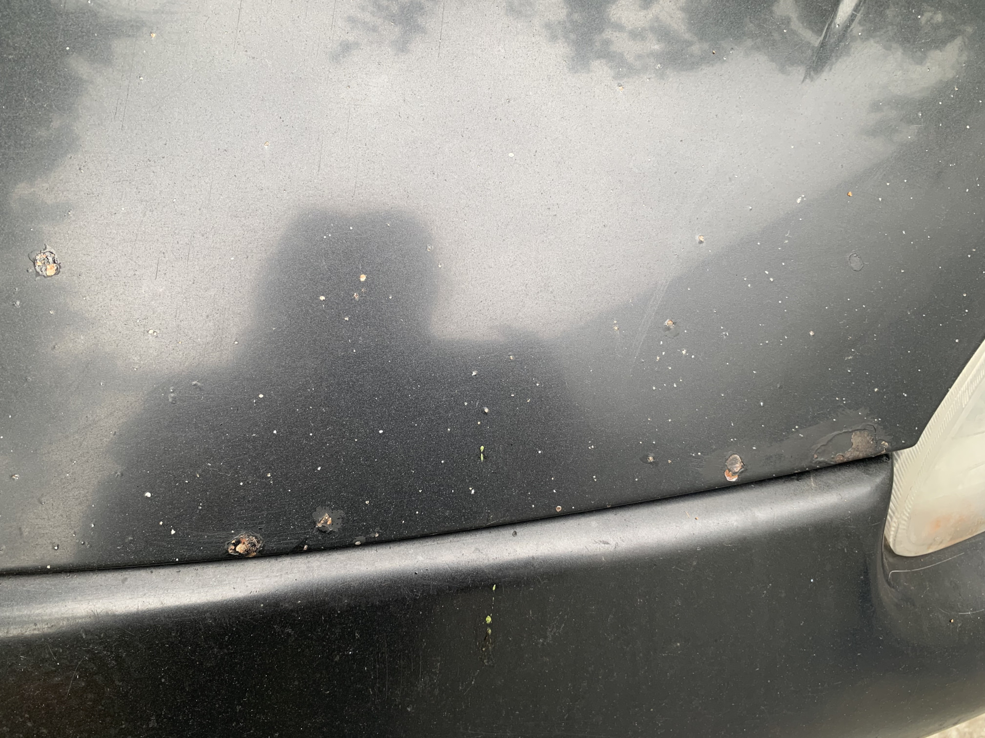

, капот (есть маленькие точки, где отлетела краска)

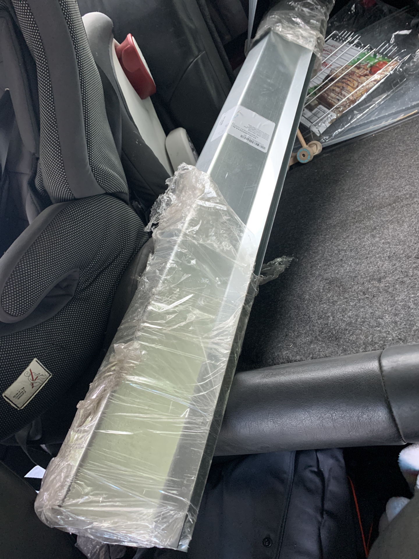

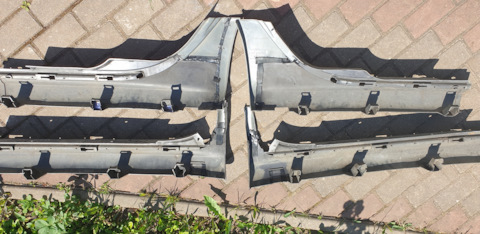

и пороги (на одном из ремонтов, на подъёмнике заметила, что в двух местах сыпется уже, было решено переваривать)
и на первое время сделать антикор днища.

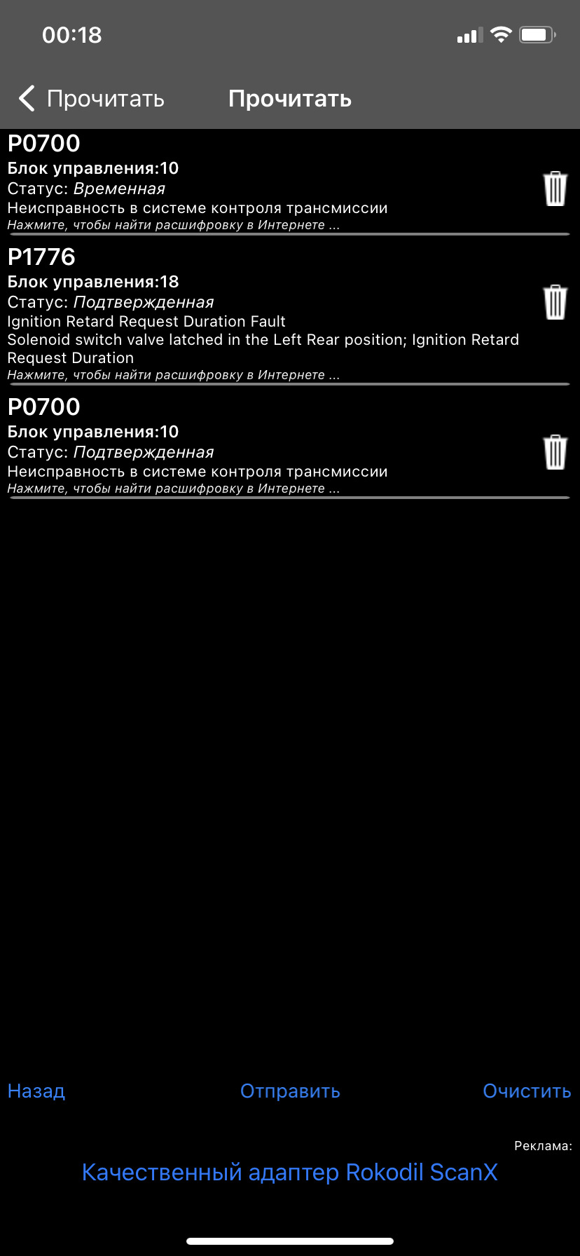

Купила краску, грунт, лак, пороги и тд, но ошибка появившаяся 2 месяца назад, несчастная р1776

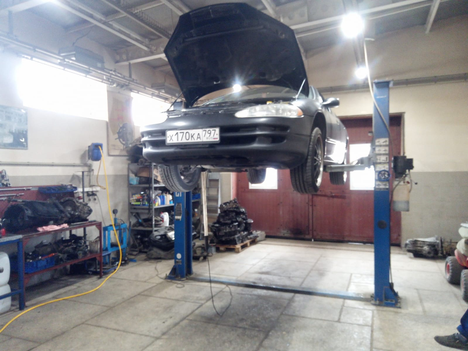

не беспокоила, я ее скинула с помощью предохранителя под капотом, перед отпуском начала очень часто появляться, по 3 раза в день коробка могла уйти в аварию после кикдауна, было принято решение перед кузовом съездить к коробочнику и промыть блок соленоидов и гидроблок.
Я счастливая, думая о том, что приеду из отпуска и в день рождения заберу своего доджа, оставила его знакомому и уехала в отпуск.

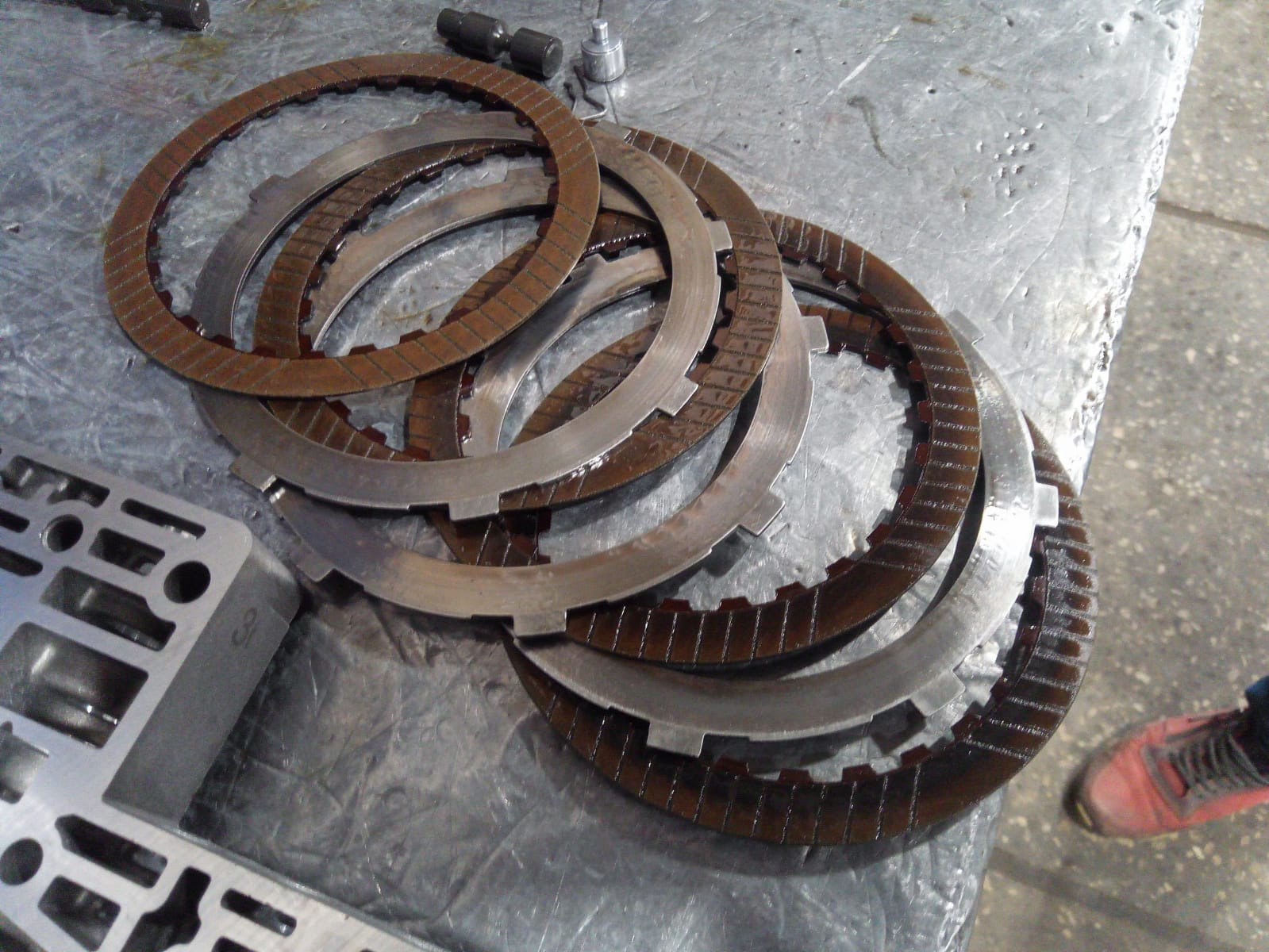

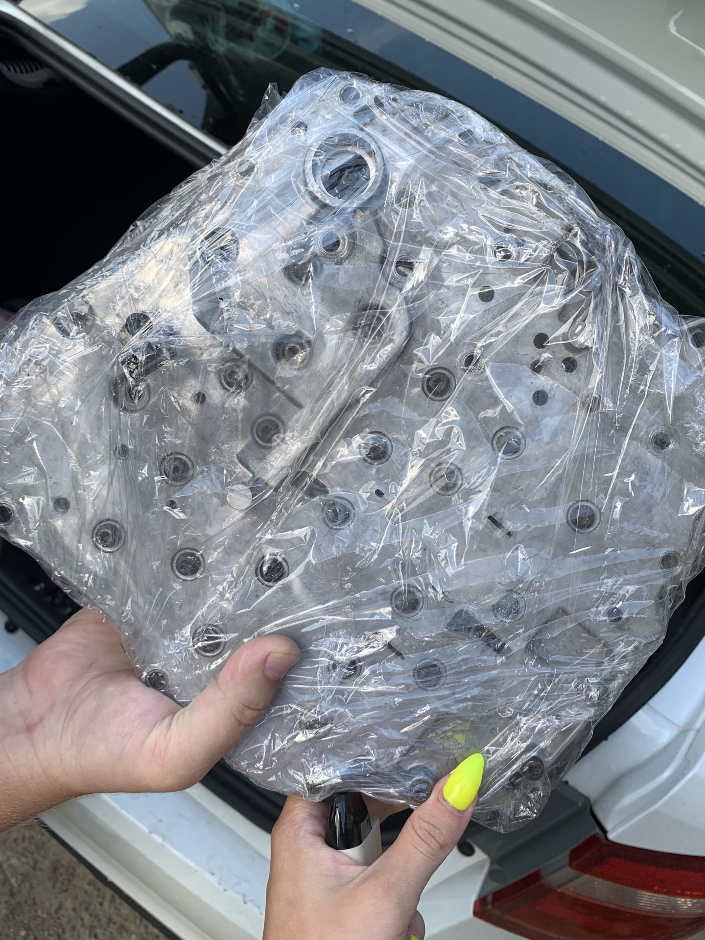

И вот долгожданный звонок 24.07 и мне говорят, что коробку нужно перебирать…блок соленоидов в норме, гидроблоку нужен ремонт клапана
, фрикционы сгорели
, уплотнения в коробке свелось почти к 0…
Не долго думая, согласилась на переборку, вариантов других нет, машина мне нужна ведь.
Разобрали коробку, разобрали трансформатор (он в норме), купили фрикционы, комплект прокладок, масло в коробку, масло в редуктор, фильтр. Нашла отремонтированный гидроблок
через Диму plushkin-75
И вот мой День Рождения, машины у меня так и нет, отвезла гидроблок, надеюсь на следующей неделе Беззубик вернётся ко мне здоровым и позже уже буду заниматься кузовом.

Антикор на ржавчину только масляный, не стоит битумный как бы не рассказывали про него.
Битумный сохнет и отслаивается, в полости скапливается влага, которая не выветривается, и гниёт там в разы быстрее чем вообще без антикора

Пороги такие самое сложно приварить ровно🤭
Имел опыт, хотя на своем вновь с таким же столкнусь🥲
