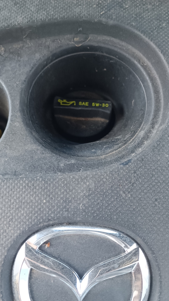

У меня все просто, на крышке написано 5w30, поэтому не парюсь и лью то что написано)))

В мануале написано какое необходимо масло. Стараюсь придерживаться рекомендациям.

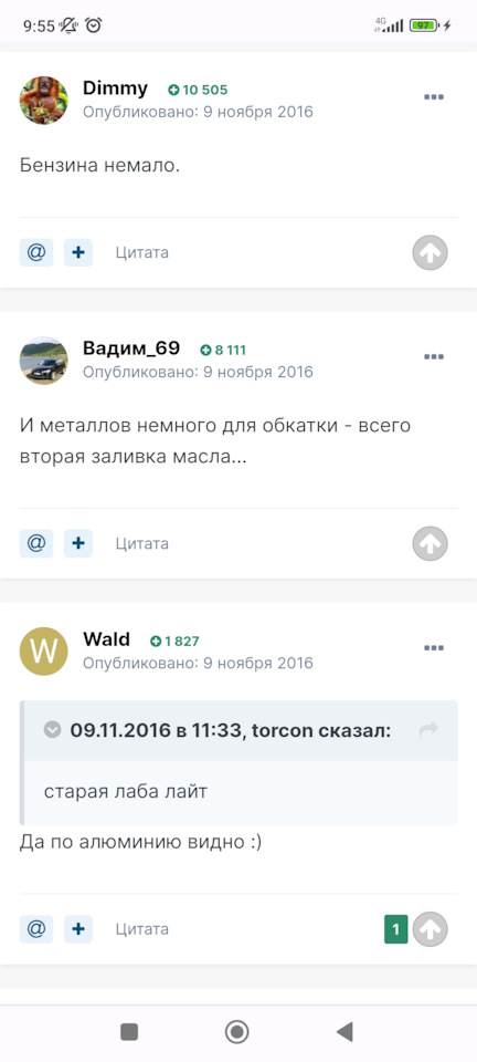

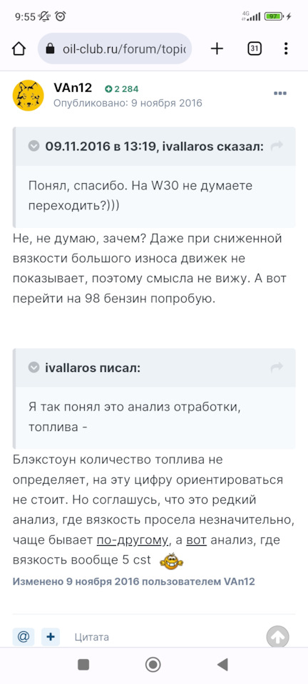

0W20 просто катастрофически теряет вязкость в этом моторе: www.oil-club.ru/forum/top…-mazda-cx-5-posle-5200km/

Вот медалист от идемитсу: www.oil-club.ru/forum/top…-mazda-cx-5-posle-7300km/
Катастрофическая потеря вязкости при 100 градусах для 140 мч
Так а что страшного в потере вязкости, если это не приводит к повышенному износу? Ну ниже вязкость и что? Проехал по трассе, бензин выпарился, вязкость снова выше. Повторю свой вопрос, если нужен гуталин, почему не 40-ковку льëте? Помню, когда 5w30 начали появляться, "умники" тоже кричали да это же вода, на нем двигатель стуканет, масло сквозь сальники будет сочиться, нельзя ни в коем случае не лить! Что я только не слышал.
Опасность проворта вкладышей, повышение испаряемости масла, просадка присадок, повышение нагара внутри двигателя.

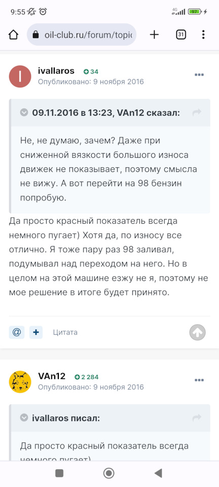

В вашей же ссылке пишут, что несмотря на низкую вязкость НЕТ повышенного износа.
