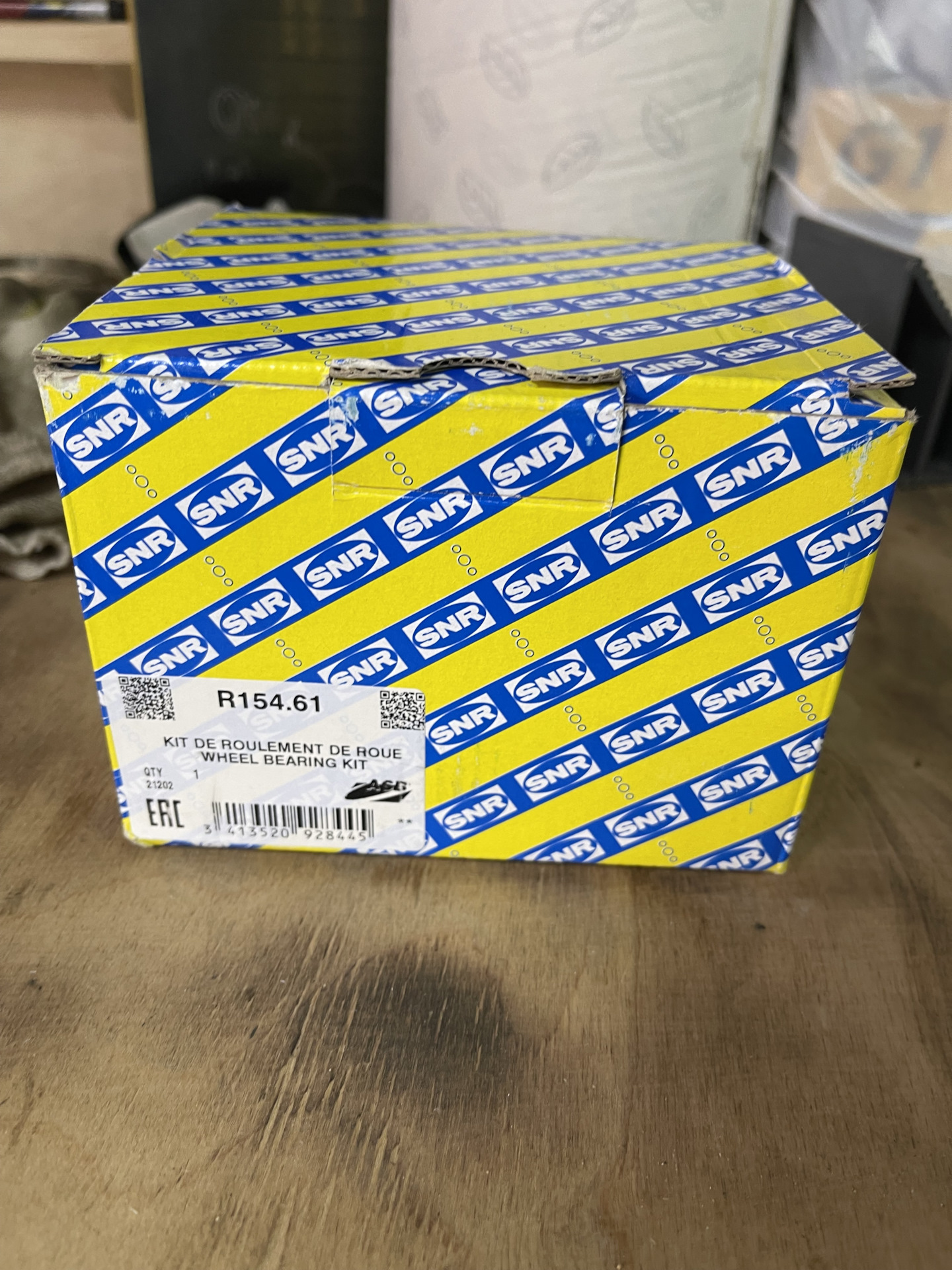

Запчасти на фото: R15461

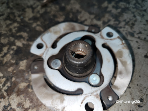

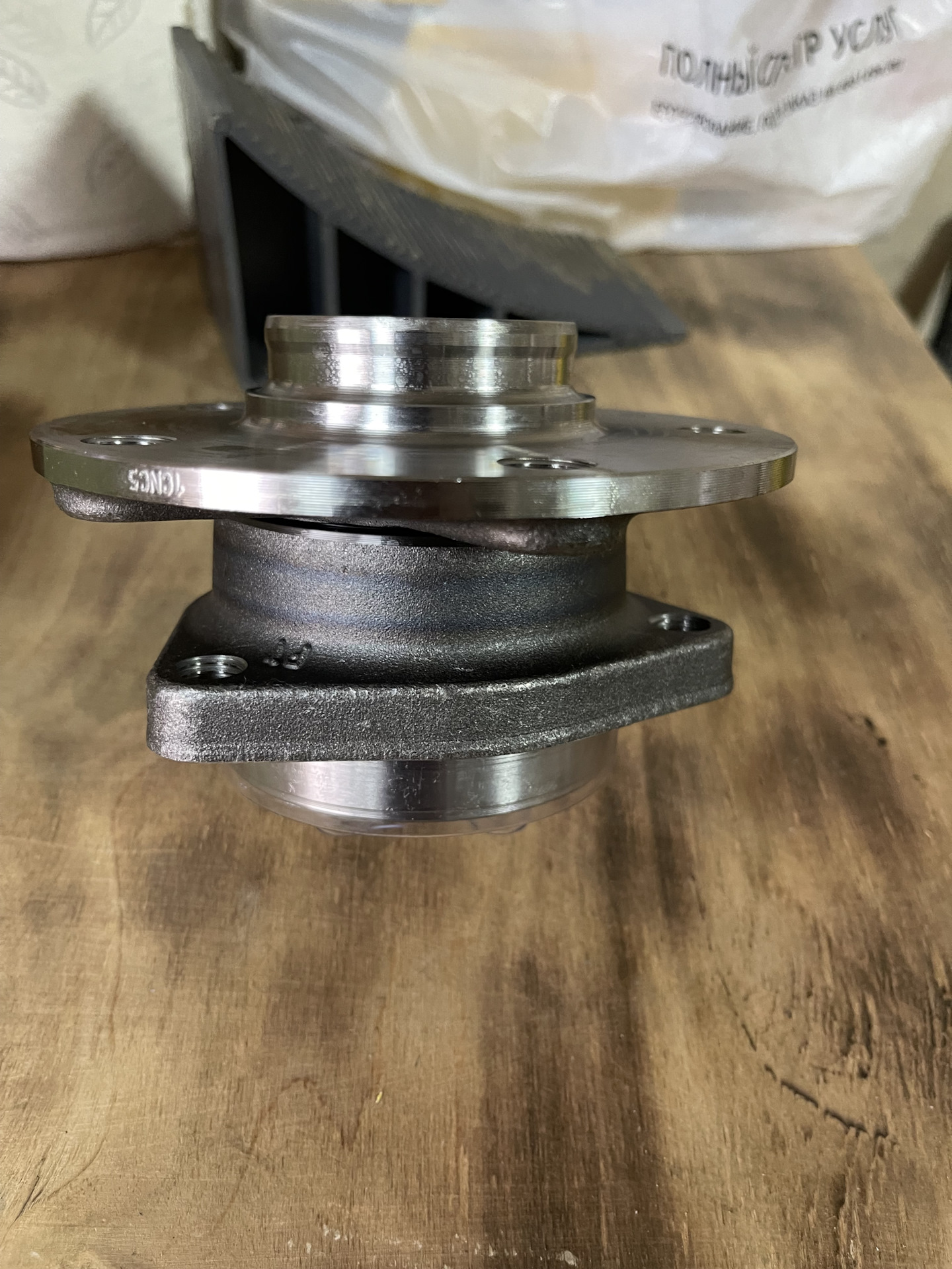

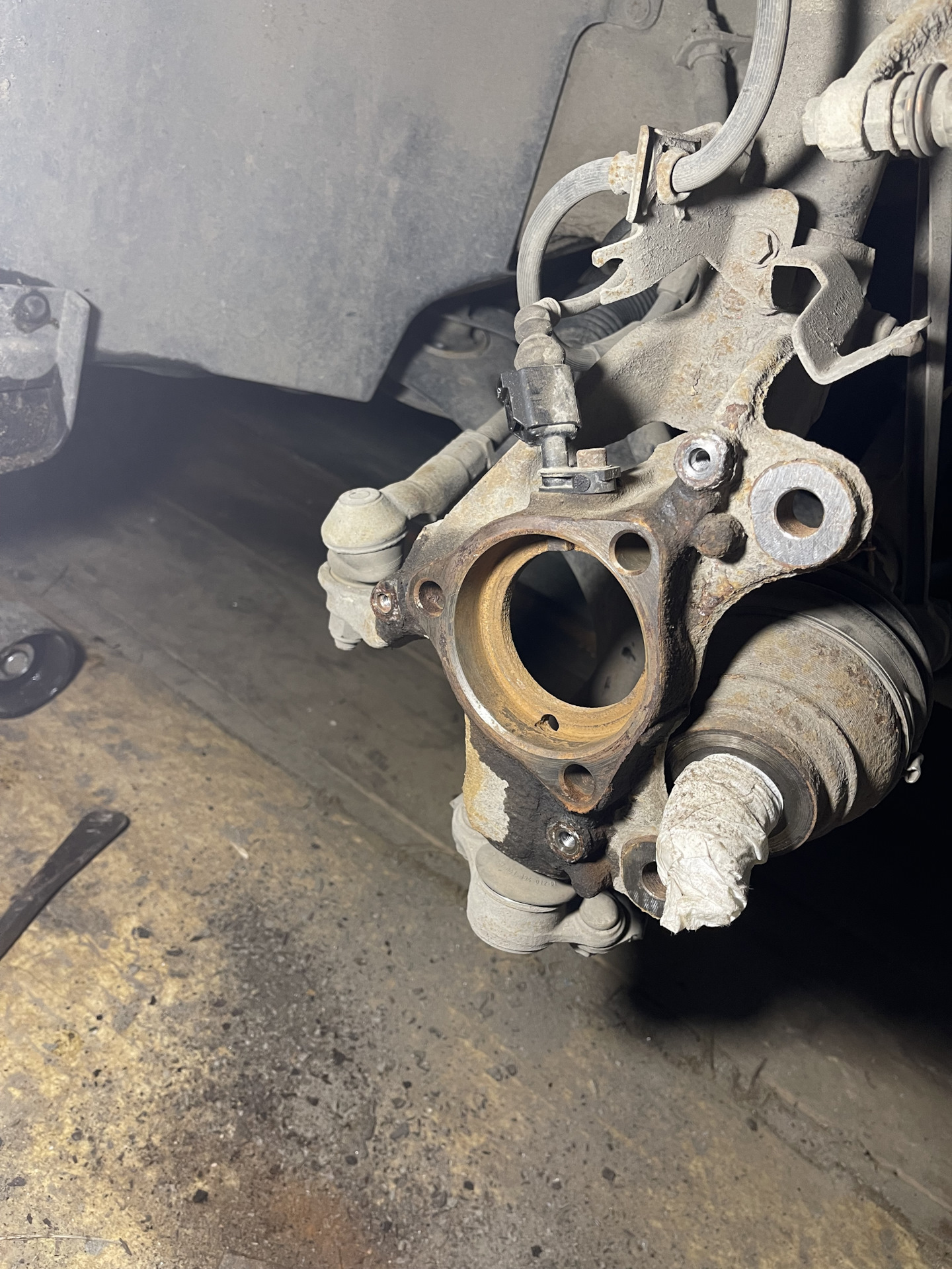

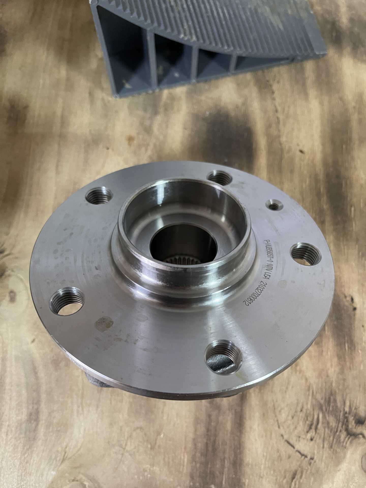

Заехал я на сервис заправить кондей, заодно сделал диагностику ходовки, была приговорена передняя правая ступица. Не долго думая, поехал и купил фирму SNR. Может быть конечно есть и что-то дешевле, но мы же делаем упор на качество. Едем в гараж и начинаем замену) Для замены: снимаем колесо, откручиваем гайку шруса и вынимаем его из посадочного места, аккуратными постукиваниями по кругу на себя, выбиваем ступицу с посадочного места, вычищаем всю ржавчину из посадочного места, брызгаем медной смазкой и вставляем новую ступицу, собираем все в обратной последовательности. Ни чего сложного в замене нет, так что легко сделать все самому
Комментарии 3
Из кулака легко вышла ступица? У меня ни в каую не хотела, пришлось везти на СТО
далеко не легко) обстукивали по кругу аккуратно
