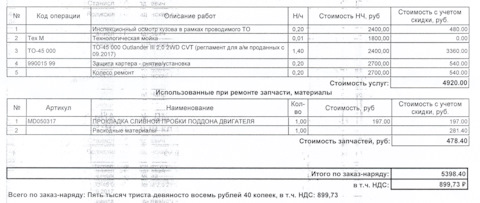

Из работ: замена масла, масляного фильтра, тормозной жидкости и диагностика ходовой части. Воздушные фильтры уже были поменяны немногим ранее.

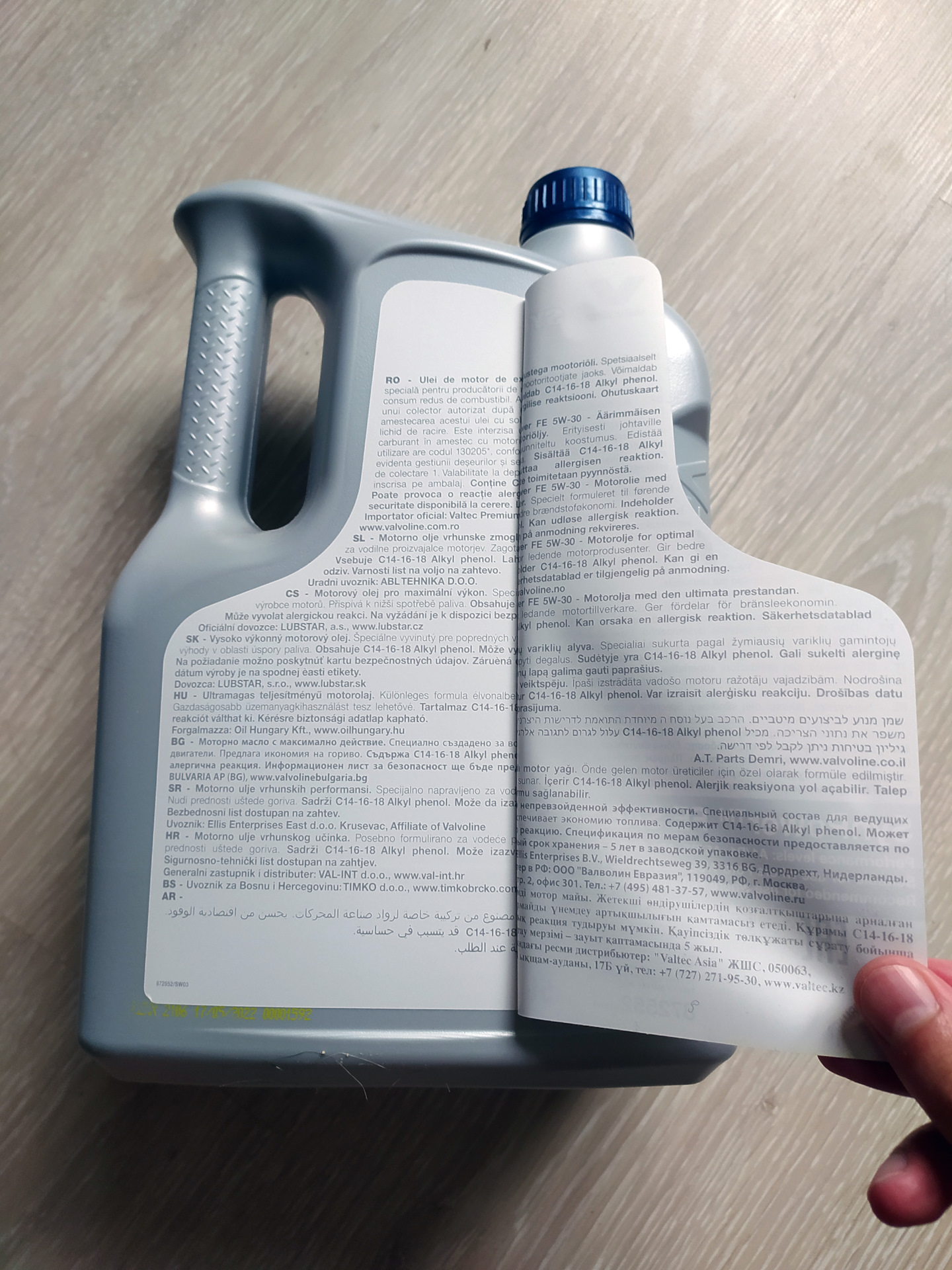

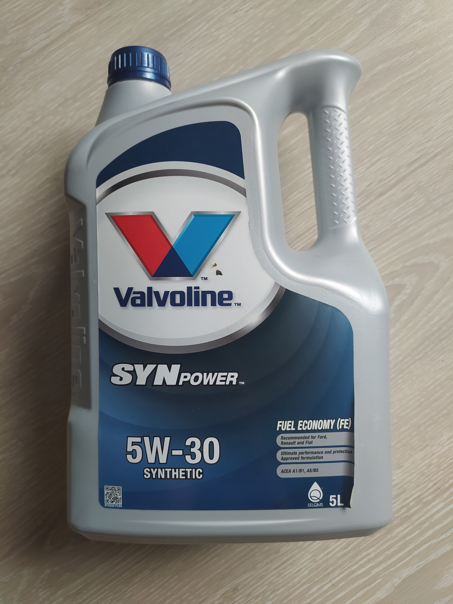

Перешел на масло VALVOLINE, это была первая замена, буду наблюдать. Покупал канистру 5л. в Ситилинке.
Из особенностей: на задней части канистры вместо бумажной наклейки пластиковая статическая наклейка, такая своего рода защита от подделки.

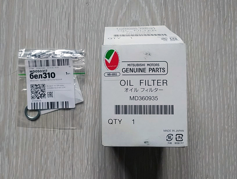

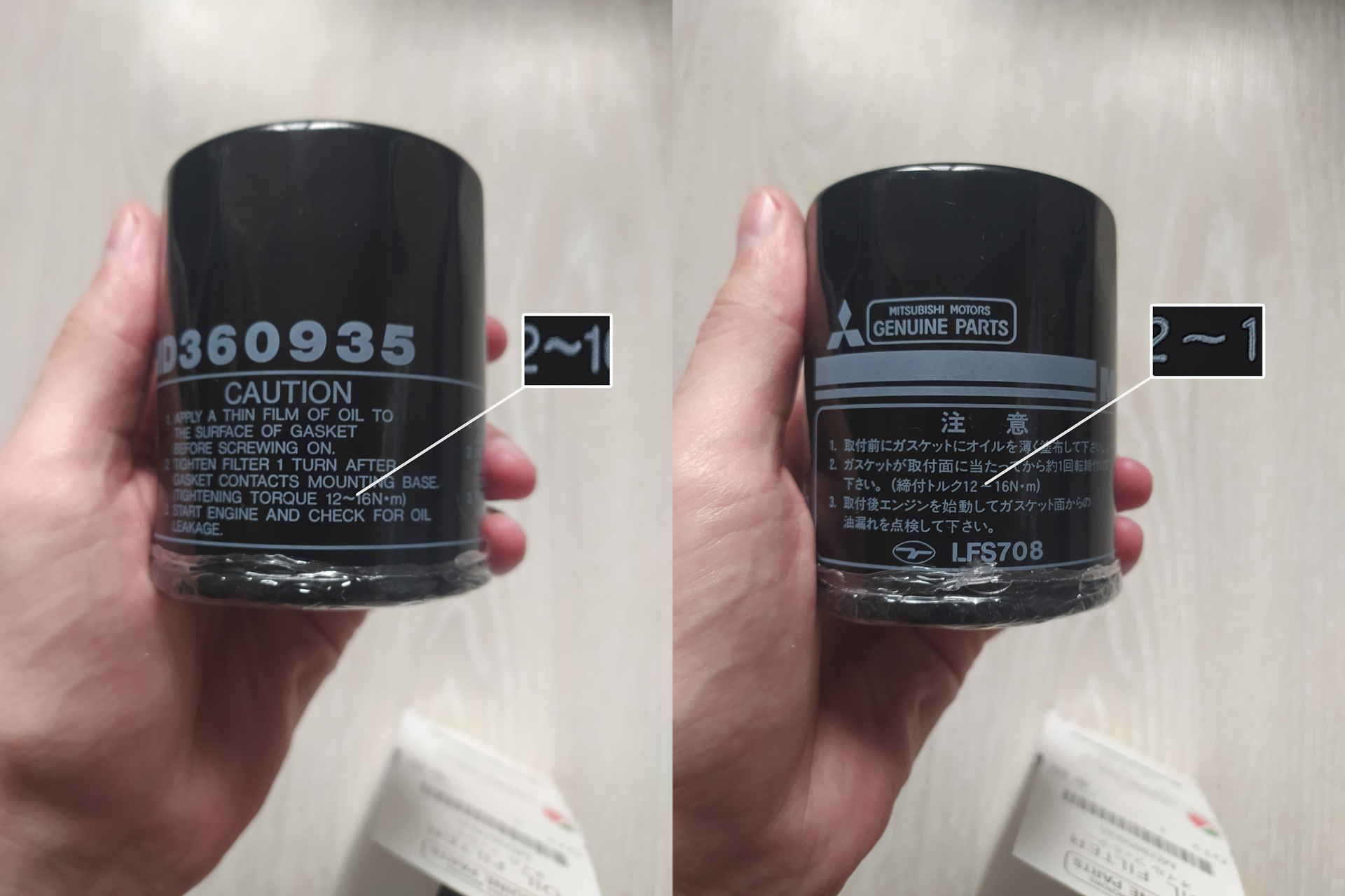

Фильтр и уплотнительное кольцо заказывал в Emex.Фильтр вполне себе оригинальный (насколько я в этом понимаю).
По поводу оригинала и подделок этого фильтра в сети информации много, но сравнивать шрифт легко когда у тебя рядом оба фильтра (и оригинал, и подделка). Для себя сделал вывод, что можно смотреть только на символ "~" на корпусе фильтра при указании момента затяжки. Сколько видел подделок, везде этот символ короткий, как минус ("-"), что для английского, что для японского языков. В оригинале же он отличается в зависимости от языка, но вытянут, короче даже при беглом взгляде становится понятно что перед тобой.

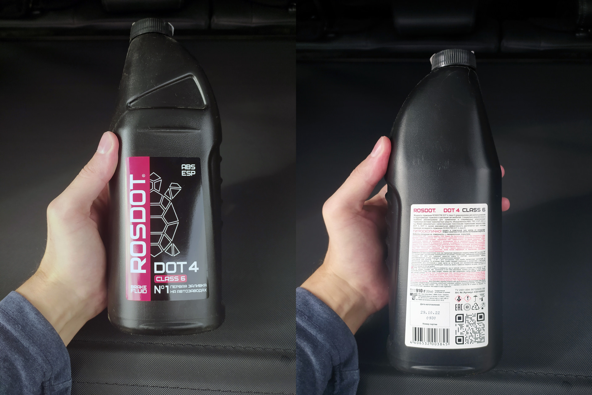

Тормозную жидкость ROSDOT 4 Class 6 брал на Ozon у официального представителя "ООО Тосол-Синтез Трейдинг".

Ну и по диагностике ходовой части на 83 500 км: все хорошо, проблем нет, но передние колодки уже готовятся к замене (сейчас стоят еще заводские).

Катал масло этого бренда, 0W30 SYN Power, наблюдался угар, перешел обратно на Idemitsu Zeppo SN 0W30, уровень от замены до замены.
Буду наблюдать, судя по отзывам у многих положительный опыт с этим маслом.
NAO83
SYN Power 0W30 уже 5 замена, угара не было, но и оборотов выше 3т. почти не держу.
Все видимо зависит от манеры педалирования и других эксплуатационных моментов.
Idemitsu Zepro (сначала 0W20, потом 0W30) заливал в прошлое авто (Corolla 140/150, 1.6), нравилось что двигатель на нем работает тихо, ну и в -35 запускалась с пол пинка. Но двигатель активно жрал его. да в принципе он все жрал, поэтому к маслу в общем претензий ноль))
