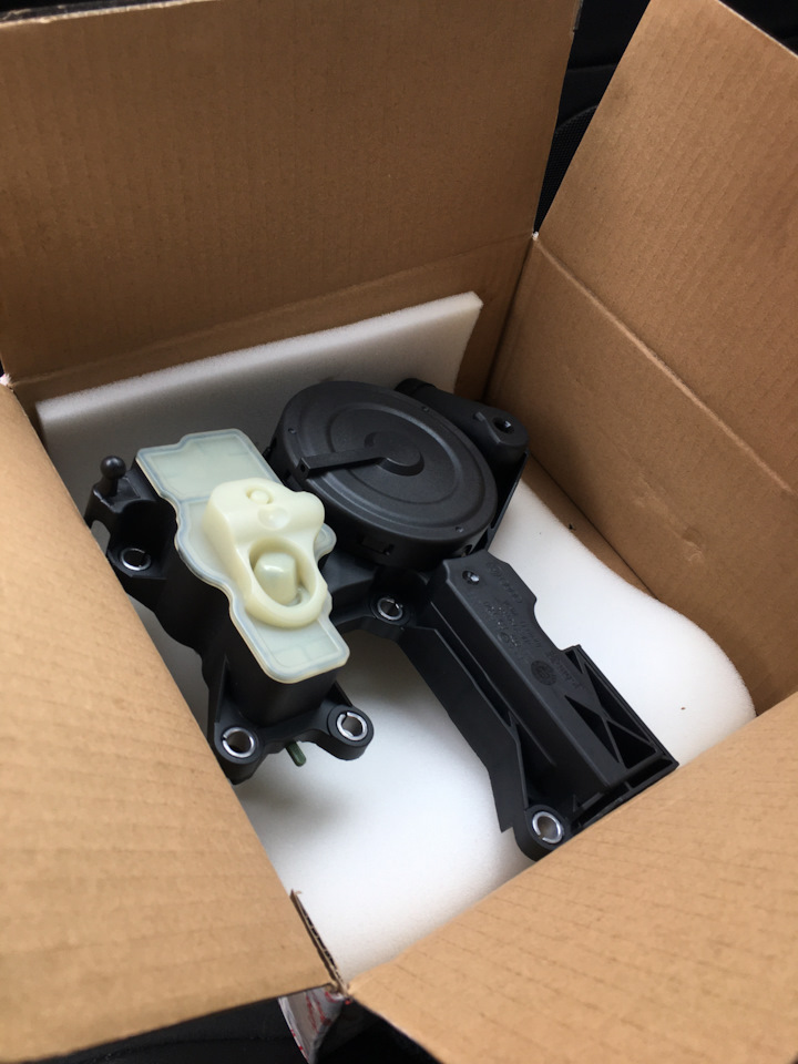

ПРОШУ МАКСИМАЛЬНЫЙ РЕПОСТ! ДАВАЙТЕ РАЗБИРАТЬСЯ ВМЕСТЕ!
Все, наверное, слышали о подделках, которые продают под видом оригинала.
Надеюсь, я впервые столкнулся с подделкой, ибо всегда стараюсь заказывать зч у Jussi, особенно, если речь идет о каких-то сложных или дорогостоящих узлах.
Но в этот раз я купился именно на скорость доставки (Джусси в мск, я в Альметьевске, расстояние 1000км до меня, посылка едет от него в среднем неделю). В общем, заказал с экзиста себе Маслоотделитель.
Т.к. у меня машина настроена на 25мбар, соответсвенно, такой же маслоотделитель я и брал с буквами AH на конце.
В общем, я забрал с Экзиста их "Оригинальный маслоотделитель".
Само подозрение началось сразу же, как только я увидел упаковку…
Странный расфуфыренный картон и не менее расписной скотч упаковки.
Наклейка похожа на оригу, кстати.
Идем дальше…
Внешне по маслоотделителю претензий нет… Почти нет)) Шрифт кат номера неоднородный, как-будто…
Боковины забыл сфоткать, но там шероховатость неоднородная, как ступенью ощущается переход.
Главный ахтунг это, конечно, прокладка, красная. И надпись на язычке прокладки идет не от детали наружу, а наоборот.
Еще заметил, что маслоотделитель был в обычной пенке. Не пупырке, не пакете, а пенке. Такого тоже быть не должно.
В общем, расписывать можно долго)) Я его сдал обратно, разумеется, Экзист в течение 4 дней вернул сумму на счет.
Заказал у Jussi маслоотделитель.
Рассмотрим теперь его поближе…
1. Оригинальная упаковка. Нет никаких росписей тоннами. Обычная коробка с пупыркой. Никаких скотчей с надписями/логотипами ваг.
Кстати, в 19-м я также заказывал МО, той же серии АН. Там коробка была с крышкой на одну сторону) И тоже пупырка.
2. Возвращаемся к нашим баранам. Наклейка. Такая же как и на подделке, однако, нас тут интересует дата выпуска запчасти. У нас тут 2023 год. Значит, и на МО должен быть 2023 год.
3. Отливки/штампы дат изготовления на маслоотделителе. Думаю, видно, что на стрелке цифры 2 и 3. Значит, 23 год. Куда указывает стрелка, месяц. Идеальное попадание, 23 год, 5 месяц. Как и на наклейке.
Смотрим второй штампик даты… Год тоже 2023, месяц 1-2. Ну, почти))))
4. Есть еще вот такие цифры 2/1. Что это такое, я понятия не имею. На подделке было 1/1.
5. По большому грибку никаких отличий не увидел от подделки. Абсолютно. Китайцы научились делать верх. Почти научились.
6. Прокладка. На ориге зеленая. На язычке виден номер резинки. При этом номер идет ОТ детали наружу. Если идет снаружи в сторону детали-подделка. Шрифт такой же.
7. Нижний клапан. На ориге на грибке этом есть номер. Гриб красный. Никаких следов литья нет. На моей подделке клапан был белый, чуть меньше диаметром и соответственно без каких-либо цифр/букв.
8. Вот тут вот еще один клапан. На ориге видно круглую окантовку. На подделке очертаний круга не было видно.
9. Однородная матовая боковая поверхность. На одной из сторон пятно из синей краски.
Итак, друзья, это все отличия, которые я заметил. Как понятно из первых фото, китайцы потихоньку учатся делать подделки. Если б не прокладка, к примеру и белый клапан подделки, врядли я бы задумался о подделке. Смотрите на зч В КОМПЛЕКСЕ. Ищите ВСЕ признаки.
Будьте осторожны! Если этот пост поможет хотя бы одному покупателю не нарваться на подделку, буду бесконечно рад)
P.S. Если есть какие-то дополнительные отличия, пишите.
P.P.S. Еще раз огромное спасибо Jussi за отправку оригинального оригинала))) В который раз убеждаюсь))
P.P.P.S. Маслоотделитель заказал зря. Мой МО той же серии AH вполне работает.

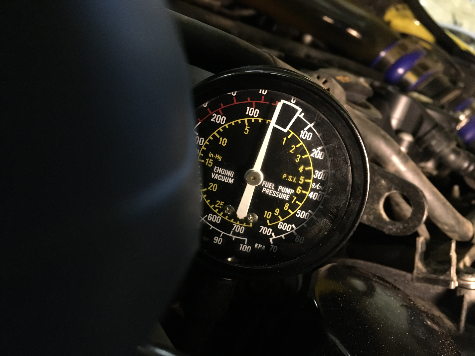

Наверное, все-таки на 100мбар) AJ на 100 идет)
Aj это последняя ревизия на поперечный 2.0л мотор. С дополнительным клапаном. Вот замер. 25 м бар. Ауди с продольным 100, а вот китайский выдал что то в районе 50-70.
Продольный/поперечный, от этого не зависит) у меня на продольнике на 25 мбар с завода, у товарища на q5 на 100мбар с завода) аналогично по поперечникам: у одного товарища на 25мБар на ети, у другого на 100мбар на супербе) это все зависит от прошивки блока мотора)

Я тоже не знал. Но потом начитался страшилок про 100мбарный отделитель. Вот в китайских МО как раз стоят хлипкие мембраны. И толстые жёсткие пружины. В остальном пока полет нормальный.
У меня в стоковом 25мБар отделителе тоже стоит хорошая такая мембрана)

Да, в этом и кроется дьявол. Китайцы делают поддельный АJ с белой крышкой. Меня это тоже смутило, ведь оригинал идет с черной. Но товарищ уверил меня в оригинальности. Замер же показал полную противоположность. Это главный показатель подделки. А вот АН даже поддельный идет с черной. Без доп клапана.

Данные детали производят на нескольких заводах. В связи с этим могут быть разные коробки/цвет прокладки/даты производства и аббревиатуры станка/завода. Кроме того, я когда был в Ингольштадте на заводе, нам рассказывали что у разных стран (для разных рынков) разные требования к упаковке, в какие-то страны в полиэтилене вообще запрещено поставлять, или скажем запрещены определенные химические соединения (ваш цвет прокладки) и тп. Поэтому даже на одном заводе могут быть несколько сборочных линий одной детали, для разных рынков.
Вы и в первый раз купили нормальную оригинальную деталь. На наклейке наружной белой внизу мелким текстом есть индекс, где располагается производство. По нему и гуглите.

Посмотрел еще раз ваши даты первой детали.
Дата на пластике — 7/2018, это производство детали. Дата на наклейке 03/2023 это дата отгрузки со склада вага. В чем противоречия здесь?
Недавно клиенту замок двери заказывал на Q7 — пришла деталь производства 2019г с отгрузкой от июня 2023.
В сааааааамом лучшем случае это дешевый некачественный оригинал. Но я и с этим не соглашусь. Возможно, поставщик как-то регулирует цены. Либо изготовитель ставит стратегию на количество, а не на цену.

Первый подделка 100%
А не может быть, что этот МО из экзиста просто старого образца какого нибудь 2018 года?)
не) У меня стоит на машине 18-го года как раз) Он такой же как тот, что я показал оригинал)
