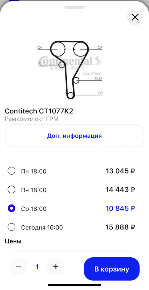

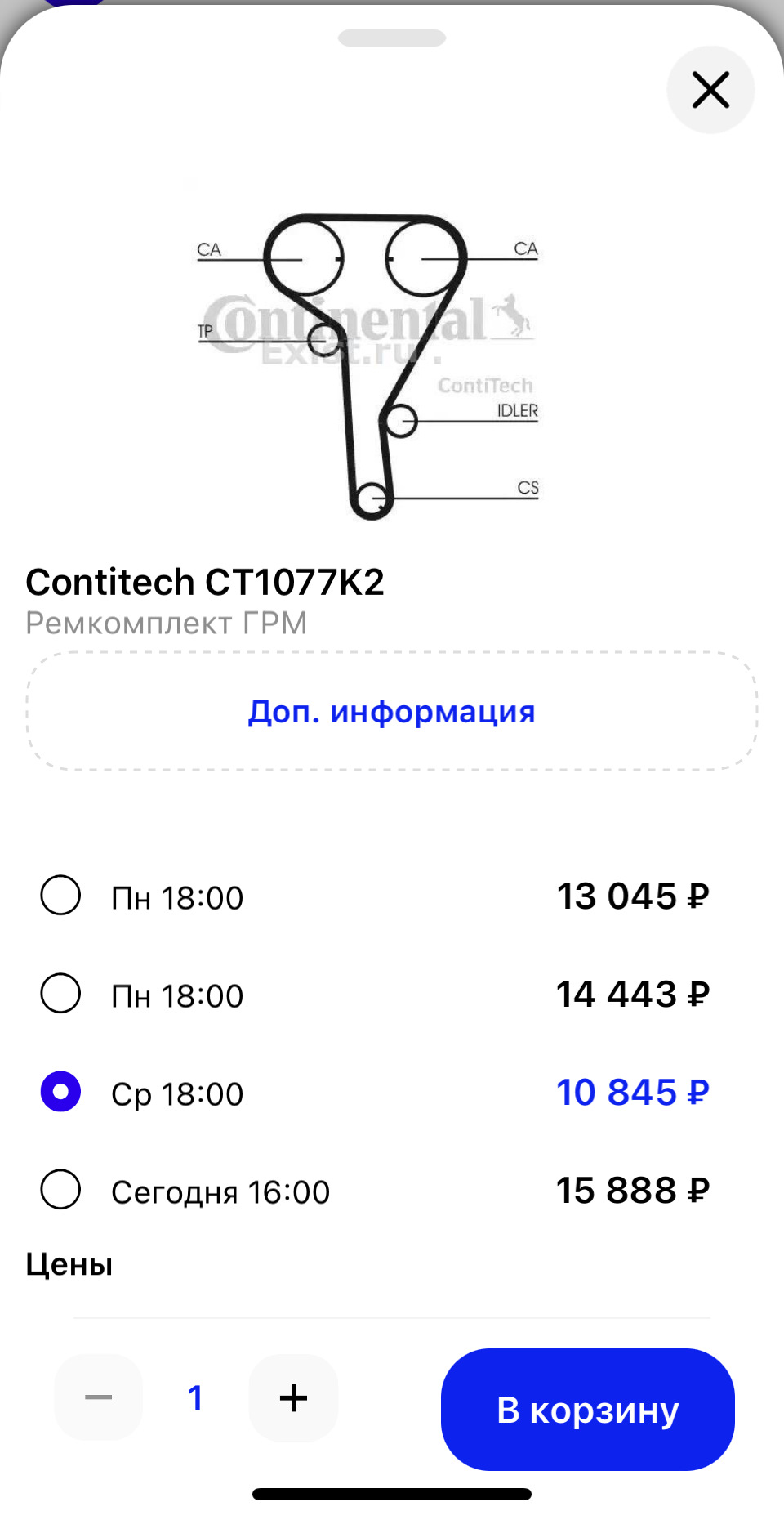

Контик ст1077 к2 однозначно

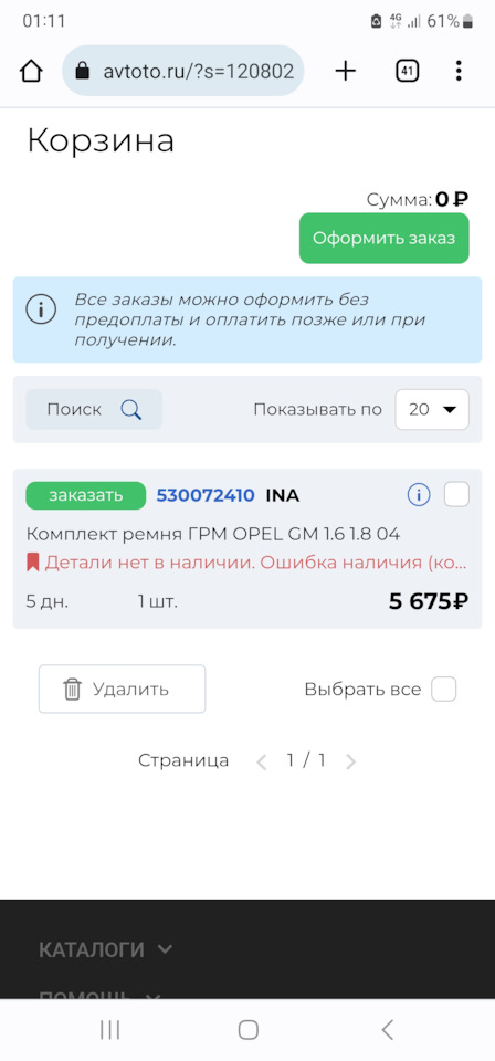

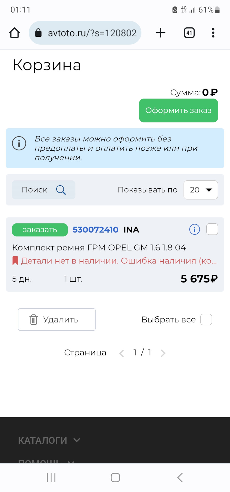

Взял ina
Если мотор 1.8, то помпу не трогайте. Она не приводится в действие ремнём ГРМ. Я себе ремкомплект ГРМ Ina взял, всё 🔥
