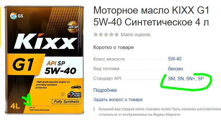

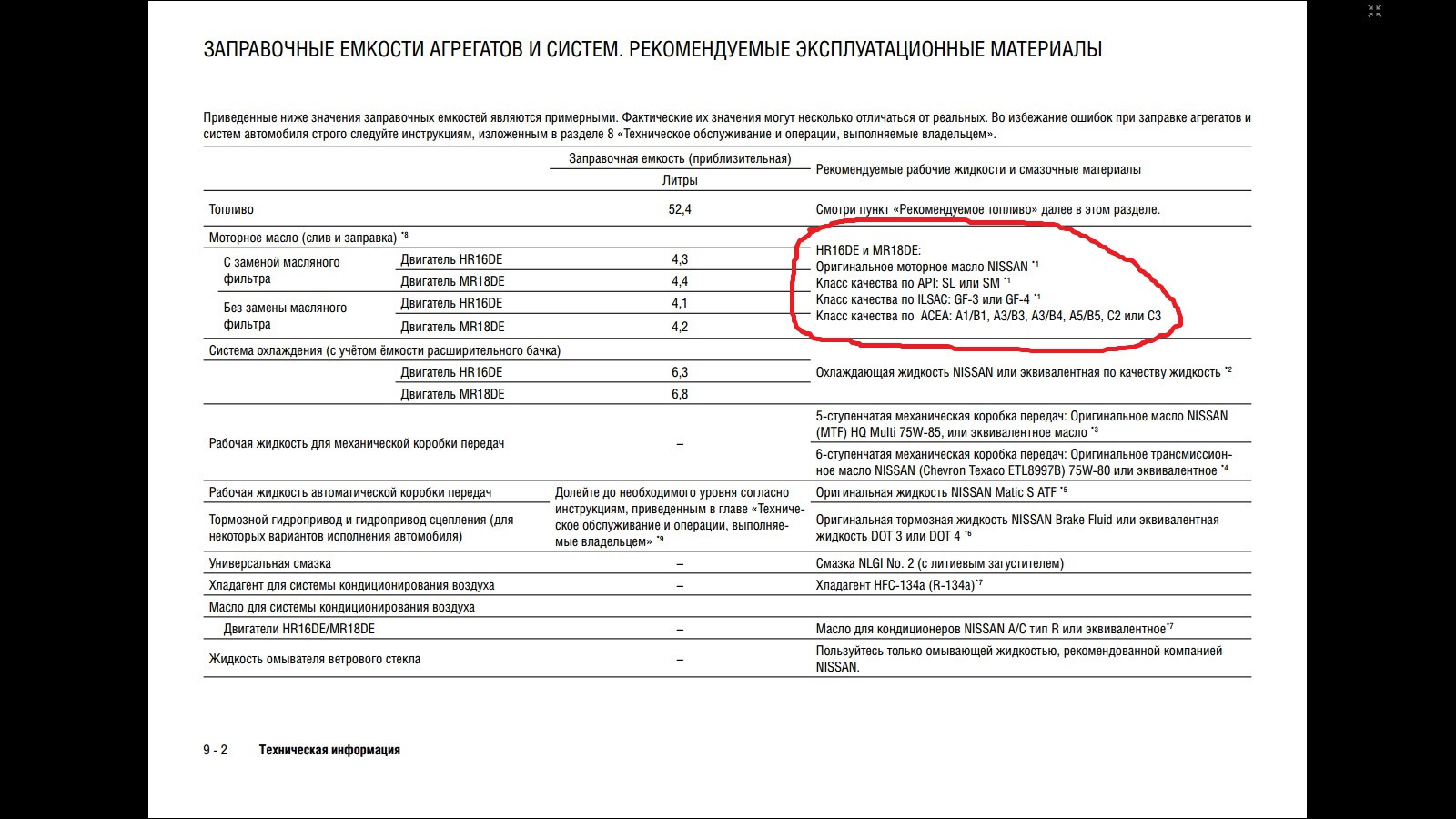

У меня двигло 1,6 HR16DE на Кашкае, северо-запад РФ. Спб и до МСК в основе.
Лили 5W40 оригинал (приложил фотку с сервиса). Теперь задумался. Продолжать или при очередной замене подменить? По мануалу 5W30 класса SL/GF-3. Но и 5W40 допускается.
Еще есть мнение, что двигатель под определенной вязкости масло адаптируется. Менять типа на другую вязкость не всегда желательно. Ну и для гиков прикладываю вебинар, сам наверное не осилю)

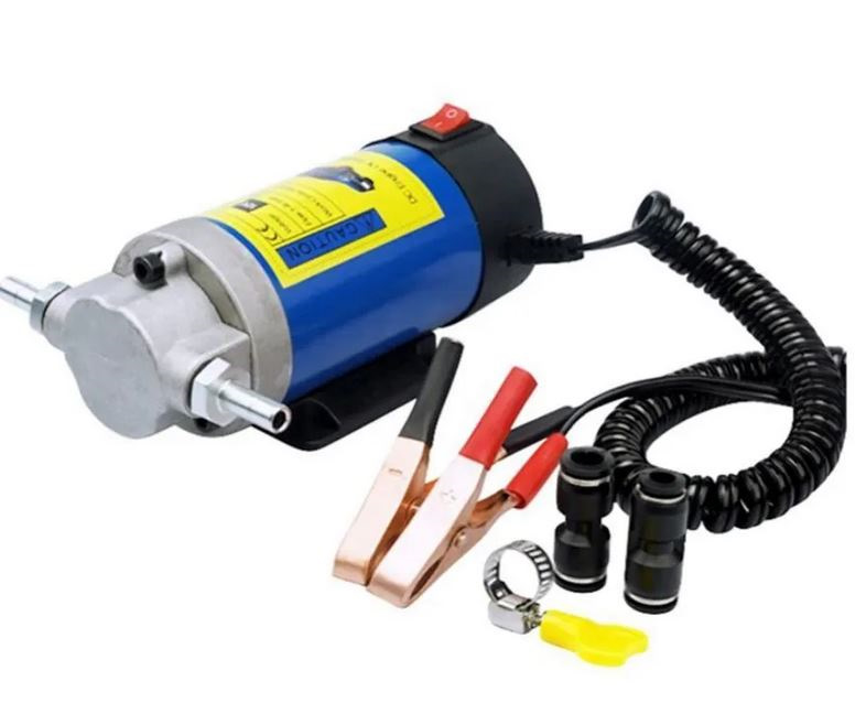

И ещё вопрос, лучше сливать или откачивать, вроде снизу не всё сливается из-за формы картера двигателя.

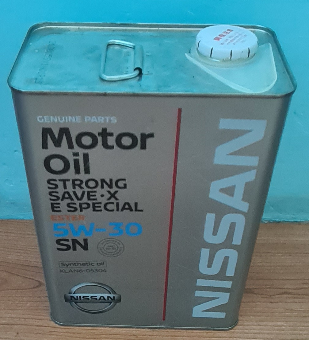

Запчасти на фото: KE90090042

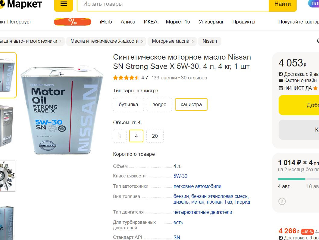

Да, много уже комментариев написано, я уже не буду оригинальным. Но!
В мануале, как вы и написали, рекомендуется 5w-30, вот его и лейте круглогодично. То, что заливает диллер, это не показатель. Ему так удобнее, да и при случае, вернёшься к ним на ремонт с деньгами… Им и хорошо.
Двигатель может адаптироваться под разный бензин, а вот под адаптацию разного масла, такого не слышал. Всё зависит от диаметра масляных отверстий в системе смазки. 5w-40 гуще, и оно может способствовать их закупорке. Отсюда и коксование колец и масложор.
Сливать масло или откачивать, тут дело индивидуальное. Если меняешь сам, то лучше слить и откачать остатки вручную. Сделать это просто. На шприц 20 куб. надеваешь резиновую трубочку, а в неё внутрь вставляешь мягкую проволоку. Загибаешь трубочку с проволокой буквой Г или немного больше и вставляешь в сливное отверстие. И откачиваешь вручную. Удивишься, сколько гадости ещё осталось! Грамм 300. Да, всё масло не слить и не откачать. Но уменьшить гадость вручную, дело нужное и зависит от твоего отношения к двигателю.
Откачивают же в основном на станции и те, у кого нет возможности это сделать самим.
0w20 рекомендуется в MR20DE, а не в наш. Наш рассчитан на 5w-30.

Купил на будущее насос, думаю им дооткачать.

Вроде оно а где оригинал купить))
Да оно, приезжай к нам))), у нас даже дешевле немного найдёшь на рублей 500))).

тоже год на нем уже, но думаю попробовать 5w40 а это уже только армотеч как выше фото
k-kirill
зеленое лью. которое фор джапан карс
стал просматривать свой бортжурнал и наткнулся на эту надпись как раз
по идее и красный и голубой и зеленый вроде по допускам проканывают
НО JP вроде как по точечнее.

Свои 5 коп. Масло в поддоне остаётся примерно 1,5 стакана, слить не возможно всё, даже через трубочку помещённую в сливное отверстие. Метод отсасывания лучше, меньше остаток, но завод такой рекомендации не даёт. Тут по сути каждый сам выбирает что для его машины лучше. Мотор HR16 стоял на бывшем Ноуте у меня, я проехал на масле которое Вы заливали 330 000 км, особого расхода не было. Очень надёжный мотор.

Мотор допускает масло как с 30 так и с 40й вязкостью. Это цифра для лета. Выше вязкость, выше вероятность сохранения масляной плёнки при высоких температурах и тяжёлых условиях эксплуатации. Это что касается цифирь этого стандарта, а ведь есть ещё илсак и апи над этими стандартами вы не замарачиваетесь?

Масло с двигателя полностью не слить и не откачать. Остаток в поддоне не влияет ни на что.
