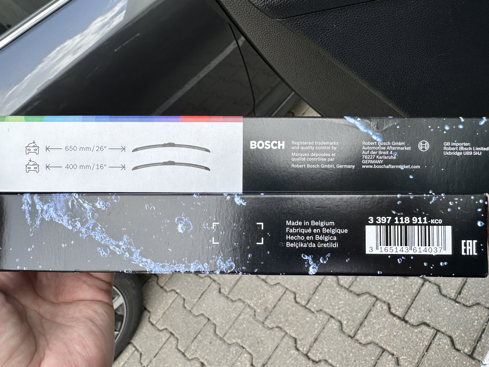

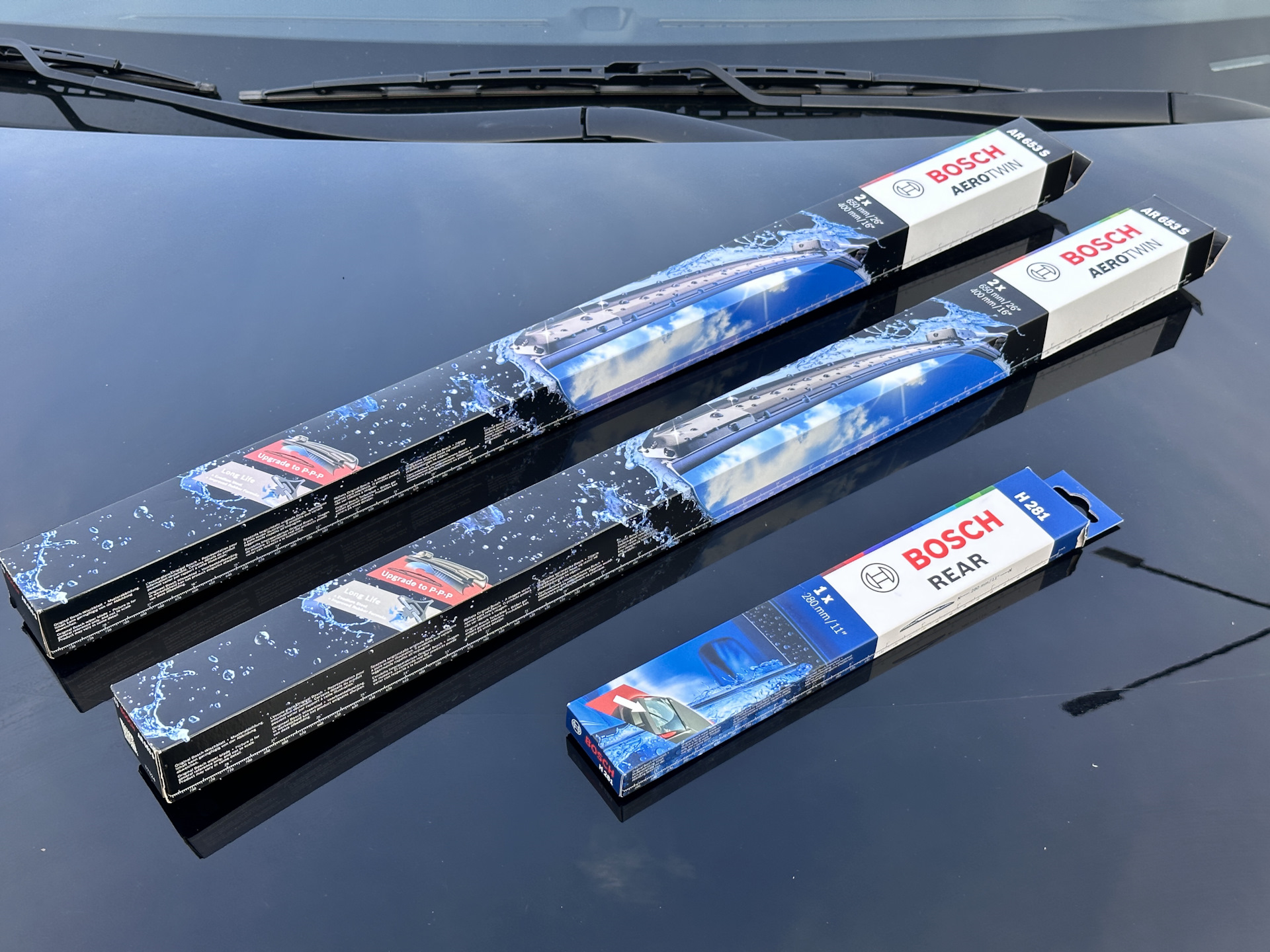

Будучи в Германии, решил прикупить новые щетки на лобовое и заднее стекла. Взял два комплекта бескаркасных щеток на лобовое стекло фирмы Bosch и одну на заднее той же фирмы.
Щетки идут сразу в комплекте. Сделаны в Бельгии.

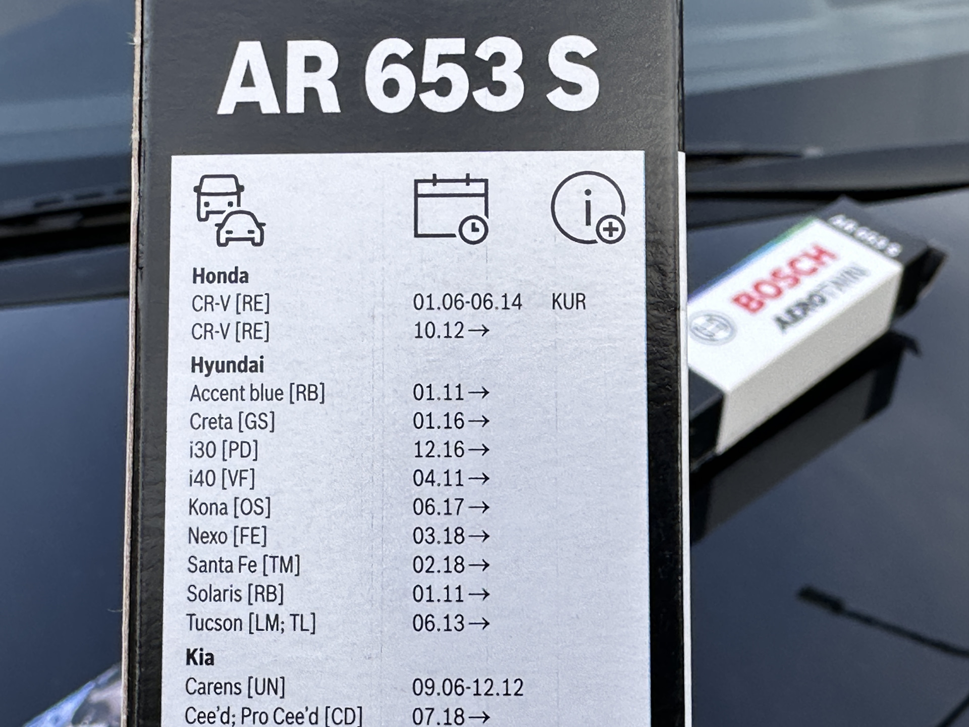

Что удивило, так это то, что на коробке указано, что подходят для Hyundai Creta, хотя данная модель на рынок Западной Европы не поставлялась.

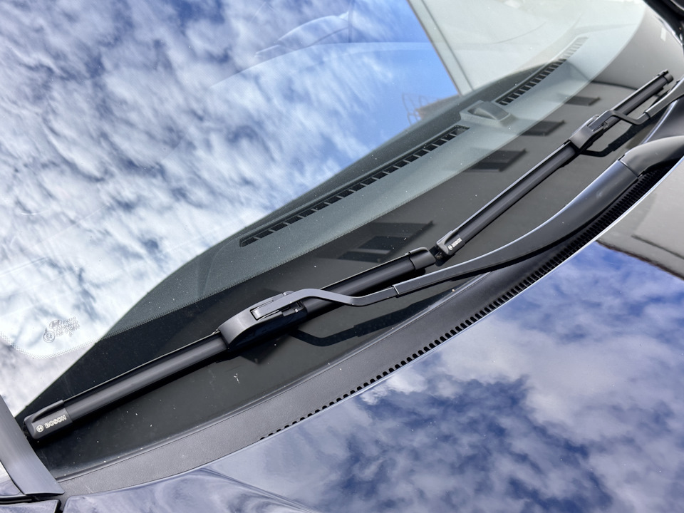

Щетки установлены.

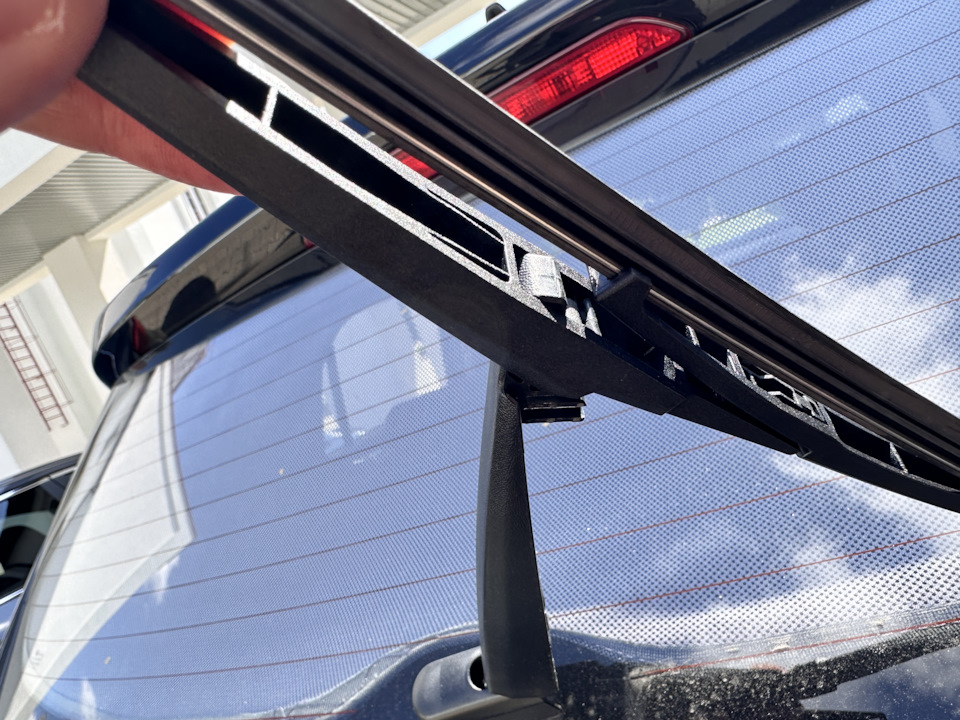

Щетки на дворниках лобового стекла меняются без проблем. А вот для замены задней щетки надо сделать несколько несложных манипуляций. Краткая инструкция по шагам:
Шаг 1. Поднять дворник и повернуть щетку против часовой стрелки, поставив практически параллельно стеклу.
Шаг 2. Потянуть на себя и снять щетку.
Шаг 3. Поставить новую щетку в крепление.
Шаг 4. Повернуть щетку в исходное положение и прижать дворник к стеклу.

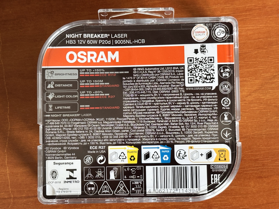

И заодно прикупил лампы для линз передних фар. Взял Osram Night Breaker Laser. Посмотрим, как будут светить и на долго ли хватит.
Лампы сделаны в США.
Интересно, что на защитной наклейке-пломбе написано, что сделано по Немецкой технологии (German Technology).
