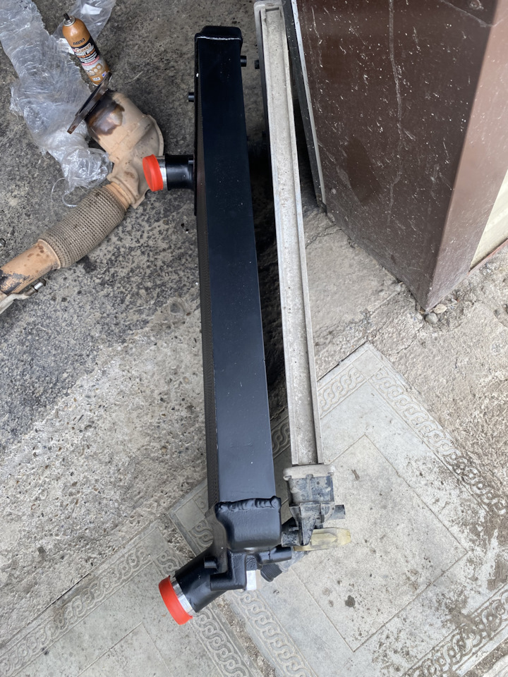

Но в голову очень часто лезут дурные мысли о дхальнейшем увеличении мощности машины. А в таком случае интеркулера VW Golf R уже может не хватать. Поэтому пошел немного другим путём. Интеркулер от R был продан, а вместо него был куплен «Wagner Style». Такое же решение реализовал hAid, а так же реализовал Vagavag, с которыми я и советовался. Фото и параметры кулька ниже:

По установке обратился к Алексею, в Secta Service в Щелково. Кассета радиаторов была снята, все тщательно промыли. Интеркулер и радиатор ОЖ были заменены. И тут заострю внимание на кульке, как и было ожидаемо просто так он не подходит. Посадочные отверстия на самом интеркулере 70 мм. Штатные силиконовые патрубки, соединяющие интеркулер и буст пайпы, диаметром 60 мм. Обвел на фото ниже:
Здесь меня выручил DoC1592, который составил мне компанию в поездке в сервис. Оставив мою машину на подъемнике, сорвались в ближайший магазин за переходниками. Итого были куплены 6 хомутов, два силиконовых прямых переходника 70 мм. — 57 мм., алюминиевый переходник 57 мм. Алюминиевый переходник был только угловой, 90 градусов, но это не проблема, отпилим нужную часть.
Пока мы с DoC1592 мотались за переходниками, вся кассета радиаторов была поставлена на место. Все залезло штатно на свои места, интеркулен встал четко, все болты и крепления совпали. Поставили на место силиконовые пайпы через переходники, заправили кондей и залили антифриз. Все сделали четко и качественно.

Интересно было бы увидеть как сток ихи справляется с таким кульком, хотя бы сколько воздуха

К сожалению сравнить не с чем, сразу поставил кулек и зашился. По воздуху расход 180 гр при наддуве 1 бар. Температура с улицей разница 5-7 градусов. Добавилась стабильность, когда другие в жару не едут, я особо не замечаю разницы +15 или +30 на улице

Ну а с другой стороны, если мое представление верное, то при езде, в системе всегда остается минимально необходимый буст (то есть весь обьем большого кулька уже заполнен воздухом, и догнать необходимое давление особо нет проблем

Нормально справляется
218 гр

6-11 градусов от улицы. Стабильно
