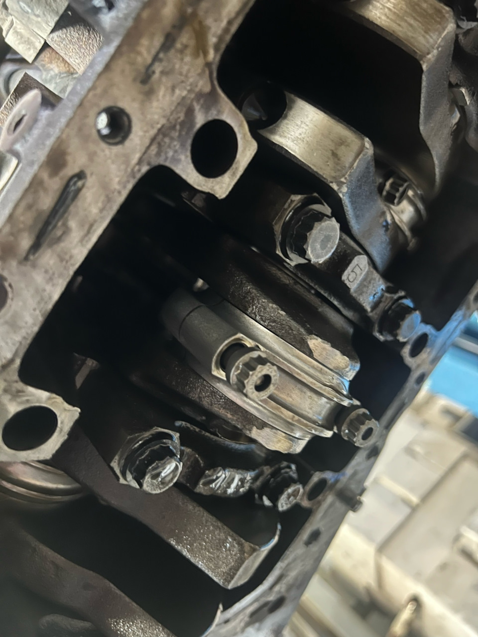

15.05.2023 – мотор был получен Богданом. Учитывая, что у него подход ко всему скрупулёзный и максимально «правильный», сразу же посыпались замечания.
Хреново отправили, мотор положили на деревянный поддон на колено, не прикрутив поддона двигателя. Оставили подушки, датчики, помпу, фильтр масляный, зачем ему это все. К слову, так мотор мне упаковали в Анатомия Авто и уже переупаковывать его не было возможности, когда я приехал забирать и отправлять.
По вопросу отправки на колене, он сразу предупредил если мотор кидали, то колену могло быть хана. Начинаю очковать (.
Так же учитывая, что у меня ГБЦ с задирами, я нашел ГБЦ у которой поедены каналы антифриза из-за плохого качества ОЖ. Купил ее и отправил Богдану, она была у него уже примерно 12.05.2023. Само собой, я перед покупкой показал фото Богдану, на что получил ответ что наварить и восстановить каналы ОЖ гораздо легче и быстрее чем восстанавливать постели. А также он предложил мою ГБЦ выкупить, сделав скидку на работы. По мне так в принципе норм.
15.05.2023 были проверены постели ГБЦ (предварительно), вышло под самый верх допуска.
Затем проверка опрессовкой – 17.05.2023. Итог ГБЦ – норм!

Со слов мастера – варить дня два. На само деле получилось больше. Так же получил инфу что направляющие «омлет» — нужна их замена.
22.05.2023 было определено что помпа ОЖ с люфтом осталось ей не долго, решено менять. Богдан скинул номер помпы 16110-49125, я ее заказал фирмы Aisin номер WPT-038V
Далее ситуация по шпилькам ARP. Со слов мастера шпильки без спец. смазки закрутили, до талого. Будет стараться выкручивать, но не дает гарантии что шпилькам не будет пи…да.

Так же при разборе мотора определилось что зуб на триггере погнут, совсем чуть-чуть, но есть вероятность что может «срать». Решено заменить, заказал б/у в хорошем состоянии.
24.05.2023 была замерена эллипсность втулок в ГБЦ, результат 0,030. Итого – под замену.
27.05.2023 мастер вытащил шары из блока, вместо них будет делать резьбовые пробки. Т.к. нет гарантии что там не осталось стружки от валов.
В этот же день получил информацию что по состоянию мотора видно, что ему горячо было. Со своей стороны, рассказал, как у меня один раз был, перегрев и стрелка температуры ОЖ ушла в красную зону. В связи с этим Богдан сказал, что нужно менять кольца в поршнях на всякий случай (они могли потерять свою упругость). По рекомендации мастера были заказаны кольца производства TPR.

31.05.2023 полученную помпу ОЖ Богдан сравнил с моей, понимаем, что помпа не та. У меня оказывается от 1-го Джея помпа, и варианта решения два:
1. Заказывать новую помпу.
2. Искать шкив помпы, номер его 16371-46020. Выбран этот вариант.
Размеры для подбора шкива: посадка 58 мм, по шпилькам 60 мм
