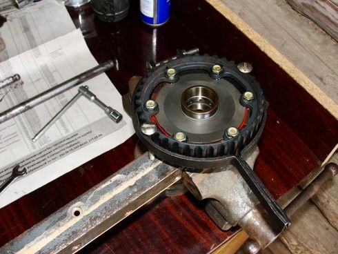

Нашел на просторах интернета, а точнее на сайте lagunaclub/ru еще одно решение проблшемы борьбы с дизельным треском фазика, его можно просто заблокировать. В праздники планирую этим заняться) для кого то будет инфа полезная. ловите)
Блокируем коленвал фиксатором в верхней мертвой точке по 4-му цилиндру
Можно проверить навсякий случай по щупу вставленому в свечное отверстие
Вырезаем подходящего размера резиновые вставки для блокировки. Идею с резиной подсказал Серега Kudelya, так как изначально я планировал глушить металлическими вставками или стержнями болтов М6. Но идея с резиной мне больше понравилась, т.к. я опасался за дисбаланс. Естественно резина должна быть масло-бензостойкой и должна быть очень плотной (вообщем довольно твердой). К тому же толщину надо подбирать так, чтобы вставки очень плотно входили между пластинами и корпусом. Я резинки подтачивал на наждаке до нужной толщины.
обственно вставляем все резиновые вставки
одгатавливаем комплект для сборки. Для посадки крышек использовал высокотемпературный красный герметик. Болты взял обычные М6х35. Никакие гроверы решил не ставить, а посадить их на резьбовой герметик.
Собираем фазик, и устанавливаем все детали на двигатель согласно инструкциям.

Фазик на фото от двух литров f4r! На 1.6 немного другой, но суть одна и та же, и для блокировки просто нужны куски полиуретана или чего то подобного, большей толщины. Там нужно по месту смотреть и подгонять.
Да тоже показался странным, может ф4р как у меня, разберусь фазик и посмотрю
видя конструкцию фазика, понимаю, что он куда лучше спроектирован чем для 1.6 движка, по сути кроме дизеления он вроде особо не сильно ломается, а в 1.6 движке он вообще сделан по колхозному, там внутренний ротор как ромашка и пластиковые вставки по концам лепестков для лучшего прижима, и эти лепестки стачивают металл очень сильно + сам центральный шпиндель не разборный и плохо держится в захвате от выработки в одном месте где одинаковые движения, но больше проблем из-за того что выработка самого металла в местах прикосновения центрального ротора и корпуса . это конечно серьёзный косяк производителя, который им явно на руку т.к узел крайне не надёжный и в 100% случаев выходит из строя.

А если резина не маслостойкая? Начнет разлагаться и все эти резиновые хлопья полетят в движок? Плюс повышенный расход, и снижение динамики. Зачем держать авто, которое не в состоянии обслуживать? Есть тема интереснее на меган форуме по ремонту (доработке) фазика, после чего он становится долговечнее)))
держу авто так как нет возможности сменить на что то новое, а данная блокировка как я понимаю блокирует фазик и он не омывается маслом, работает без масла, и динамика пострадать не должна
Масло в фазик подается через масляные каналы во впускном распердвале, а давление, которое будет подаваться, регулируется клапаном фазика . Чтоб масло не доходило до фазика, надо вырубить клапан фазика. Но тогда будет гореть чек, можно конешь отключить клапан, а в штекер впаять сопротивление, но это ваще колхоз получится)))))
да тоже читал, бред какой то с обманкам. просто человек который делал данную работу, отписал что все четко ровно работает, без лишних звуков, и на видео разница слышна
смысл в том что данная процедура, блокирует фазорегулятор. Получается резинки которые установлены, они не дают ход ротору, и он не зависит от давления масла. И из за блокировки пропадает сей скрежет или стук) как еще его обозвать)
если будешь блокировать, то обязательно делай обманку на клапан фазика (ну тот же клапан, только в в движке а где нить рядом, а свой клапан как заглушкой.
