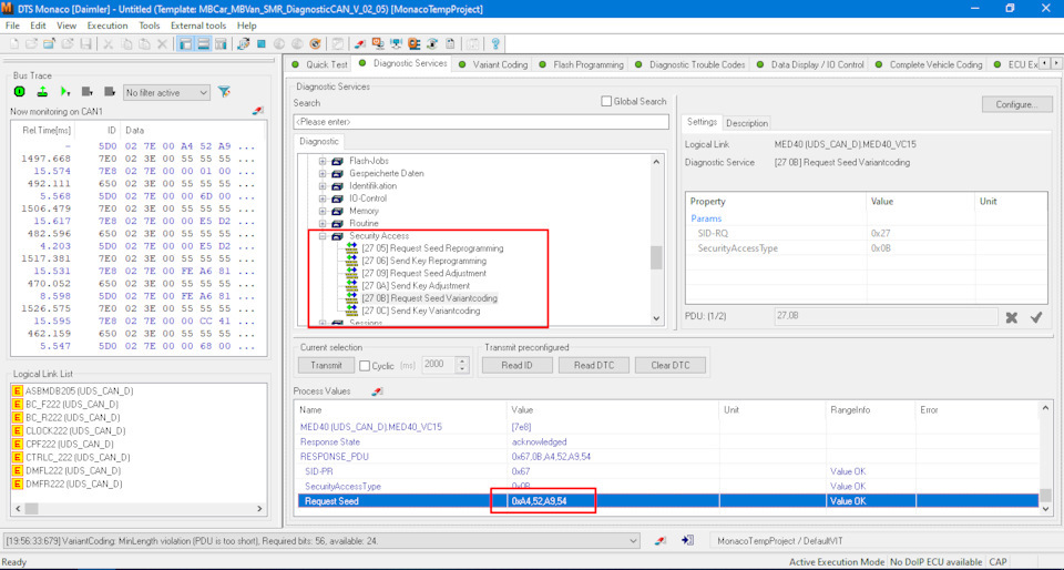

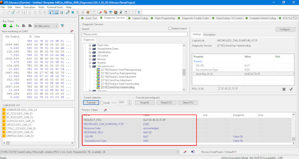

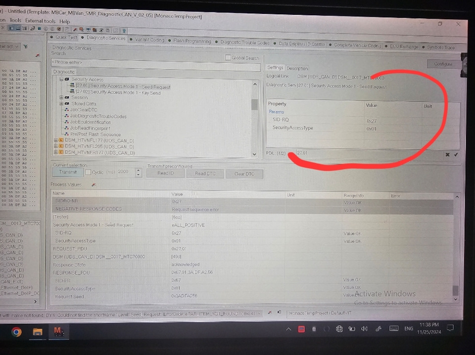

3. Снимаем блокировку с блока. Во вкладке Diagnostic service находим строку Security Access, находим в списке строку Request Seed Variantcoding, жмем на кнопку Transmit. Внизу в поле Request Seed получаем ключ, который вводим в SeedCalc.

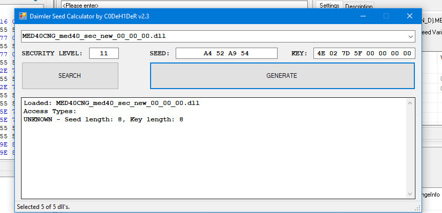

4. Запускаем SeedCalc. Вверху выбираем MED40CNG_med40_sec_new_00_00_00. ЭТО АКТУАЛЬНО ТОЛЬКО ДЛЯ С300 (2 литра на 252 лс).
Для своего двигателя (1.5/1.6, дизель и т.д.) выбираем другой вариант. Его находим подбором.
5. В поле «SEED» вводим значения, полученные из Request seed key на предыдущем этапе. Жмем «Generate». Копируем 8 первых знаков (все кроме 00 00 00 00).

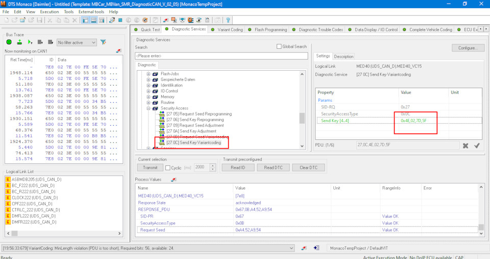

6. Переходим в DTS Monaco. Выбираем строку Send Key Variantcoding. Справа в поле «Send key» (выделена зеленым) вставляем полученные данные из SeedCalc.
6.1. Жмем на кнопку Transmit. Если код верный то внизу будет «acknowledged».

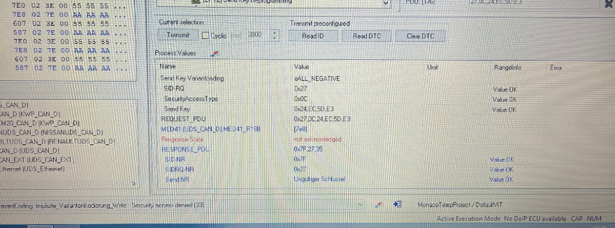

ВАЖНО! Если при отправке сид-кода Response State отмечен красным и написано not acknowledged, то нужно выбрать другой вариант блока в SeedCalc и посчитать код ещё раз. Код разблокировки меняется после каждого ввода. Т.е. если код разблокировки не подошел, то нужно еще раз выбрать Request seed key и новые значения вставить в SeedCalc.

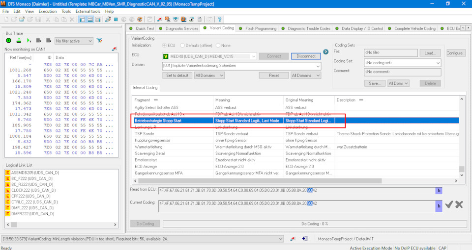

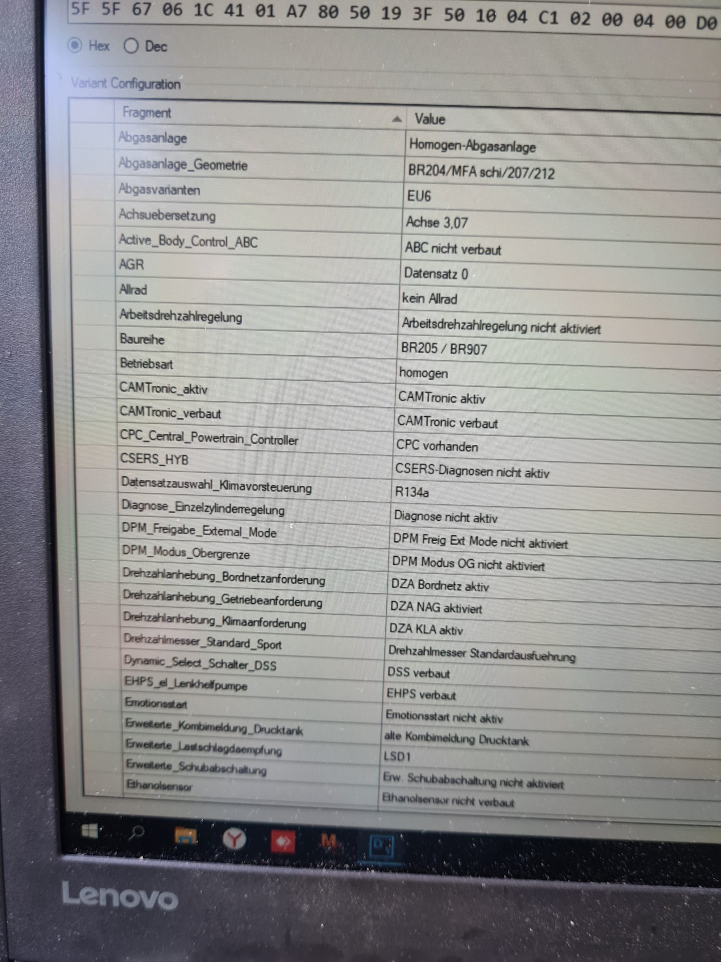

7. Если на этом этапе все успешно, то переходим на вкладку «Variant coding». В меню выбора ECU находим MED40 и жмем «Connect». Листаем вниз, находим нужную строку и меняем на «Last mode». Затем жмем на Do Coding! Таким способом можно изменить ограничитель скорости и вообще все что есть в MED40.
8. После того как произвели кодировку нужно вернуться в Diagnostic service, выбрать Hard reset и нажать Transmit.
Теперь start/stop запоминает последнее положение и не включается автоматически при переключении режимов спорт-эко-комфорт и не включается при запуске авто. Т.е. система старт-стоп находится в том состоянии, в котором была до того как заглушили двигатель.

привет, не получается на med41 w253, не дает подключится по неизвестной мне причине, подскажешь?
кодирование блокирует фаерволл. его надо отключать.

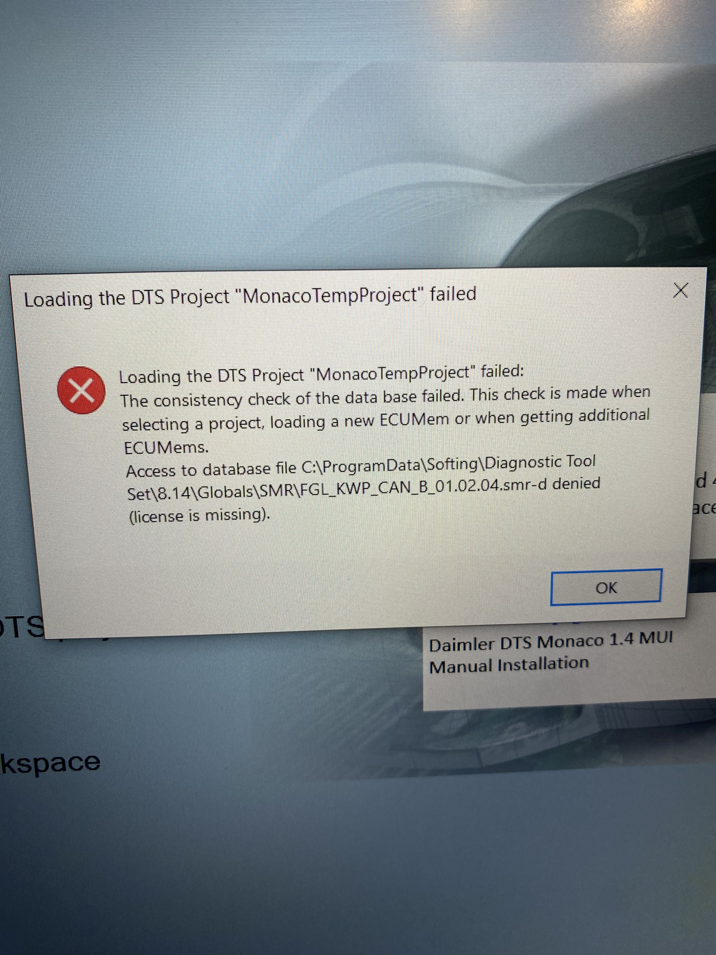

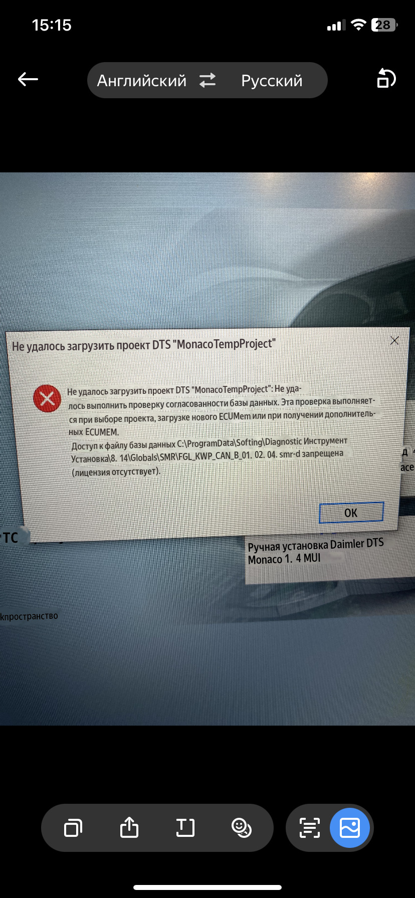

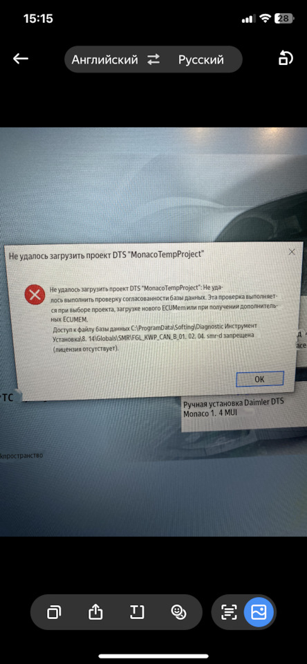

Добрый день подскажите когда открываю smr-d файл выскакивает такая ошибка, что делаю не так или проблема в файлах ?
а что в сообщении написано?
DazziLims
Закидывал файл в Монако в папку smr, только путь немного другой к этой папке не как в ошибке.
это отлично и прекрасно. но в сообщении об ошибке о чем написано?
Все разобрался. лицензию надо подгрузить через конфигурации
Тоже самое было. Спасибо что здесь ответил как решить

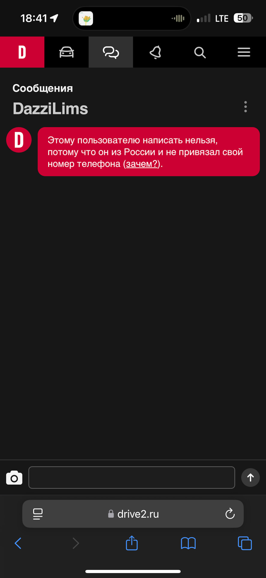

Добрый день. Вы удаленно кодировками занимаетесь ? В лс не смог написать
да, можно попробовать)
Как можно с вами связаться ?
через лс.
Нет такой возможности
не знаю чем вам помочь) я не из рф)

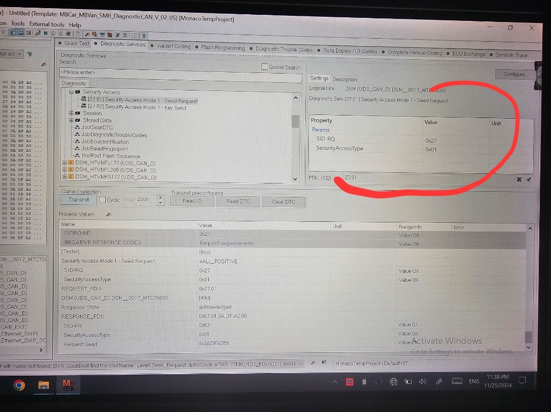

Здравствуйте, такой вопрос поменя dsm модуль на коробке и не вижу вариантное кодирование блока ни в видеамо ни в Монако, думал по вашей методике нужно блок разблокировать чтоб увидеть, но когда делаю, то справа не появляется число чтобы его изменить. Не знаете какие ещё способы есть чтобы закодировать блок . Причём у меня не открывает ни старый ни новый блок думал считать кодировки со старого и прошить в новый. Хотя Прошивка в блок стала через видеамо, спасибо.
вариантное кодирование находится в другой вкладке. будьте внимательнее и всё получится.
Знаю у меня просто там пусто и вообще ничего не грузит ни на новом ни на старом блоке, поэтому и думал может как то надо сказало процедуру какую то сделать чтоб увидеть эти кодировки . Пустые поля и в видеамо и в монако
так если и в двух блоках нет кодировок — может так и должно быть? )
и что вы собрались кодировать в DSM? беушный с помощью опенпорта не привязать, а новый — только через онлайн.

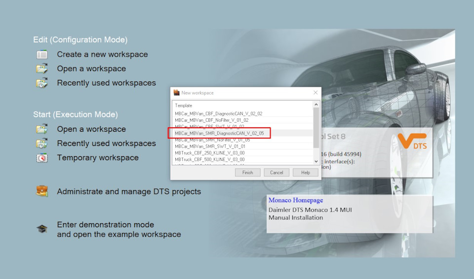

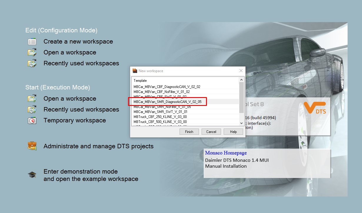

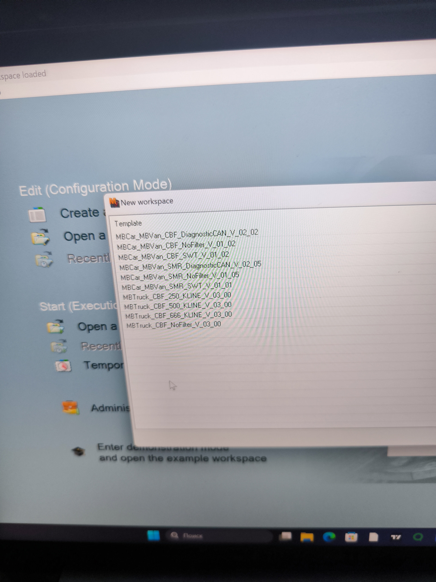

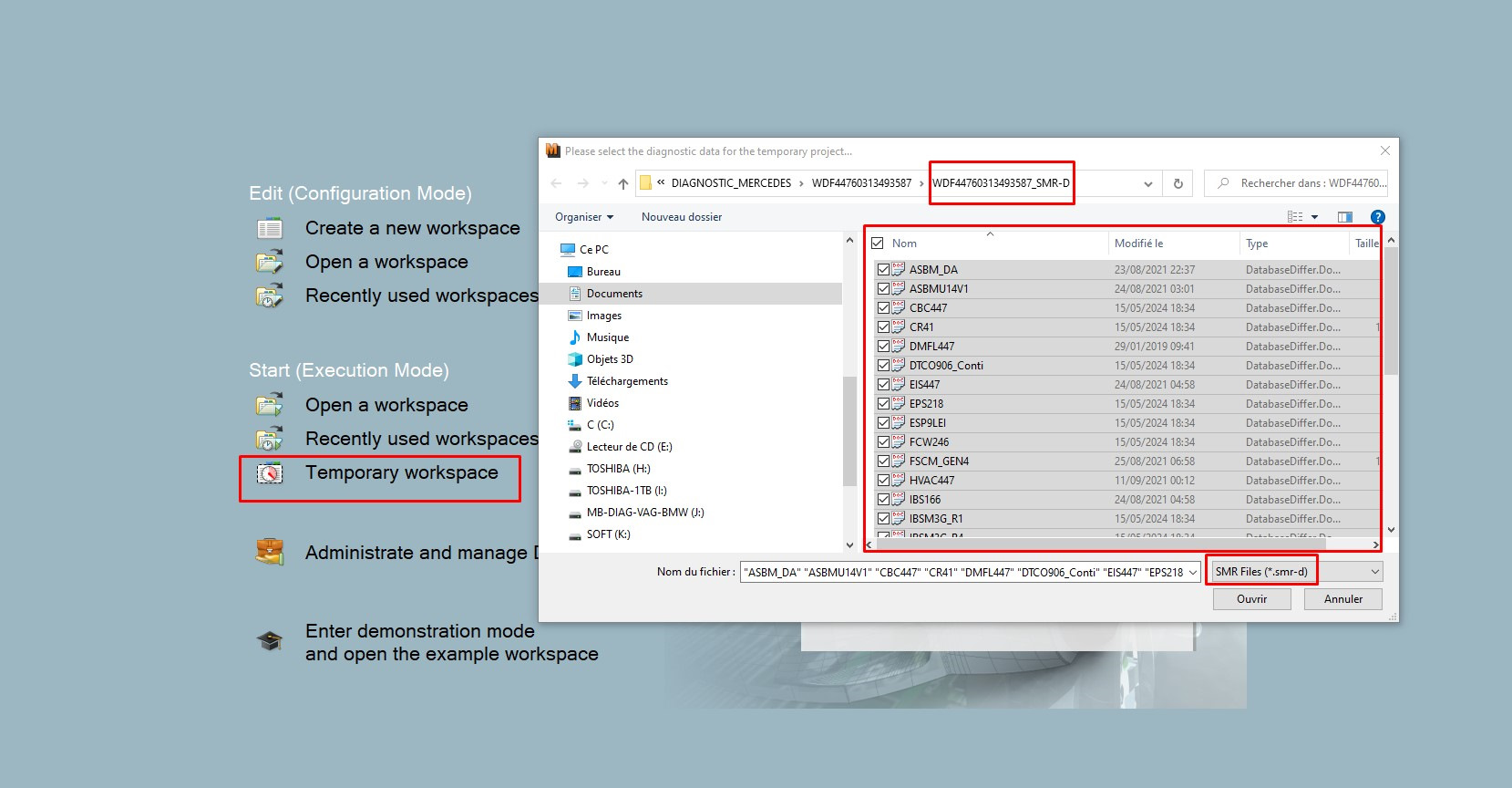

Не подскажите какой нужно выбрать? Xentry показывает med40. При подключении в Monaco почему-то ничего не происходит. Пустые окна всё
Запускайте Temporary workspace, затем выбирайте один или несколько SMR-D файлов, затем MBCar_MBVan_SMR_DiagnosticCAN_V_02_05
