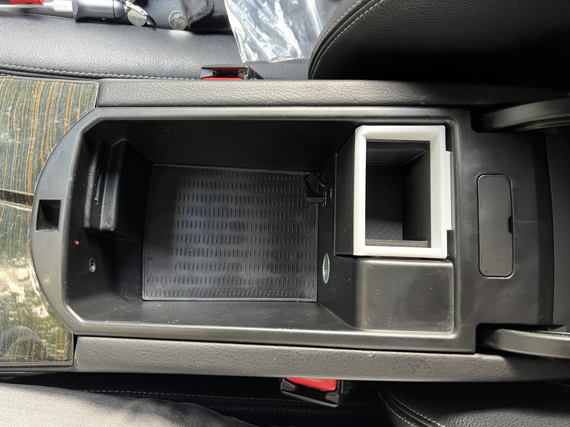

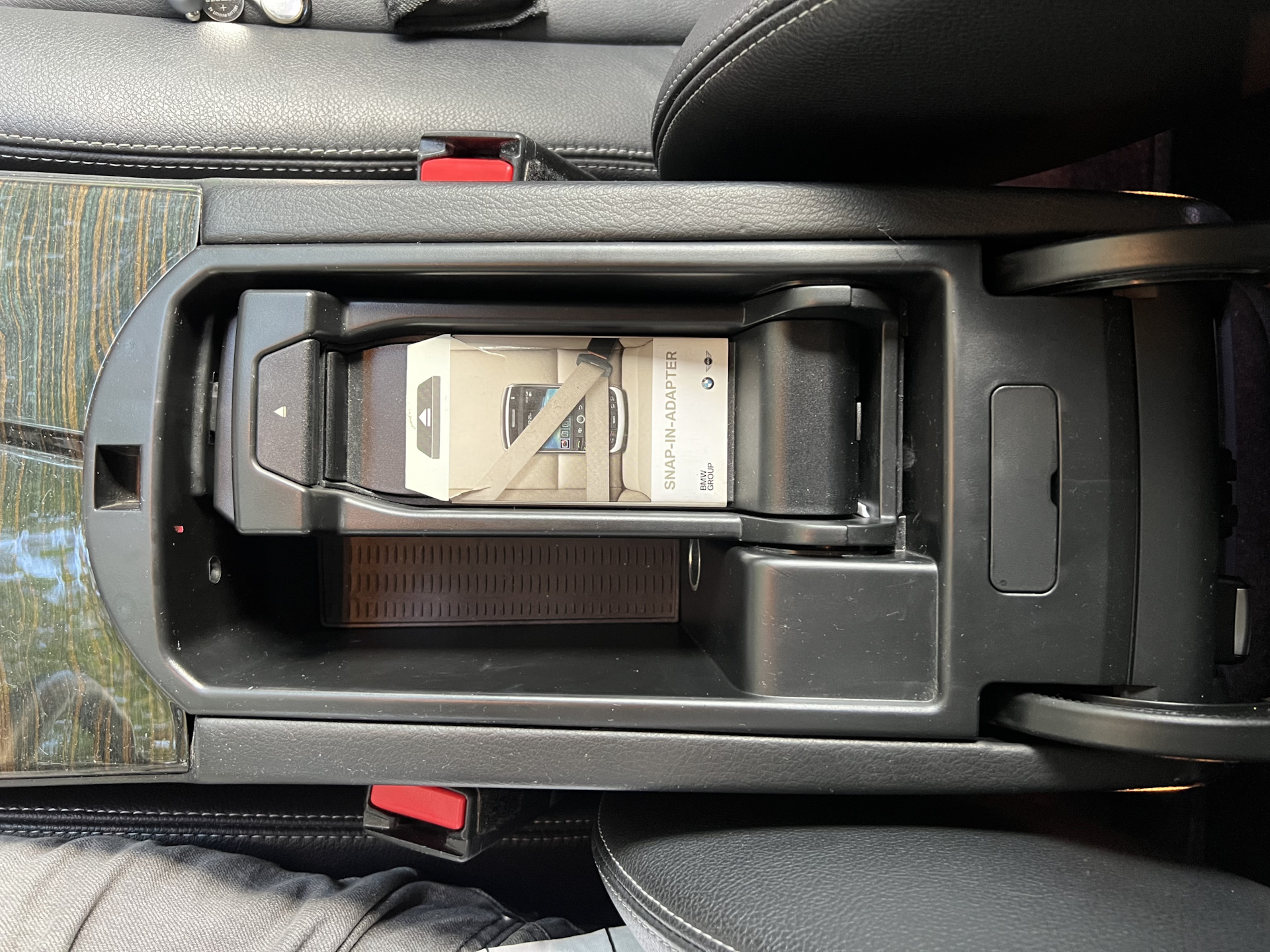

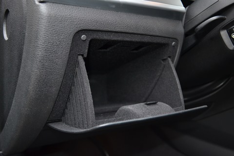

С момента покупки бесила меня эта приблуда в бардачке под подлокотником. Очень много места занимает и постоянно приходится его поднимать/опускать.
Прочитал у https://www.drive2.ru/users/alexandrbm/ как он заменил его на вставку без этого адаптера, но на Авито их за разумную цену не продавали.
И вот, в очередной раз, копаясь в Авито, Я НАШЕЛ ЕЁ.

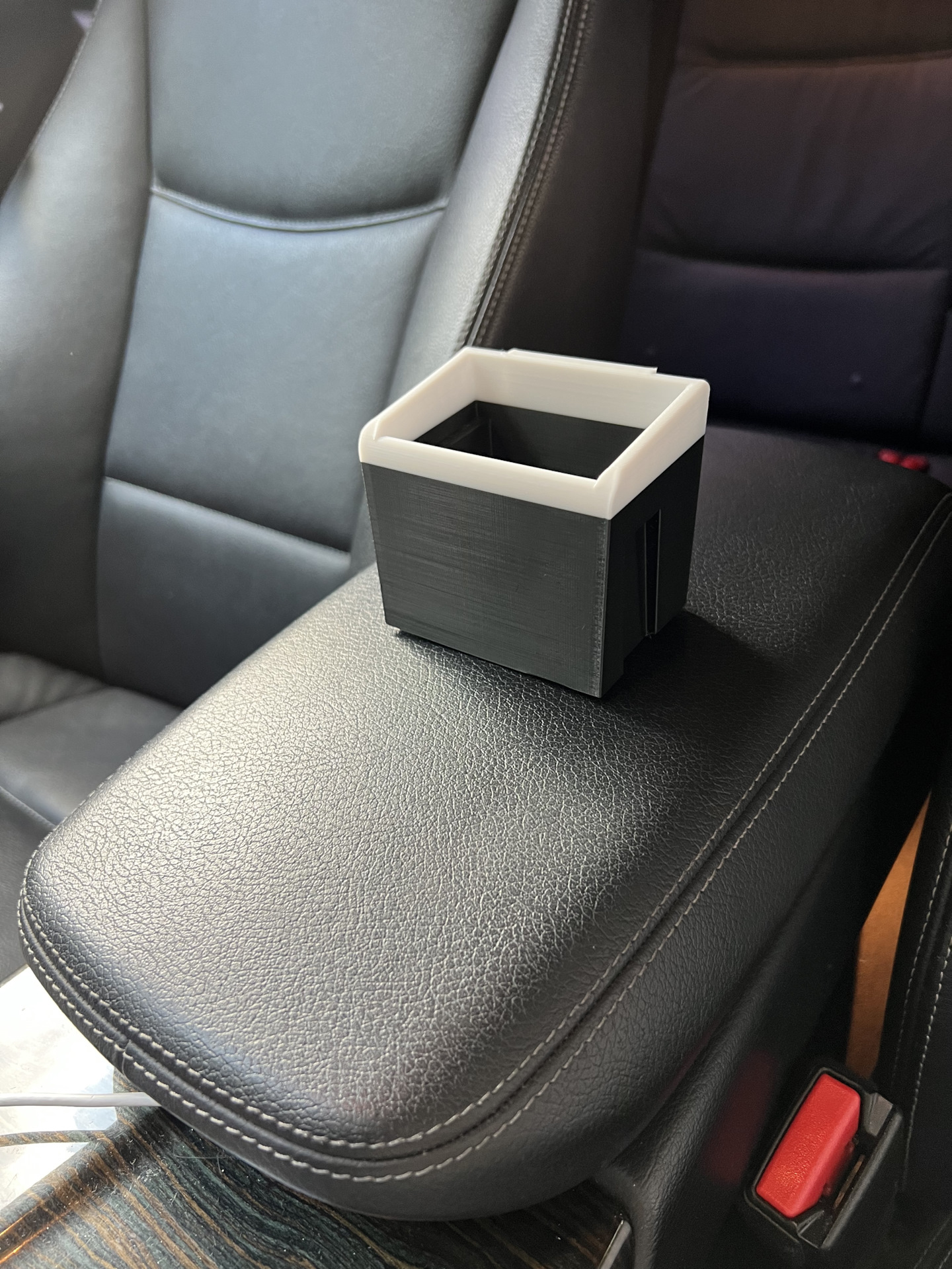

Её — напечатанную на 3D-принтере вставку на замену snap-in адаптеру.
С помощью плоской отвертки и TORX на 20 и на 10 заменил его на приобретенную вставку.
Как по мне, оно даже лучше чем оригинальные потроха без адаптера, потому что можно в неё положить что-то мелкое — ключи или брелок от автоматических ворот. А уж за 500 рублей это вообще подарок.
Всем удачи!

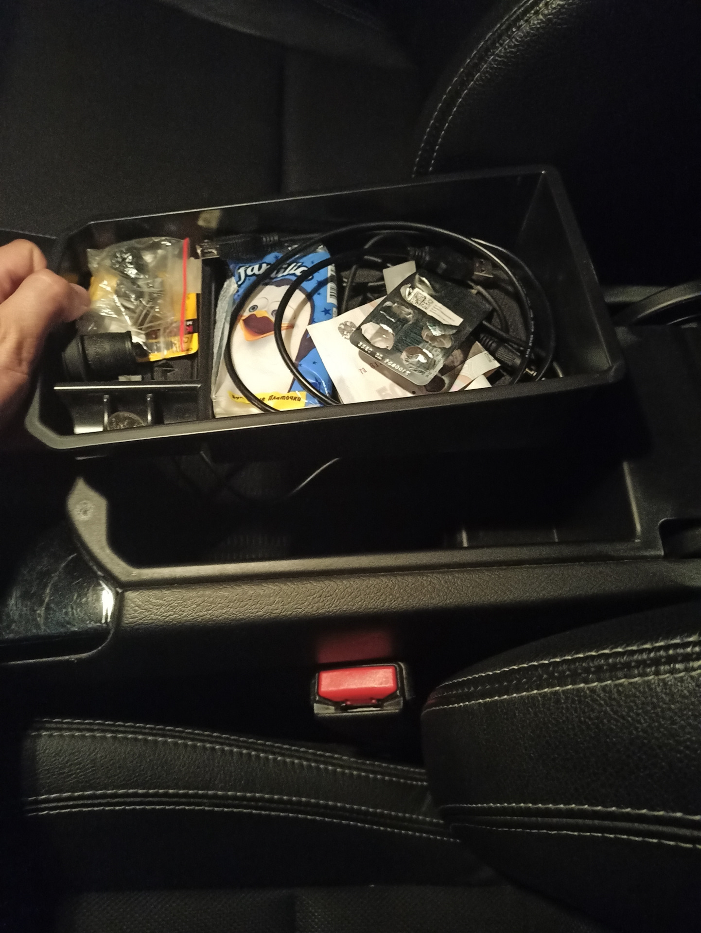

А можно поподробнее, как снап ин отковырять?
Надо поднять коврик который на дне, под ним винты, их открутить. Заглушка сверху тоже убирается, под ней винты. Потом вся эта херабуда поднимается вверх и по бокам откручиваются саморезы которые держат снап-ин.
А что делать с кабелем зарядки?
Отключаешь, изолируешь и оставляешь в недрах машины.
Большое спасибо
Такую же выкинул на днях, там три разъема и все сука разные, один так и не смог отключить, отрезал. Ну что за инженерная наркомания?
