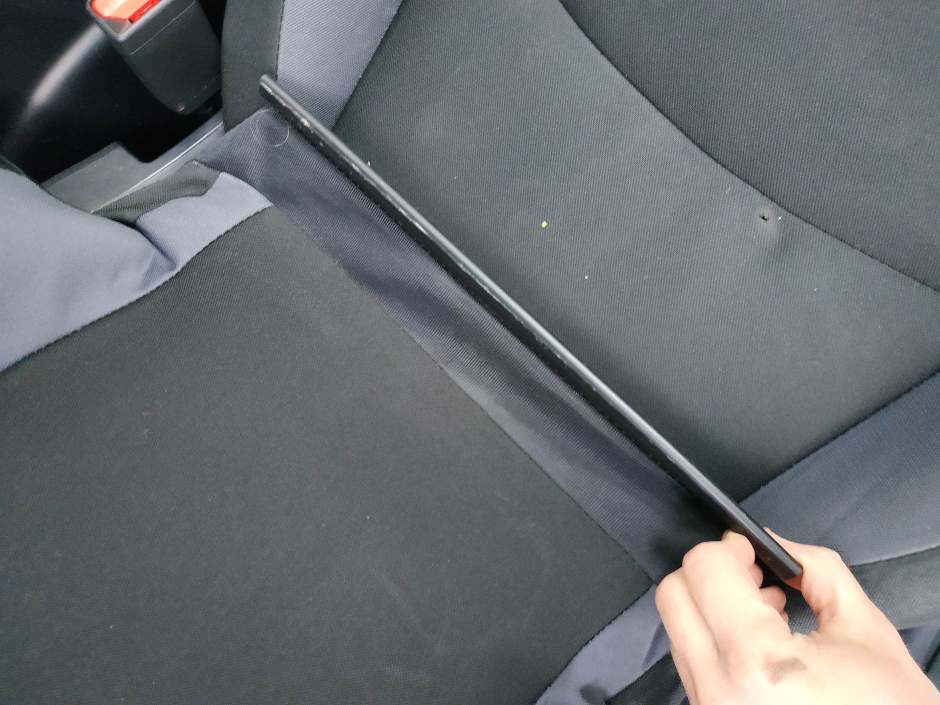

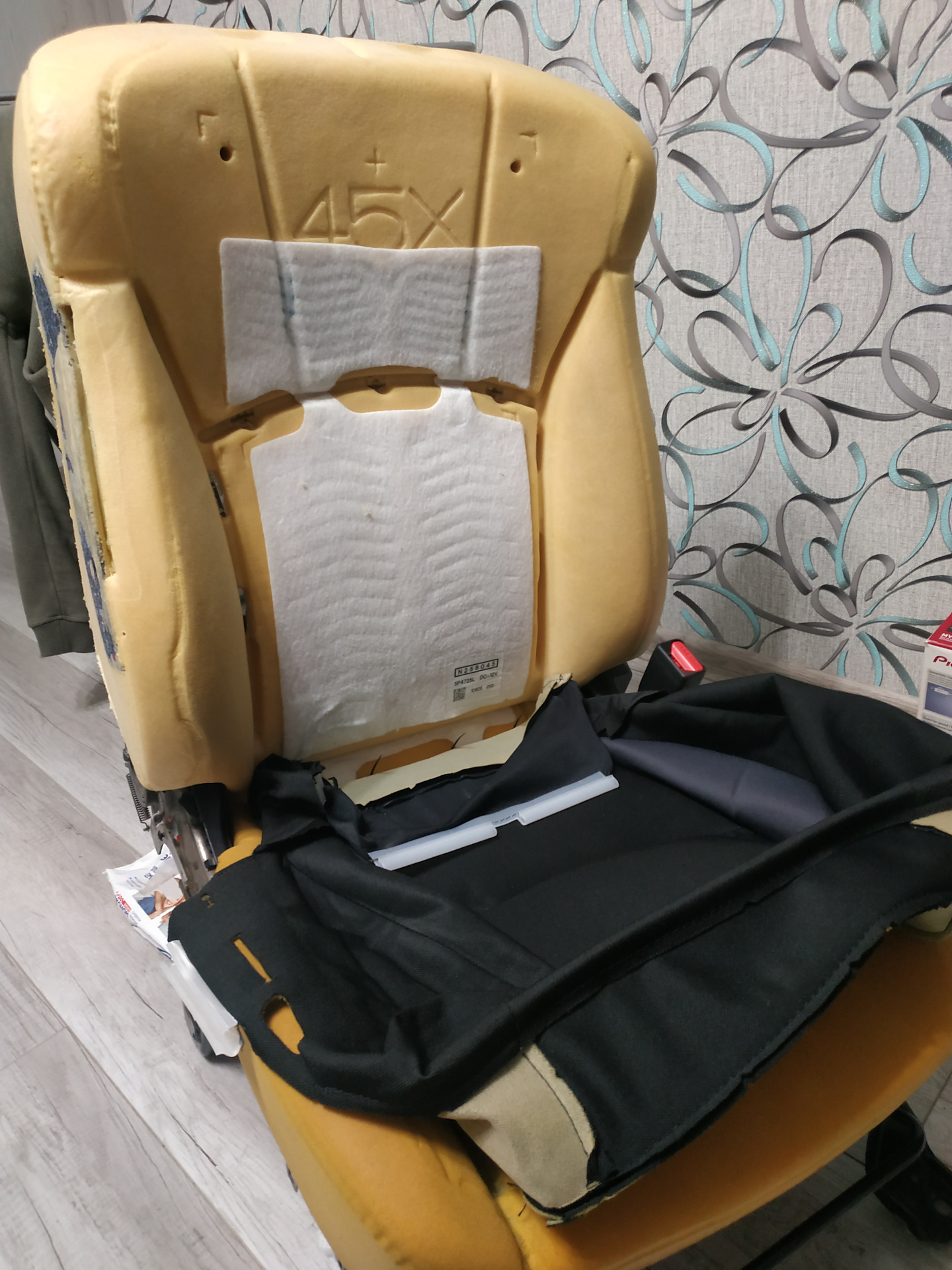

Решил стирануть чехлы с сидений. На пред. авто полностью снимал с авто сиденье и целиком стирал. Сейчас решил снять чехлы. Муторно конечно. Сразу могу сказать, что лучше снять сидение с авто и все проделывать отдельно от автомобиля. Гаража нет, затаскивал в квартиру ))) Кольца разгибал острой широкой шлицевой отверткой. Пробовал кусачками, специально купил еще их, но походу они затупились после 2-3 итераций и вернулся к отвертке. В общем на все про все, с первым сидением часа 1,5 провозился, со вторым мин 40, опыт )) На самом деле не сложно, интуитивно понятно всё, было бы желание. Фото прикладываю, может кому пригодится.

Я приблудой для снятия стопорных колец разжимал эти кольца за одну секунду )
Я по началу мучался, пристраивался. Приноровился, отвертку между двумя витками и на изворот, а дальше просто отцепить с одной и другой стороны. Даже не подумал о ней, лучше бы ее купил вместо кусачек )))
Я тот же путь прошел на прежнем авто, но тут умнее стал 🤣

Я на лансере раньше просто вытаскивал сиденья и мыл всборе керхером и химией . Отлично отмывались. Сиденья при этом были с подогревом и подушками, но все норм.
Этож сколько их потом сушить то надо, и самое главное — чтоб еще было где! )))
Пол дня оттекали на улице, потом 2 дня подкладывал полиэтилен под зад.
Класс, а разбор заднего будет?
До них пока не добрался, но думаю стирать целиком…
А как стирать целиком и чем?
У меня вариант только один, стирка в ванной)). Пока не знаю, если сидение выпрямиться в лежачее положение, то поставлю в ванную и буду стирать. Я ранее использовал химию "Konda Салон", сильная штука. Смешивал в пропорциях в бутылке с пульверизатором и наносил на ткань, ждал потом смывал. Можно щеточкой еще. Хорошо сполоснуть. Потом сушка на балконе. Так на фабии делал, причем сидухи были с подогревом, после всё работало )) www.drive2.ru/l/488643034544603601/
На кубике наверное самый удобный разбор сидений, там спинка и сиденье отделяются и стирай спокойно. Сразу скажу поролон нормально просыхает за ночь, день, ночь и можно ставить. www.drive2.ru/l/508521380141072441/
