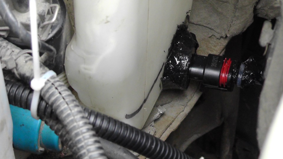

Шаг 4. Реализация
В бачке омывателя сверлим отверстие. На форумах писали, что подбирали какое-то кольцо резиновое и ставили на него. Я не смог его найти. Поэтому просверлил так, чтобы датчик вставлялся туго с прицелом поставить на герметик. Ключевой момент — расстояние от дна бачка до датчика. Методом нехитрых экспериментов с тестером я выяснил, что датчик замыкается, уже когда продольная ось подвижной части датчика становится под углом 35-40 градусов по отношению к продольной оси датчика. Исходя из этого, я разместил датчик как можно ниже. Итак, датчик установлен в бачке.

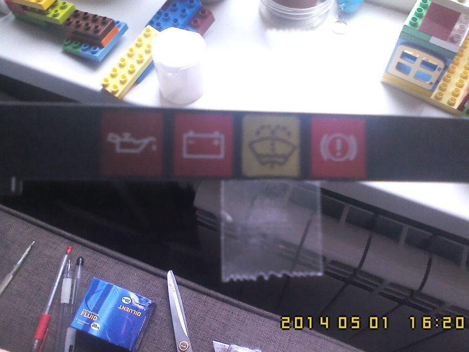

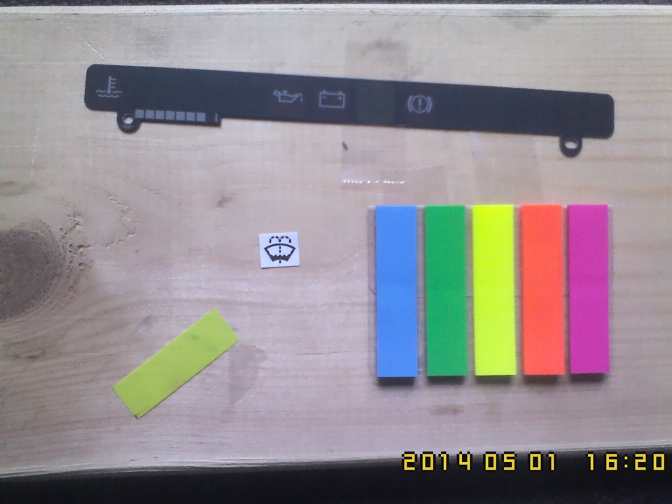

Светофильтр с нанесёнными пиктограммами в незадействованных местах покрыт каким-то непрозрачным слоем, лампа через него совсем не светит. Этот слой необходимо аккуратно острым ножом удалить.

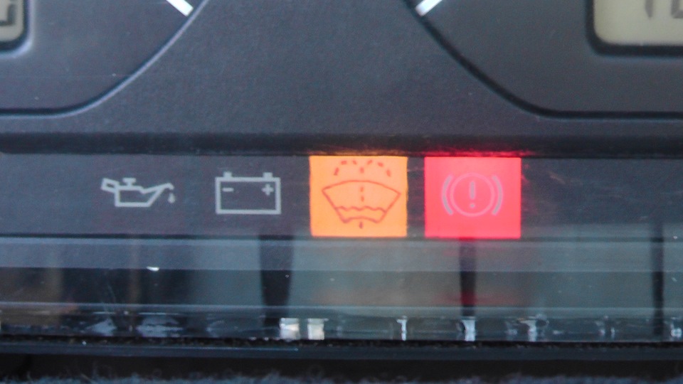

Дальше стоял выбор — или просто поставить на светофильтр кусок какого-либо жёлтого прозрачного пластика (жёлтого — потому что это будет не критический сигнал, при котором нельзя ехать, а просто предупреждение, типа скоро доливать), или заморочиться и каким-то образом нанести пиктограмму уровня омывателя. Делать так делать — решил таки заморочиться)))
Сначала попробовал просто распечатанную бумажку с пиктограммой подсунуть под жёлтый канцелярский разделитель — свет от лампы шёл очень плохо. Далее были испробованы белила канцелярские для корректировки — ими оказалось невозможно нанести тонкую линию — всё расплывалось. Далее была опробована гелевая ручка. Вроде всё получилось- но гель на пластике так и не засох, и постепенно начал расплываться.(((. В итоге взял обычную шариковую ручку и всё получилось.
Ну дальше совсем всё просто — тянем провода от датчика — один контакт — на массу — а второй — к установленной в приборке клемме.

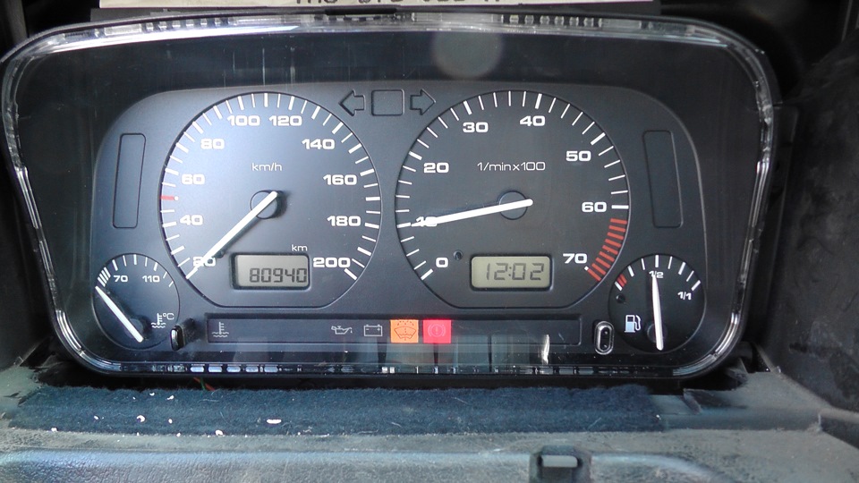

Ну и тест драйв — всё прошло на ура. течи омывайки не обнаружено, при количестве омывайки где-то 700 мл (бачок 4 л) лампа начинает подмигивать на ухабах, и при количестве где-то 300 мл — горит постоянно.
Теперь будет меньше вероятность в межсезонье оказаться с пустым бачком омывателя.
