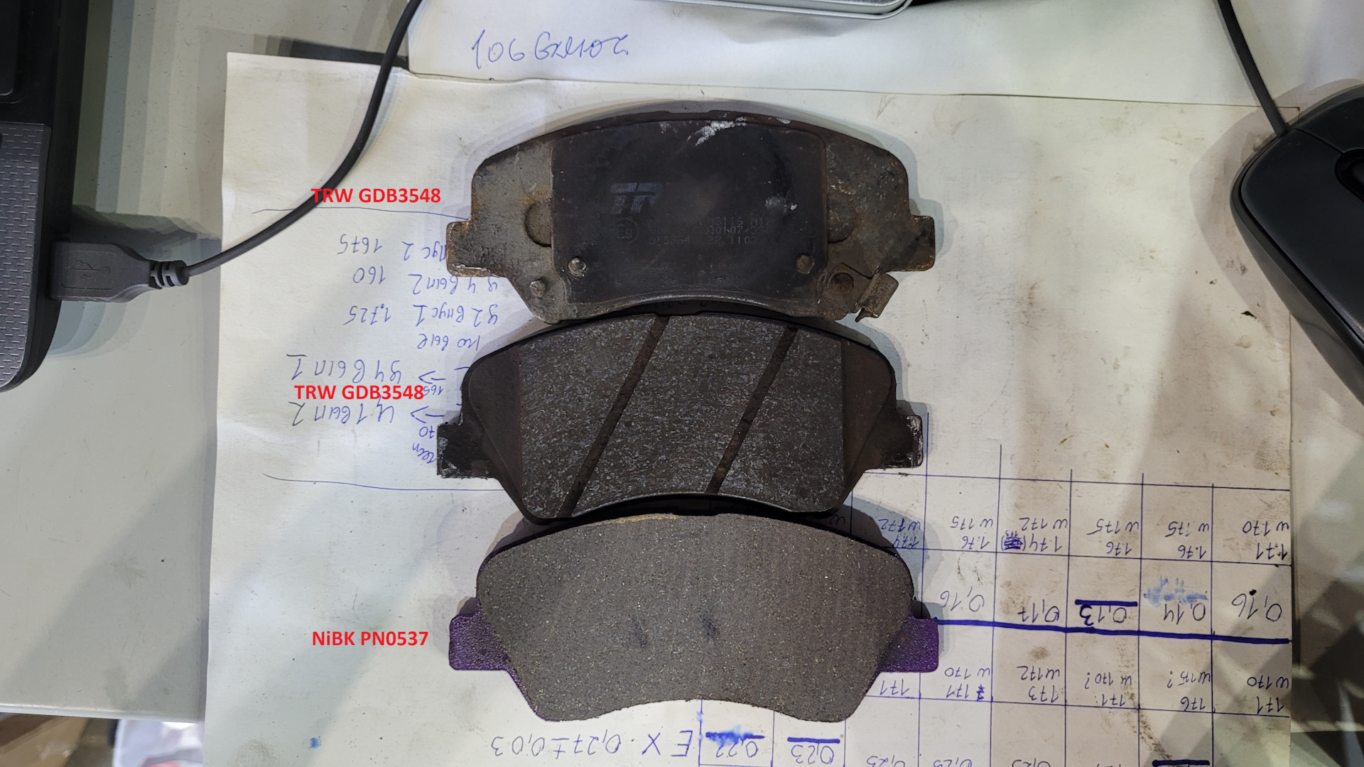

Впечатления от торможения после оригинальных тормозов, практически ВАУ. После небольшого нажатия на тормоз, колодки хватают сразу, при этом обратная связь очень хорошая. Достаточно совсем немного, еще нажать на педаль и машина начинает осаживаться. Мне потребовалось пару месяцев, чтобы привыкнуть к чувствительным тормозам и их работе. Мне понравилось, как останавливается машина, мне понравилось какое минимальное нажатие на педаль тормоза необходимо, для прогнозируемого торможения. Но не бывает меда без дёгтя. Через несколько лет начали скрипеть. Танцы с бубном не помогли. Скрип проявлялся в момент лёгкого нажатия, стоит нажать на педаль немного сильнее, скрип пропадал. Я подозреваю, этот скрип появился, из-за тормозных дисков, которые были практически убиты колодками. Вы не поверите но, колодки стерли диски до не приличия, при этом у самих колодок износ примерно 50%. Фото колодок будет ниже, фото дисков добавлю позже.

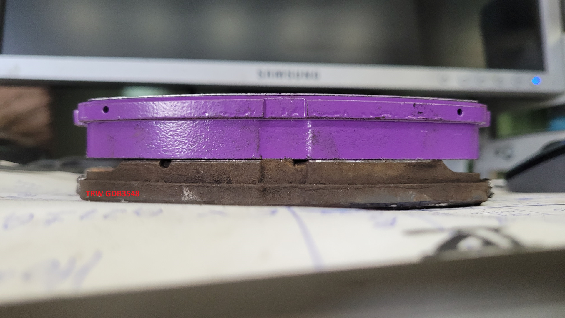

Колодки NiBK по сравнению с TRW имеют большую площадь соприкосновения с дисками, и нет прорезей на фрикционах.
