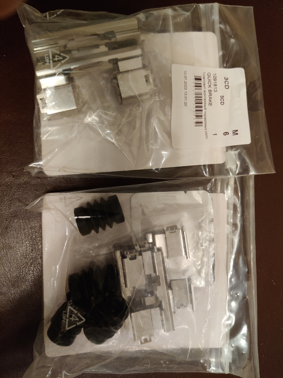

Колодки идут без пластин. Купил пластины отдельно.
Quick brake 1091813. 790 р.
Quick brake 1091813 1121 р.
Направляющие передних суппортов. Frenkit 810072 *2 шт. 1256 р.
Направляющие задних суппортов Frenkit 810042 *2 шт 1318 р.
Но как оказалось задние направляющие переделывал прежний хозяин, были поставлены от газеля, купил 4 направляющие 400 р.
2 шт отдал токарю чтобы сделал канавки для резинок, резинки поставили родные.
По работе 3000 р.
Также покупал ремкомплект для поршней, но как оказалось там всё хорошо решили не менять.
