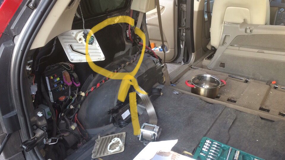

Долгий и нелегкий путь по переходу от 5 местного салона к 7 подходит к завершению. На сегодняшний день получилось то, что и задумывалось.
Как говорится, терпение и труд все перетрут (ну и чуточку везения:)) Но всё по порядку.
Начиналось все, как возможность увеличить посадочное пространство машины, а дальше затянуло. Сразу оговорюсь- для тех, кто тоже захочет переделать из 5 в 7- местную, ищите сразу салон целиком и разбор чтобы производили при вас или сразу с установкой в вашу машину. Сбережете время, нервы и деньги.
Первоначально я думал, как по истечению времени и общения с другими владельцами хс90 (и не я один), что можно приобрести 3-й ряд и на этом как бы всё. Чем, кстати, недобросовестные товарищи с разборок и пользуются. Однако так не получится, так как второй ряд у 7-местной отличается конструктивно, а именно- наличием салазок, укорочённой спинкой и механизмом сдвига боковых сидений. Соответственно, установив 2 и 3 ряд, можно, в принципе, и успокоиться. Будет все работать, при том, что все крепится на штатные места. Ну а если есть желание сделать почти как положено, то придётся ещё поставить и подключить вентилятор для 3 ряда, к нему воздуховоды, и заменить боковые накладки на накладки с дефлекторами. Единственное, есть нюанс по подключению кондиционера-это почти нереально, хотя технически возможность есть. Для этого придётся разобрать весь салон, что в моем случае я посчитал не рентабельным. Так вот, возвращаясь к моему салону и к разговору о чуточке везения, на днях мне повезло и в объявлении попался 3 ряд в моей коже. Недолго думая, созвонился. Оказалось, продавец приобрёл салон целиком от 7-местной из Европы, а так как ему нужны были только 1 и 2 ряд, выставил на продажу. Продавать только шкурки он отказался, так что пришлось брать целиком. И тут понеслось! Сразу заменил на родные шкурки на 2 ряду, благо все заменяемо, с небольшими доработками, и поменял шкурки на 3 ряду. Временные затраты, проводимые мероприятия-на все про всё- день, а удовольствие навсегда! )))

Добрый день! А вам удалось подключить пиропатроны ремней третьего ряда?и какую проводку пришлось докупать?
Поздравляю. В полку прибыло.
Где устанавливается вентилятор 3го ряда?
В багажнике со стороны водителя. Если там стоит саб, то вентилятор не установить. Или то или то

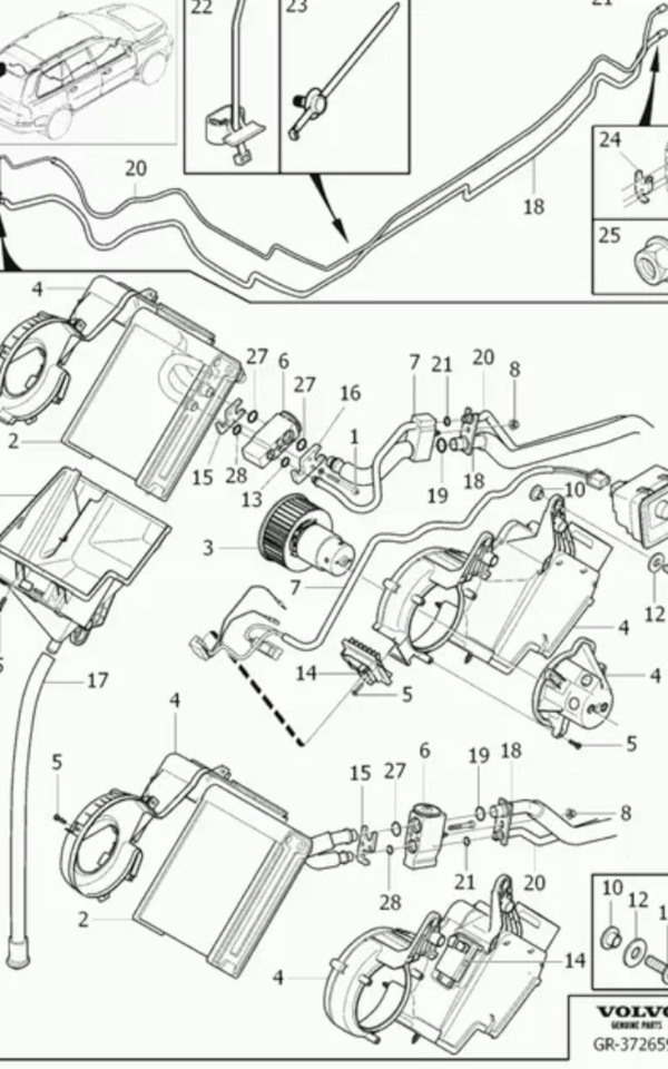

Это если второй кондиционер есть?
На сколько я знаю, по разговорам со специалистами волво, там трубки протягиваются ко вентилятора третьего ряда
Tragladit007
Но это тот ещё геморой, так как для этого надо разобрать весть салон, с полом и торпедой, что бы добраться до места подключения
Tragladit007
У меня с завода 3 ряда сидений но кондиционера второго нет, и вентилятора тоже нет🤷♂️ Вентилятор без кондиционера может быть? Что бы просто помогать разгонять воздух основному вентилятору
Кандер один. От него трубки проходят к вентилятору 3го ряда.
