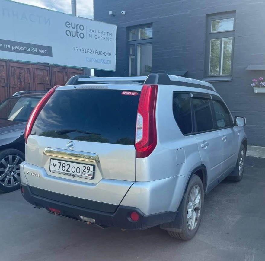

Записался на сервис в Евро-авто на замену масла и промывку форсунок (давно рекомендовали там же), так как остался такой вариант, чтобы побороть кипящий чайник горящий чек.
Приехал 3.08.23г. на ТО 🛠.
