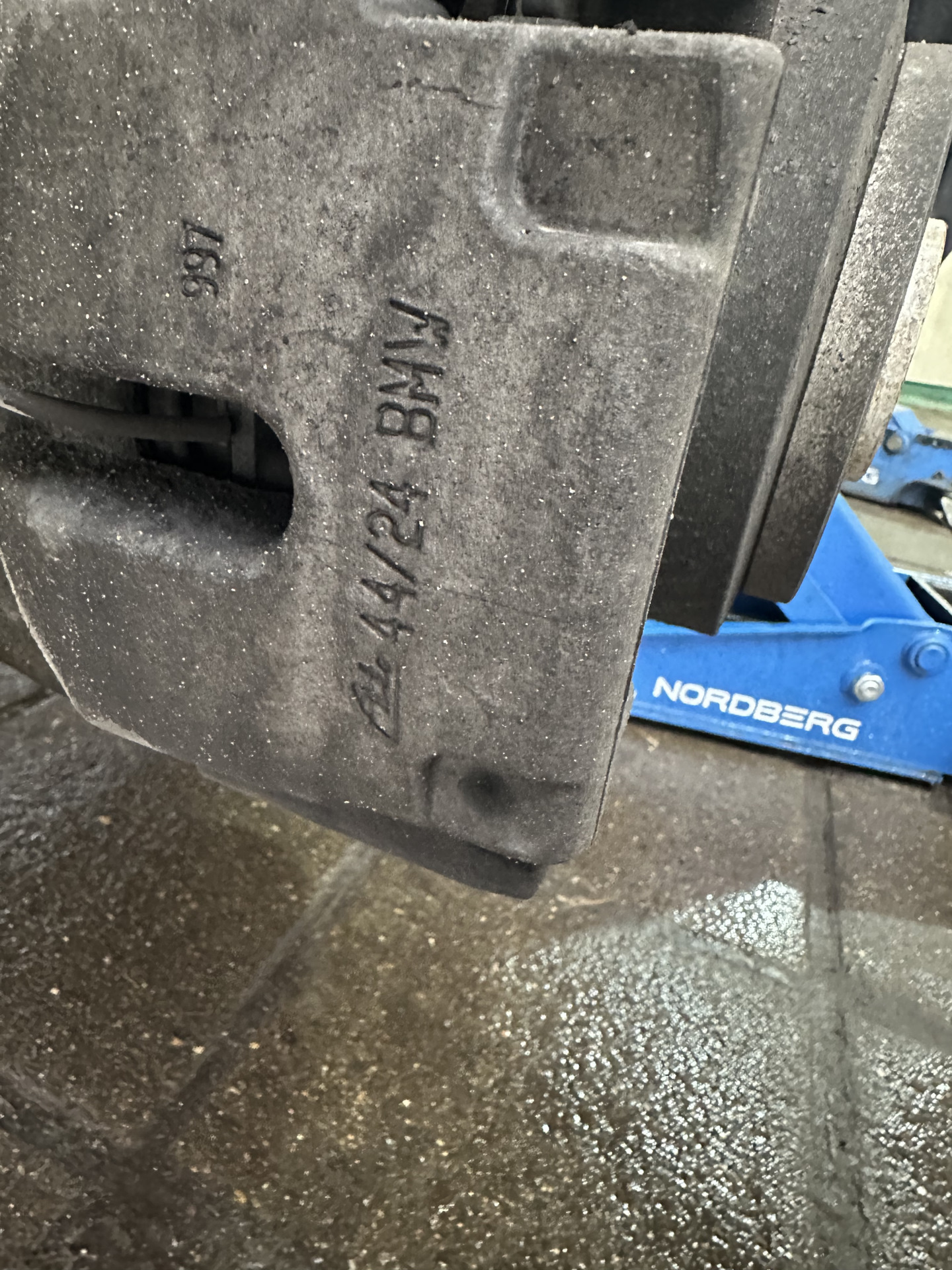

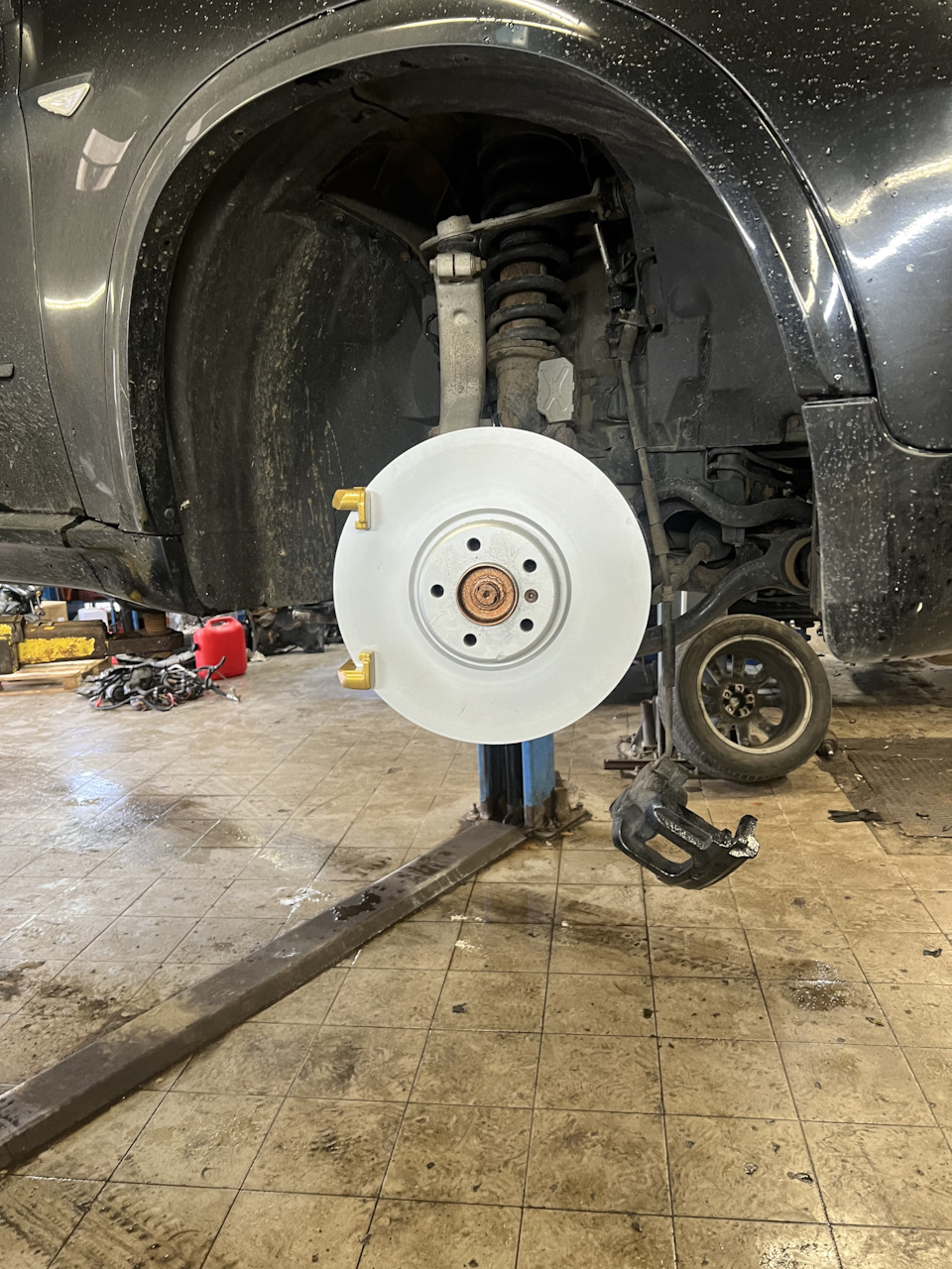

Всем привет, стояли у меня тормоза 3.5sd 365/36 перед двухпоршневые и 345/24 зад, решил немного добавить уверенности и поставил тормоза от 50d с передними дисками 385/36 однопоршневыми суппортами и зад такой же как и стоял, пока тормоза были на руках решил их покрасить и перебрать полностью, переделкой доволен больше внешне, закус возможно стал интересней, по этому рекомендую, всем спасибо что читаете и ставите лайки!😊

доброго ну пдскажи а в итоге заменил и что, тормозить стал лучше или педаль меньше надо продавливать? короче ощущения после замены
Ощущение что якорь как будто, педаль супер мягкая и чувствительная, при торможение резко жопа с сидухи съезжает, самые четкие тормоза которые были на е70, мне М-тормоза так не понравились как эти
тоже перед выбором ставить от м5д(385) или просто от 5и(365)
365 два поршня даже не думай, не тормозят и греються сильно, лучше переплотить и поставить 385 один поршень 100%

просто всегда думал что два поршня лучше чем один большой

Привет, это скоба спереди, нужно померить размер диска и мы поймем от чего у тебя стоят тормоза от 50d или от ф01 374/36
Привет . Поглядел, у меня вот что . Можешь пожалуйста подсказать оригинальный номер тормозных дисков и колодок ?
Диски : 34 11 6 782 068 / 34 11 6 782 067

Обновив диски, тачка стала по другому реагировать на неровности, подрессоренная маса важна
Ничего не заметил такого, там чугун тормоза, тут алюминий, так диск целый, тут облегченный 🤷🏻♂️ как будто все как и было
