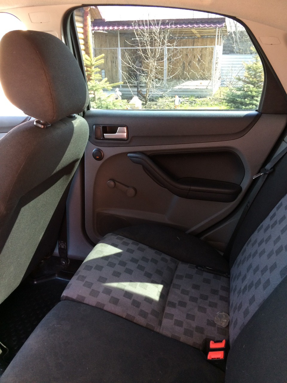

Я думаю не для кого не секрет, что форд фокус в хороших комплектациях имеет 8 динамиков. Однако у меня комплектация комфорт, так что довольствовался 6-ю. Пассажиров сзади возил редко, и так случилось, довелось мне самому не заднем сидении своего авто прокатиться, и обратил внимание, что звука задних колонок расположенных в области ног практически не слышно. Условно говоря сидишь сзади, а весь звук идет спереди. С автозвуком был не знаком, и из-за чего такая фигня до меня дошло не сразу. Как оказалось, с учетом того, что нижние динамики высокие частоты не выдают, то например текст песен при негромком прослушивании был не слышен. Почитав записи продвинутых людей, решился на установку. По описанию ничего сложного не было, однако нужно было резать дверную карту. И так по порядку.

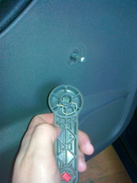

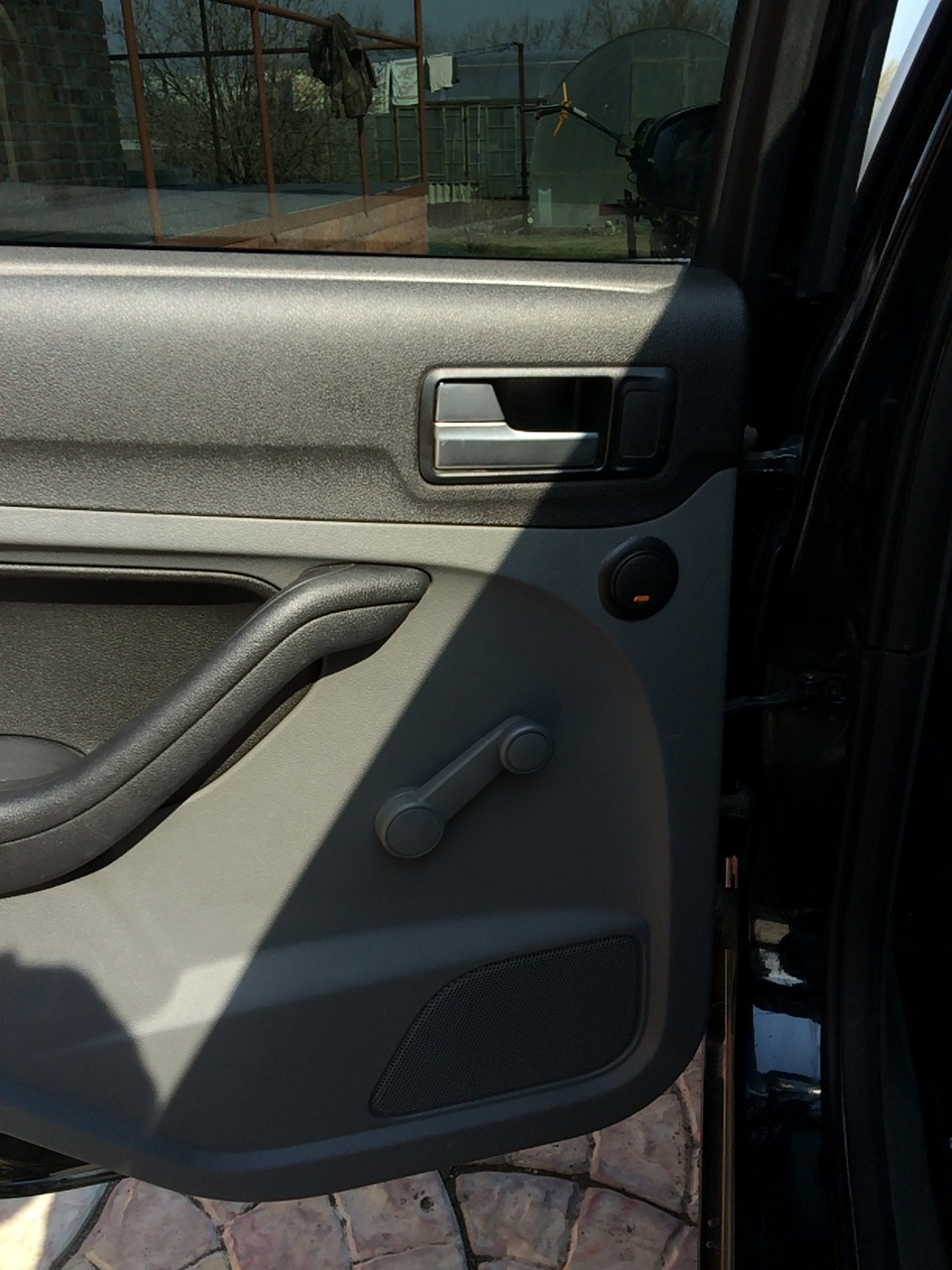

1. Снятие задних дверных карт, процедура не сложная, если не брать в расчет что у тебя задние двери укомплектованы мясорубками, крепятся они следующим образом. После съема сломал пару клипс

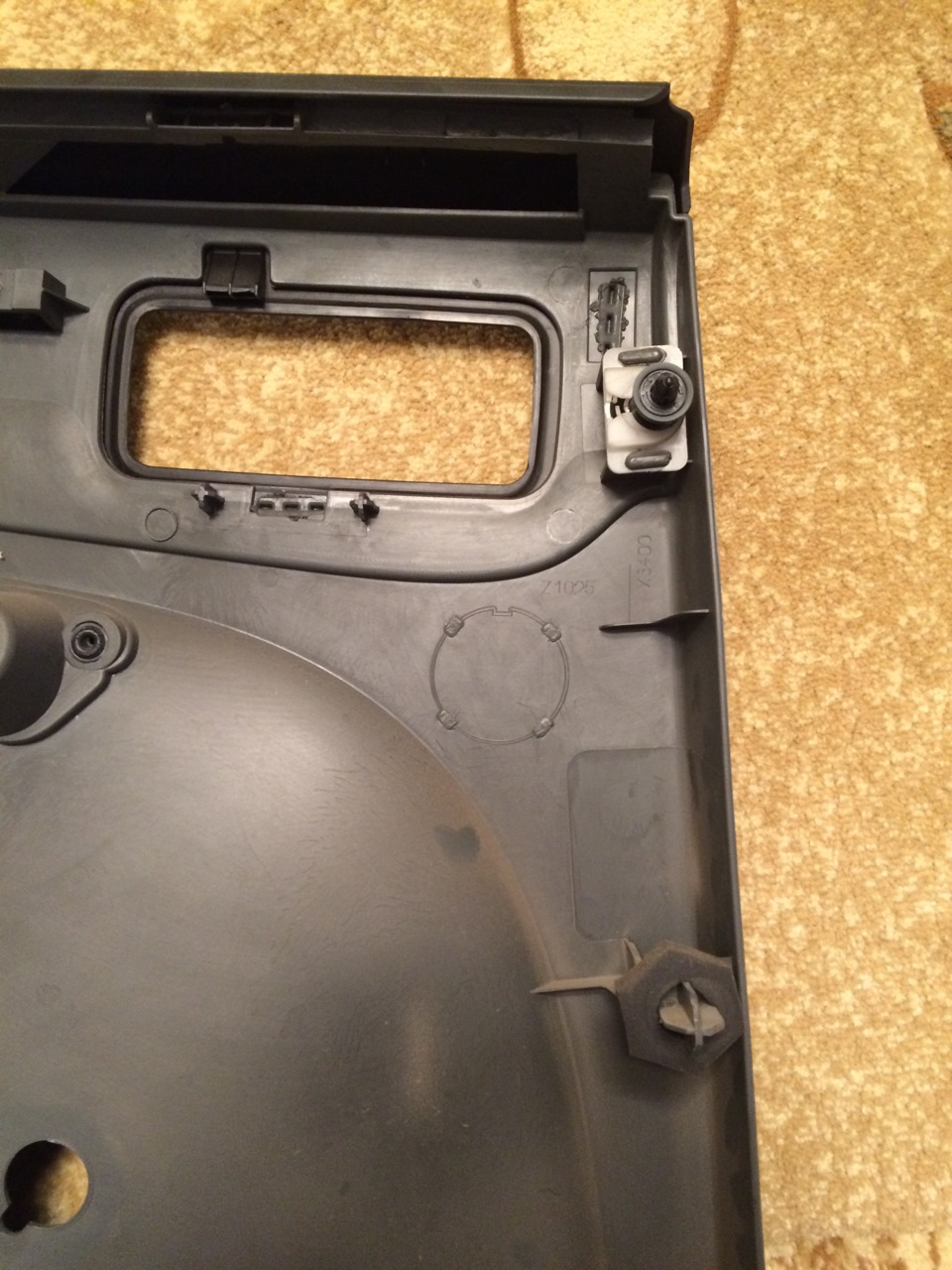

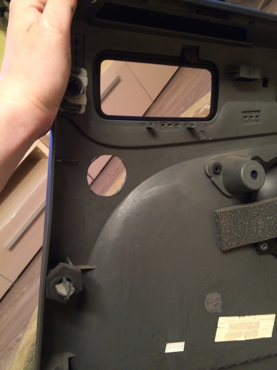

2. Канцеряским ножом вырезаем отверстие под твиттеры, благо на обратной стороне двери есть рельефная аппликация где ставятся ВЧ динамики.

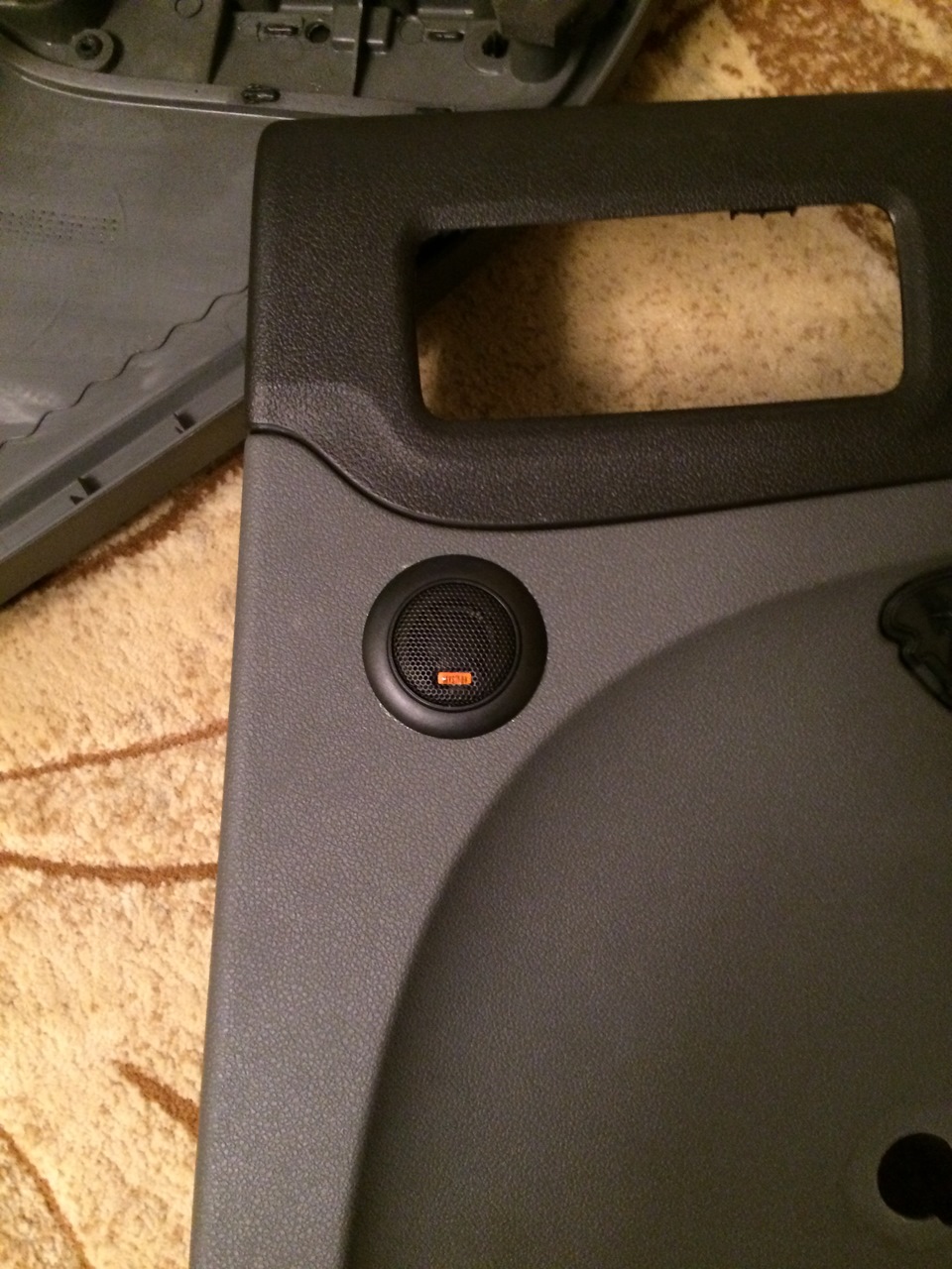

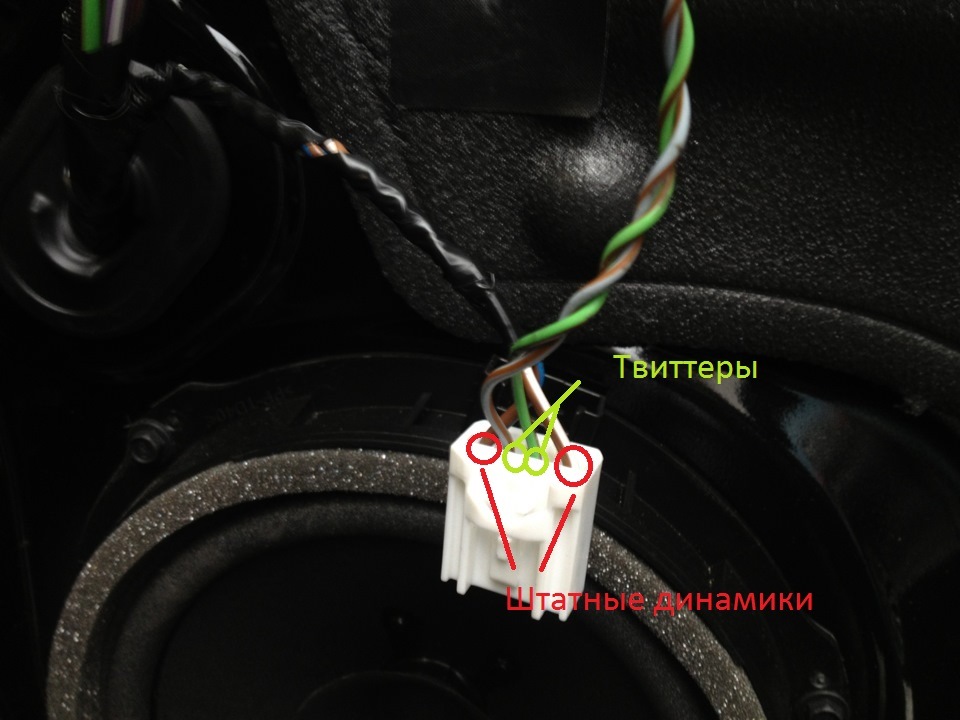

3. Ставим твиттеры, твиттеры купил фирмы Mystery MJ 2T 1", как объяснили позже, что не самый лучший выбор однако мне звучание для бюджетного варианта более менее, главное не шипят. Указанные твиттеры укомплектованы кроссоверами, это приблуда, для того, чтоб срезать средние частоты и твиттер не сгорел.
4. Крепим к штатным колонкам, при установке возникло пару моментов из-за которых процедура установки затянулась на пару дней. Если соединять параллельно через кроссовер, то звук выдают слабый, еле заметный, для сравнения передние ВЧ динамики звучали на порядок громче. А без кроссоверов звук был громче, но были слышны средние частоты. После советов Erni911 начал пробовать различные варианты соединения, и как оказалось не зря. Разъем штатных динамиком имеет 4 отверстия, и присоединять необходимо в такой последовательности.

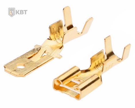

Контакты крепил такими разъемами, продаются на Авторынке Горский в Новосибирске.
5. Подключаем и наслаждаемся полноценной аудиозоной пассажиров задних сидений.
Думаю твиттеры после поставлю получше, опыт кое-какой уже есть.
P.S. Снял пленку с панельки, что-то надоел мне этот колхоз. Будем двигаться к аквапринту)))
Спасибо за внимание, надеюсь статья получилась полезной, некоторые фотографии взял у Silver-Age и Abrikosa

Поставил твиттеры без кроссоверов, подключение в разъем штатных? А что делать если поставил нештат и просто спаял провода с колонками? Как подключать твиттеры?
Если не поставишь, можно твиттеры спалить… Ставяться просто параллельное соединение!
Поставил с кроссоверами, еле слышно пищалки
