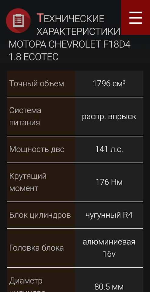

К стати, у вас не z18xer. На Крузе F18D4. Там 141 л с. Поршня, шатуны, коленвал и распредвал другие.
то есть ПТС врёт.
Значит меняли мотор.
Я не встречал Круз с 140 л с. У Круза 141 л.с.
Если у вас реально z18xer, то вам сочуствие! Он слабее и расходует на 700 гр больше!
Это данные с ПТС . А у меня 141 л.с. по тем же документам.
Мотор лично при мне никто не менял, машина с нуля из салона.
Уж какая есть.
Мотор z18xer 140 л.с. ставили на Опель!
Шевроле 141 л.с. это мотор F18D4. Его характеристики

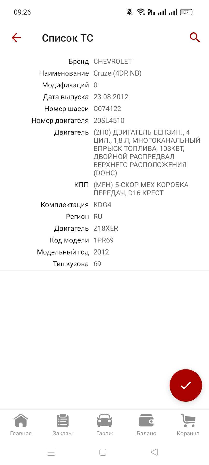

У меня так
а у меня вот именно Z18XER и далее циферки
кстати, у меня еще и KL1J, и его года два не было в базе РСА или как её…не могла е-осаго делать.
У меня так
я нашла сегодня номер. XER у меня…

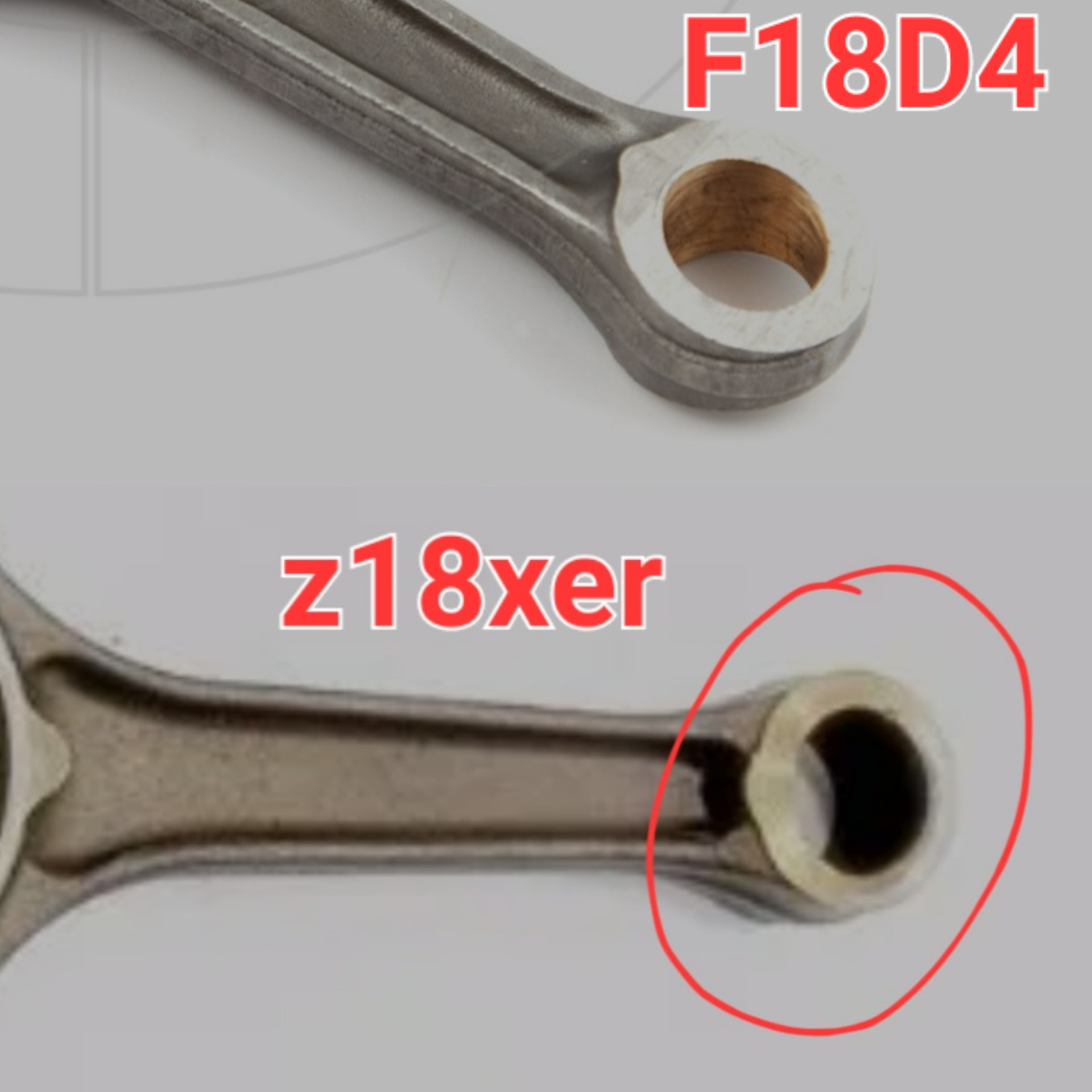

Вы мотор дрлали. Какие там шатуны были? Был скос в верхней части?
а я не видела шатуны, напишу мастеру, уточню. Может, удастся увидеть номер сверху, у некоторых не совсем сбоку, не надо снимать коллектор
Блин. Забыл, что общаюсь с девушкой )))
А вы уже не увидите шатуны.
Их видно, когда они без поршней.

И в чем разница в скосе?
Да. У Круза шатуны с скосом, для меньшего веса. Шатуны и поршня меньшего веса, соответственно противовесы коленвала легче.
За счет облегченной ШПГ прибавка мощности и менший расход.

Не говори если точно не знаешь. Z18XER ставили не только на опель, у меня рестовый Cruze Hatchback. На фото сам посмотри
Я не знаю, откуда у вас там 141 л.с. или отеуда мотор Опеля.
Я весь интернет перерыл и информация везде одна, что z18xer 140 л.с. А вот мотор F18D4 141 л.с.
Где то у вас в ПТС обман. Или в модели мотора или в л.с.
Посмотрите на маркировку блока, если ХЕР, значит 140 л.с.
На моторе тоже написано z18xer, а лошадей не 140 и не 141, а чуть чуть больше, тк машина шитая
Если на моторе написано ХЕР, значит нам не облегченная ШПГ и 140 л.с.

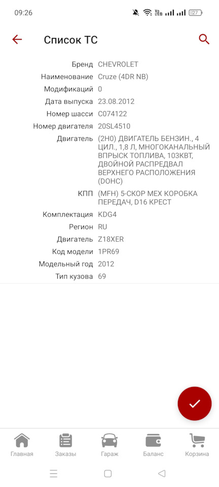

Хз меня 1.8 2011 год z18xer 141лс 🤷♂️
Если z18xer, значит 140 л.с.
Alekc1989
так же, только 2012 год.
Выше у человека так же, только 2013 год ( синий хэтч)

У меня тоже в ПТС z18xer.И двигатель не менялся
а внутри цифры смотрели?
На блоке ДВС, нет не смотрел)хотя продавцы в з.ч Тоже говорят что f18 d4, но я не грею голову насчёт этого)Есть что делать и без этого в крузе
вот и я что-то не посмотрела… а по базе гибдд вообще не пишут варианты эти, только вот вторую партию цифр
Сверку прошел, значит все четко, на двс даже не помню где этот номер выбит

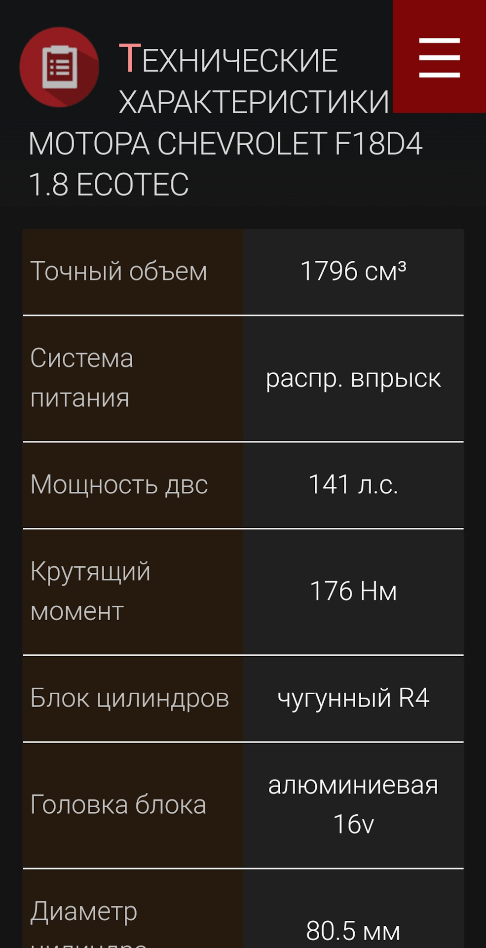

Вы правы и не правы!F18D4 это А18XER, а Z18XER это отдельный геморой, а них распред валы разные
блин, надо было эту тему поднимать, когда она разобранная была))
В другой раз неспешите с ремонтом, "голову надо держать в холоде")
да я, собственно, и не спешила. но вышло как всегда
RonnieSilvia
Да нормально всё, это просто человек такой, он тут один такой индивид😄
TAIGER86
F18D4, это модернизированный мотор z18xer. 141 л с.
Там облегченная ШПГ, коленвал и другой режим работы ГРМ.
Не путайте его с семейством ХЕР, где 140 л с
И крутящий момент у F18D4 выше, расход меньше.

В ПТС у меня z18xer. А если по vin пробить, то 2h0. А 2h0 = a18xer. Нестыковка.
Верно. Мотор Опель. Серии ХЕР.
140 л.с., крутящий момент 175 н/м.
У Круза F18D4, там 141 л.с. и момент 176 н/м.
По разности расхода, можно сравнить Опель Астра и Круз.
стоп. этот двс так же производился под именем F18DA ДЛЯ КОРЕЙСКОГО РЫНКА и, выходит, Опелей… или Шеви?
тьфу. но внизу статьи — эппликэйшн … и Круз идет с 2008 по 2016
и тут же Power output 140 PS и Torque output 175 Nm
То бишь 140 лошадей и 175 крутящий?
Видимо всё-таки у нас z18her. Потому что Евро-4. Но 141 л. с.
