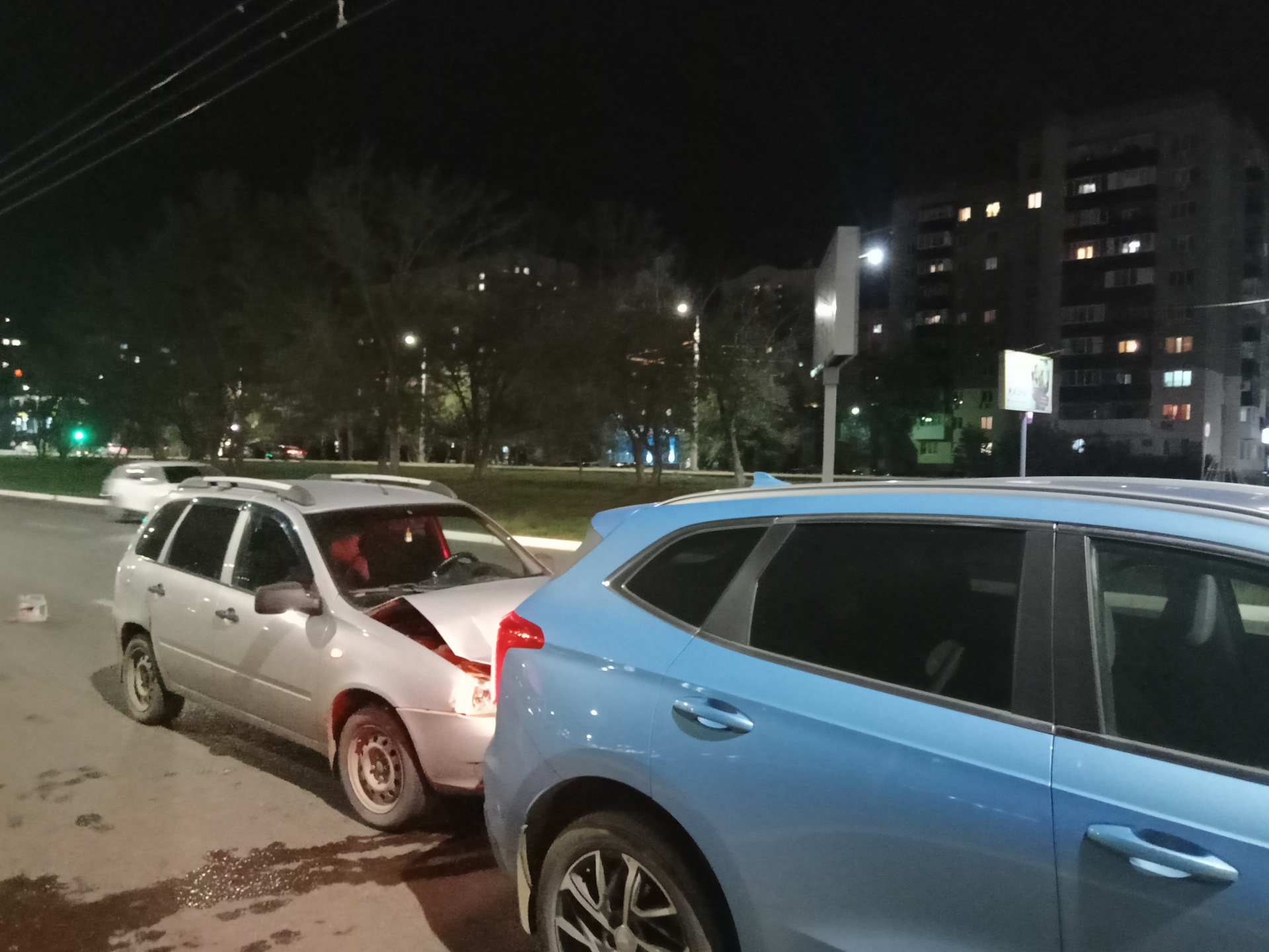

Машине чуть больше месяца и меня догнал летчик с плохим дальномером.
Джолик выдержал достойно.
Из неприятного, перестал работать бесключевой доступ и машина теперь открывается только с кнопок и заводится только когда ключ лежит в подстаканнике, с батарейкой ключа все впорядке, скорее всего сломалась антенна иммобилайзера.
Вопрос к знатокам, я так понимаю в авто 2 антенны иммобилайзера, первая под подстаканником, вторая в заднем бампере, могут ли возникнуть пробелемы с пуском двигателя при поврежденной антенне в заднем бампере, но с нормально работающей антенной в подстаканнике?
Переживаю так как запланировал в конце недили ехать в Краснодарский, а тут неисправная антенна иммобилайзера:(

аналогичная проблема! Причем удар сзади был совсем слабый! И перестал работать безключевой доступ и машина перестала видеть ключ, пока не положишь в подстаканник не запускается! Снял задний бампер думал там антенна повредилась! А оказалось ее там вообще нет!

Там точно не 2 антенны .
В багажнике 2 должно быть (изнутри и снаружи)
Чтобы с забытым ключом в багажнике авто не заперлось . И так же в салоне 1 у консоли и в каждой ручке двери где есть смарт кнопка .
Поэтому авто запустится в любом случае . А вот если антенны внешние померли, то просто не будет работать бесключевой доступ

Антенна в подстаканнике — как раз на случай всяких неприятностей, в том числе и совсем севшей в ключе батарейки, когда он не обнаруживается машиной в активном режиме (нужен для бесключевого доступа к двери водителя, багажника, обнаружения ключа внутри салона).
Поэтому заводиться будет (чип считывается в пассивном режиме).
Что значит в пассивном у мне в бампер приехали и заводится не с первого раза как будто не видит ключ то есть даже не крутит не включает зажигание а потом срабатывает
Ключи, обычно, могут работать в двух режимах.
Пассивный — это когда чип не требует питания и работает только вблизи антенны, раньше в замке зажигания, а у нас в подстаканнике. Это как ключ от домофона, работает только вблизи от, получая энергию от излучения антенны, подобно беспроводной зарядке.
Активный — требует источника питания (батарею), самостоятельно излучая и работая на расстоянии, ну типа как блютус, но попроще и поближе. Всегда, когда ключ не в подстаканнике — работает активный режим. Но, возможно, в машине за оба режима отвечает один электронный блок и повреждение антенны в бампере или дверях сказывается на его работе, например, на качестве и скорости обнаружения ключа.
