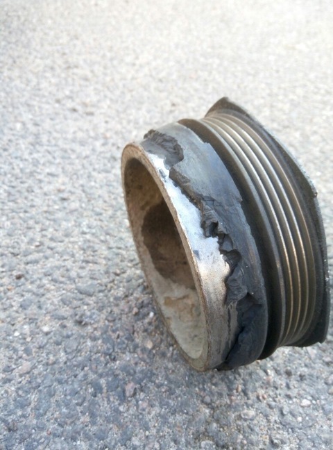

Навигатор показывает, что осталось 14 км… И тут небольшая горочка, я чуть надавливаю на газ и тут трах, тибидох, бум и машина глохнет🥺
По инерции докатываюсь метров 20 до какой то пустынной остановки, пытаюсь завести, а мотор крутит как без компрессии… Ну думаю, всё приехал… Открываю капот, смотрю в сторону ремня а он на меня 🤣🤣🤣 такой, знаете «стоит, но мягкий»…

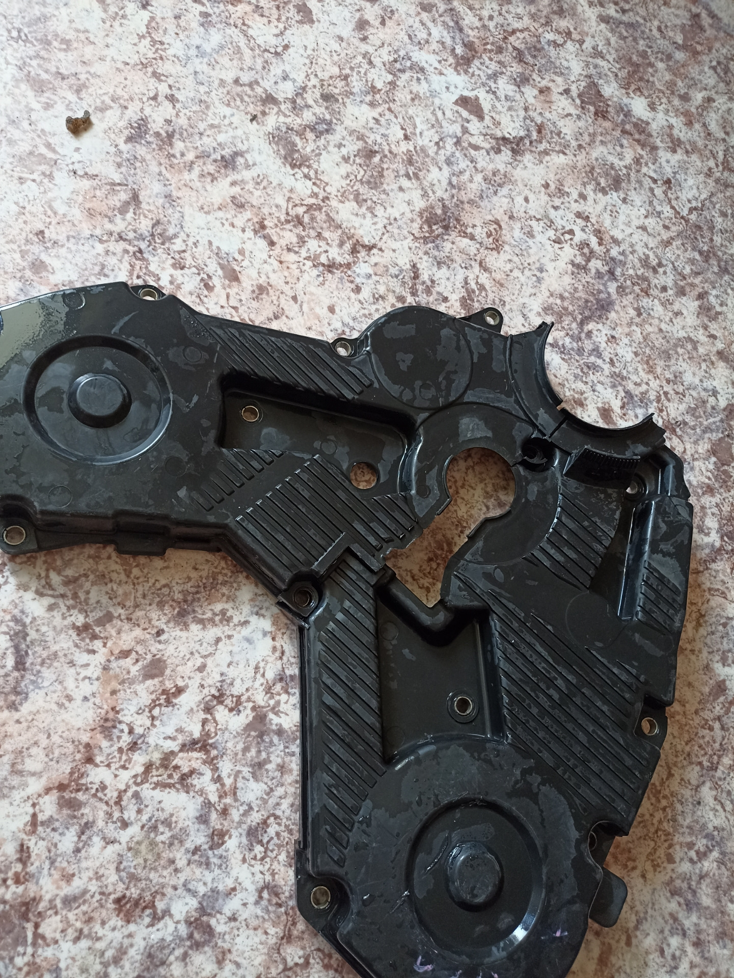

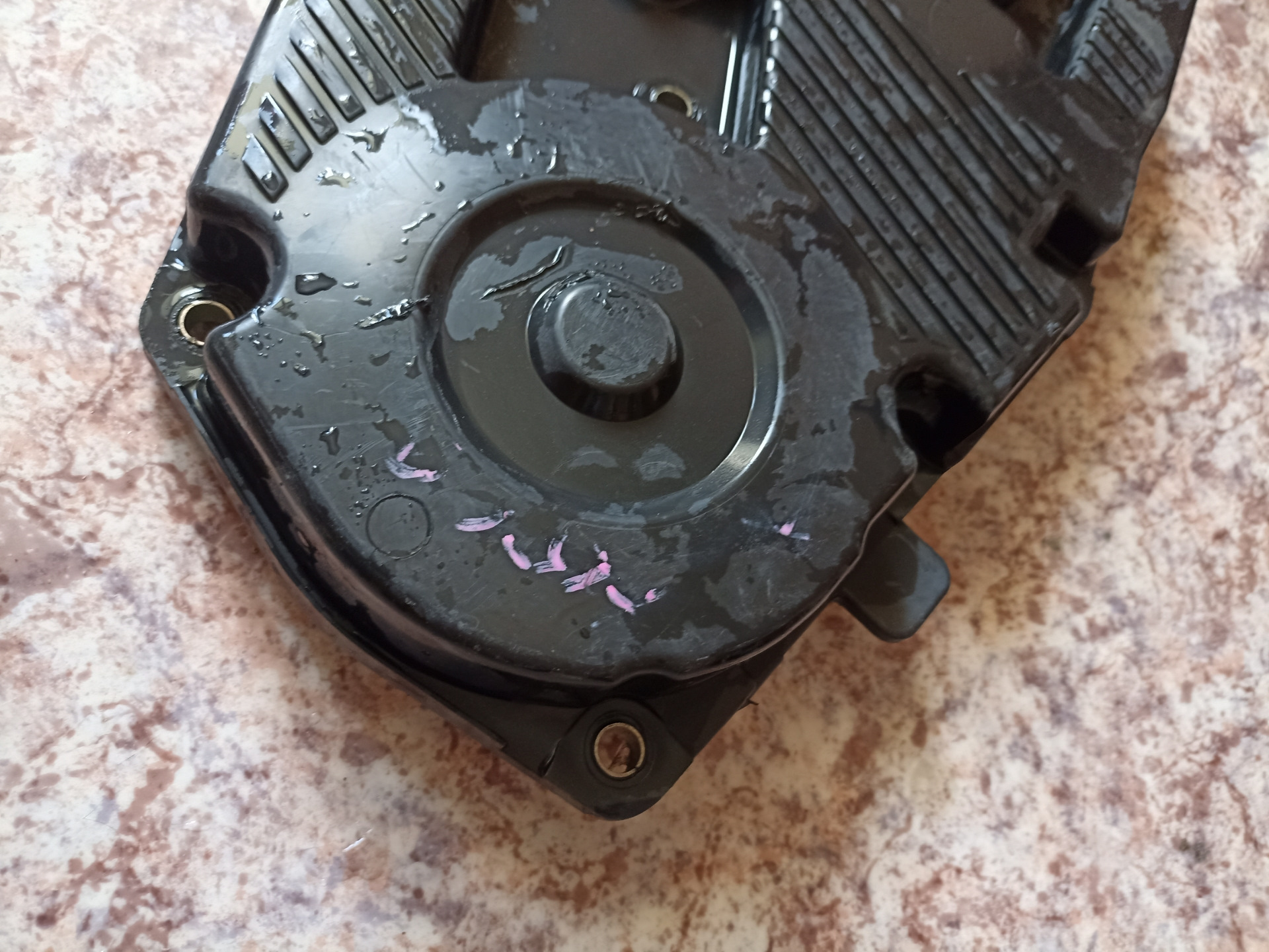

Притащил в сервис и в сервисе мне сказали, что ремень соскочил из за попаданию масла из под клапанной крышки задней головы…
Посмотрев на цены…
Решил менять только ремень…

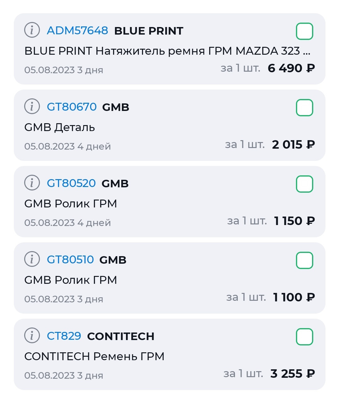

Нашел ремень Gates за 4250 рублей и у меня он будет уже завтра.
И за замену ремня ГРМ мне в сервисе выставили ценник в 5500 ₽
Плюс заменю наконец-то крышки ГРМ на хорошие
Ну а прокладку на дальней голове заменю сам в ближайшее время, потому что платить за замену прокладки КК в сервисе 5000₽ что то меня 🐸 душит

натяжитель блу принт не бери,
это ьговно полнейшее
Почему гвно?
когда двигатель глушишь, и немного погодя, примерно
минуть через десять натяжитель проседает и ремешок
ослабляется очень сильно!
ну а как только заводишь он натягивается.
Не знаю, ставил себе такой — все ок 💁
ну можт мне такой попался
я так езжу уже 5 лет))))
student999
там частенько внутри коробки лежит нтн)
