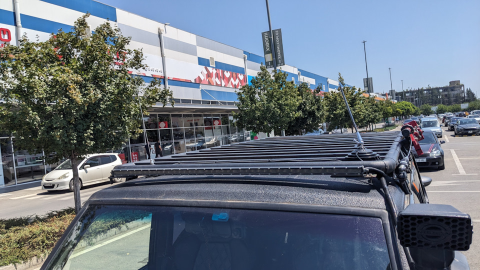

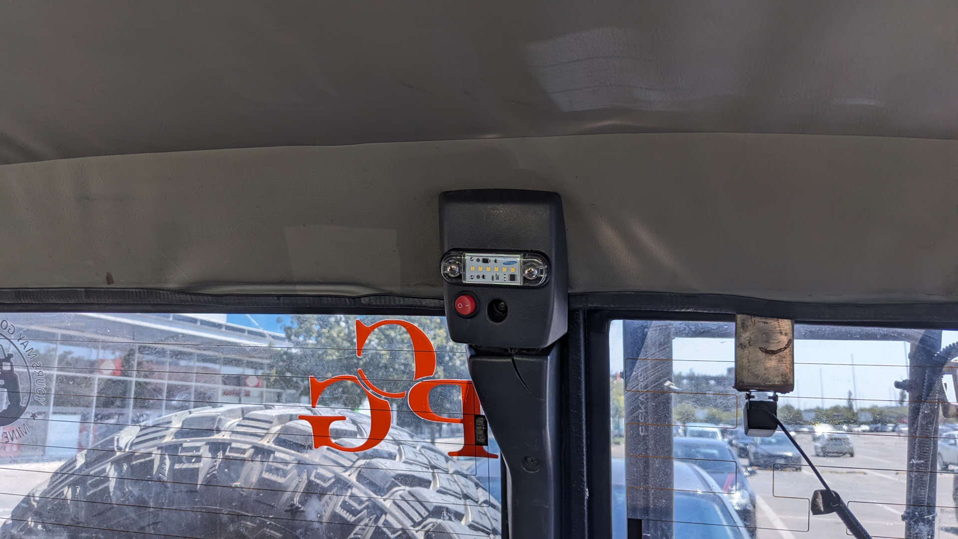

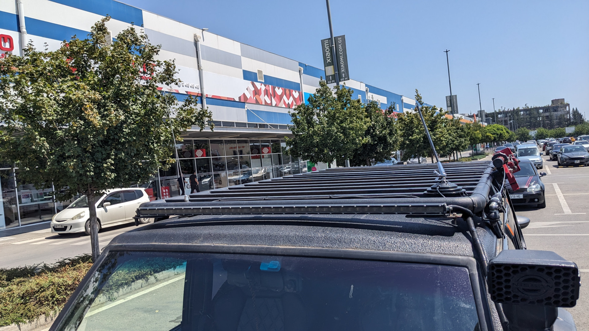

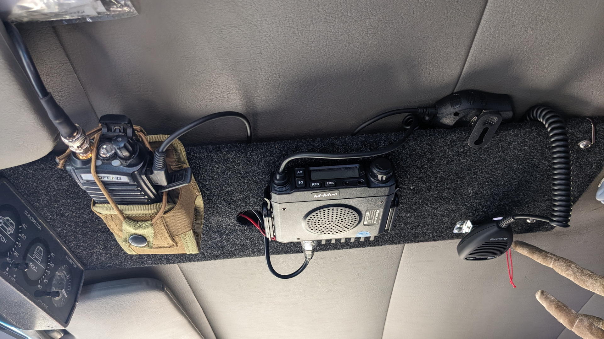

На потолочную консоль закрепил СиБишку миниатюрную. Протянул внешнюю стационарную антену для УКВ.

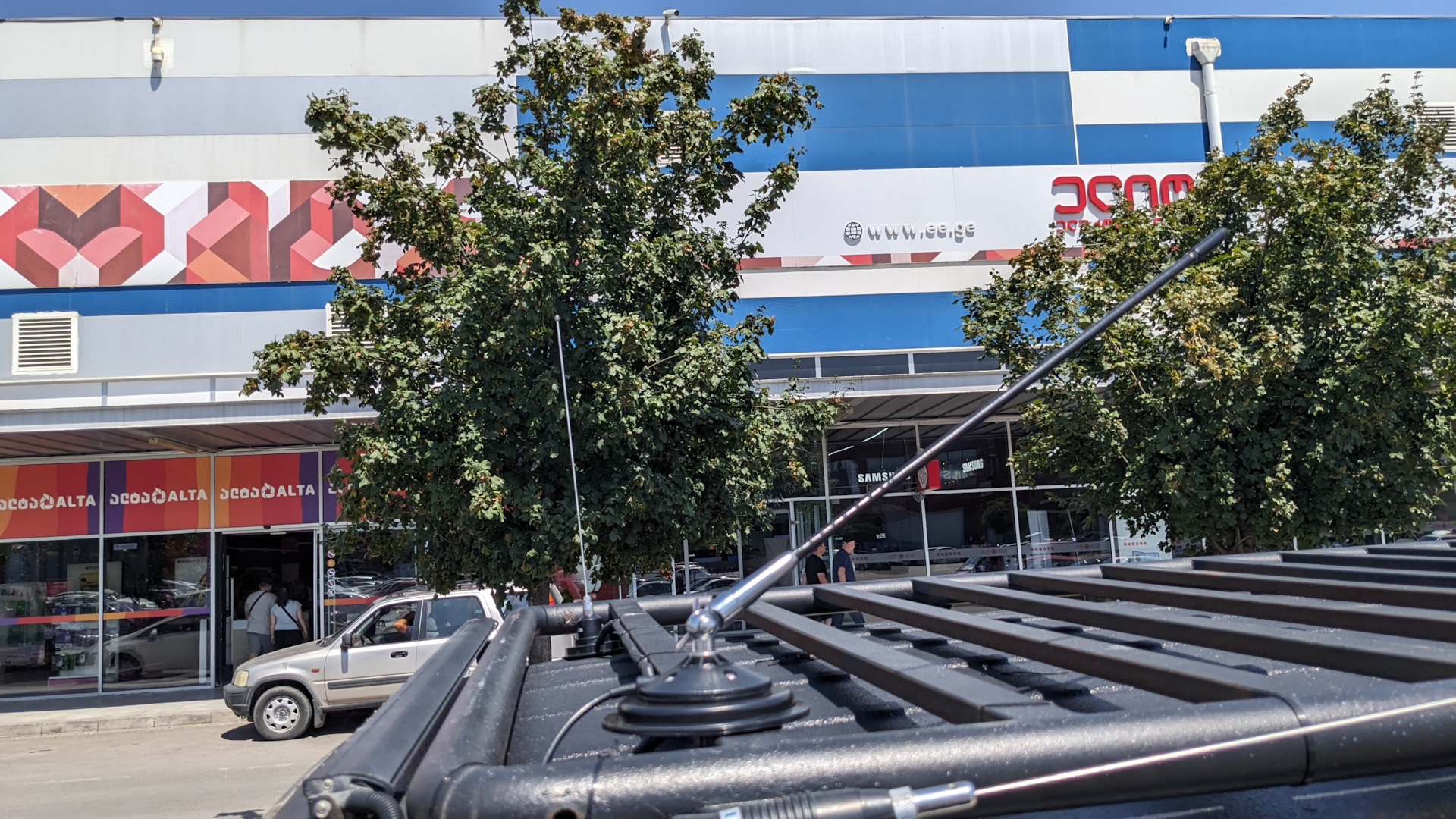

Антены взял новые, магнитные. Проверка показала, что УКВ-рация с внешней антеной переходит из режима "в прямой видимости метров на 500" в режим "километра 4, дальше ехать было лень". Сибишка, в принципе, влезала бы и на место "пепельницы", но там и так набито проводов, да и в коробочке у меня важные вещички лежат. Заодно починил подсветку этой самой пепельницы, стала зелёненькая.

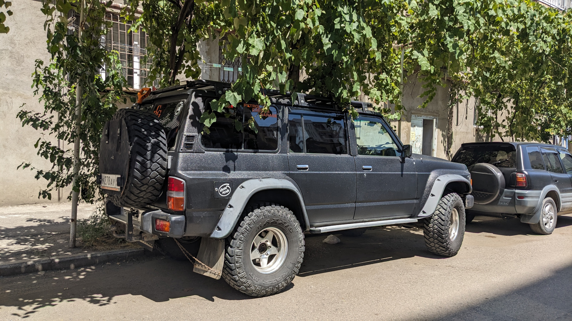

Теперь такие рожки
Чтобы заехать на паркинг их всё-таки надо складывать. Ну и ладно, для трассы разложить не долго. Три раза перекладывать пришлось, пока всеми закоулками в салон попало…

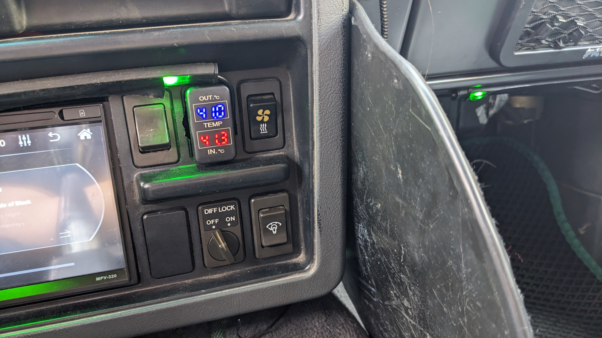

Поменял датчик температуры за бортом. Теперь он светится, в отличие от предыдущего. Спрятал в крыле, чтобы тёплым воздухом из подкапотки не надувало.

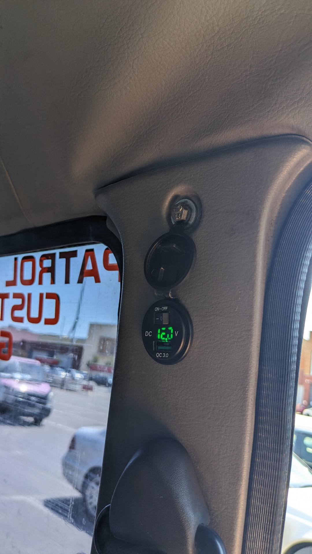

По заявкам пассажиров, зарядное устройство сзади. Ещё и от зажигания не зависит, можно ночью телефон зарядить, например, когда на спальнике спишь.

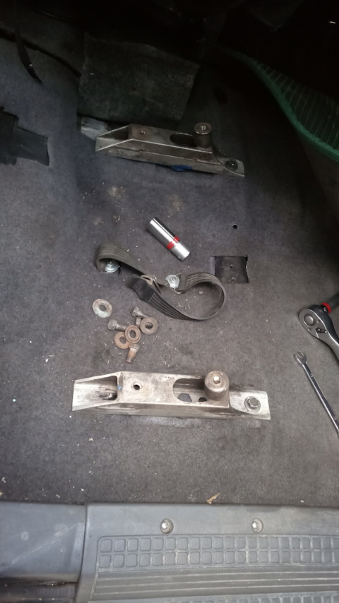

Класс! Смотрю, Вы перегородочки поддерживающие коленки сделали(фото 4), или я ошибаюсь?
Так давно уже сделал, не первый год с ними катаюсь. Даже где-то в БЖ отчитывался про удобство :-) Надо б их, конечно, чуток обработать, но как обычно "никогда-нибудь"
Ага, удобно, особенно на дальняках. Я лет 10 тому как их поставил, привык, и даже не представляю себе как бы без них ездил. 👍
Приветствую, можно по подробнее, как заводили провода антенн в салон ? может какие хитрые удобные места есть ?
Палю контору:
в стойке у водителя есть заглушка с проводами к стеклоподъёмникам. Если сильно постараться, то через неё можно. Тянуть надо снаружи во внутрь и провод брать пожёстче, так как напротив этой заглушки внутри — часть стойки и так просто не подлезешь. Если гинеколог со стажем, то даже крыло снимать не надо будет :-)
Ну а вверх по шноркелю, классика.
Понял, эту дырдочку знаю, тянул через нее звук и провода на центрозамок. Спасибо за подсказку
